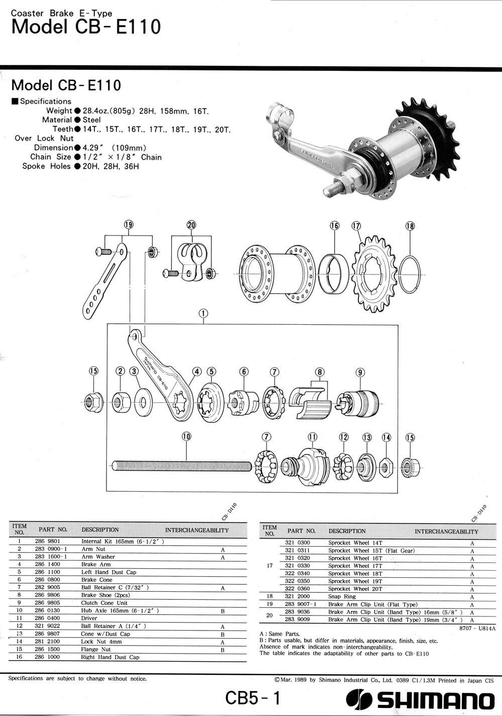

О, а я прибарахлился червячной Сакс
Она точно червячная? Их в принципе выдаёт отличный от торпедо драйвер (фигня с червяком).
Такая классная - разбирать из любопытства жаль.
Я бы раздеребанил.
image.jpg [ 217.36 КБ | Просмотров: 6063 ]
Из детали 9 слева торчат усы - это пружина переключающая прямой ход-тормоз. При педалировании она трётся о деталь 9. Так что луше проинспектировать её состояние.
Заодно помыть, отполировать и набить хорошей смазкой :)
Разборка: снять контрогайку с правой стороны, скрутить конус, выкрутить против часовой стрелки драйвер - левая сторона вывалится сама.
Сборка: впихнуть в втулку деталь 9 с вставленной пружиной, вкрутить драйвер, спозиционировать тормозные колодки относительно усов, впихнуть левый конус (так чтоб он зацепился за усы), накрутить правый конус, выставить зазоры и законтрить :)
Всё оооочень просто :) - червячки ощутимо проще торпед.

:D Да она у меня нулёвая. Конечно разберу, когда на вел тулить начну - не выдержу же :smile: . А за картинки и объяснения спасибо :yes: . Её и пропорции выдают viewtopic.php?f=31&t=81975&start=285#p1351220

У меня на моей складной "Веге" именно такая втулка отъездила на работу и с работы и зимой и летом за 2006-2011г.г. в сумме 15 000 км, и заменил я ее не из-за износа а вместе с колесом - треснул под моими 110 кг веса из-за усталости металла тонкий обод. И купил другое колесо с ободом от ВМХ и новой точно такой же втулкой.
А ведь на складном велосипеде вроде "Веги" т.е. с колесами 20" втулка находится в более тяжелых условиях чем на обычном. Во-первых для проезда того же количества километров маленькое колесо делает больше оборотов чем 28", во-вторых находясь ближе к земле она подвергается более сильному действию пыли и брызг, и в-третьих геометрия рамы у складных велосипедов такова что на заднее колесо приходится больший процент нагрузки чем на нормальном велосипеде.
Спасибо за чертеж потому что я по причине редкости ее переборки, постоянно забываю порядок сборки и как раз собирался его зарисовать, а тут только скачать и распечатать.
