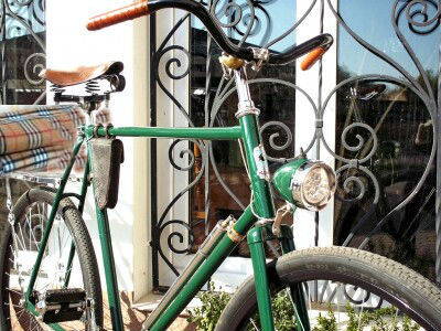

Этой работой мастер Гамбс Киса открывает Цветную серию велосипедов.
О, вері гуд :yes: :good:
В денному світлі він зовсім інший :wink:
Брітіш - не дати, не взяти !
Ну тільки плєдіка не хватає хватало :roll:
брітіш.JPG [ 49.57 КБ | Просмотров: 4809 ]

Гы, Коля, я уже не знаю, что ты к следующему моему велу прифотошопишь :lol: Правда, у нас на дачах, на ЮБК (южный берег Киева :D ) там не плед, а чекушка пляжная подстилка будет ездить :D

Кость "англічанин" симпатичний, все в міру, все на місті :yes:
ПС: Я замітив, що мені стала подобатись чорна резина покришок :smile:

Как по мне, очень прикольно! Самому чего-то, в последнее время, дорожники нравятся, Украины в их числе. Тоже нравятся велики собранные в таком стиле :smile:
Скажу по секрету, ты мне глаза кстати на них(Украины) и открыл :beer: Комфортней не бывает :D
Звоночек смотрю модернизировал :yes:
Полоску на седлухе выжигателем делал? Симпатично смотрится. Ровненько так получилось. Какой-то секрет?
СообщениеДобавлено: 17.10.2014 19:48
muravei_k
Спасибо, Андрей :beer: Ага, для "подсадить на Украину" я даю людям покатать на моих дачных, а тебя, значится, дистанционно зацепило :D . Катит и рулится изумительно (сам себя не похвалишь.. Завтра дам коллегам потестить и заставлю здесь отписаться :D ) , и посадка с этим рулём прикольная. Руль этот с базара за 40 грн, кажется. Он удобнее, чем имевшиеся у меня лишние советские из-за длинной и ээ.. заведеной назад области грипсов.
Звоночек - вариация на тему "Звонка ХТ" конструкции Миколи Олександровича. Забыл фотик на даче - там в разборе есть, позже выложу.
Полоску хотел выжечь, но мой друг-сапожник сказал, что сделает лучше. Он канавкорезом её прорезал и нанёс туда расплавленый воск. Прикольно.

У мене глюки, чи пропорциї рами не зовсім "Українські"
Костя признавайся, де удліняв і на скільки.
А лісапед класно виглядає!!!
СообщениеДобавлено: 17.10.2014 22:31
:D Спасибо, Женя.
:wink: Нормальная украиновская рама "сделано в Осокорках", рост 61 см :ROFL: :-P
Там видно, если присмотреться. Рулевой стакан (уже дешёвый штампованый) тупо электричеством доварен, вилка - как на Бесплатном, подседел и стойки - впаяными вставками. Мостик эротишный как раз на вставках стоит... Под багажник бонки впаяны. А так - ни-ни, не трогал :smile:

Ну от три сантиметра вверх плюс і зовсім інший вигляд.
Вел стає приспортивлений чи що :roll: Немає відчуття тролейбуса.
СообщениеДобавлено: 17.10.2014 22:39
Пять, пять см :D (я там пост подредактировал). А это кому как нравится. Мне и моему другу - хозяину вела с нашим ростом свыше предназначено любить высокие, а не длинные велосипеды :D
СообщениеДобавлено: 17.10.2014 22:55
Я зараз з подібною рамою бавлюсь, теж трохи геометрію, по мірі можливостей, підкоректував :wink:
Мені зараз теж короткі високі рами почали подобатись.
Фіксовплив мабуть :ROFL:
СообщениеДобавлено: 17.10.2014 22:59
А меня на дорожниках просто злят высоко выдвинутые подседелы. Если на спортивных (даже туристах) это придаёт босяцки-динамичный вид какой-то, то на дорожнике :bad: А при коррекции роста рамы - самое оно.
