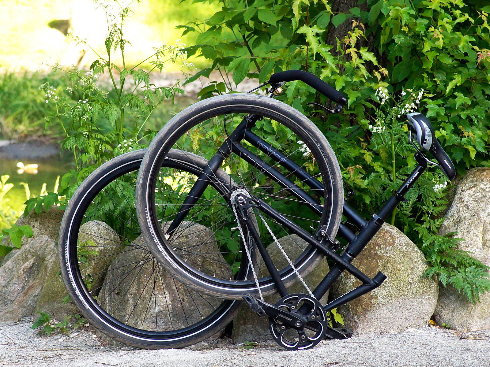

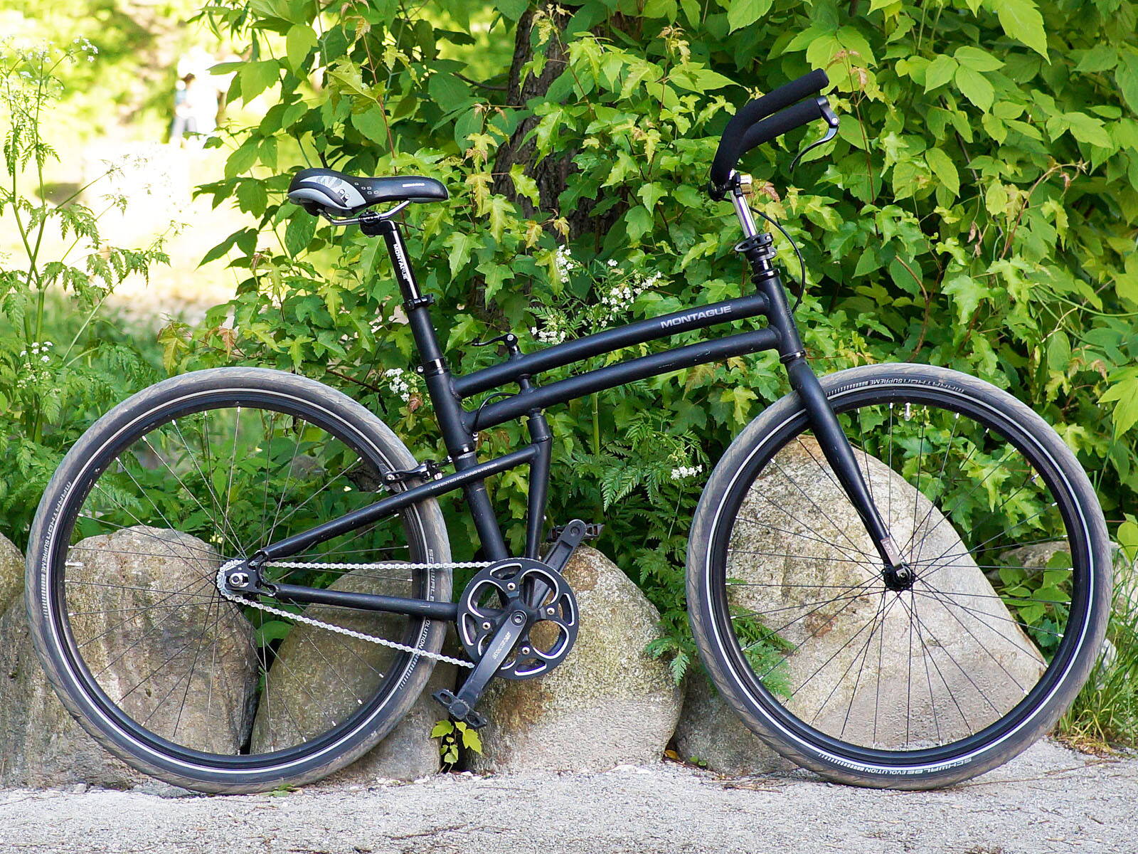

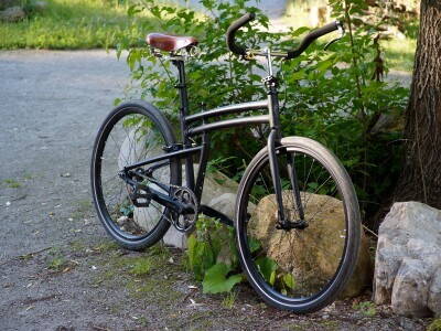

Давненько ничего не писал, но вывел новую породу крокодила и делюсь: Montague Boston был в его родословной. Не обошлось и без индопакистанского влияния. Германцы шинами поучаствовали опять же.
Руль можно поднять ещё (куда уж выше) или опустить сантиметров на 5. Удобно, грипсы тоже способствуют комфорту. Главная фишка - широкие мягкие и быстрые шины Schwalbe Marathon Supreme 2". Изначально в Boston такая ширина не влезает, что обусловливало весьма тряскую езду на узких шинах - достало, купил обода 27.5" под клещи (19мм внутр) и собрали мне сначала переднее колесо, а потом и заднее. Шины оказались шириной 46мм и встали идеально.
Занятная деталь: вилка нерезьбовая, вынос - для резьбовой вилки. Удалось поженить.
Что ещё... А! Тормоз только задний, вкупе с тем, что это вообще фикс - хватает, чтобы останавливаться, но лихачить я бы не стал. Передний тоже можно поставить, он есть, но тогда сложности с быстрым съёмом переднего колеса - это ведь всё же складник. Вес, как на фото - 11.5 кг.
Впечатления от езды самые приятные. Руль позволяет ездить стоя на педалях с большим комфортом (пока силы не заканчиваются). И вообще много положений для рук, которые на нём ни разу не немели, что случалось с родным рулём. Вот такие дела.
