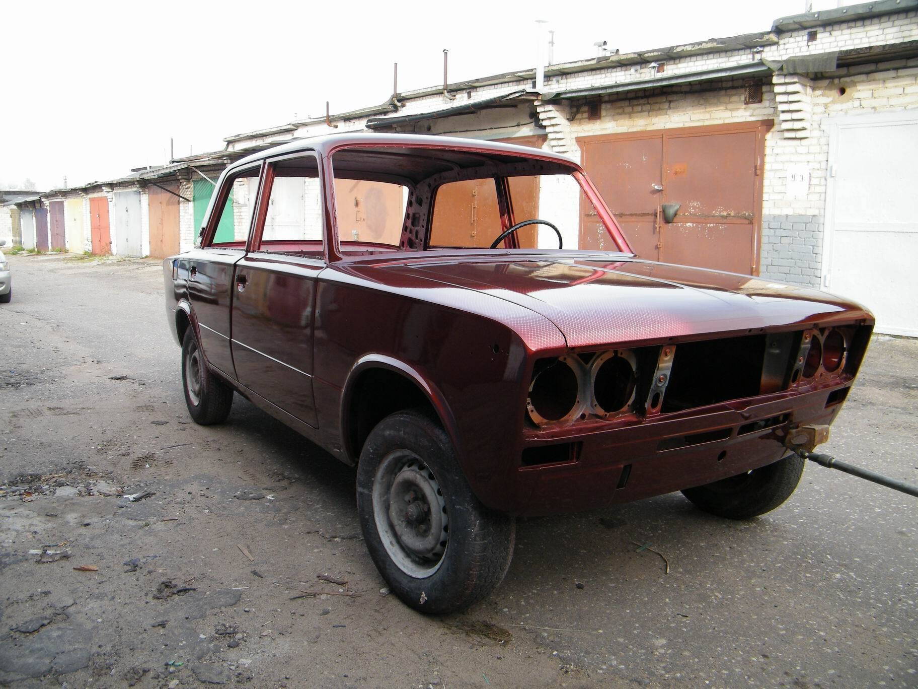

А чё, я так сделал на машине своей. Сеткой-малявочницей :-P Правый угол капота и левый угол багажника)
Resize of 20131030-150954.JPG [ 354.54 КБ | Просмотров: 1904 ]

:shock: Круто! На велах итальянских видал, понятно, а на машине - впервые. :good:

ого, шестёрик зачетный получился )) а как это сеточкой красить? точнее что за сетка применяется?

Использовал большой овощной мешок, на 50кг лука :) ячейки ромбические около 1 см, главный плюс - в отличие от рыболовных сетей, у него нет узелков, поэтому лучше прилегает к поверхности. К кузову приклеивал так - взял старый засахарившийся искусственный мед, разбавил теплой водой, замочил в этом сиропе сетку, потом хорошо подсушил - она стала почти сухой, и при этом липкой. Накладывать надо один раз и поправлять уже нельзя, так что лучше вдвоем. После покраски, перед лакировкой, надо хорошо очистить базу от сахара, кажется уайт-спирит юзали. Надо подбирать обезжирку, чтобы базу не испортить. Вот. :)

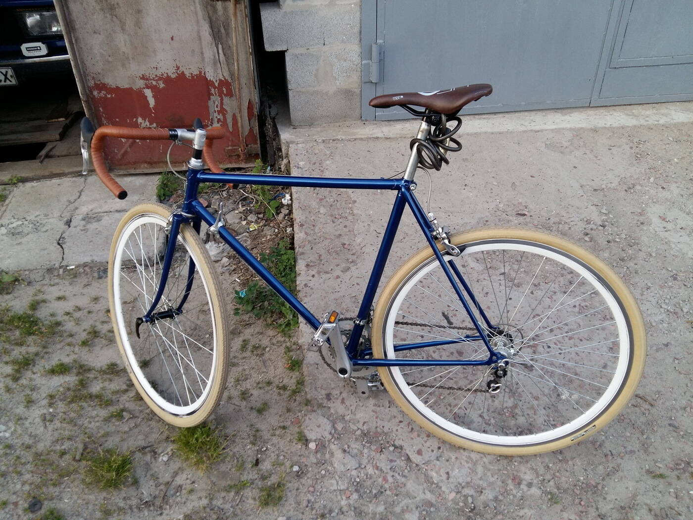

Давненько я сюда не заходил, так что снова здрасте :D
Покрасили мне моего стартончика в прекрасный синий цвет)) хотел с ухором на раме но великий художник отморозился и мне пришлось красить в автосервисе а там ценителей прекрасного ( мелких рисунков) не нашлось, к сожалению. В общем чуть позднее сделаю презентацию нового облика :D А пока всем добра !!

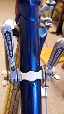

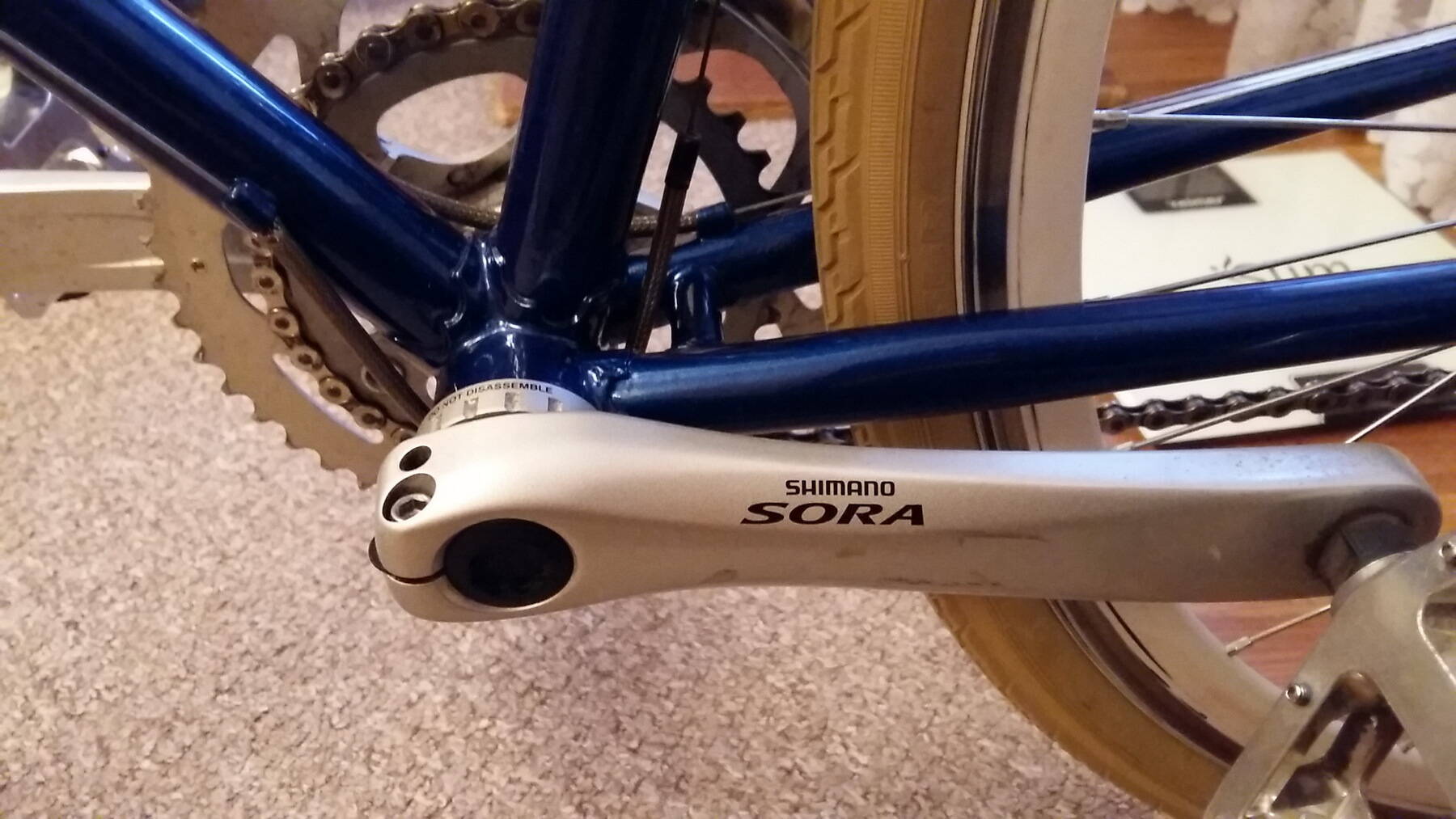

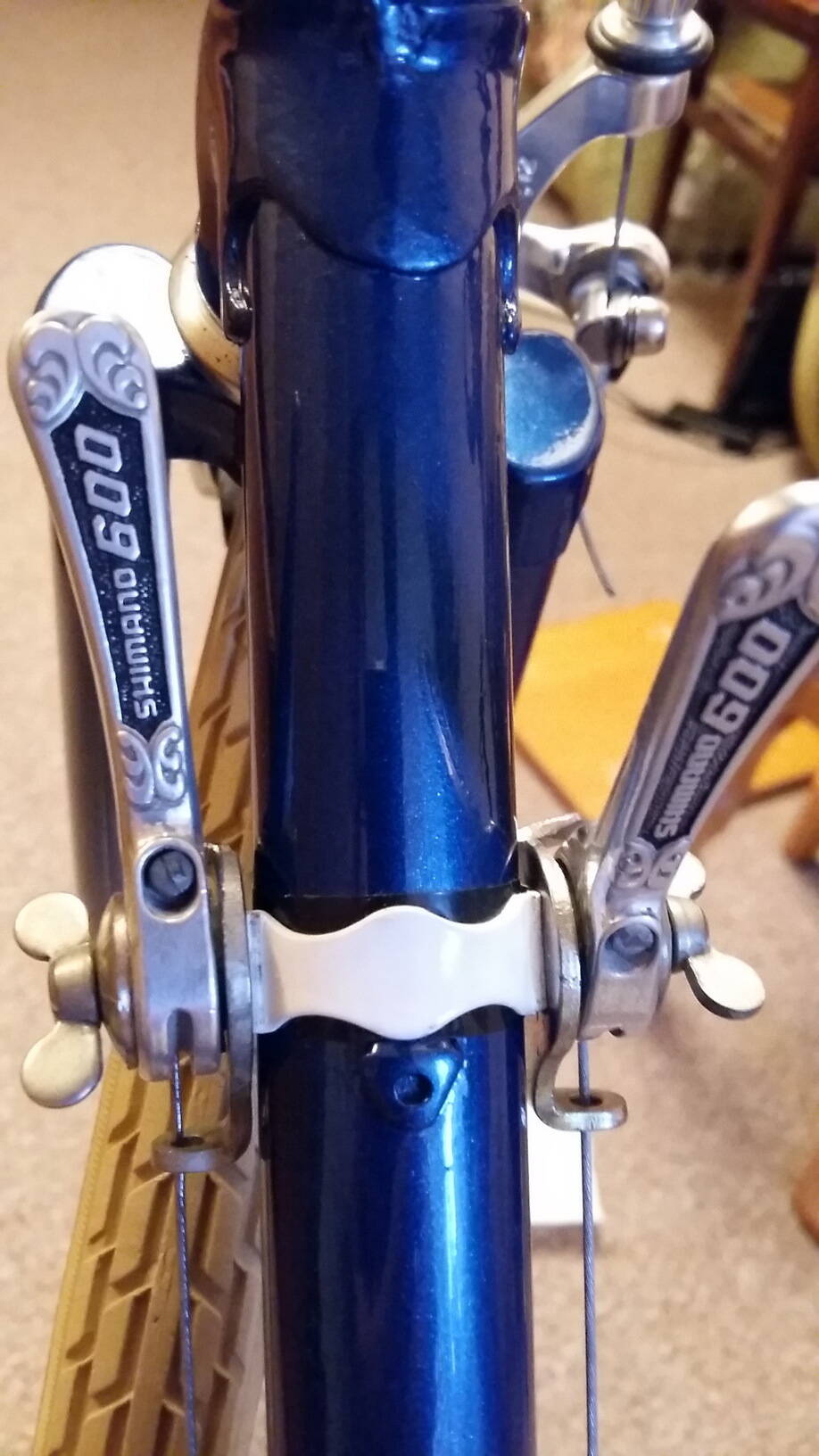

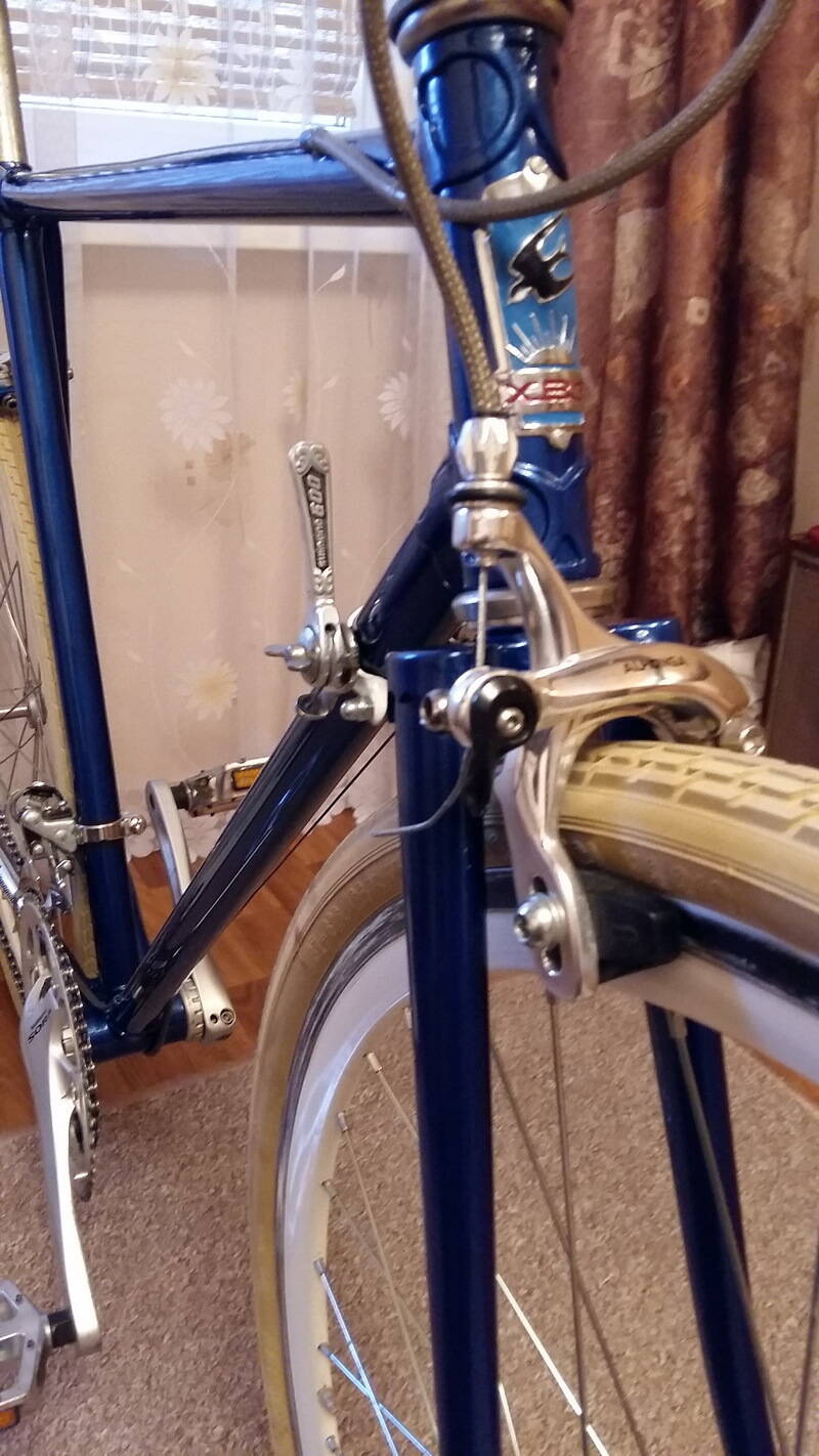

прошу любить и жаловать:
20150418_185920.jpg [ 364.87 КБ | Просмотров: 1707 ]
20150418_190136.jpg [ 454.61 КБ | Просмотров: 1707 ]
20150418_190158.jpg [ 383.69 КБ | Просмотров: 1707 ]
20150521_194518.jpg [ 630.59 КБ | Просмотров: 1707 ]

Привет, цвет красивый, есть пару наблюдений, крашенные обода не очень красиво трутся, черная втулка на переднем колесе выбивается, педали совсем не от сюда, эксцентрик передний не в тему, лучше бы такой же как задний. Ещё бы фотографию с правого бока.
Вынос покрашен? А что это за рубашки тросиков?

Dmitron цей відрізок рубашки переднього переклюка має йти зверху каретки

Ставят и так, но это не очень, хотя и работает, передний переключатель с нижней тягой, но без упора рубашки, лучше конечно поверх каретки и поставить хомут упор.

да, я в курсе, даже хомут искал, но сразу не нашел а после покраски вообще передумал его крепить на раму, поэтому будет так, работает переклюк отлично.

за конструктивную критику всегда благодарен )) педальки будут поизящнее, втулка... да, собирался вилсет в режиме экономии поэтому достал втулку с шухлядки)) да согласен что можно было покрасить но провтыкал :oops: с кем не бывает? эксцентрик заменить можно, это не накладно. обода я доведу до ума немного позднее, сниму краску с тормозных дорожек.

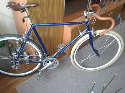

вид справа ещё во время сборки, свежее нету.
А рубашки тросиков - обычные, у нас в каждом более менее нормальном магазине есть такие ( прозрачная верхняя оболочка)
2015-03-20 07.16.4111.jpg [ 998.82 КБ | Просмотров: 1630 ]
