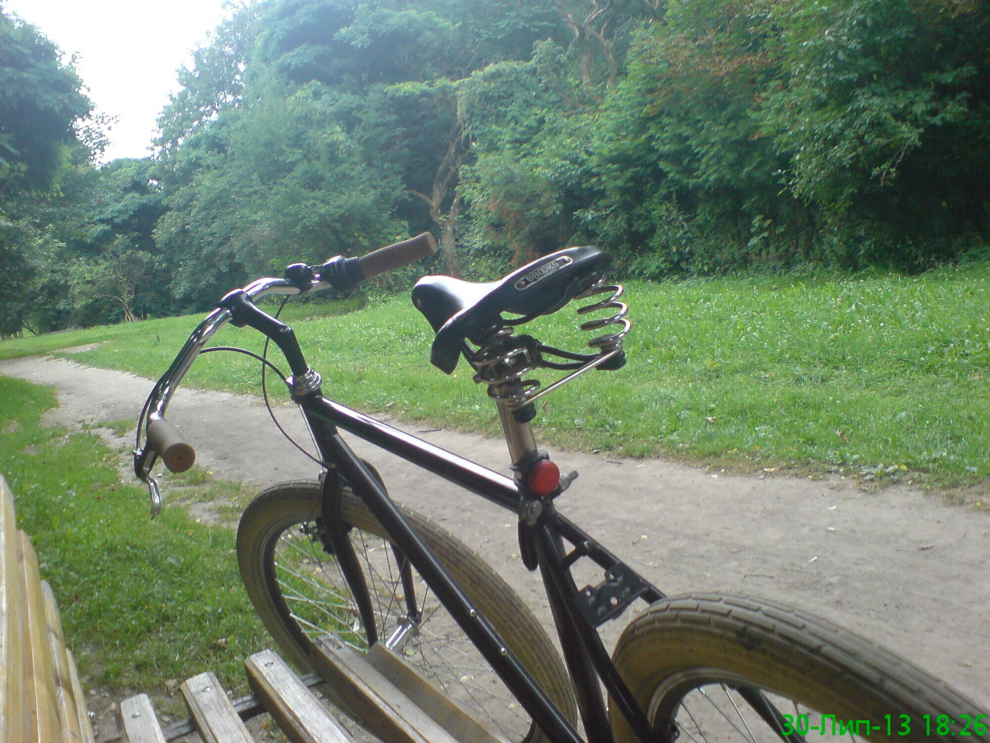

Vidok писал(а):
Бегущая Черепаха писал(а):
Сідло на Вашу раму - я б дивився в сторону Brooks B33.
ІМХО
Это отличное седло, надо будет провести эксперимент - поставить сидуху от стартона, затем от Украины 60 х годов (оба есть в наличии), проехать и решить, что удобней будет. Потом заказывать или 33 или 17 - ю модель от брукса.
Я для себе замовив В17 (з зрозумілих міркуваннь), а Вам, якщо цікаво, то можу посприяти в купівлі Брукса вся інфа ч.з ЛС.
Влад К писал(а):
ЗЫ: + на мой взгляд чисто белая резина не оправдана, не для езды, а лишь на гвоздик. Если-уж ставить, то черную (коричневую) с белой или желтой боковиной
Як людина яка відкатала сезон на білій резині можу заявити на 100% ,її можна сміло ставити ... біле залишається білим ! (с) ... їздив в різних режимах, попадались і калюжі з моторним маслом і смола літнього асфальту все ОК.
При митті велосипеда, мию і резину (без фанатизму) і красата :D
Комментарий к файлу: Ось фото після мін. 20 км міського трафіку ... останні пару метрів ч.з парк.

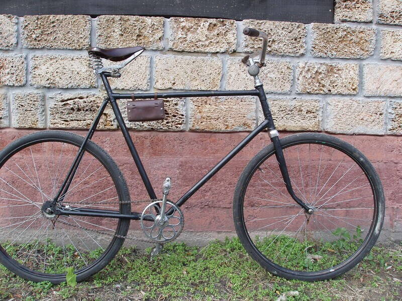

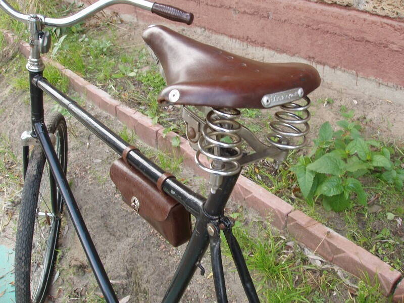

Вот могу показать практически полный технический макет моего будущего вела - я на этом на даче катаю, да и в город, когда не спешу и на фиксе лень ж.. отбивать:
P1010251.JPG [ 253.73 КБ | Просмотров: 2644 ]
Например, вчера километров 50 отмотал с удовольствиев - по даче с выездом в город по делам. Прелесть! Смешная конфигурация рамы, ибо сделана по-быстрому из руины (даже верхняя труба составная, на фотках стык виден.. ой, там все трубы составные, кроме нижней наклонной :) ) - углы там, какие получились. Ну и рост увеличен. Офигенный вынос от вела неустановленной марки, дамского, найденого на свалке в начале 80-х (это всё, что от него осталось). Седло переставлено с Трофейного для фотки, но позже оно напостоянно переедет на этот вел. Глагол сварен из какой-то подручной каки для приближения седока к рулю на такой длинной раме. Кстати, Антон, насчёт покраски глагола, оцените картинку "черная рама-чёрный г-образный глагол- седло коричневое на хроме" - вроде не противно (если воображение включить насчёт качества :) ) :
P1010254.JPG [ 185.7 КБ | Просмотров: 2644 ]
Велосипед самый удобный и приятный на ходу из всех моих. Можно делать начисто по образцу этого черновика. И втулки будут такие же :) - лежат, вылизанные, ждут.

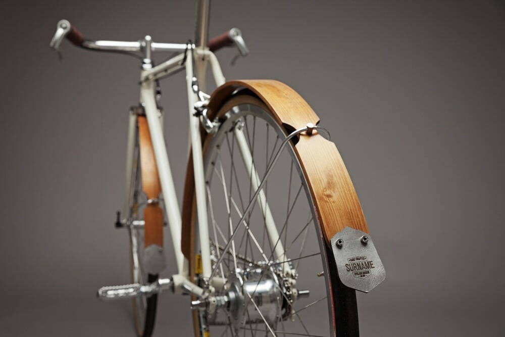

Крылья за мной повторять не нужно - это тоже макет, хоть и действующий :) Я вырезал их из фанеры 6 мм, обмотал тряпками и вывернул два литра кипятка. Замотал в полиэтилен вместе с тряпками. С интервалом минут 20-30 полиэтилен разворачивал и выливал очережной чайник. Раза три. Потом при помощи струбцин притянул их к старому ободу и повесил сушиться на несколько (2-3) дней. Потом Пинотекс. Только это колхоз.
Вот если заказать буковые или ясеневые рейки 50х6 мм отборные, да из них сделать, да залакировать красиво. А ещё лучше рейки 50х5 и миллиметровым шпоном оклеить (согнуть пакетом, а когда высохнут - только тогда склеить тоже прижатыми к ободу). Причём шпон чтобы по цвету отличался от основного дерева... И лак нужен покруче Пинотекса - полиуретановый двухкомпонентный. Или просто т.н. "яхтенный" - для яхт он не годится, а вот здесь очень даже ничего будет. И нержавеющие крепления.
HorseCycles_052013_0040.jpeg [ 97.99 КБ | Просмотров: 2609 ]
Насчёт цировки тоже думаю. О кисточке не заикаюсь - там навык нужен и талант. Даже цировочную машинку сделал - типа как в том фильме. Трубочка с осью, паронитовое колёсико трётся об сигаретный фильтр, пропитаный краской. Что-то рисует. Но потом решил по рабоче-крестьянски действовать. Малярная лента, сдвоеные лезвия ножей (ну эти, на трещётках - к ним лезвия пачками продаются) и баллончик. Правда, только сегодня рама с дачи приехала - её сначала просто на покраску оттарабанить надо.
А вот дальше нужно что-то думать с лаком. Надо пробить, чем лакируют капоты автомобилей после аэрографии. Ещё есть некий керамический лак. Мало того, я шапочно знаком с человеком, который вроде велосипеды под него где-то отдаёт, но это надо пробивать. Человек есть здесь на форуме, зовут Вовка Че.
