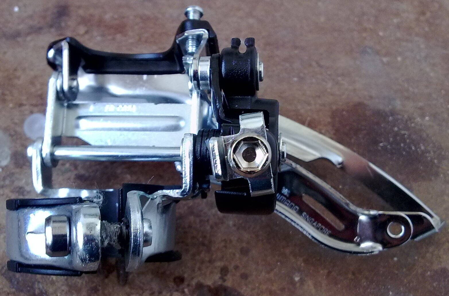

купил сегодня перекидку - взял Турней FD-C051
и теперь не могу понять как надо правильно на туристе завести тросик на этот переклюк?
Подскажите плз кто знает может есть какие-то фото толковые чтоб понять, потому как у меня бонка косой трубе и все... а перекидка не расчитана на подвод рубашки :sad:
Комментарий к файлу: 01
25062009049.jpg [ 187.19 КБ | Просмотров: 5615 ]
Комментарий к файлу: 02
25062009050.jpg [ 159.3 КБ | Просмотров: 5615 ]
Комментарий к файлу: 03
25062009051.jpg [ 252.79 КБ | Просмотров: 5616 ]

Тросик завести просто - заводишь снизу, через маленькое отверстие на шкиве, далее по радиусу шкива и заводишь трос под шайбу. Манетку ставишь в начальное положение (когда весь трос вышел из нее), выбираешь слабину троса (можно чуть переклюк отвести в сторону повышения передачи) и затягиваешь болт. Вуаля :)
С такими переклюками могут быть проблемы при установке - шкив переключателя может не влезть в расстояние между подсидельной трубой и покрышкой.

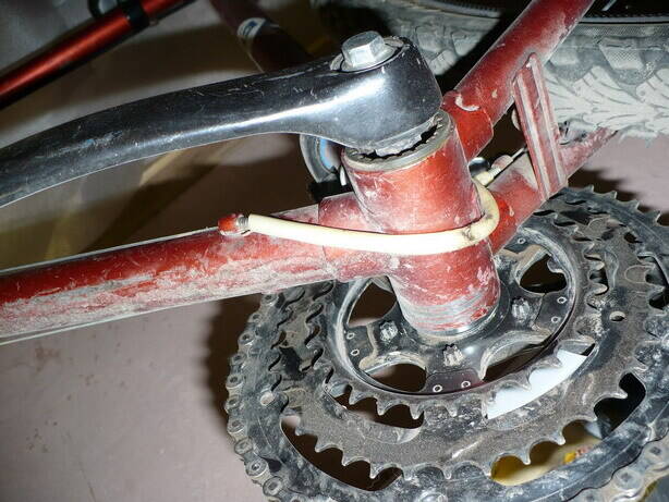

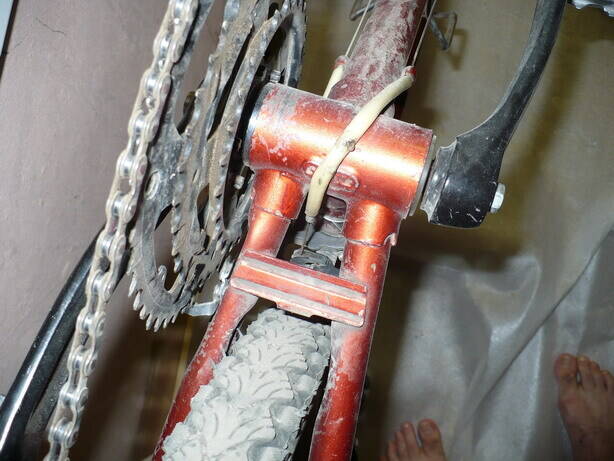

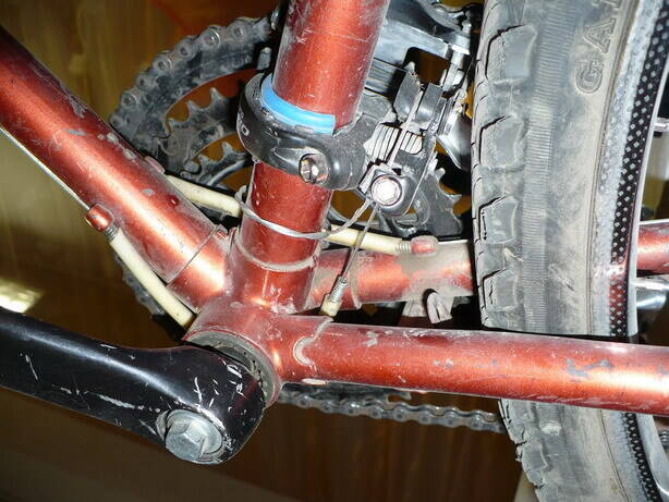

Вот мои фотки. Рубашка стоит только для уменьшения трения.
3.jpg [ 109.83 КБ | Просмотров: 5615 ]
2.jpg [ 129.87 КБ | Просмотров: 5618 ]
1.jpg [ 127.58 КБ | Просмотров: 5612 ]
Турист ИксБэТри, 86 г.в., красный. Окрокодилен с МТБ-шным уклоном.

смотрел, в принципе тоже думал использовать какой-то хомут с бонкой... но в магазине где брал переклюк - таких хомутов не было...
всё гениальное просто :smile:
наверное себе тоже так сделаю, а если будет плохо работать, тогда буду соображать что-то с хомутом...

Мне в свое время кулибины из веломастерской прикрутили на подседельной трубе пластиковый кронштейн в виде буквы "Г" с двумя отверстиями. В одно вкручен винт с мелкой резьбой на котором он собственно держится, во втором проходит трос и в него упирается рубашка, правда переклюк Сора и трос там проходит почти вплотную к подсидельной трубе. Два года - полет нормальный

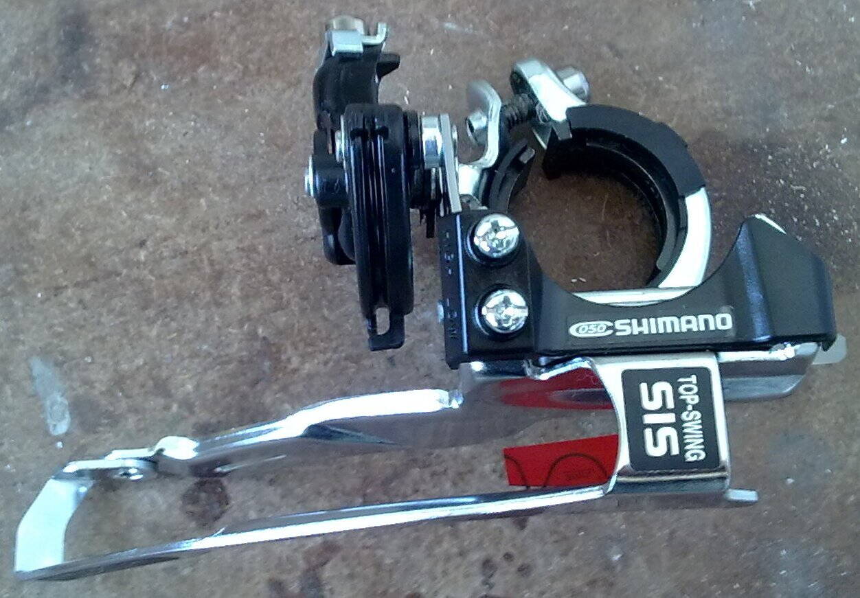

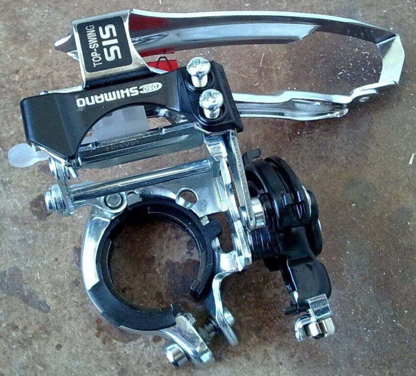

to Iari
передний переклюк установил? А то смотрю на фотке он у тебя вроде top-swing и тросик под кореткой не получится провести... если он с "верхней тягой" то прийдётся вести через подседельную трубу (

Indeesa
Нет, там нижняя тяга, только упора нет на подсидельной трубе для мелкой рубашки.
