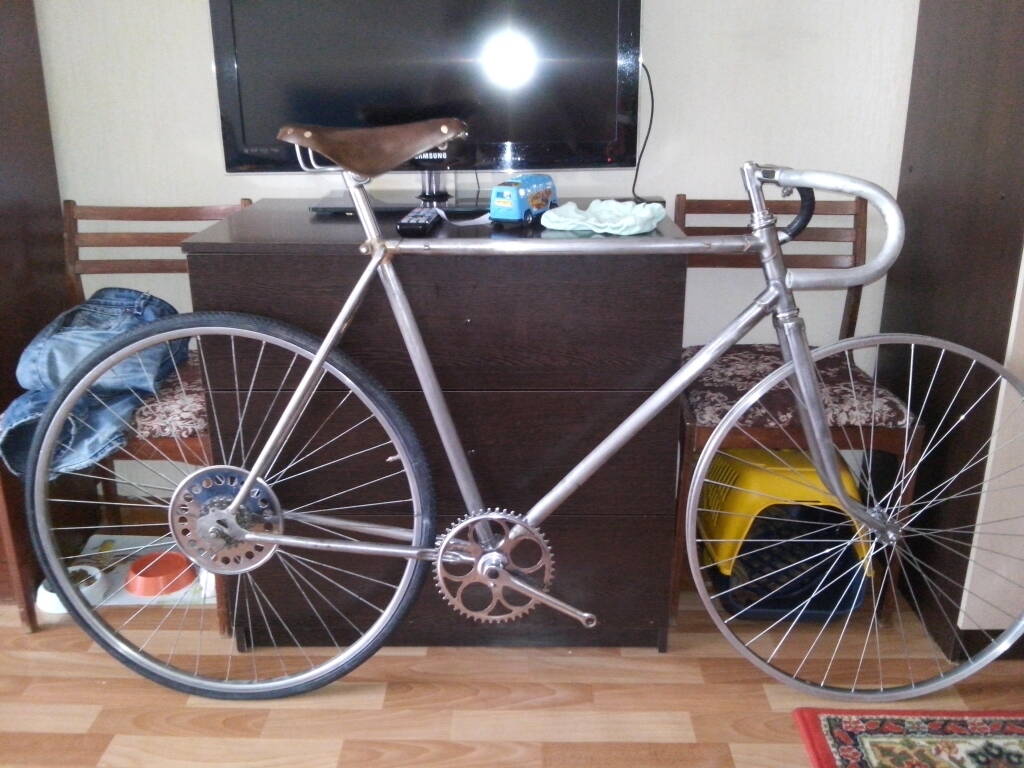

не удержался, прикинуть то что есть. а пока жду заднюю втулку и педали не могу найти ( наверное Паша из-под носа утащил :) )

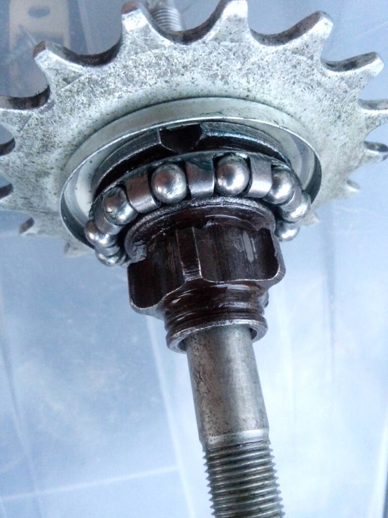

собрал заднее колесо на втулке торпедо, а она прокручивает. помогите разобраться в чем дело.

на пятиконечной втулке есть следы от роликов, но это только потёртость, а не канавка. в собранном виде, при расклинивании механизма, ролики (как мне кажется) не достаточно выходят. может туда ролики меньшего диаметра воткнуть? смазка если что~ обычное моторное масло т. е. залипания нет.

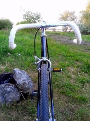

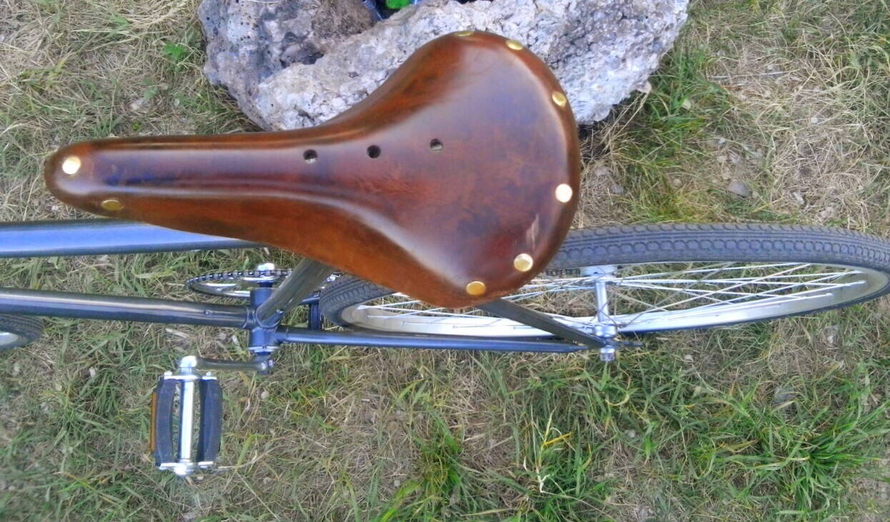

Наконец то. сегодня был первый выезд. до работы доехал без тормозов.

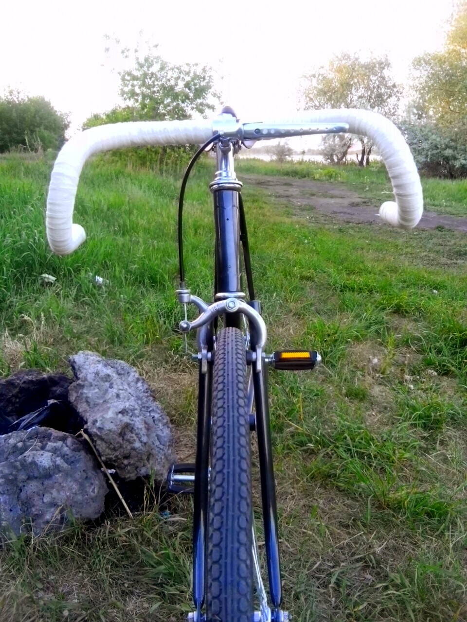

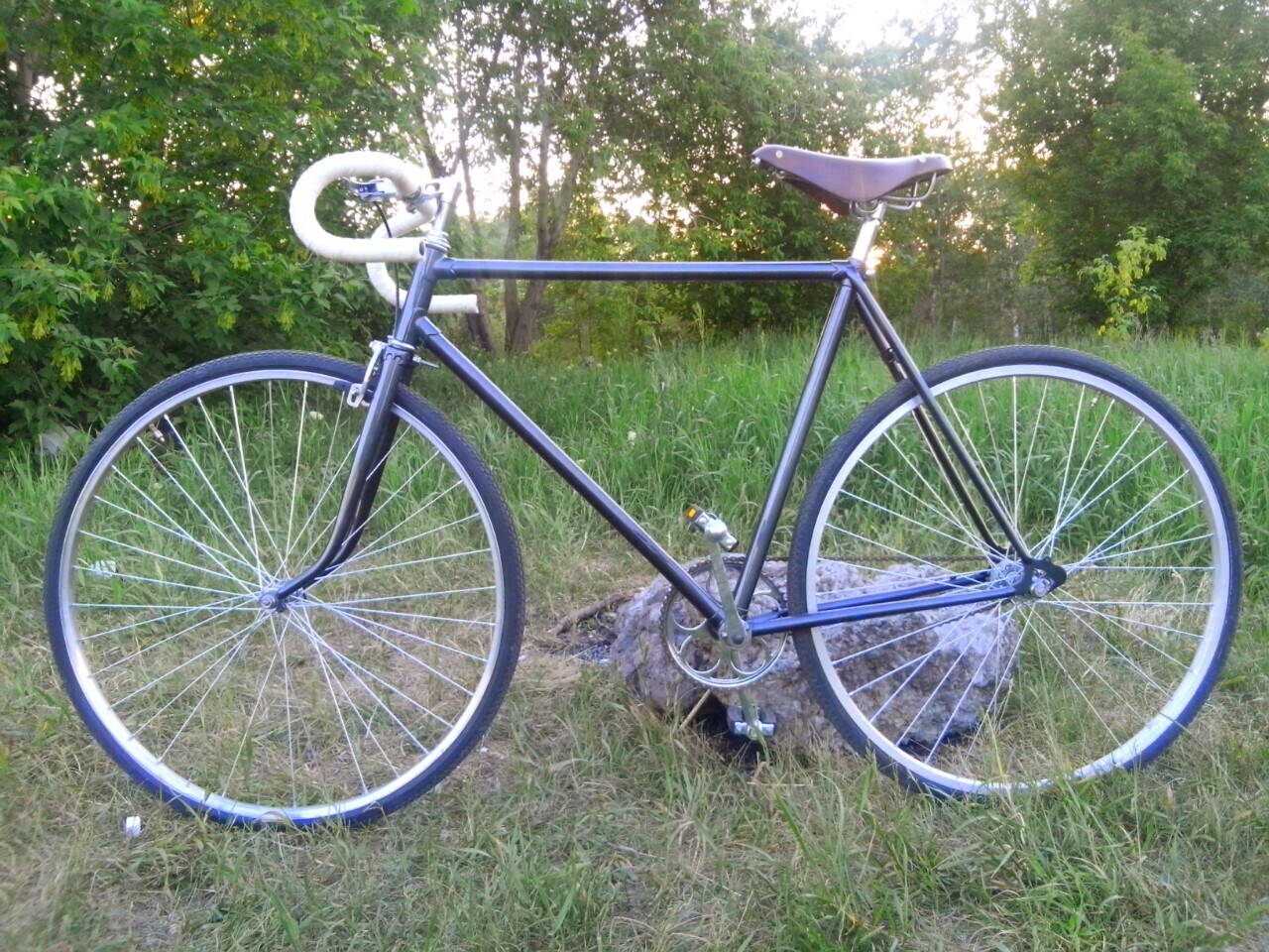

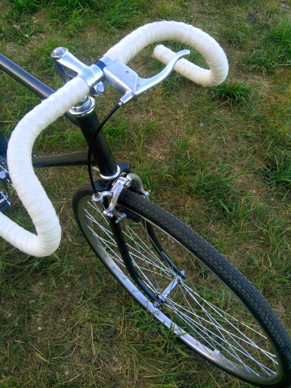

поставил тормоз, выставил чейнлайн, теперь он практически готов. едет бесшумно. на рельсах и ямках ничего не звенит. показалось что на нем быстрее, чем на Старте.

можно поставить 2 тормозных ручки и появиться удобный хват, белую обмотку замахаешся мыть, а так велик хорош.
Спасибо. обмотка~ киперная лента, скорей всего покрашу, как показывал Victor Reshetnjak

:Bravo: Вітаю !!! Лаконічно і симпатично, не хай приносить задоволення !!!
Проситься шильд і стікери ... будуть ?! Біла обмотка виглядає - бомба !!!
Педалі, я так розумію з повідомленнь вище, тимчасові ?!
Що за олдскульна резина ?! Трос тормозів не закороткий, чи то так спеціально,щоб руль об раму не бив ))) ?!
 Заголовок сообщения: Re: "СПОРТ"-76 или 78
СообщениеДобавлено: 01.06.2014 21:58
Сообщения: 284
Город: Магнитогорск
Зарегистрирован:20.07.2013
Бегущая Черепаха, спасибо. Все замечания точно в яблочко:
шильдик будет, на счет наклеек сомневаюсь, но так оставлять тоже не охото, возможно будет просто широкая полоса на подседельной трубе.
Педали от старта пока не найду.
длина троса никак не влияет на поворот руля, но все равно сделаю подлиннее , а то смотрится как огрызок
А резина родная "Турист"

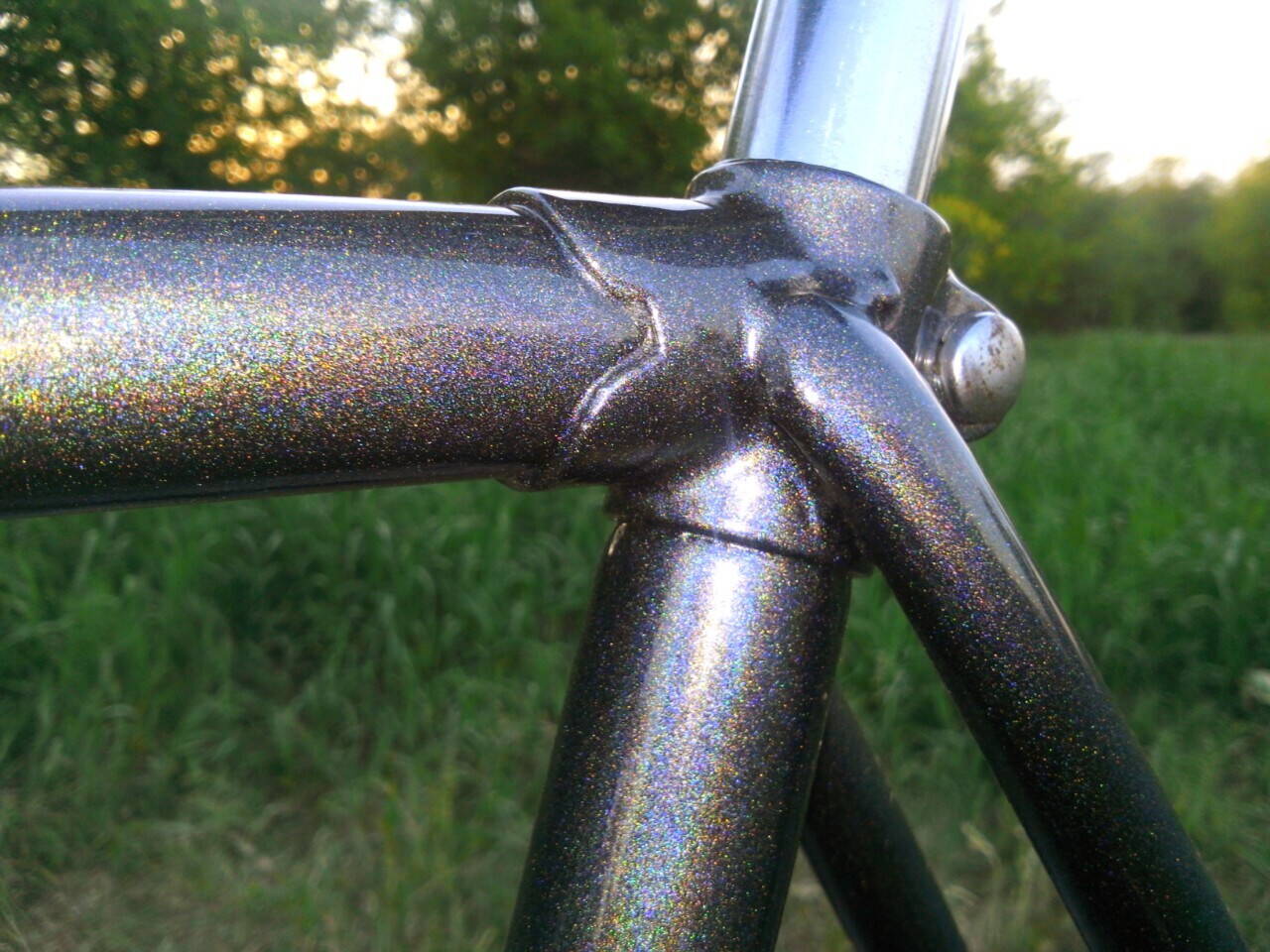

Вообще велик очень бюджетный получился - на все ушло около 2000 руб.
Краска очень дорогая, но красил знакомый за символическую плату (Вася спасибо!) - на солнце она не то перламутр , не то хамелеон.короче в натуре смотрится красиво
