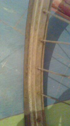

Пополнение :) Достал колесо заднее в поганеньком состоянии, но зато с резиной. Спици под замену, втулка с логотипом в виде кольца с двумя треугольниками по кругу - на вид добротная, и дикого вида обод, как коробчатый, только с прямьугольной штамповкой на внутренней стороне. Что это за детали? Кто их произвел? И какими годами датируються?

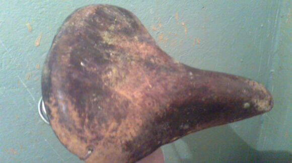

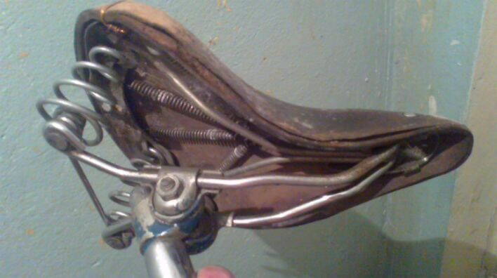

Блин еще пополняшка седло, фотки чето не загружаються. Но это не то которого я так жду, но тоже нормуль. Вообщем чепрак, обклеяный кожей 2 мм примерно, приклепаный к рамке с тонкими продольными пружинами, а рамка на двух вертикальных пружинах (вставлены в отштамповку, а не прикручены) подвешена к рел сам из прута. Коричневое :( но это поправимо перекраской в черный цвет, кожа отклеялась по краям, но тоже подклею. А вот что делать с подогнутой пружиной? Кто их ровнял, и как?

Во! Пролезли фотки седла :)

Так что, какой это обод? И как ровняют пружины седла? И может есть какието опробованые варианты заузить такое седло?

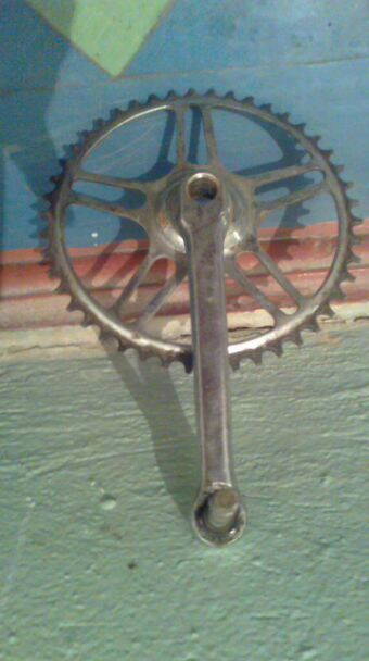

Вот еще систему добыл. Звезда поменьше тех что на Украинах. А седло разобрал и ужаснулся, там вообще ни одного ровного участка, даже мостик между пружинами погнут, это капец :) буду ровнять потихоньку и ждать обещаное черное.

crank set Aist-2 :cool: :yes:

Советские звёзды или 46Т или 48 большинство. А сзади 19 или 21. Этим можно было уже тогда играться для корректировки расчёта. У меня на вальяжной грузовой украине 46/19, на дачной злой 48/19 ., на городской злой (будет и такая) хочу 48/18 попробовать.
Эта Ваша действительно минская. Мой друг такую даже специально искал на вел, что я ему строю - хочет, как в детстве, она в глаза бросается и стабильно идентифицируетмяЮ как минская.
Обод вроде ПВЗ. Почему-то в детстве иы такие называли противоударными..

Да со звездами понял, кстати на махоньких складных минсках/аистах были 14т и 16т звезды. Ну видом системы пока доволен (снята с ММВЗ, хрен знает какого года, с кремовыми ободами с красной цировкой, такими же крыльями, родной цвет рамы не извесный, задняя звезда 19т. Ну это мабуть будет следующим проэктом, только вот неизвестно еще мне достанеться или хлопцу буду помогать, он пока себе складной лампичит). Обод значит крепенький должен быть раз "противоударный", думаю будет он задним, а ласточка передним колесом, и таки запеку обода и втулки в том же порошке что и рама... А теперь вопросы по седлу:
1. Как ровнять пружины (вертикальные) и рельсы?
2. Имеет ли смысл прошивать край покрышки такого седла, или проклейки достаточно? Или наоборот проклейка не желательна из-за забивания пор кожи клеевым составом?
Потом пропитаю обувной краской в черный цвет, а краска на дихлоритане, поэтому клею может быть трындец, так что или красить и потом клеять, или нифига не клеять.

Поровнял рамку, пружины... Раз никто не подсказал как ровнять пружины, расскажу сам - "ровнять пружины ХРЕНОВО!!!" :) с помощью тисков с подкладками, карабинов и рычагов, посыпая щедрым матом каркас седла подогнал и собрал, причем ничего не скрипит. Теперь буду мудохать покрышку....

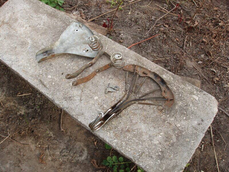

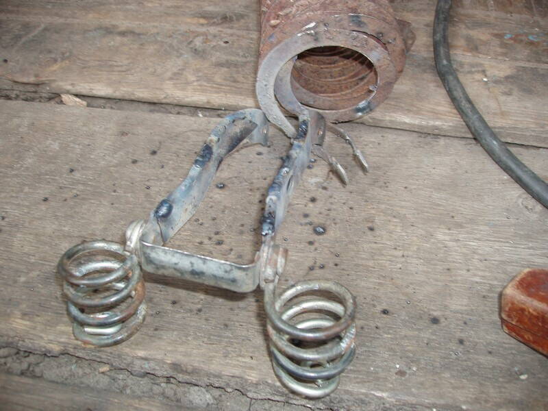

Хреново лепить сидуху под 130-килограммового велосипедиста :lol: . Верх от классики под кожу, низ от Салюта с усилением пластинами 2 мм :D

Да пружины гнуть - неблагодарное дело. Если она уже деформировалась однажды... Я думал Вы в магазине пару купите за 10 грн (не исключено, что с качеством повезёт), а лучше на барахолке - у старинных проволока толще.
