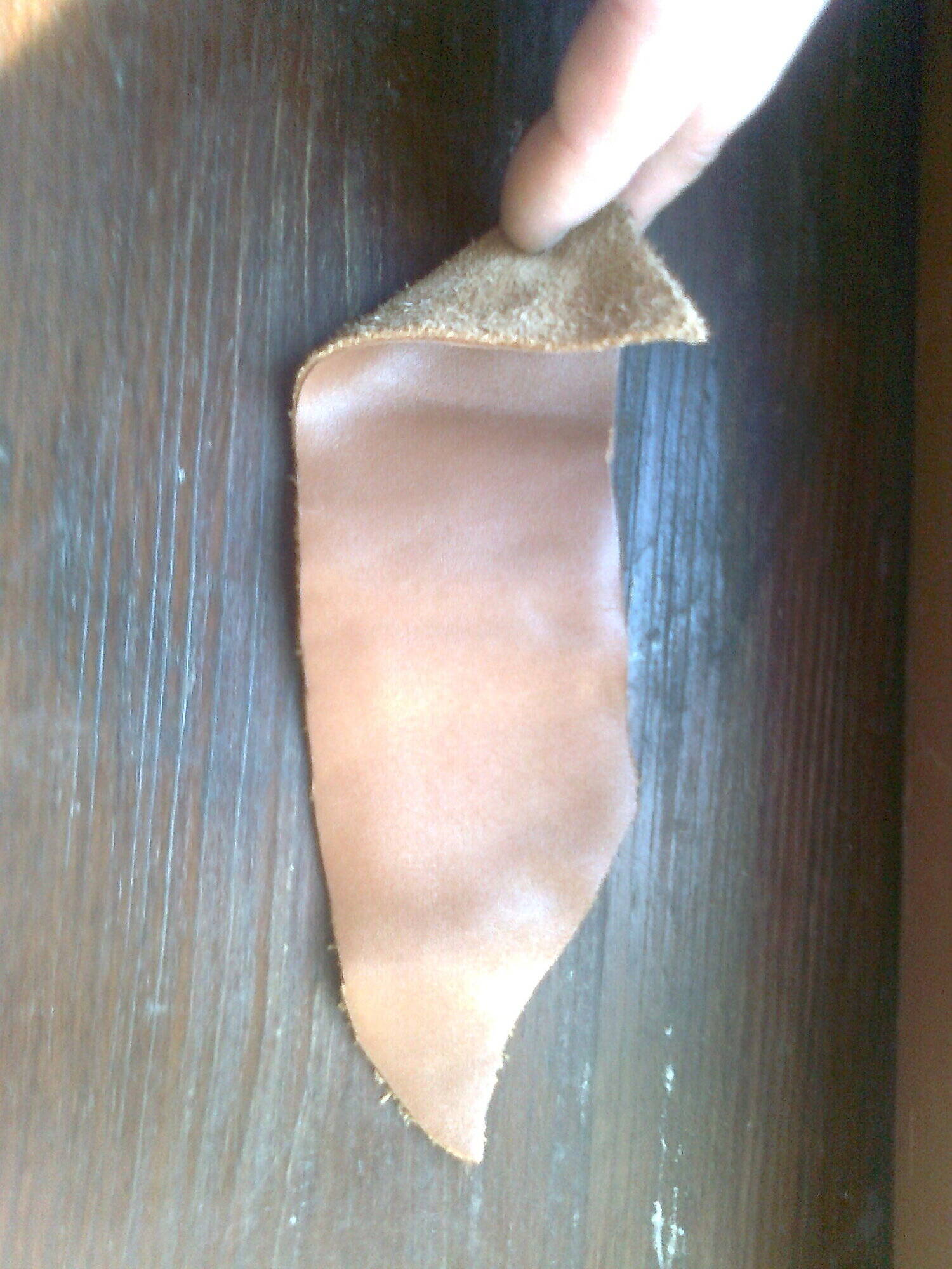

Был сегодня у друга, выбрал кожу коричневого цвета, крепенькая такая с задницы крепкого телёнка, кусок отрезали, буду примерять ширину, намочу её и натягивать по максимуму, потом уж по длине прострочит на машинке с подкладкой какой-то крепкой тесьмы, ну и нить того же цвета отмотаю. Только делать буду это всё на новый, по-шире руль. Руль бы сегодня забрал, да выноса не было подходящего - руль с усилением, в мой вынос не влезет. Оставил пока "в броне руль" до "позвоню, как вынос найду".

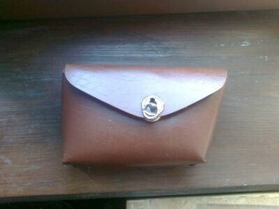

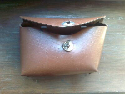

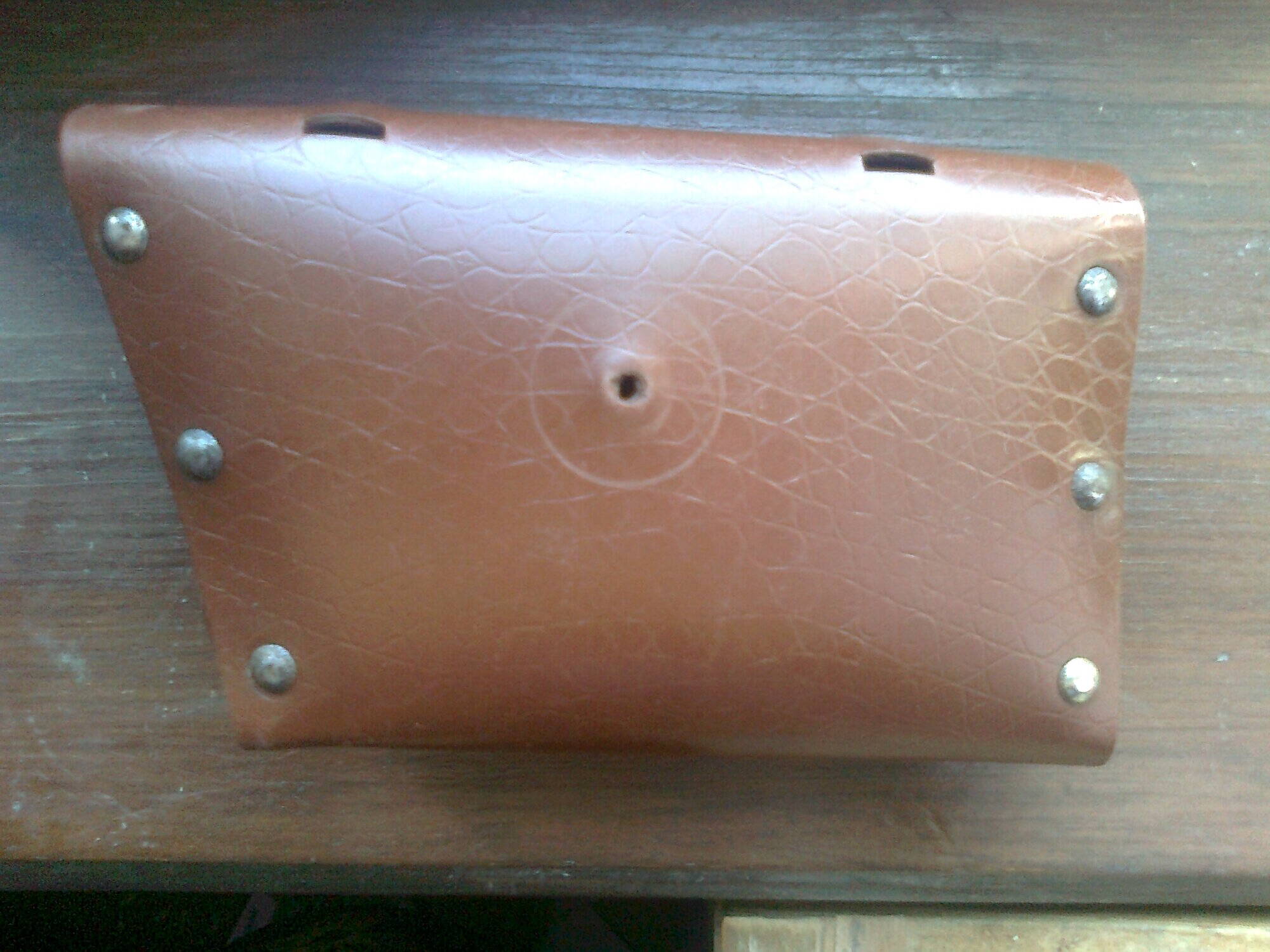

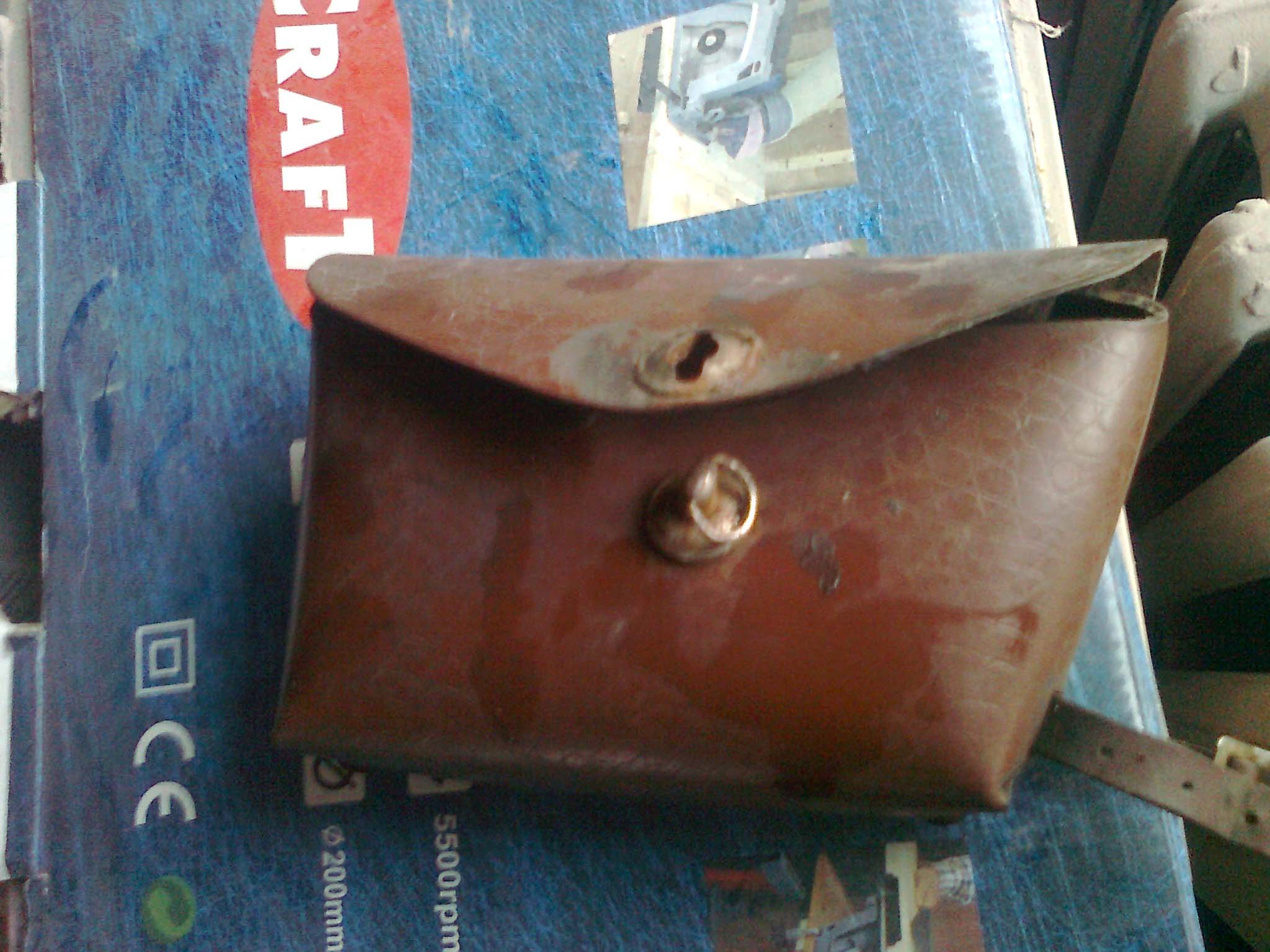

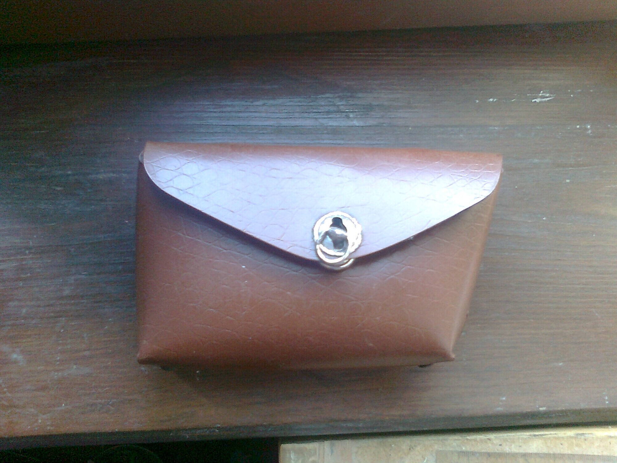

В общем от скуки решил помыть старый бардак, увидев, что он таки отмывается и, вооружившись куском старых джинс и пастой ГОИ отчистил всё, что можно было отчистить и получил такой результат. Чисто и даже блестяво - ржавчина не везде проела хром заклепок и фурнитуры. И ниже образец кожи для обшивки руля и вырезания ремешков крепления бардачка - старые треснули и по-полам развалились.
Комментарий к файлу: Было
Бардак 1.jpg [ 231.45 КБ | Просмотров: 2039 ]
Комментарий к файлу: Стало 1
Бардак 2.jpg [ 454.34 КБ | Просмотров: 2039 ]
Комментарий к файлу: Стало 2
Бардак 3.jpg [ 412.43 КБ | Просмотров: 2039 ]
Комментарий к файлу: Стало 3
Бардак 4.jpg [ 407.96 КБ | Просмотров: 2039 ]
кожа.jpg [ 452.23 КБ | Просмотров: 2039 ]

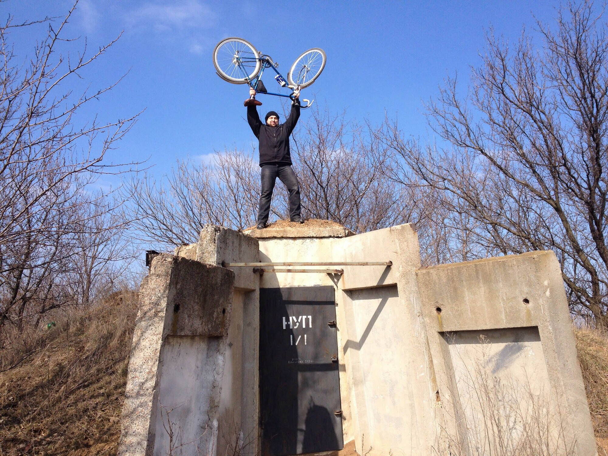

Сегодня на скору руку пытался прикрепить бардак старый на раму, вырезал ремешки из той же курточной кожи, закрепил путем сшивания краев, начал набивать бардак - порвался один из ремешков :facepalm: Поэтому вернул тканевый и поехал - время поджимало, на 9 утра договорились с ребятами встретиться.
Сегодня всё же барьер 50 км за один выезд преодолел, до этого как то меньше получалось всегда и хорошие такие получились километры - "туда" по полям, с ветерком, "обратно" в горку, да ветер в харю лицо. В общем полёт нормальный, МТБшники в недоумении - как он и по полям без дискомфорта ездит. :twisted:
О - вопрос - что такое НУП?
ЯЯЯЯЯЯЯЯ4bUmhTEcsr0.jpg [ 667.84 КБ | Просмотров: 1942 ]
НЕОБСЛУЖИВАЕМЫЙ УСИЛИТЕЛЬНЫЙ ПУНКТ
цитата з інтернета:
Давайте я расскажу в виде ФАКа по простому, ибо связист по профессии:)
НУПы/НРП бывают вообще 2х типов - подземные/надземные. Подземные - аццкие контейнеры с отдельным входом, как правило, укреплены бетоном, куча аппаратуры внутри, скорее всего в наст.вр. не работают. НУП в виде железного домика с дверью - типичный от аналоговой апп-ры К-60 или подобной, применявшейся(и кое где до сих пор) оч. широко в военной и гражданской связи. Внутри - ничего интересного, усилительные кассеты, кабелюки и все. Есть еще НРП в виде грибков (чугунные - от ИКМ-15, железные квадратные от ИКМ-30) - сельская связь, как правило, действующая, стоит блок регенератора на мелкохемах и все. Внутрь НУП/НРП лазить НЕ НАДО, там ВЫСОКОЕ НАПРЯЖЕНИЕ!
а ще інтернет каже,що НУПи переважно під сигналізацією і коли вона спрацьовує, приїжджають червономорді мужики яких відірвали від кроссвордів ... х.з не провіряв.
