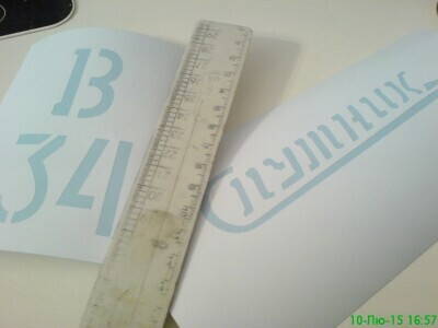

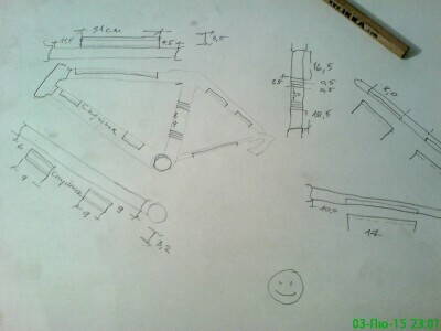

З власного досвіду, може комусь буде корисне:
Якщо є бажання наносити цировки за оригінальним розміщенням, то рекомендую перед тим, змалювати собі так звану "карту цировок". Вона однозначно допоможе, в подальшому обклеюванні трафаретами, зберегти ті самі правельні пропорції заводського вигляду велосипеда !
Також зауважив, що під порошковим лаком акрил (цировка) чуть-чуть ніби розпливається, це потрібно враховувати, якщо ставити перед собою 100% аутентичність малюнків! В моєму випадку, трафарет заготовка під цировку була 1,5 мм можливо вартує робити 1,0 мм нарізку.
Якщо ж бавитись в творчість, то 1,5 мм трафарет саме те, що потрібно - пророблена робота не залишеться без уваги і в цей же час, вона не буде кидатись в очі, як продукт рукоділля :D. Цировки товщиною понад 2 мм на класичному виконанні велосипеда, на мою думку не прийнятні !
Shaltai писал(а):
Бегущая Черепаха
А как делались трафареты?

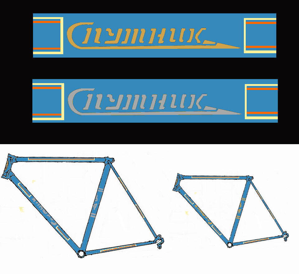

Трафарети "Спутник" і "В34" були взяті з оригінальних шрифтів, оброблені в Коралі (Женя76 :wink: ) порізані на плотері, а ось цировки в мене була плахта заздалегідь нарізаних на тому ж плотері полосочок (1,5 мм), а з ними вже бавився в індивідуальному порядку. Можна було б звичайно упростити собі життя і зробити готові заготовки, але приклеювання цільної, тонесенької вінілової рамки-трафарета, на трубу рами могло б обернутись в легенький секєс :facepalm: А так безпроблемно за один вечір все клеється.
А і головне, при утрясанні в голові кінцевого результату, не лінуйтесь побавитись з ним в Фотошопі ! В моєму випадку це ще робилось для візуалізації букв написаних в ЛС :wink:
