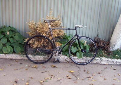

Да, Андрей, срезал, рещил, что даже если когда-то кто-то захочит сделать из нее шоссер, то они всеравно не сильно надо.
Бонки тормоза с верхней трубы тоже пошли в расход, вернее в коробочку.

Я чего спрашиваю?! Попалась мне шоссейная,какая-то заграничная рама, хочу ж сделать сингл. Кстати с хромированной вилкой. Буду все бонки,петухи пилять нахер. Так там стоят эти «крепления» под монетки. Вот я и интересуюсь, нормально ли пилятся.
А че петуха оставил?

Чем пилил эти крепления? Поделись опытом.
 Заголовок сообщения: Re: Строим крокодил на раме СЗ
СообщениеДобавлено: 09.10.2014 21:18
Петух нехай будет, его не сильно видно.
Крепления пилил болгаркой. С Костей в личке долго думали отпаивать или пилить. Так как ни он ни я раньше с конструкцией не сталкивались, решили не рисковать.
По факту они просто припаяны без врезки в раму.
Бонки пилил ювелирным лобзиком для метала из расчета повторного использования. Дает пропил 0,5 мм и 3 минуты работы на бонку.
Понятно. А я решил пилить петух! Я бонки плосками ломал, тоже нормаль :smile: Потом напильничком...
С креплением тоже не сталкивался, поэтому и спрашивал. Тоже думал, что они в раму заведены.

Вирішив сьогодні обкатати поїздкою на роботу.
З цим виносом і булхорном в перший раз. Ризик, але цікаво. Да і субота машин менше.
В керуванні став ще більш вимогливим, хоча можливо мене ЖВЗ розслабив.
Посадка зручна, сідло потрібно на 2-3 см підняти, булхорн чуть повернути.
Всю дорогу туди цепка якось цікаво потріскувала/пощелківала. А ось назад тількі почав взбиратися на горку, хлоп, втратив контакт, думав цепка злетіла.
Яке було здивування, коли побачив, що замок розтібнувся. :shock: Досі не розумію чому.
Інструменту взагалі не брав, на роботу повертатися не хотілося, з того всього завіз вел до батьків, потім заберу.

Евгений76
Скоба замка была в правильную сторону застёгнута?
