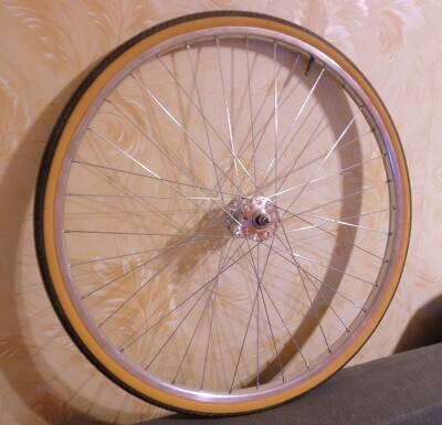

Обул колеса
SAM_0155.JPG [ 438.98 КБ | Просмотров: 2598 ]
На них пишут можно вдуть до 8 атм. Я накачал до 3-х и такое впечатление, что они взорвутся. Знаю, что любители таких покрых на форуме есть. Как они ведут себя с рекомендованными давлениями?

Очень красивое вышло колёсико :good:
Если на покрыхе написано 8, то можно смело до 8 качать, а выдержит она и больше, только оно не надо :yes:

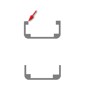

Так-так. Это ж мишлен ворд тур?
Во-первых, вроде там до 6 можно (7 атм=100 попугаев PSI).
Во-вторых, на туристовском ободе больше 5 лучше не давать. Дело в том, что на ободах (независимо от того, говняные ли они советские, или божественные китайские) могут быть или не быть специальные зацепы для шин высокого давления. На туристовском их неть, поэтому больше пятёрки туда дуть не рекомендуют (например, это описано в инструкции к шинам Impac).
В-третьих, оно мне понравилось при 5 атм даже на ободах с зацепами.
sample.png [ 3.84 КБ | Просмотров: 2584 ]
В четвёртых, к вечеру хочу доползти на НП :D .
Да, мне показалось наверное, но эти шины имеют какой-то невообразимый накат, но тяжело раскручиваются :unknown: . То есть, имеют откровенно дорожный такой характер. Интересно, это меня глючит, или другие коллеги тоже такое наблюдали? Понятно, речь идёт о нормальных цивильных ободах, на которые такие шины умными людьми и расчитаны, а не ублюдочных высоких двойных имеющих ширину типа под толстые шины.

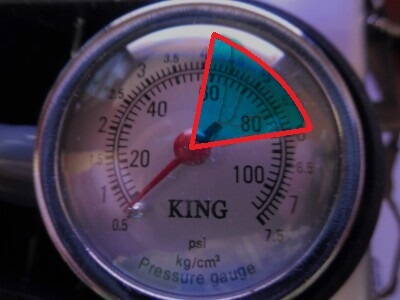

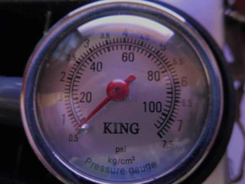

kisa
:pardon: ну ошибся... ну что мне теперь? у меня "термометр" этот на две шкалы, вот и глянул одним глазком не в ту сторону :-D
SAM_0170.JPG [ 278.69 КБ | Просмотров: 2526 ]
Nimbus
 Заголовок сообщения: Re: Спорт В-541, '68 года. Проект Nimbus
СообщениеДобавлено: 25.10.2014 22:24
:D :lol: :ROFL:
Шоб мы на цифрах не заморачивались

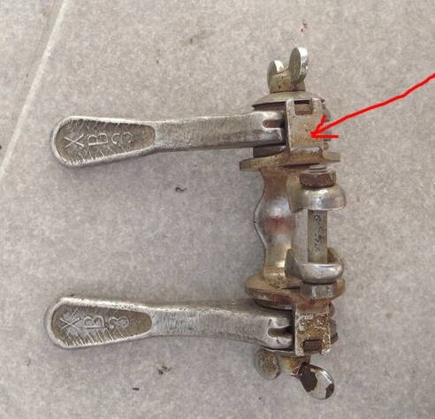

Сейчас колхозю манетку нарамную (играюсь с конструктором, тот что kisa прислал) и никак не могу понять как одеть нижнюю шайбу. Такое впечатление, что она одевалась на заводе ещё до заклепки самой оси с резьбой..
yznm.jpg [ 171.38 КБ | Просмотров: 2432 ]
Я бы впаял манетку в раму, да вот, с пайкой сложно - нет оборудования и знакомых с оборудованием )
Nimbus
СообщениеДобавлено: 04.11.2014 17:43
Оченно культурненькая картинка :yes:
Передний тормоз в городе обязателен!
:lol: С манеткой - никто не обещал, что будет легко :D
А снять ту шайбу с двойной получилось?
