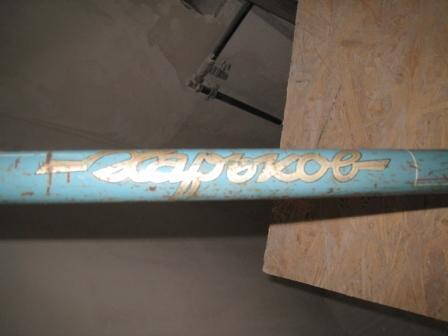

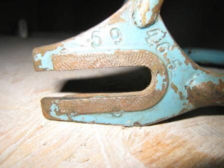

возможно ли её отполировать до зеркала?
Паста Государственного Оптического Института и войлок тебе в помощь.Рама 63 года?Как Харьков написано?У меня-так
fixie 021.jpg [ 16.78 КБ | Просмотров: 27746 ]
fixie 018.jpg [ 25.22 КБ | Просмотров: 27746 ]
СообщениеДобавлено: 13.10.2010 19:59
Сообщения: 78
Зарегистрирован:24.06.2010
да Харьков написано так, а год выпуска рамы установить не удалось, расстояние между осями колес примерно 950-990 мм и это наталкивает на мысль о том что это все таки трековая рама. украина -1175, спутник- 1090, рекорд 990

транзит писал(а):
ну как же это может быть трековой рамой с таким задним наконечником? :wink:
tacyclopedia - telegram
tacyclopedia
СообщениеДобавлено: 14.10.2010 14:10
Сообщения: 78
vvr
у меня есть рама 55 года(примерно как и эта), ХВЗ обыкновенно-колхозная, её база +- 1100 мм, есть уши под крепеж крыльев . И обрати внимание, на заднем плане фото, первая рама в куче барахла, имеет дропы как на трековой раме, но украина старого образца.
СообщениеДобавлено: 14.10.2010 14:31
Сообщения: 3230
Изображения: 12
Возраст: 65
Зарегистрирован:29.06.2006
так обратные задние наконечники признак как трековых рам, так и синглов типа украина
