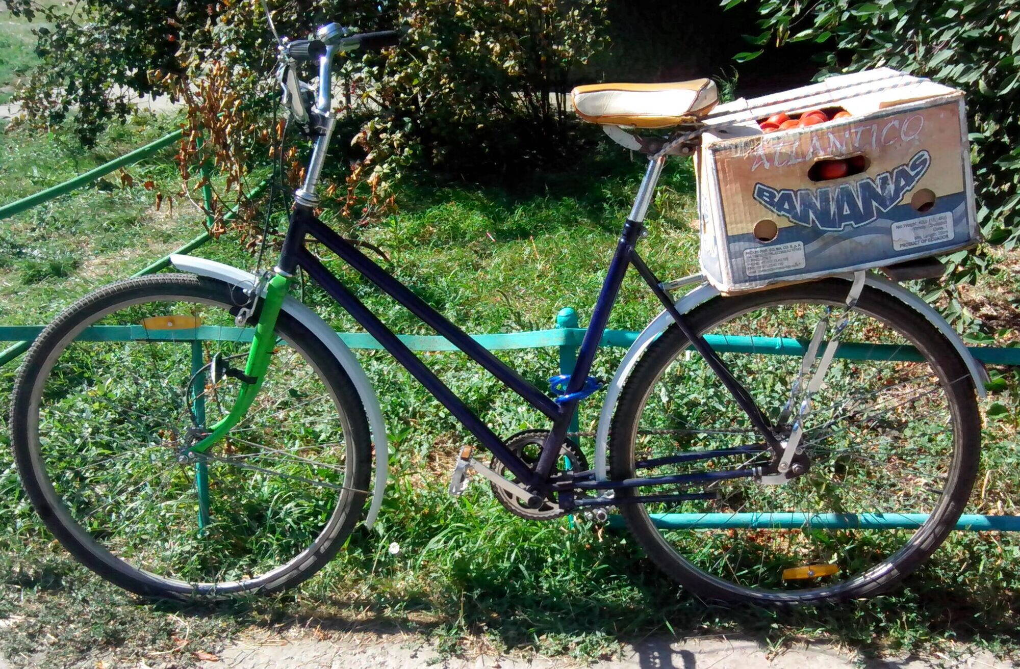

Сегодня проводились испытания багажника.
Уже было перевезено 2 мешка картошки, мешок лука и ящик помидоров (они же Bananas).
Жертв и разрушений не было, Дора вела себя безупречно.
Я даже слегка напрягся - так не бывает, не с нашим счастьем.
И ожидания не обманули.
Второй мешок лука разорвался перед самым подъездом и желтые дары полей весёлой шрапнелью брызнули в разные стороны.
Дора стояла с виноватым видом, пока я ползал в палисаднике, повторно собирая урожай.
Пришлось её успокаивать, виноват оказался мешок третьей свежести.
Дора с бананами

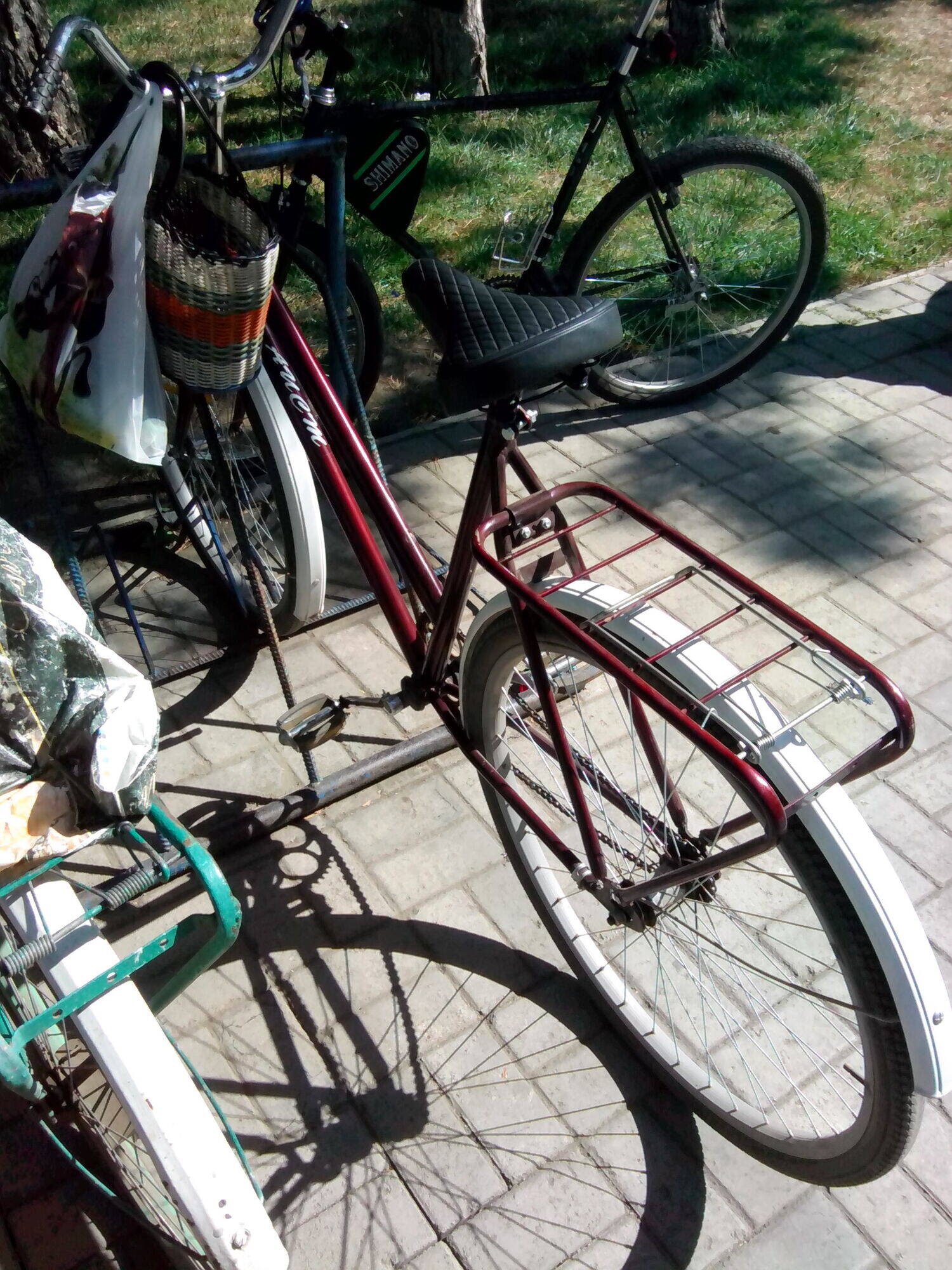

И снова встал вопрос, кто же был отцом Дороти.
Сегодня близко рассмотрел Аист.
Задние трубы вилки ну совсем не такие, они толще раза в два и сильнее раскорячены, как ноги джигита.
Наклонные передние трубы толще и овальнее. Декоративных выштамповок на задних перьях нет.
Так выглядит корма Аиста
аист.jpg [ 844.59 КБ | Просмотров: 2615 ]
Сравните с изящной попкой Доры
IMG_20140905_201526.jpg [ 397.71 КБ | Просмотров: 2612 ]
Секрет рождения моего транспортного средства интригует всё сильнее.
Вариант арийского происхождения обретает вполне зримые перспективы...
Жалко, что не над кем склониться в исступлении и сурово вопрошать: "Имя, сестра! Имя!" :facepalm:
Продолжение истории там >
Последний раз редактировалось Пафнутий 23.11.2014 01:45, всего редактировалось 1 раз.

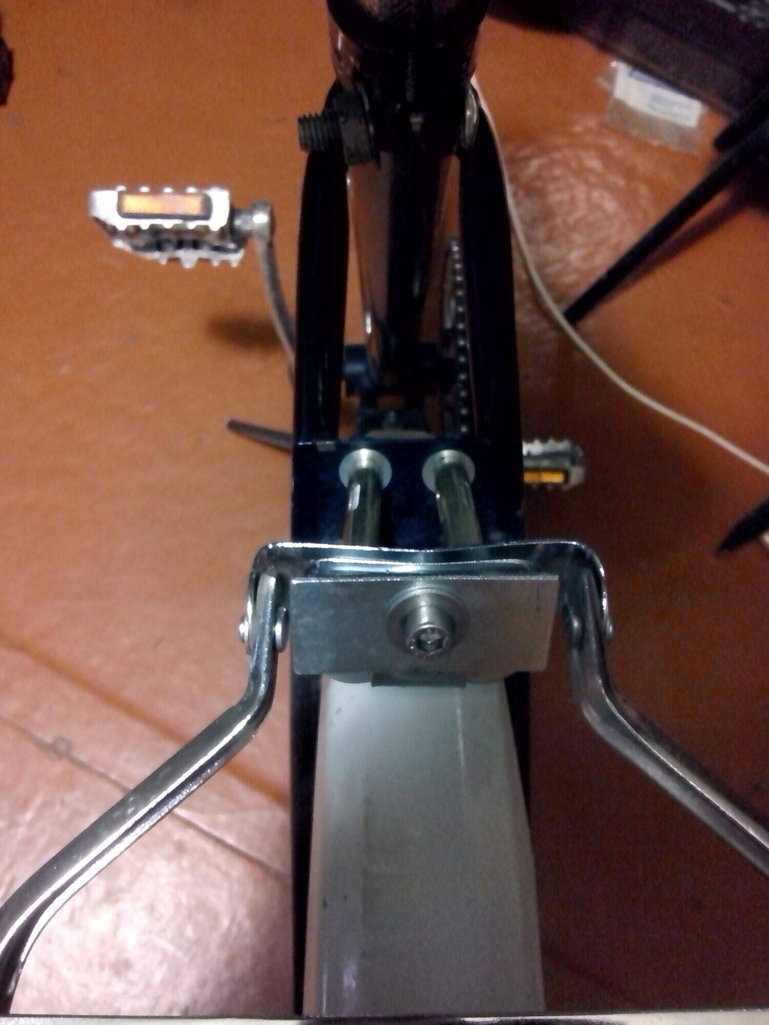

СообщениеДобавлено: 07.09.2014 17:21
На последне фотографии "пружина, сестра, пружина?"
Где пружина? Или это промежуточный вариант?
СообщениеДобавлено: 07.09.2014 18:17
Сообщения: 4621
Город: Зеленодольск
Возраст: 56
Зарегистрирован:08.07.2014
HENK75
А пружины уже нет, вы не следите за эволюцией, сэр :yes:
Мы трансформировались в багажник-двухподвес. Оба подвеса не пружинные :smile:
СообщениеДобавлено: 07.09.2014 18:28
Сори, был на охоте, упустил, стремительную смену концепции. :smile:
СообщениеДобавлено: 07.09.2014 18:30
Сообщения: 722
Город: Винница
Возраст: 27
Зарегистрирован:14.07.2013
Ето там анкерные болты :D Мощь :Bravo:
Що в тебе вийшло - тарантас чи дишло?
СообщениеДобавлено: 07.09.2014 18:43
Посмотрел, я бы добавил/сделал пластину с другой стороны перьев, сейчас болты работают на излом штатной пластины, имеет смысл усилить этот узел. Затянуть шпильки гайками штатной пластине, и потом притянуть гайками еще одну пластину со стороны подседельной трубы. При такой конструкции уже не оторвет/вывернет штатную пластину.
СообщениеДобавлено: 07.09.2014 18:49
Кстати на фотографии с коробкой банадоров видно, что шпильки выворачивают штатную пластину мостика.
СообщениеДобавлено: 07.09.2014 21:30
Сообщения: 4621
Город: Зеленодольск
Возраст: 56
HENK75
Вы абсолютно верно подметили! :yes:
Поиск пластины уже выполняется.
Николай Тимощук
Да, искал что-то попрочнее, это был подходящий вариант :yes:
СообщениеДобавлено: 08.09.2014 08:45
Сообщения: 1271
Город: РФ С-Пб
Возраст: 69
Зарегистрирован:07.07.2008
Пафнутий
Боюсь опять опоздать с информацией, но новая конструкция крепления крепления багажника вызывает опасение.
Мне кажется болты являются рычагами, способными оторвать площадку от перьев, если багажник нагрузить.
ЗЫ. опоздал.
Но, мне кажется, просто дополнительная пластина не решит проблему. Надо бы какой-то треугольник организовывать для жесткости. Или вверх к подседельному болту, или вниз...
С уважением, Александр.
:w!
СообщениеДобавлено: 08.09.2014 09:53
Сообщения: 4621
Город: Зеленодольск
Возраст: 56
ADKXX! писал(а):
Пафнутий
...Надо бы какой-то треугольник организовывать для жесткости. Или вверх к подседельному болту, или вниз...
И это тоже истинная правда.
Мы размышляли над дополнительным креплением к подседельноу болту (вниз там только крыло), Дора первая высказала такое пожелание :D
Пока не могу придумать, чем сделать изящно.
