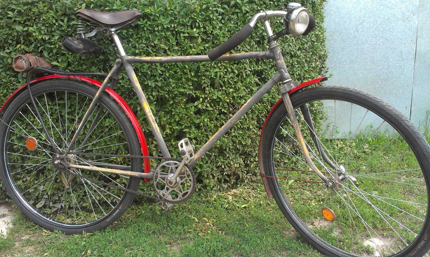

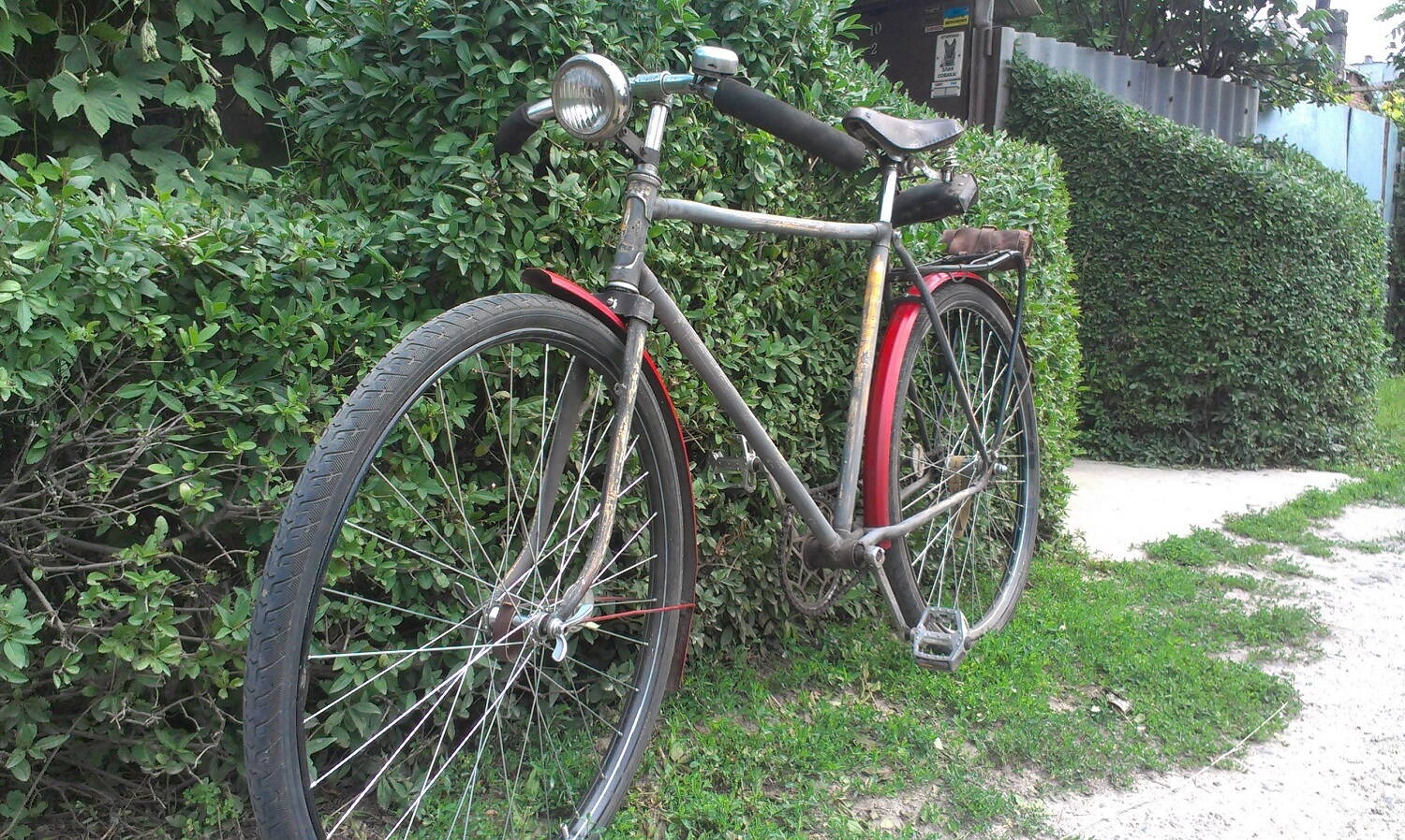

Пока отакэ. рама ММВЗ длинная. в принципе вел неплох, но чето руки затекают от езды :eek: . мож руль перевернуть повыше??
Дык, ёлы-палы... :D Конечно, вел подстроить под себя, а не под балеруна с фотографии. И костюмы, и обувь всё ведь по ноге и по фигуре выбирают...
Ориентир - высота и дистанция места хвата относительно седла. У Вас не высота, а глубина. Это уже спорт (на мучительный результат). Причём, так как фиттинг для спорта не делался, то и результат будет так себе.
В общем, прислушайтесь к себе повнимательнее и экспериментируйте. Может вынос надо другой длины-высоты. :D Ногами в поворотах за руль не задеваете? Терпеть не могу этого.
ЗЫ. На некоторых велах руки затекают через полчаса. Например - на тех, где слишком много веса тела руки держат.
ЗЗЫ. Вел действительно неплох. :smile:
