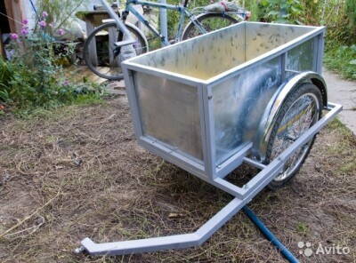

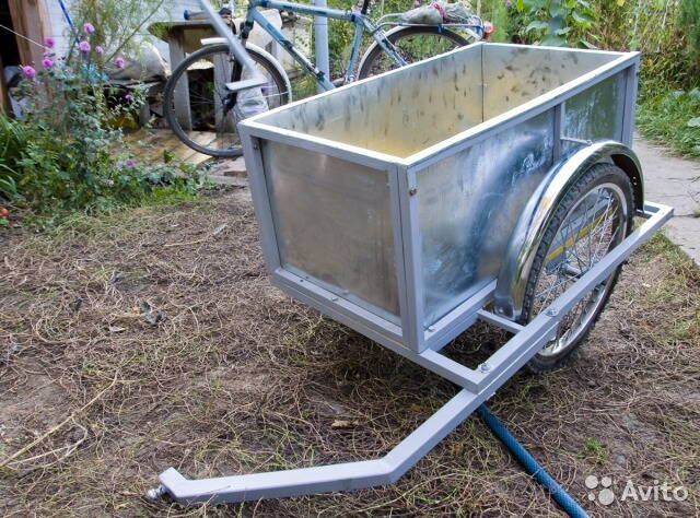

Э,,,, да тут серьёзная ветка, для взрослых. :roll: Ну тогда примите в качестве информации, может поможет чем в дальнейших изысканиях.Простите если офтоп, ибо всё не читал.
Это не моё.Просто постоянно на АВИТО на это натыкаюсь https://www.avito.ru/saratov/velosipedy/prodam_velotelezhku._velopritsep_650773662

У грузовой тележки надо обязательно делать чтобы хотя бы один борт откидывался, а ограждение бортов должно быть решетчатое - за решетки удобно завязывать веревку для крепления груза. Представьте себе что у тележки которая на снимке борта приделаны намертво, а Вам нужно на ней везти например газовый баллон который по длине в ней не умещается. Даже если задний борт и съемный - как закрепить там баллон чтобы он не катался и не соскользнул назад?
Но мое мнение такое что грузовой прицеп к велосипеду имеет очень ограниченное применение. Практически на нем можно везти ровно столько же груза как и просто на велосипеде, а стоит он как целый велосипед, и притом требует гаража. Исключением являются только случай когда нужно систематически возить грузы с малым объемным весом так что они ни на каком велосипеде не уместятся - например, сено или хворост, или сумки-баулы с вещами на рынок и обратно.
Поэтому я и сделал грузовой велосипед, а для грузов завел отдельную одноосную тележку высокой грузоподъемности вроде тех на каких в магазинах перемещают холодильники и стиральные машины. Она не рассчитана на прицепление к велосипеду потому что слишком грузоподъемная: можно везти например сразу два бордюрных блока и велосипед такой груз однозначно не потянет.
