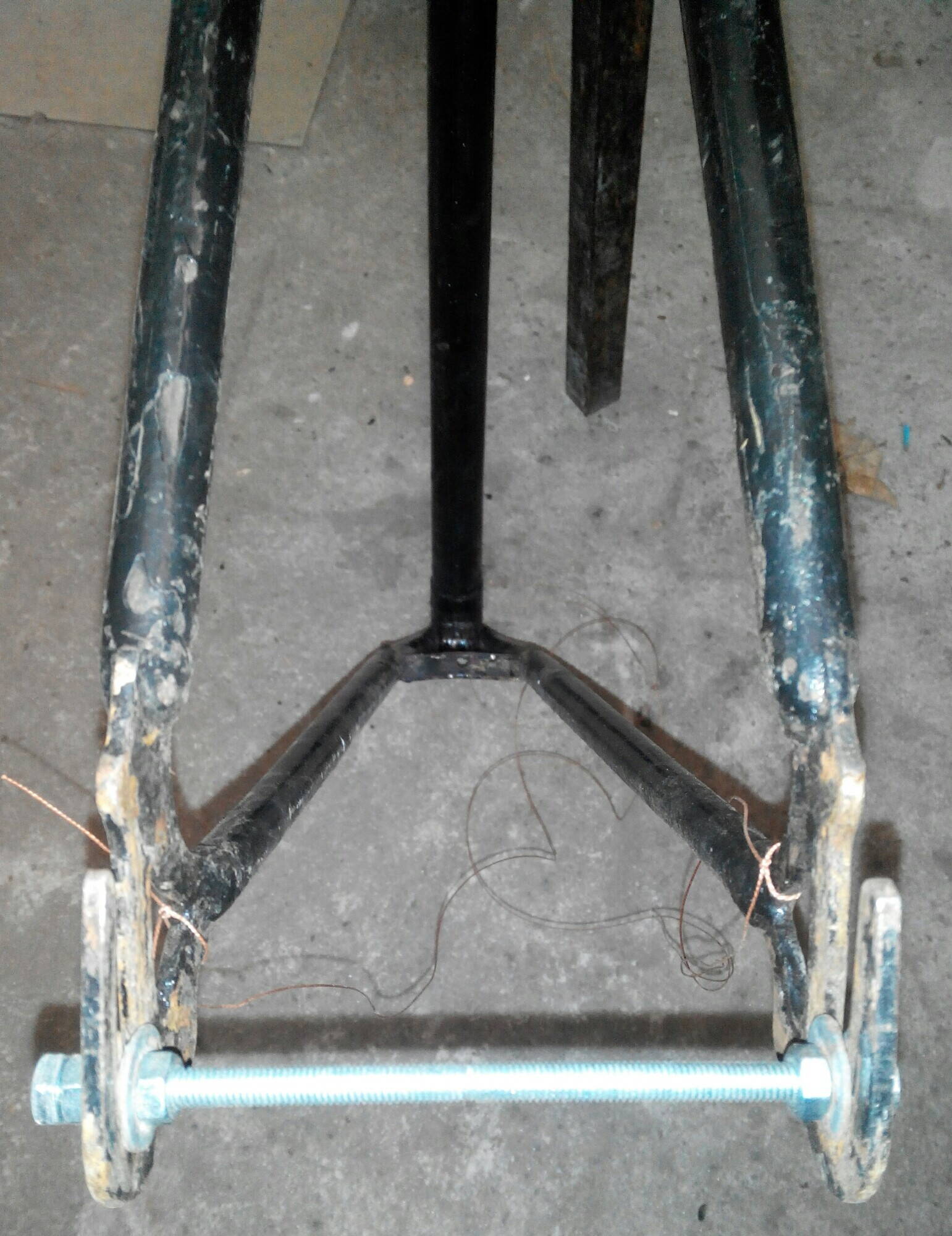

Решил позаниматься геометрией. До тисков:
После, вроде стало поровнее, но надо гнуть ещё:
Ну и выравнивание на столбе
Конечно же в районе сварного шва, на нижней трубе, раскрылись микротрещины. Заварить есть чем, но труба потеряла свою форму- стала бугорками и впадинами

Пришло время написать. Рама ещё раз побывала в тисках, выровнял рулевой стакан, теперь с геометрией всё ок. Изображение

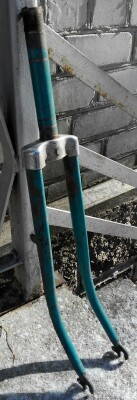

Приехала минская вилочка Изображение

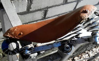

Нашёл сидушку с "кипятильником". На вид состояние норм. Но кожа покрашена ПФ-кой, прийдётся менять Изображение

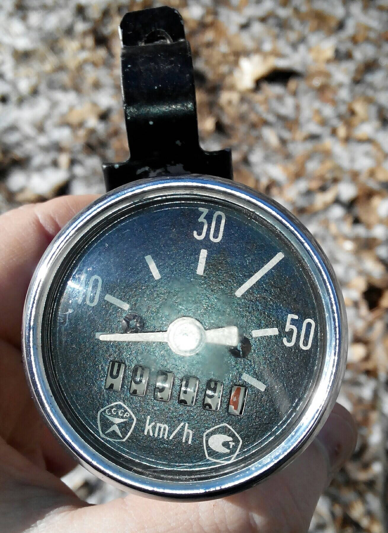

Ещё одна плюшка, видится мне, что будет уместной Изображение

Меня смущают вавы на трубах. Хотябы на нижнюю хорошо бы накладку сделать viewtopic.php?f=27&t=171020#p1172744 (в самом низу).
Осенью у нас в разных местах пескоструй с порошком, иногда +лак, стоили (очень ориентировочно) 250-300 грн. Точнее пока не скажу.
Попробуйте шкуру на сидухе наждачкой отскрести, в желатине вымочить, высушить и жиром пройтись. Ну, прежде, чем выкинуть - мало ли.
Спидометр вкусный :yes: У меня в детстве такой был - 10 руб. стОил :roll: И сейчас один в загашнике есть, правда видом похуже. А трос с редуктором у вас к нему есть? Потому что сам спидометр от мопеда, его достать немного проще, а вся соль в специальном велосипедном редукторе к нему.
Обода максимально нужно выровнять до сборки viewtopic.php?f=31&t=185604#p1316498 . Тут один известный велосипед от меня такую порцию матов в сторону колеса получил - хозяин поспешил обода покрасить :ROFL:

Завтра хочу довести раму до состояния под пескоструй. Сварка уже сделана надо довести до ума (ну чтобы красивенько было)
С сидухой мороки не мало, понял буду пробовать (а на фотках на олх было такое красивое).
Спидометр полный комплект, пока не разбирался как его обнулить.

:D Да вижу я сварку зачищеную. Такие швы не держат без накладки. Тем более по концам наклонной трубы рамы - самое ломаемое место рамы. Я вон верхнюю трубу и то с накладкой делал viewtopic.php?f=31&t=160854&p=1361038#p1361033 , хотя там можно на изоленте ездить, если сильно не скакать.

После того, как я пару раз сломал одометры СЧ попытками обнуления (их оказывется, назад крутить низзя), теперь страшно такой спидометр обнулять, хотя там другой механизм километража. Хотя головой понимаю, что это особенность механизма именно СЧ - страшно :shock:
