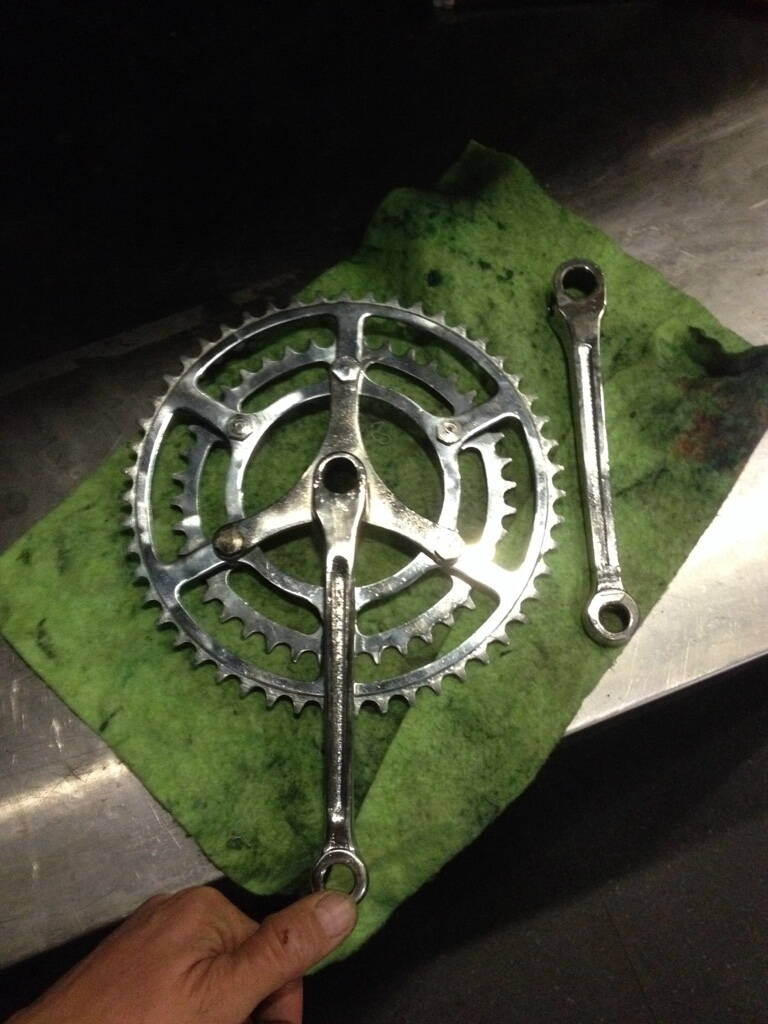

Предварительный показ системы

от ці зірки можна в "лімонку" :D , я просто тоді не хотів спорити з Сергієм про малу оцинковану, а знав бо маю теж такі :sad:
T@R@S
096 505-два-050
 Заголовок сообщения: Re: Старт шоссе , олимпийка 81г.р
СообщениеДобавлено: 18.02.2015 12:27
Сообщения: 680
Город: Бровары
Зарегистрирован:14.05.2014
это уже после кислоты .. И это та малая звезда что почернела. Неделю лежит на работе, а тут влажность повышена, пока не ржавеет
СообщениеДобавлено: 18.02.2015 12:55
Наверно я ошибался, действительно бывают оцинкованные, а их в лимонку нельзя.
Можно в Трилон-Б - он цинк не жрёт, а вот окислы/ржавчину вполне. Только дооолго, так что Трилона не жалейте :)

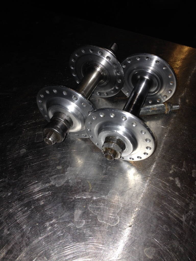

Втулки готовы!
ImageUploadedByTapatalk1424420978.542290.jpg [ 272.56 КБ | Просмотров: 1594 ]
Перекидки готовы, система готова..
СообщениеДобавлено: 20.02.2015 11:33
Классно. Пыльники из термоусадки потом не забудьте - уже на готовых колёсах после регулировки перед установкой в раму.
Теперь за автокосметикой для рамы?

Кстати, переднюю втулку я купил новую , по словам продавца она не устанавливалась , что скорее всего так и есть, конуса без дорожек, даже нет намека на них. Так вот там было по 8 шаров с каждой стороны! И ещё бы один влез со свистом! С в задней втулке по 9 шариков с каждой стороны.
СообщениеДобавлено: 20.02.2015 12:05
:yes: Начать и кончить.
А я никогда не выучу, по сколько шаров нужно :lol: Пихаю в "-1" не считая :cool: Ага, я как-то пару лет назад в Олимпийце (!) купил нулёвую стартоновскую заднюю в затвердевшей заводской смазке за 50 грн, эту: download/file.php?id=199634&mode=view/P1010316.JPG (ось заменена на турист, трещётка китай)
