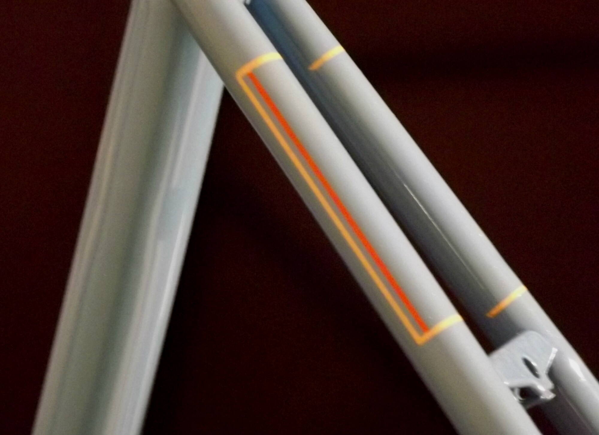

Ось ще з вчорашніх, ну не то воно ... не то :sad: вживу краще :yes:
Тут взагалі лак як напівмат виглядає, але хоч колір рами передався.

Бегущая Черепаха писал(а):
... Ось ще з вчорашніх, ну не то воно ... не то :sad: вживу краще :yes:
Нормально видно, не в резкости просто.
Тут тонкость есть одна - автомат в фотоаппарате не может нормально навестись на гладкую отражающую поверхность, поэтому это надо снимать так:
- установить свет, закрепить аппарат и повесить/положить в центре композиции небольшой 5х5 см контрастный плоский предмет, например одну из таких картинок
- немного прижать кнопку спуска, чтобы автомат сфокусировался на этой картинке.
- не отпуская кнопку, картинку убрать и дожать кнопку, чтобы сделать фото.
Ну, или если резкость можно навести объективом вручную, то использовать такой режим.
А свет выставлен правильно :yes: разве что еще ближе лампу к себе подвинуть, чтобы под углом 45 градусов справа светил
Вот примерно как на этой схеме (лампа слева и отражатели слева/справа не нужны)

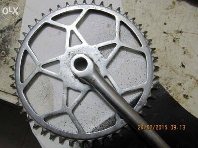

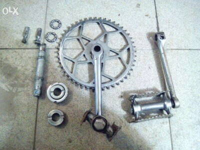

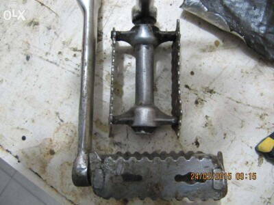

Ну, що там буде ровер ?!
Звичайно ж буде. Просто позавчора було день народження і було не до того. :buhlo:
А взагалі діло потихеньку рухається. Пару днів назад розібрав заднє колесо, оська погнута і є люфт на трещетці. :facepalm:
Сьогодні збираюся розібрати переднє колесо. :smile:
Десь на підході посилка від Влада з виносом і шатуном.
Ще вчора купив систему від Спутніка, на днях приїде.
Коли всі запчастини будуть в мене то буду кидати їх в лімонку і потім далі думати що стане на велосипед, а що сховається до кращих часів.
Ось фото системи яку купив:
189806871_2_1000x700_shatuny-karetka-pedali-na-sputnik-fotografii.jpg [ 111.42 КБ | Просмотров: 1586 ]
189806871_3_1000x700_shatuny-karetka-pedali-na-sputnik-velo.jpg [ 110.81 КБ | Просмотров: 1586 ]
189806871_6_1000x700_shatuny-karetka-pedali-na-sputnik-.jpg [ 77.36 КБ | Просмотров: 1586 ]
