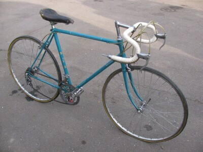

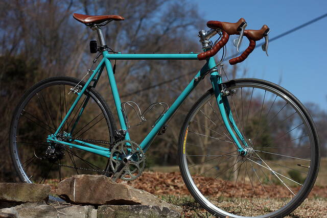

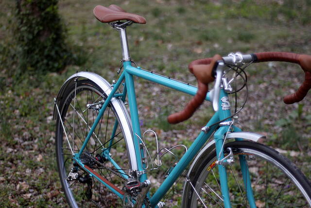

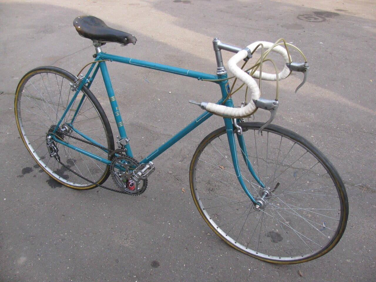

По картинкам наиболее подходящий к родному цвету RAL 5018. Да простит меня уважаемый Влад К за спертые фото. И сразу вопрос, это один цвет на этих двух Чемпионах но разные настройки камер, либо были варианты с этим цветом на заводе?
EknJk_jc7iQ.jpg [ 387.64 КБ | Просмотров: 2067 ]
uvzp2y4kqAQ.jpg [ 358.94 КБ | Просмотров: 2067 ]
а вот фото вела, покрашенного RAL 5018 при разном балансе белого фотокамеры:
ral 5018.jpg [ 209.66 КБ | Просмотров: 2067 ]
ral_5018.jpg [ 214.43 КБ | Просмотров: 2067 ]

Бегущая Черепаха писал(а):
novater, не боїшся, що з тим всім твоїм Кампаобвісом в такому кольорі "Бянкі" вийде ?!
Боюсь, а хто не боїться. Нанесення Чемпіонівських цировок та декалей якоюсь мірою повинно відштовхнути проект від "бянківості", та й колір буду підбирати по викраскам ближче до зеленішого ніж до блакитнішого. Можливо й 5021, дякую.

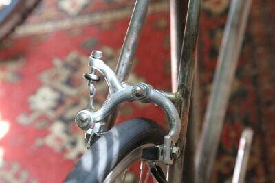

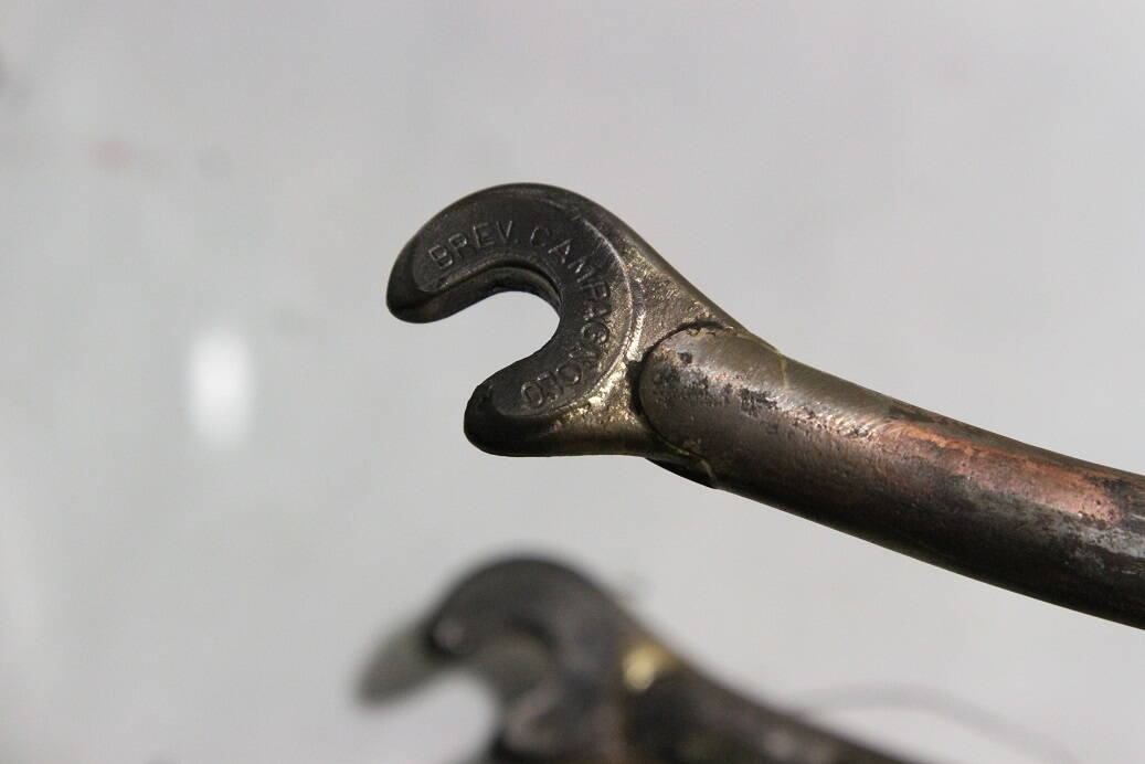

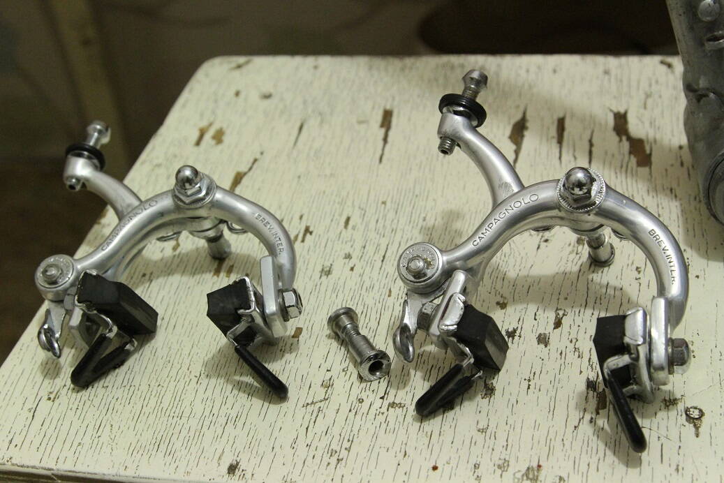

Намечен некий прогресс в построении моего крококампоЧемпиона, приобретены тормоза и болт зажима подседела (спасибо Baboshko):
IMG_0505.JPG [ 280.36 КБ | Просмотров: 1984 ]
Рама отвезена Косте на дропозамену.

novater
:wink:
писал в Viber, но похоже мое сообщение не дошло....
к тормозам можно выточить подобную деталь. при необходимости.
и состоять она может из двух отдельных осей и центральной части, что упростит изготовление.
а если это все сделать из нержавейки, то вообще, как оригинал будет выглядеть.
мне кажется, это один единственный достойный способ решение проблемы с ричем
У меня рама такого же цвета была, на фото днем (с телефона) была как 1 фото, вечером как на 2 :yes: В реале цвет между :D Но ближе к светлому

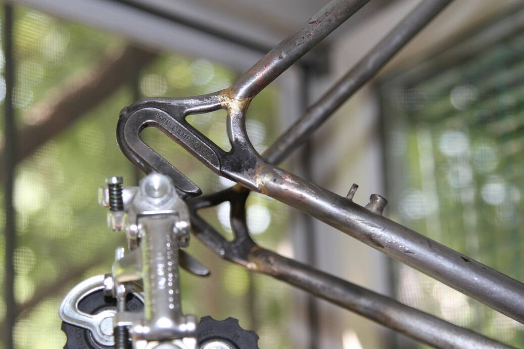

Baboshko писал(а):
novater
:wink:
Ростислав, читал я viber, только решение вопроса с ричем было уже задумано в более радикальном русле, а именно: рич был уменьшен при перепайке дропов Костей. укорочена вилка при перепайке передних дропов (решено было их тоже заменить), опущен мостик сзади. Молчал, ожидая успешного исхода. Уровень, на котором были проведены вышеописанные работы меня впечатлил, хотя от Кости я другого и не ожидал. Kisa- спасибо. Пофотаю-выложу.

СообщениеДобавлено: 24.07.2015 11:31
Сообщения: 153
Зарегистрирован:18.09.2014
Комментарий к файлу: 1
IMG_0510.JPG [ 136.67 КБ | Просмотров: 1911 ]
Комментарий к файлу: 2
IMG_0511.JPG [ 189.63 КБ | Просмотров: 1911 ]
Комментарий к файлу: 3
IMG_0513.JPG [ 196.41 КБ | Просмотров: 1911 ]
Комментарий к файлу: 4
IMG_0517.JPG [ 162.94 КБ | Просмотров: 1911 ]
Комментарий к файлу: 5
IMG_0519.JPG [ 208.15 КБ | Просмотров: 1911 ]
Будет продолжение, сейчас нету уже времени, работать надо...
