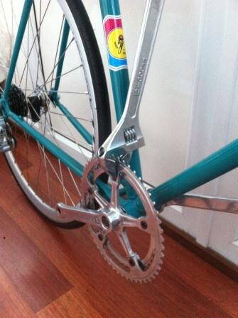

Есть люди, у которых всё получается сразу и они собирают вел за 2 часа при наличии всех запчастей. Я реально не такой. Я реально все делаю по 2-3 раза собрал и понимаю что, где-то можно сделать лучше. И снова переделываю. Видимо при сборе данного СШ мне суждено пройти все, или почти все "ступени Самурая" :D
Перекрас рамы, Подбор комплектующих, которые частенько не подходили, правка геометрии рамы, рихтовка петуха. И вот теперь кривоватая система.
Система спец заказ- отполировал собрал, поставил на вал и обнаружил кривизну :sad: . Прочитал пост где подробно описано как коллега поборол данный недуг на стальной системе. Взялся не спеша за дело.
Раздобыл 2 стекла и долго игрался с звездами, которые оказались абсолютно ровные. А вот "пятилатка" очень слегка гуляля, что и создавало определённые дисбаланс. Долго крутил и вертел её на стекле пытаясь определить которая из них меньше чем на мм подогнута. Пытался подстукивать молоточком, всё до одного места. :lol: Пока не вспомнил магическое слово, которое сказал Evgeniy 76 - "РАЗВОДНОЙ КЛЮЧ" :yes: :good: Правда это заклинание адресовывалось для рихтовки петуха, но оказалось очень действенным и для рихтовки системы. Притянул хорошо систему к валу во избежание люфта, обнаружил какая из лапок слегка отклоняется от правильной траектории и слегка подгинал, проверяя каждый раз траекторию. Вывел в полный "0" :good: Чему очень рад. Более чем уверен что для большинства это очевидно, но для меня новичка это было "открытие" :) Возможно кому-то тоже пригодится. :wink:
Продолжаю не спеша собирать ( не спешу т.к. получаю удовольствие от процесса :) )
