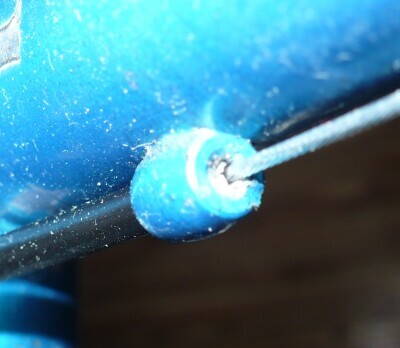

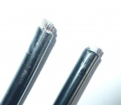

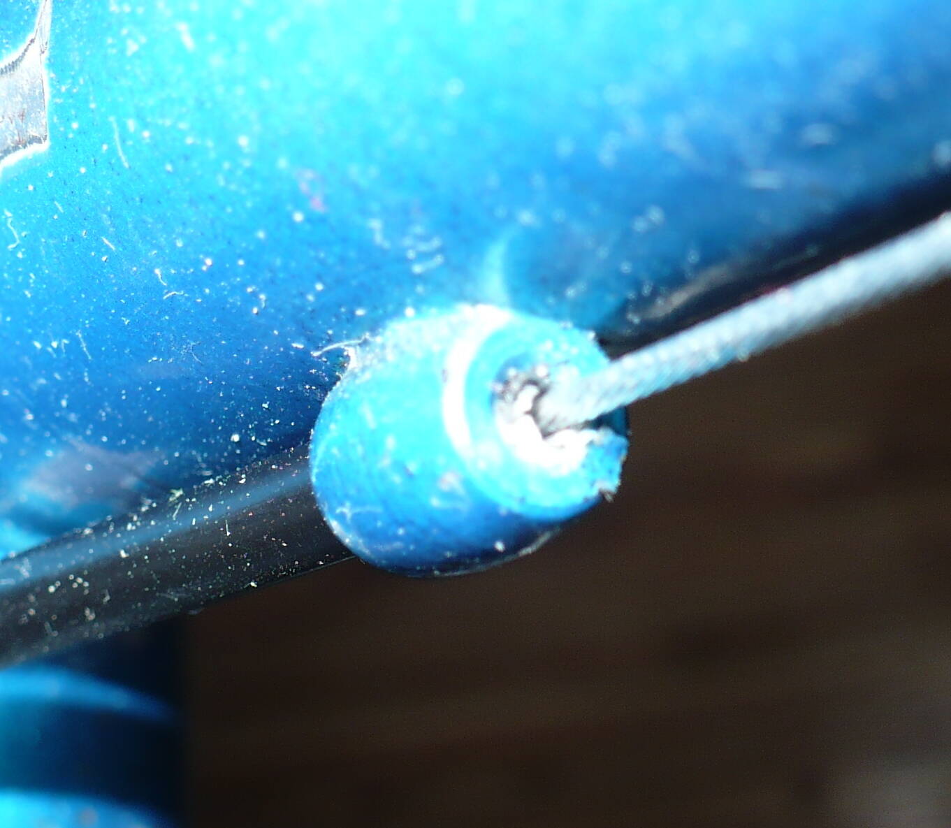

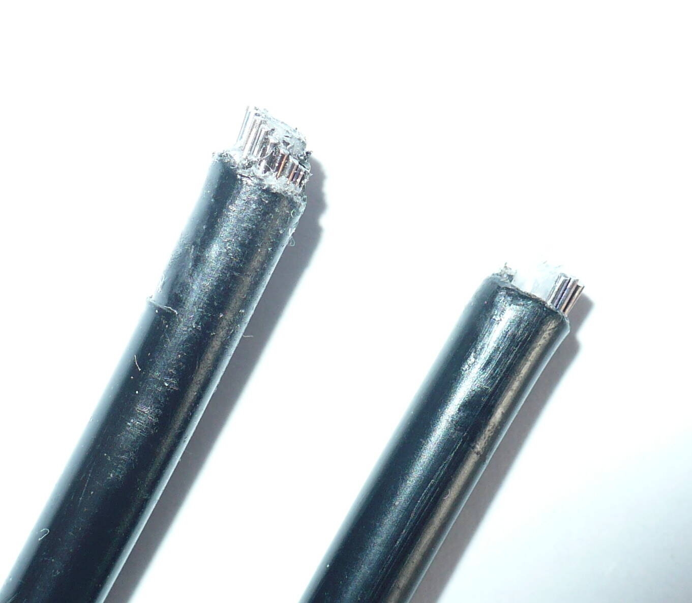

Не встречал здесь упоминания о такой проблеме с рубашками переключения.
Longus, куплены в магазине. В бонки зашли отлично, впритык. Верхний слой, как положено, не снимал. Настроил задний переключатель. Несколько раз переключился по всему диапазону. Все нормально. Новая цепь, шлифованные манетки - переключение шепотом, на отлично.
И уже достал из холодильника, чтобы отметить окончание работ по Туристу :smile:
Случайно заметил, что проволока рубашки вылезает из узких, для тросика, отверстий всех трех бонок. На фото не удалось передать. Но лезло сильно. И это всего за несколько переключений.
Бонка.jpg [ 701.69 КБ | Просмотров: 2796 ]
Рубашки.jpg [ 395.4 КБ | Просмотров: 2796 ]
То ли рубашки "левые", то ли отверстия в бонках больше стандартных.

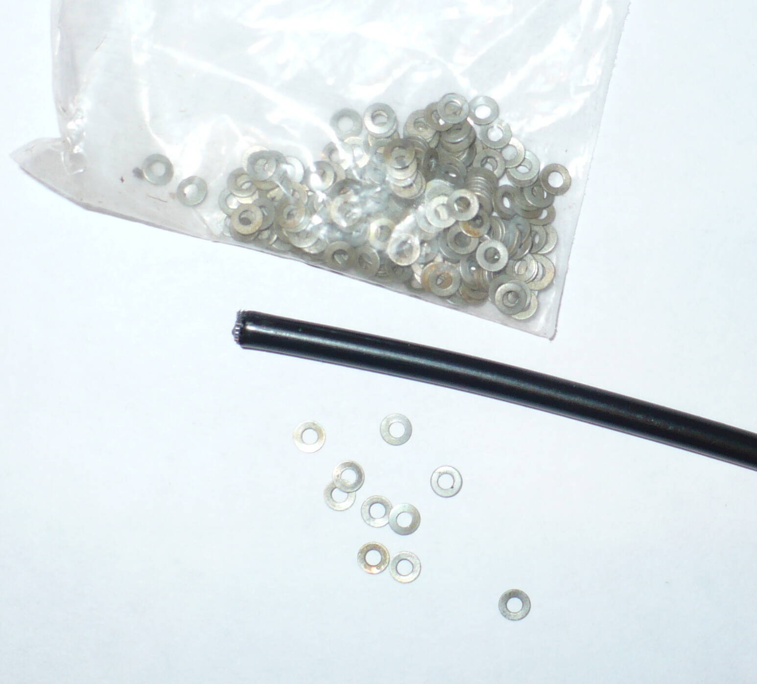

Кроме шайб, ничего в голову не пришло. М2, только не современные из Солди (те в бонки не заходят), а из старых запасов.
Шайбы.jpg [ 686.24 КБ | Просмотров: 2796 ]
Снова подровнял рубашки. Тросик продел в узкое отверстие бонки, с другой стороны на него сначала шайбу, потом рубашку, и потом уже вставлял это до упора в бонку. Теперь рубашка упирается в торец бонки через шайбу, ничего нигде не вылезает.
Не знаю, из-за чего конкретно так получилось. Но осадочек от рубашек переключения Longus остался.

Рубашки не виноваты, по феншую они ставятся с наконечниками.

Первое - рубашки переключения ставятся ТОЛЬКО со своими наконечниками. У них меньше отверстие под тросик и толщина крышечки больше.
Второе, отрезок трубки переключения, который не прямой, изгибается так, как он будет стоять на веле при работе, это положение фиксируется и отмечается, и конец/концы торцуются камнем/болгаркой в этом изогнутом виде.
Если мы ставим в "толстые" бонки (будь то бонки для гидролиний на новых аппаратах или бонки под размер тормозных тросиков на старых рамах) тонкие тросики с параллельными проволочками для современных переключателей - то надо обеспечить и плотную их посадку и хороший упор. Можно, если есть - купить адаптеры, можно, и это несложно, сделать самим. Тогда и не будет продавливания рубашек, и разлохмачивания их концов. И даже самые дешевые рубашки, пока не заржавеют, будут хорошо работать.

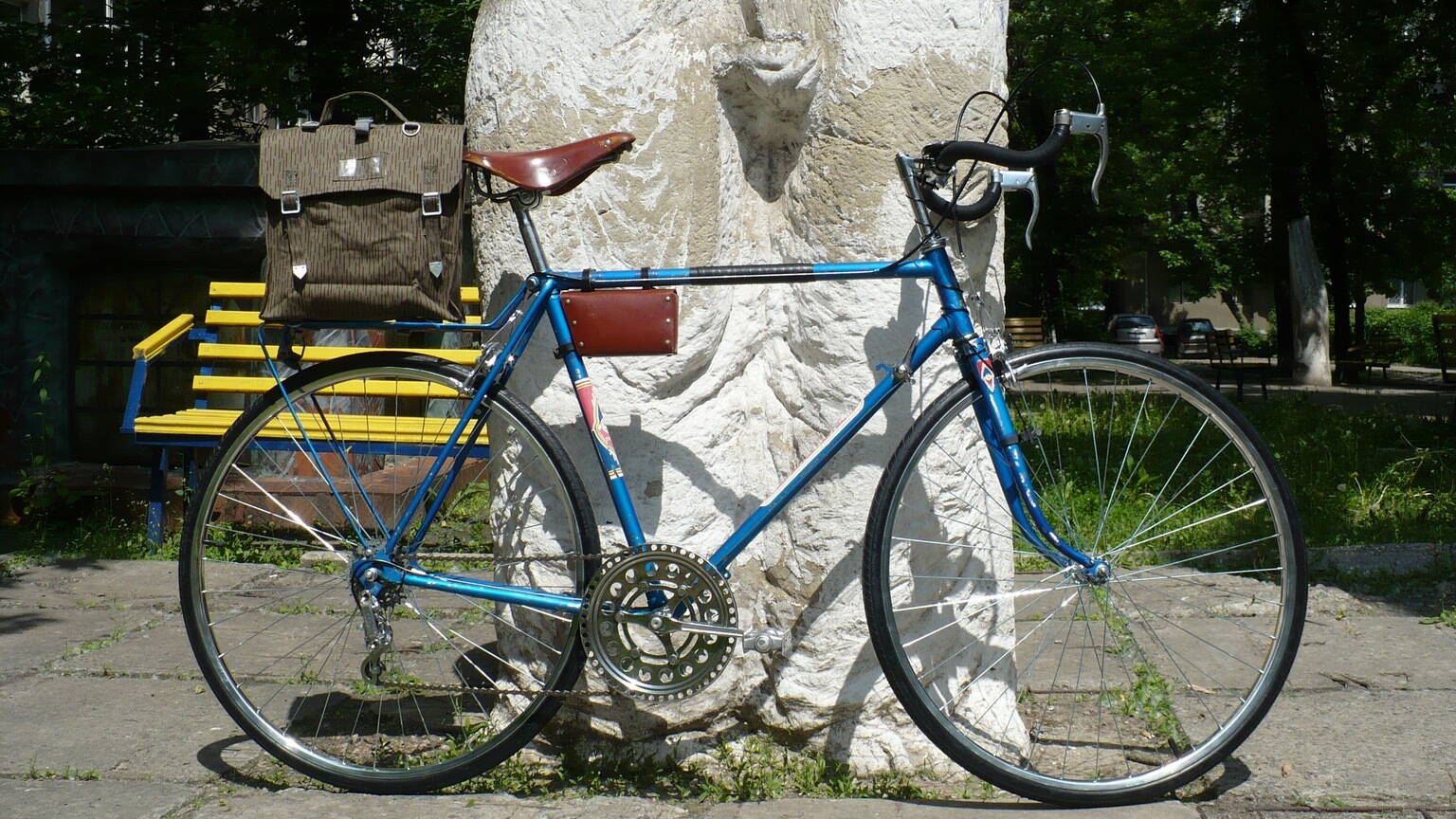

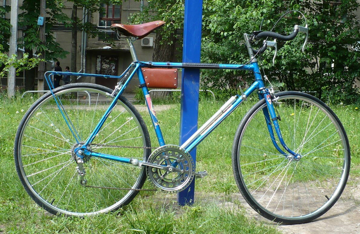

Зима закончилась внезапно :-) А Турист, который планировался к выезду еще прошлой осенью, оказался не готовым. Поэтому, показываю пока промежуточный вариант, на котором уже можно ехать. Седло и передний переключатель доделаю потом.
Турист.JPG [ 610.98 КБ | Просмотров: 2706 ]
Турист2.jpg [ 504.29 КБ | Просмотров: 2706 ]
Отчет о проделанной работе.
После дефектовки под замену пошли:
1) Спицы.
Старые никуда не годились, да и присутствовали не все. Купил «Флагман» по цене 1 грн за 1 шт. Всего — 80 грн.
2) Цепь.
Родная была изношена. Купил KMC Z-51 за 98 грн. Знаю, что далеко не самая лучшая цепь, но ВВВ стоили в 2 — 2,5 раза дороже. А турист я старался сделать за небольшие деньги.
3) Тросики и рубашки. Состояние старых было жутким. Купил Longus за 165 грн.
4) Камеры и покрышки. Старые пришли в полную негодность. Купил Innova 700x28 (два комплекта «камера с покрышкой») за 380 грн. Рекомендуемое давление — 60 psi/410kpa/4,1 Bar. Ширина на ободе — 28 мм.
5) Нижние чашка и конус рулевой. Фото продавленых дорожек на родных показывал. Заменил на б/у из своих запасов. Куплены были примерно за 20 грн.
Рама после очистки пролита внутри преобразователем ржавчины. Искривленный шток передней вилки выправлен. Вся ржавчина снаружи зачищена, все покрыто воскопарафиновой смесью.

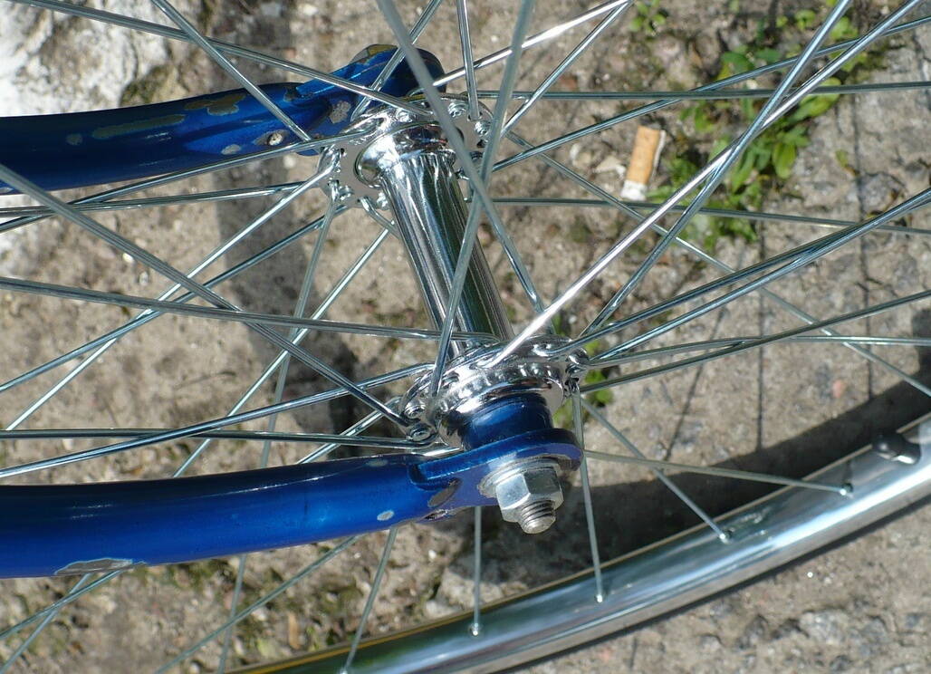

Колеса собирал сам по Шелдону Брауну в три креста. С шайбами М2 под головки спиц и семечками М4. Обода родные, шлифованные и полированные. Ободная лента из старой камеры.
Подшипники.
Все чашки и конуса, кроме рулевой, отшлифованы. Везде насыпь, шарики калиброваные, смазка ХАДО литиевая универсальная. Все подшипники, кроме нижнего рулевой, закрыты самодельными пыльниками из фум-ленты. На нижний рулевой, по методу коллеги Пафнутия, поставил сантехническую прокладку. На моем Туристе держится плохо, сползает. Наколхозил для поддержки снизу узкую полоску изоленты.
Пыльники.jpg [ 379.98 КБ | Просмотров: 2706 ]
Цепь отмыл от заводской смазки и проварил в воскопарафиновой (1:10) смеси.
Седло изначально при покупке отсутствовало. Специально для Туриста реставрировал «Чепрак», купленный за 50 грн. Красиво получилось. Установить не могу :-) (подробнее здесь viewtopic.php?f=31&t=28294&page=all#p1547169). Поставил пока первое попавшееся нереставрированное.

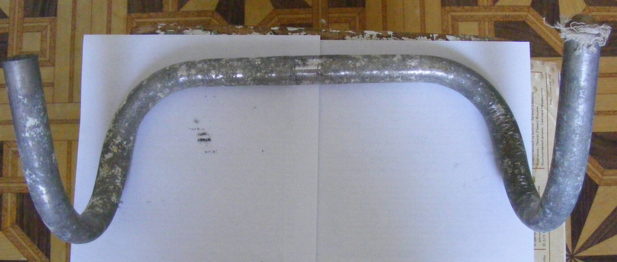

Руль Туриста пока припрятал. Давно хотел попробовать буллхорн. Пока ограничился обрезаным бараном ХВЗ. Достался он мне даром, был в убитом состоянии.
руль.jpg [ 846.58 КБ | Просмотров: 2706 ]
Сошлифовать с него всю эту муть быстро не получилось, но выглядеть он стал гораздо лучше, правке при разогреве он не поддавался, так что пилить его было совершенно не жалко.

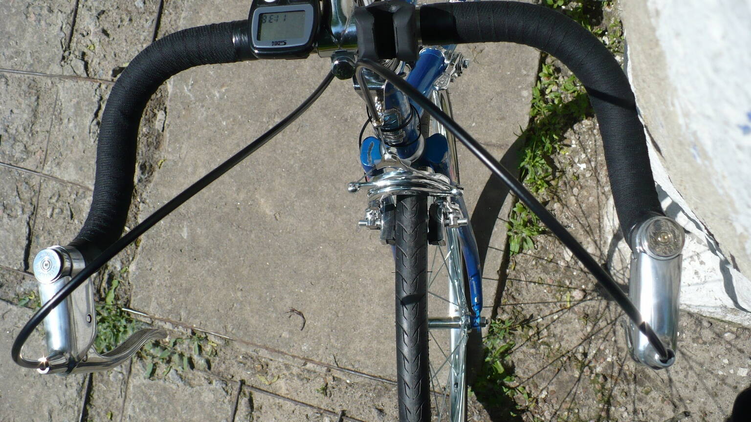

Обмотка — 100% х/б киперная лента. 50 метров — 100 грн. По ощущениям, какая-то хлипкая. Сколько метров ушло на обмотку — не знаю. Константин приводил примерный расчет: «1 метра киперной ленты шириной 1,5 см при намотке с перекрытием половины предыдущего витка хватает примерно на 12 см руля». Теперь не так удобно будет менять или настраивать колесо — вверх ногами велик на тросики, полированные гильзы и кожаное седло рука не поднимется ставить :-).

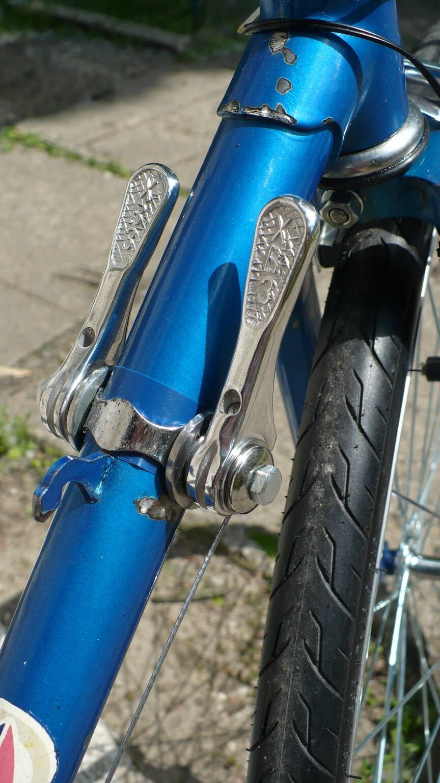

Винты и болты при возможности заменил, шлифанув головки. Хитрые ХВЗ-шные, которые так просто не заменишь, отшлифовал. После шлифовки все закрыто пастой ГОИ.
Багажник и бардачок у меня уже были, подаренные вместе со Спутником. Багажник попал как раз в цвет Туриста, а бардачок — в цвет седла.

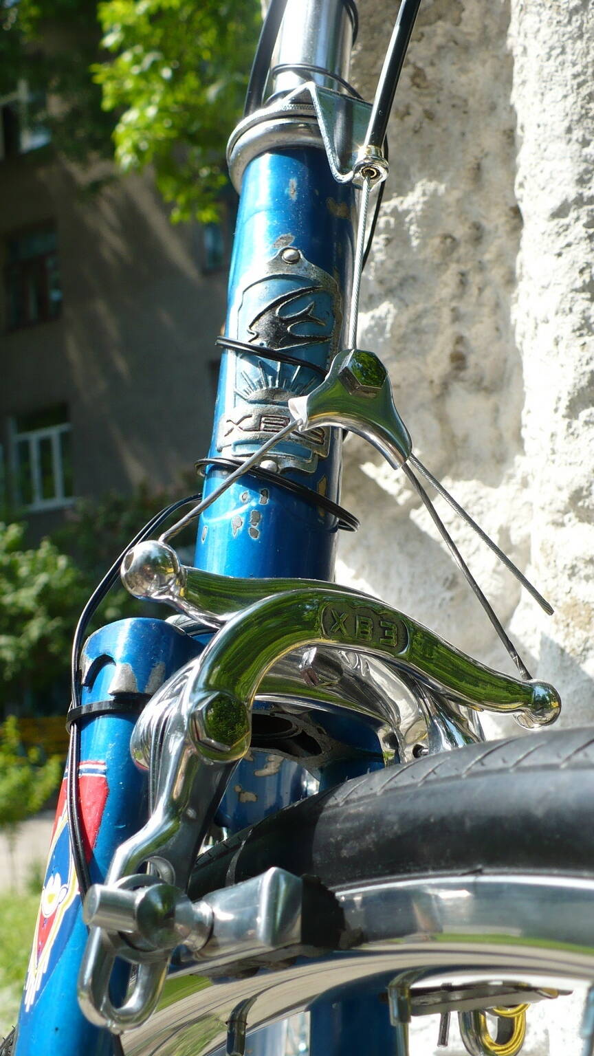

Пустить тросик между двумя шайбами через клюв по методу Henk75 получилось только на одном клюве. На втором тросик не проходит — мешает шайба. Два болта ХВЗ — два разных размера :-). Оставил пока так, нормально и с одной работает.
Шлифовал и полировал все, что под руки попалось. Идеального зеркала почему то не получилось. Шкурки менял с маленьким шагом — 60, 100, 180, 240, 320, 400 … 2500. Но все равно в некоторых местах остались царапины от крупной шкурки. Причем, по закону подлости, эти царапины становятся заметны только после перехода на мелкие (600-800) шкурки, когда уже проделана куча работы по шлифовке. Плюнул, перешлифовывать не стал. На заметку: иногда выведение дефектов литья на алюминии лучше сразу начинать с напильника — быстрее и проще выйдет. Например, нижнюю часть бустера тормоза насадкой на дрели идеально не обработать. А круглым напильником с последующими легкими проходами наждачкой очень неплохо получается.
Передний.JPG [ 576.94 КБ | Просмотров: 2706 ]

Турист в таком виде, как сейчас, обошелся мне, примерно, в 1400 грн (покупка — 450 грн + затраты на восстановление — 950 грн) и несколько месяцев работы.
