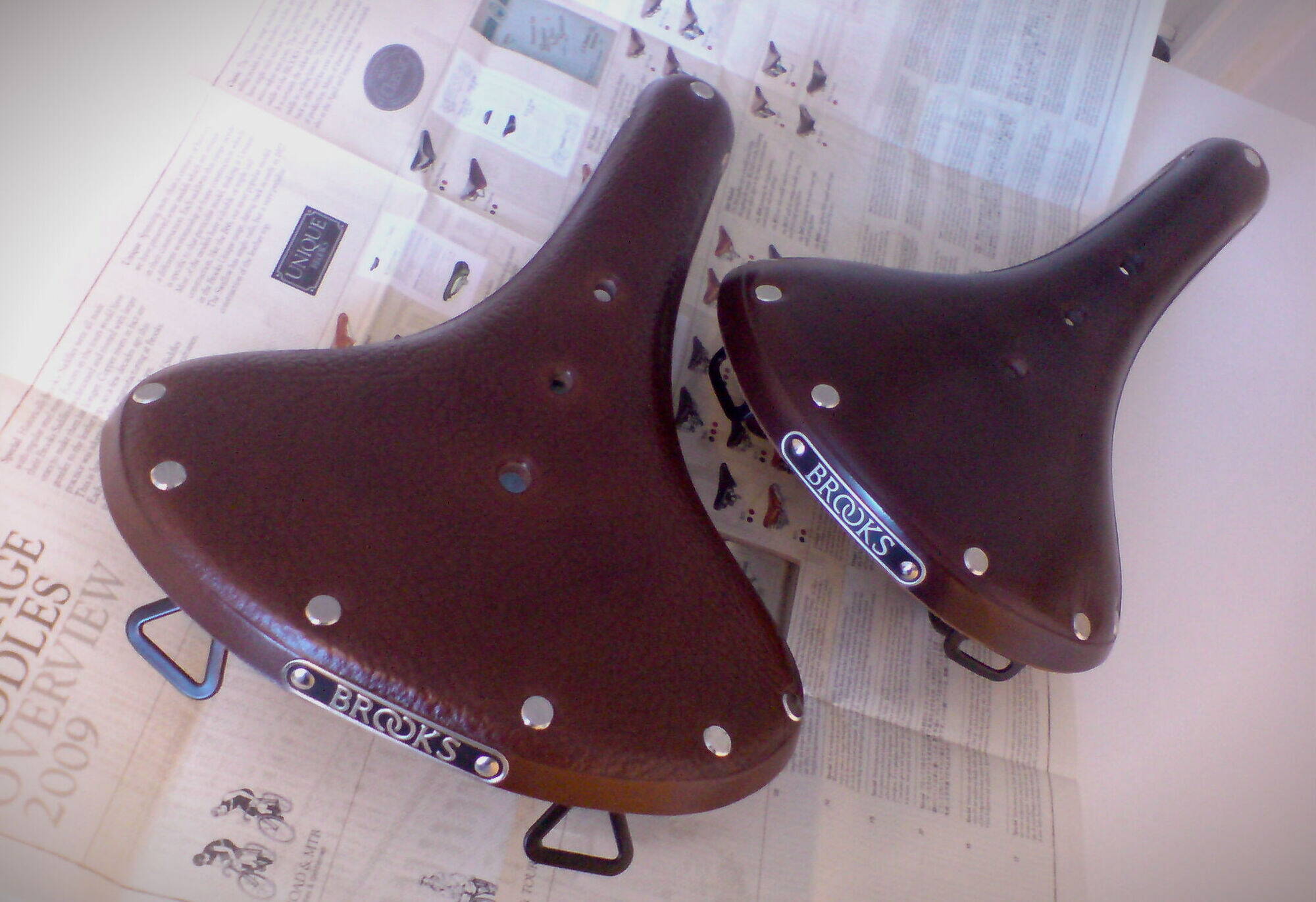

СообщениеДобавлено: 12.10.2015 12:16
Там, на відео стоїть сідло Брукс В17
В принципі модель універсальна, але все таки вона швидше вузька, буду на форумі ч.з. стац.комп. скину порівняльну фотку.
А яке рідне кермо на Вашому ''Мінську''?!
 Заголовок сообщения: Re: Турист или Минск. Что выбрать?
СообщениеДобавлено: 12.10.2015 17:36
Ось обіцяна фотка різниці сідух:

Бегущая Черепаха
Б-17 это которое шире или уже? И какое там второе?
Продолжение истории там >
СообщениеДобавлено: 12.10.2015 21:19
В17 це, що вужчий. А ширше сідло напевно В68(67) (там різниці далі не має Брукс ліпить на одній формі багато моделей, міняючи фактуру,колір і фурнітуру.)
Ось фото моїх сідух з ВВ№2 і Аміди, тут ракурс фотки взагалі жах наводить :D
