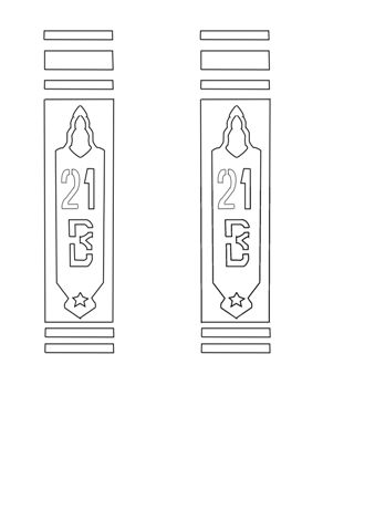

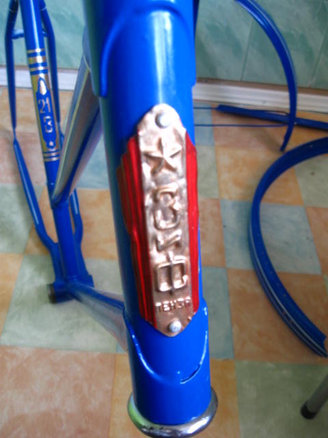

Меня очень интересуют оригинальные цировки и трафареты великов ЗиФ, особенно 60-х годов.
А зачем Вам трафареты "ЗИФа" до 1964 года, если у Вас "ПВЗ" 1970 года... :twisted:
Вот Вам трафарет на раму 21В, на вилку и на нижнюю трубу переднего треугольника:
А Вот трафарет на подседельной трубе
Вот и результат:
Трафареты сделал Sergejs, за что ему огромное спасибо!
Ну и Вас они более поздние, чем эти, и наносились они белой краской, а не золотой... но у меня других нету... :cry:
P.S.: Кстати, Вам ничего не мешает с Вашего "ПВЗ" сделать "ЗИФ" аналогичный тому, что был в детстве... :wink:
Чем могу помогу!!! :beer:
Трафареты сделал Sergejs...
Чем могу помогу!!!
Огромное спасибо, ГошаМст, СергейС, и всем ответившим - огромное спасибо!
Такая задумка (скажем скромнее - надежда) и была изначально. Но, сейчас ... не понятно. :roll:
Gosha Mst писал(а):
Так именно за этим.
Жаль, что пока нет. Хотелось бы такие и такие. Но это не к спеху :cry:

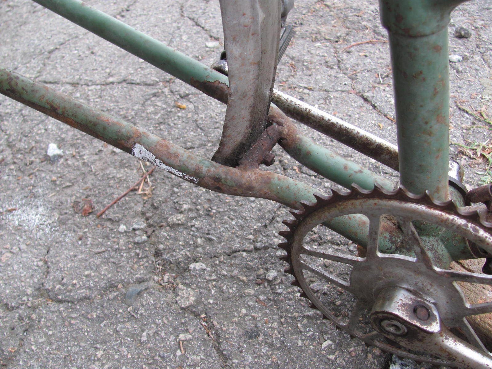

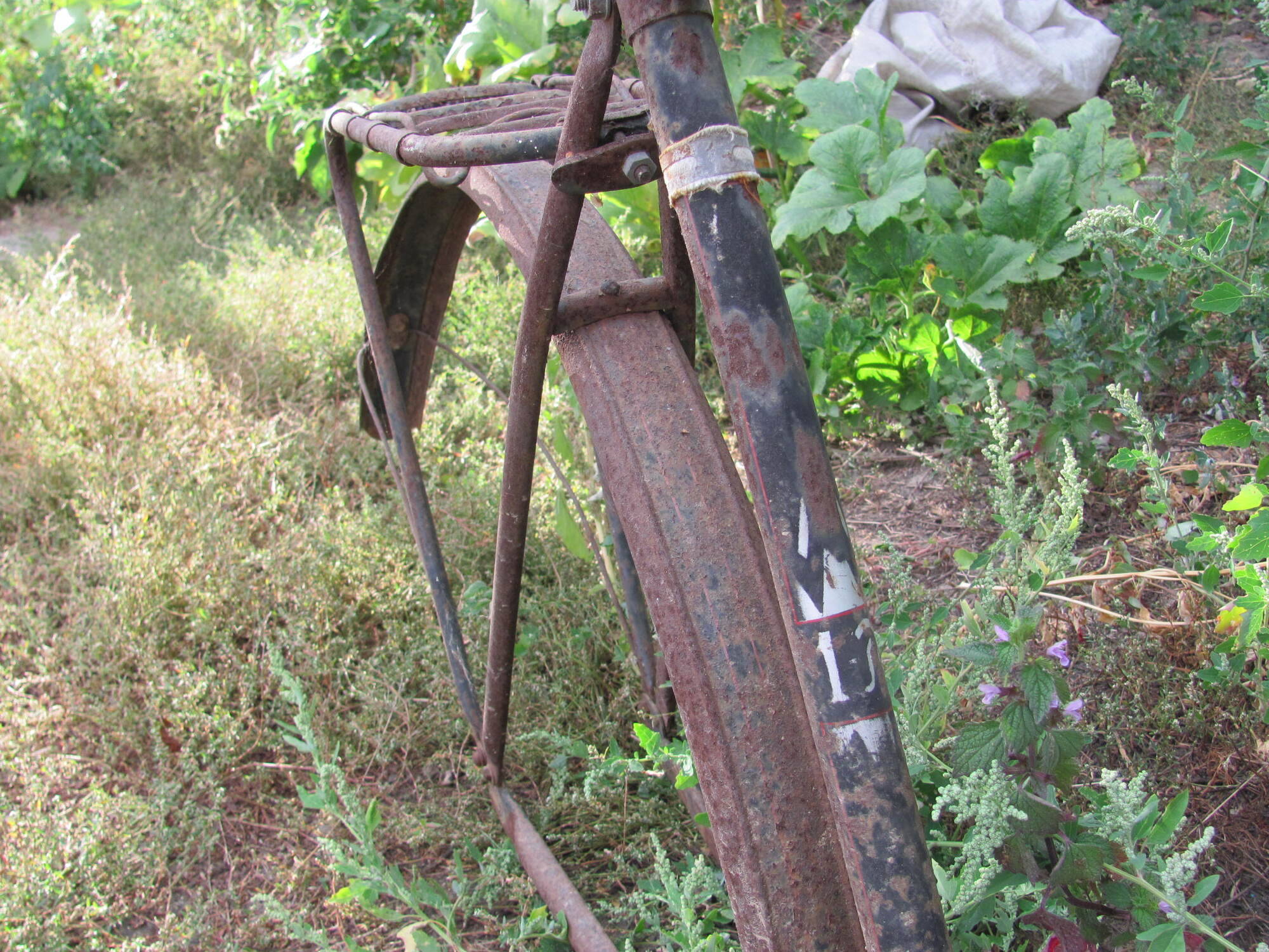

ANDYBAZ
чтобы размещать трафарет на раме там, где его размещали на заводе, а не на 20..25 см вверх/вниз/вверх ногами :wink:

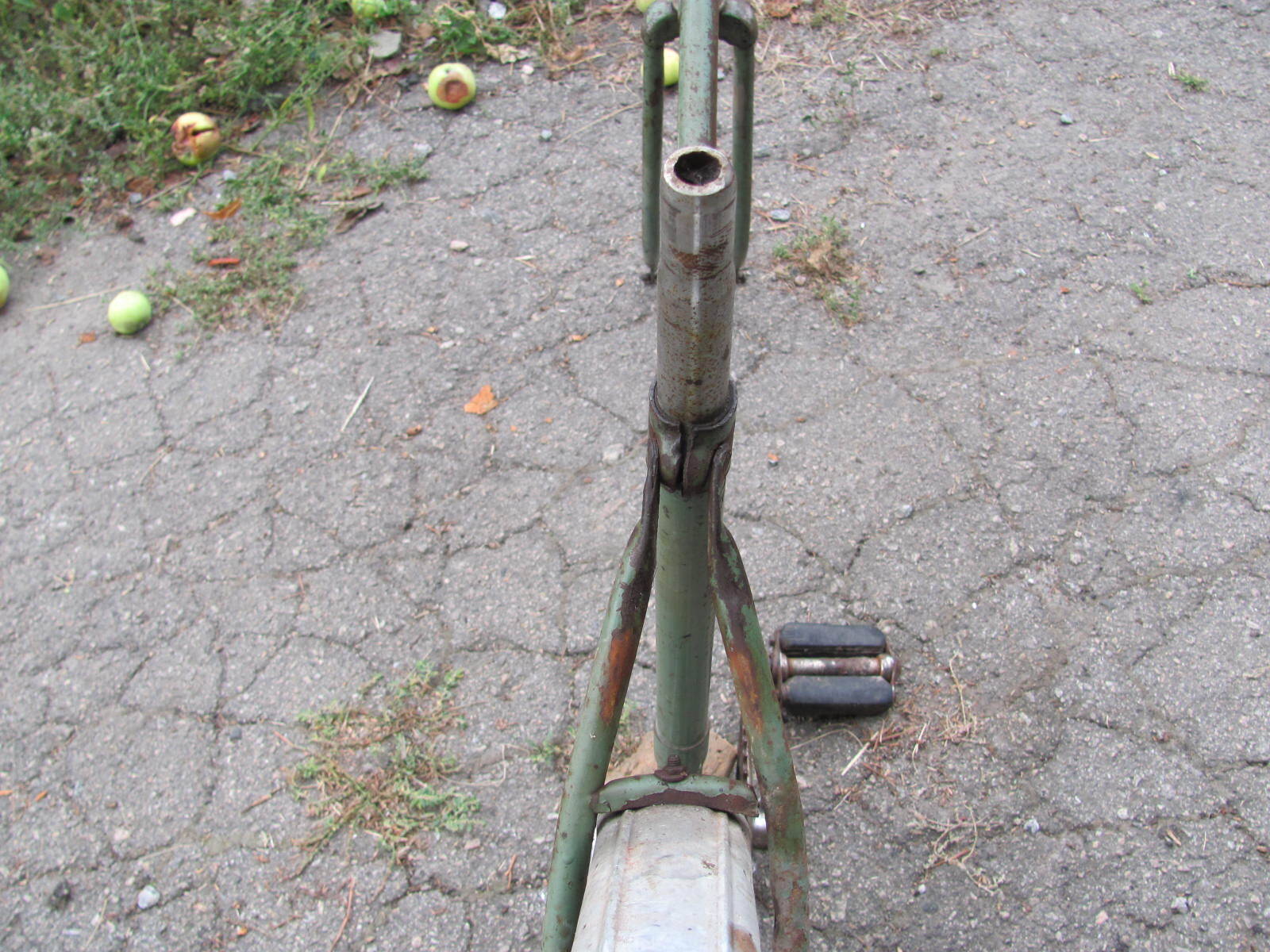

Комментарий к файлу: Мостик спава оторван, подседельный хомут не симмеричен.
IMG_1503.JPG [ 351.66 КБ | Просмотров: 4021 ]

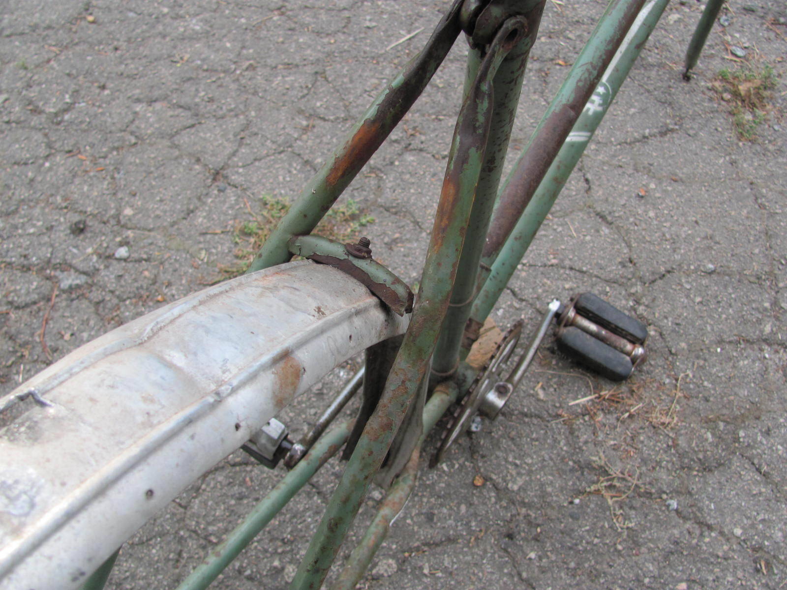

Комментарий к файлу: мостик криво вварен, на пере травма от шатуна
IMG_1504.JPG [ 359.82 КБ | Просмотров: 4021 ]

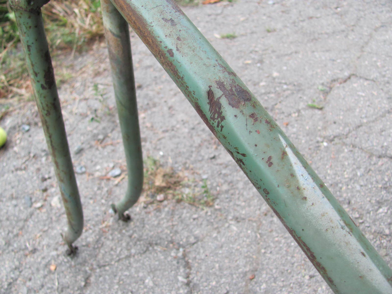

Мостик верхний нужно паять. Нижний или зачищать сварные швы или вырезать и впаять трубчатый. :facepalm:
На наклонной и подседельной трубах вмятины и коцки, которые трудно показать на фото, но вживую они видны и легко нащупываются: перед покраской заливать латунным припоем. (Не подскажите, где его "достают" :oops: )
Это всё отправляет настоящую реставрацию в очень отдаленную перспективу. Как и то, что ещё не нашёл подходящей конторы с порошковой покраской. В одной фирме вчера сказали: покрасим с удовольствием :D , если у вас >100 велосипедов и все в один цвет :cry: .
Комментарий к файлу: вмятины на раме
IMG_1505.JPG [ 201.45 КБ | Просмотров: 4036 ]
IMG_1501.JPG [ 268.57 КБ | Просмотров: 4036 ]
На этом фоне гнутые перья и то, что корона к вилке приварена, уже не кажутся большой проблемой. Поэтому на первое время ограничусь приведением в порядок того что есть, ну чтобы ездил "не хуже чем у прежнего хозяина" :) а там будем посмотреть.
Пафнутий писал(а):
Я сейчас с точно таким велосипедом ... Трубы - пластилин. Пришлось в подседельную внутри вставку делать, иначе просто рукой труба легко сгибается выше узла
Хм... попробовал гнуть - вроде всё нормально. Правда телосложением богатырским не отличаюсь. :cry: Чуть-чуть подается упруго, если вперед (к рулю) гнуть, при том что у меня задний треугольник разомкнут - винт из хомута убрал. Как бы тот хомут выправить без перепайки :facepalm:

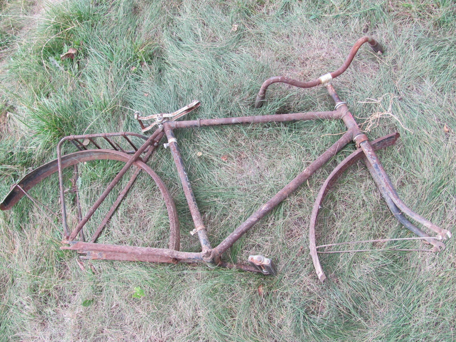

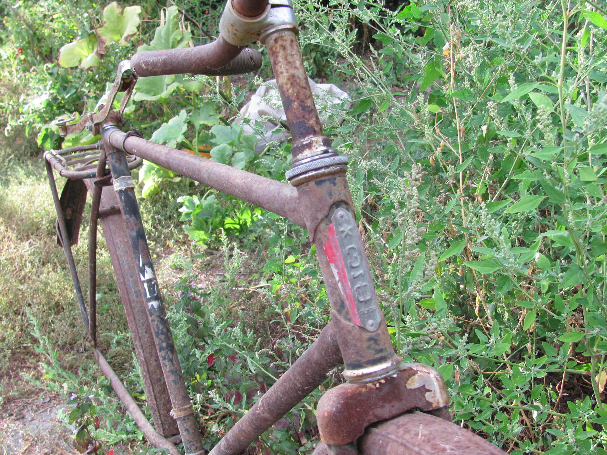

Ще одна рама завода ЗиФ.
Комментарий к файлу: Загальний вигляд
IMG_1493.JPG [ 603.83 КБ | Просмотров: 4015 ]
Комментарий к файлу: Трафарет 1В
IMG_1491.JPG [ 807.79 КБ | Просмотров: 4015 ]
IMG_1495.JPG [ 692.73 КБ | Просмотров: 4015 ]
Комментарий к файлу: Шильд
IMG_1490.JPG [ 924.63 КБ | Просмотров: 4015 ]

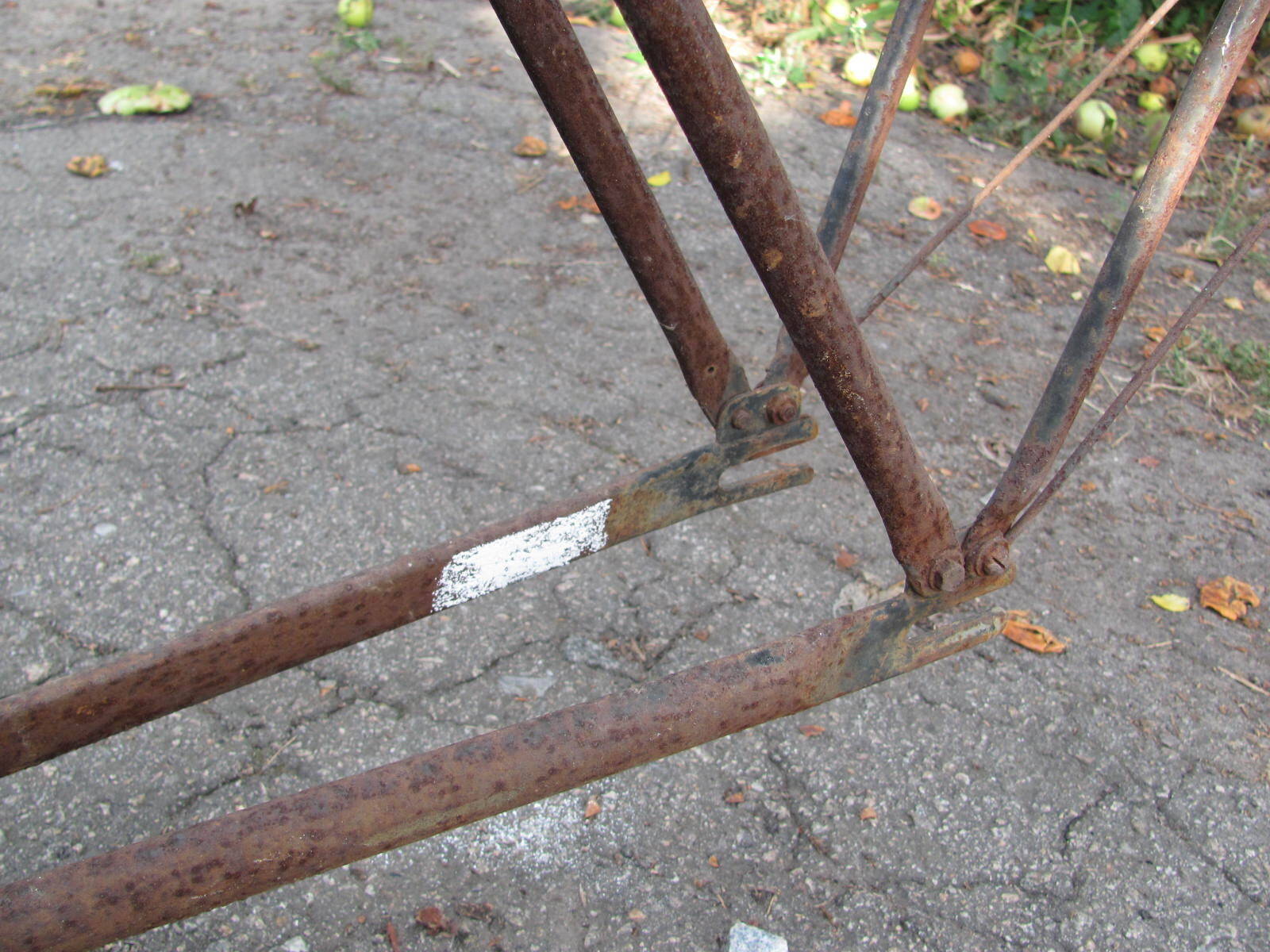

Комментарий к файлу: Дропи горизонтальні.
IMG_1498.JPG [ 309.66 КБ | Просмотров: 4015 ]
Крейдою виділена ПЛОСКА частина D- подібної труби пера.
Похилі пера на гвинтах кріпляться до дропів.

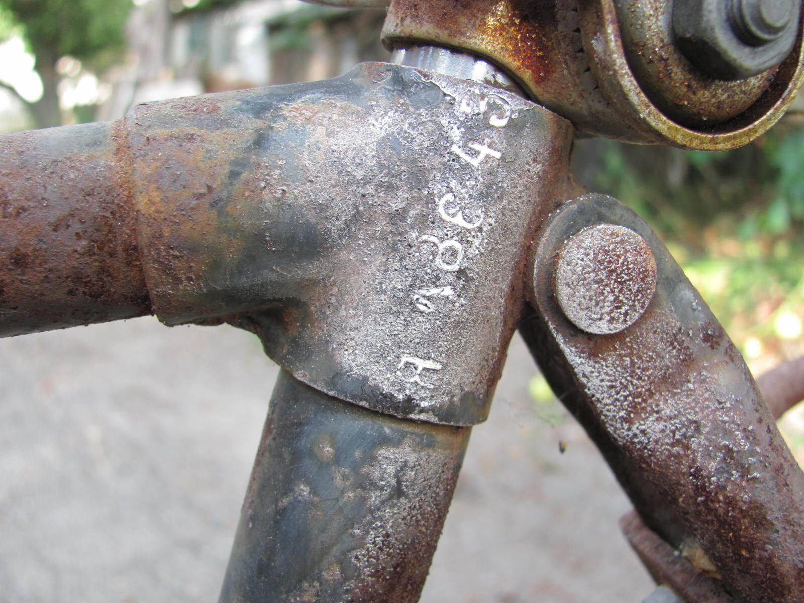

Комментарий к файлу: Заводський номер
IMG_1499.JPG [ 296.05 КБ | Просмотров: 4015 ]
Наскільки зміг прочитати- Я 18645 - як дізнатись рік випуску??
Традиційне нічне фото
Загальний стан рами, не зважаючи на тотальну іржу, дуже непоганий. Труби рівні, помітних пошкоджень і дефектів поки не виявив.
Що скаже консиліум крокодиловодів? Наскільки ця рама цінна і заслуговує на реставрацію? І взагалі: якщо "реставрувати" максимально одну з цих двох рам, а іншу "творчо перетворити" і частвово використать як донора, наприклад, крил і багажника для іншої; то яка варта більшої уваги?

 Заголовок сообщения: Re: <Турист> 93 р.в. та інші ...
СообщениеДобавлено: 15.09.2015 22:25
Я бы взялся за нее, реставрация тут более уместна, хотя и авторский был бы интересен.
СообщениеДобавлено: 16.09.2015 01:59
Реставрація це голосно сказано ... та й яка її доцільність ?!
Обидва екземпляри досить вбиті і ще (!) не дуже рідкісні , не великим гріхом буде, якщо Ви їх зробите під себе, а не з "закосом на оригінал" . Для таких цілей вибирав би апарат без дтп - другий.
СообщениеДобавлено: 16.09.2015 08:28
Сообщения: 1061
Город: Полтава
Зарегистрирован:16.06.2012
Привет, Сергей! для которого из них "реставрация тут более уместна"? или для обеих?
Коля, слава Богу без дтп обидва, але життя їх не дуже берегло ;) чи ти маєш на увазі - де рама рівніша/ціліша :)
Буду ще думати й не поспішаючи робити, а далі життя покаже. Може які цікаві заготовки ще "прийдуть" :D Наприклад хотілося б цілу раму 21В 3иФ 60-х років
