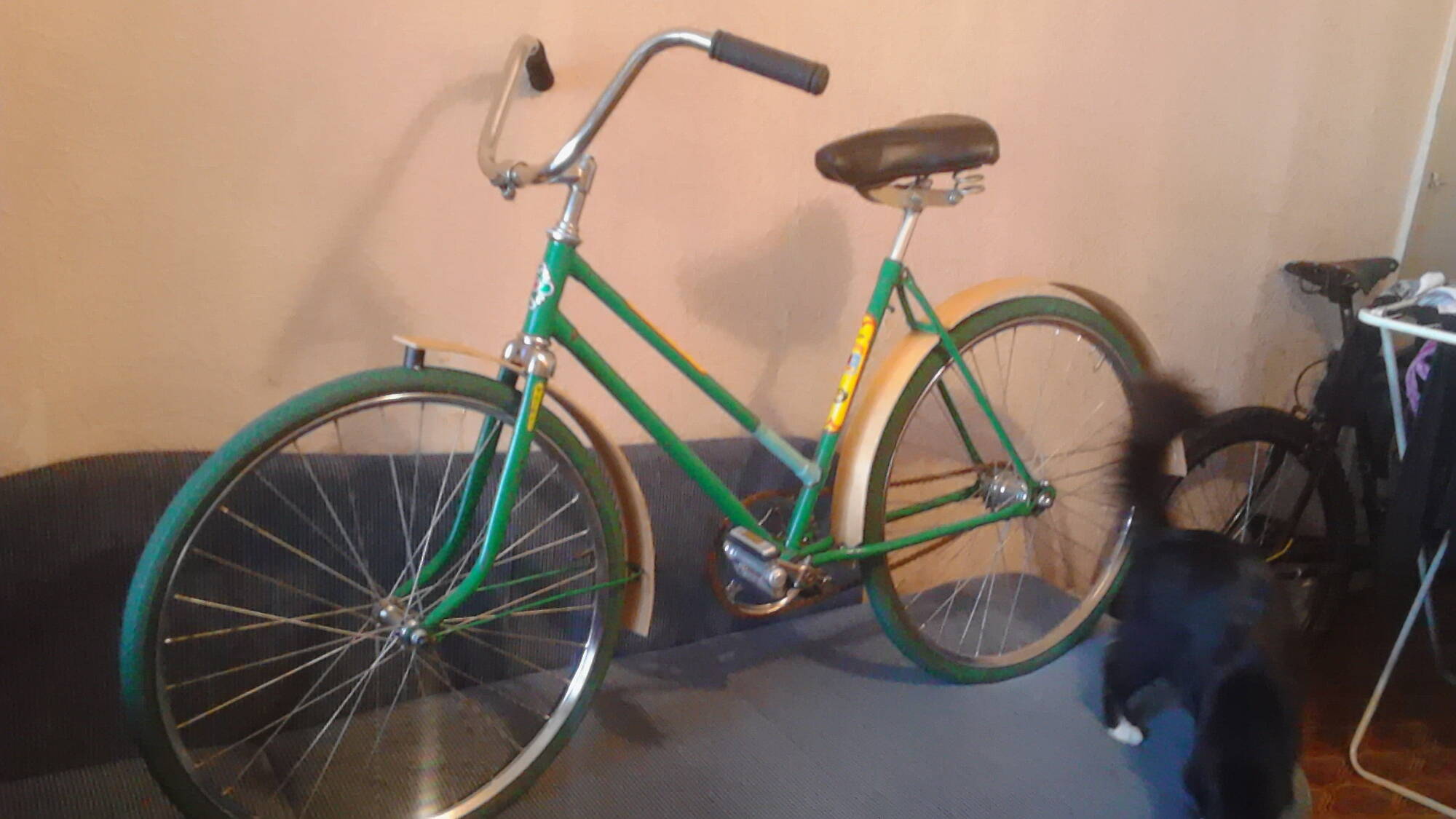

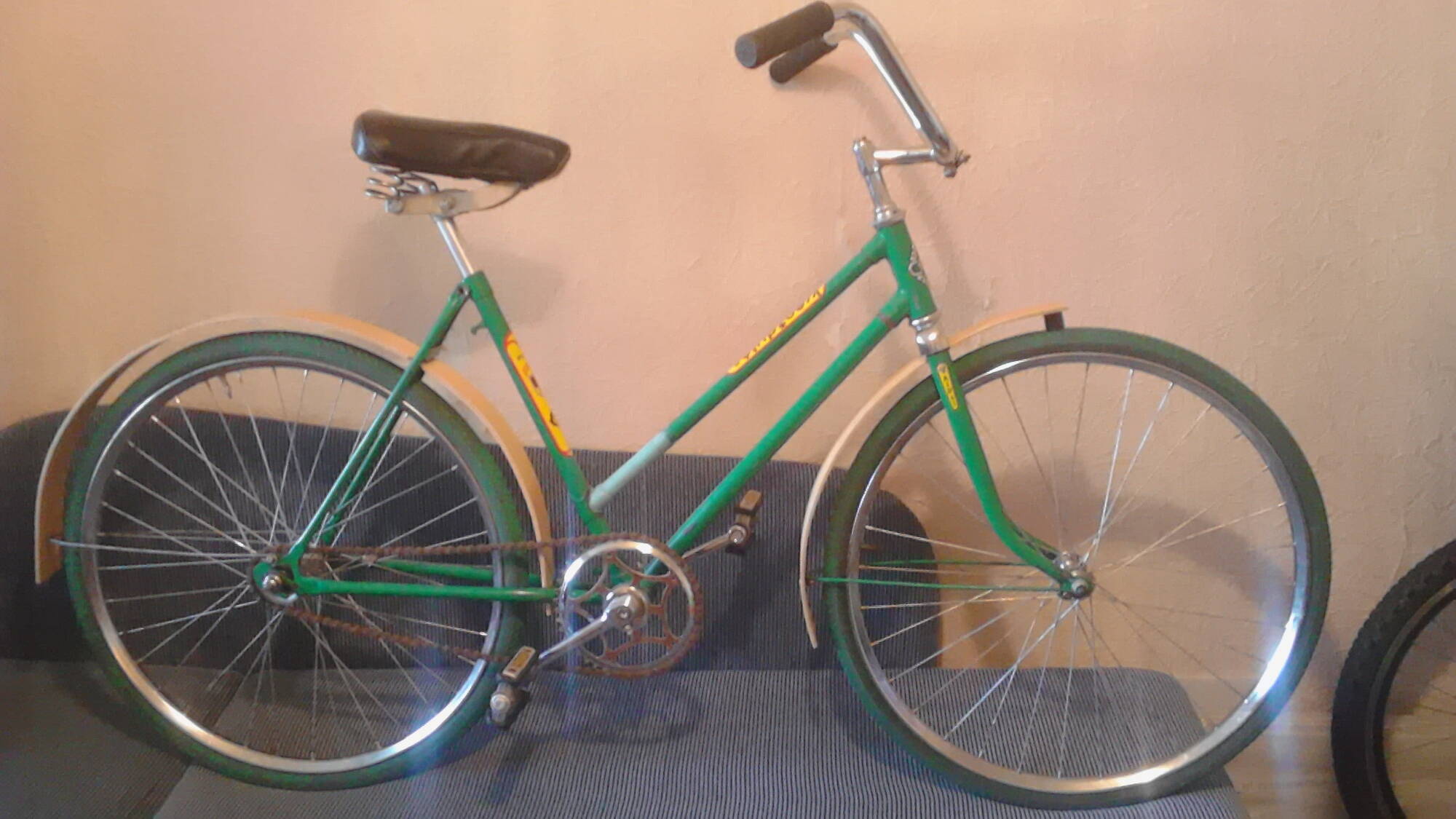

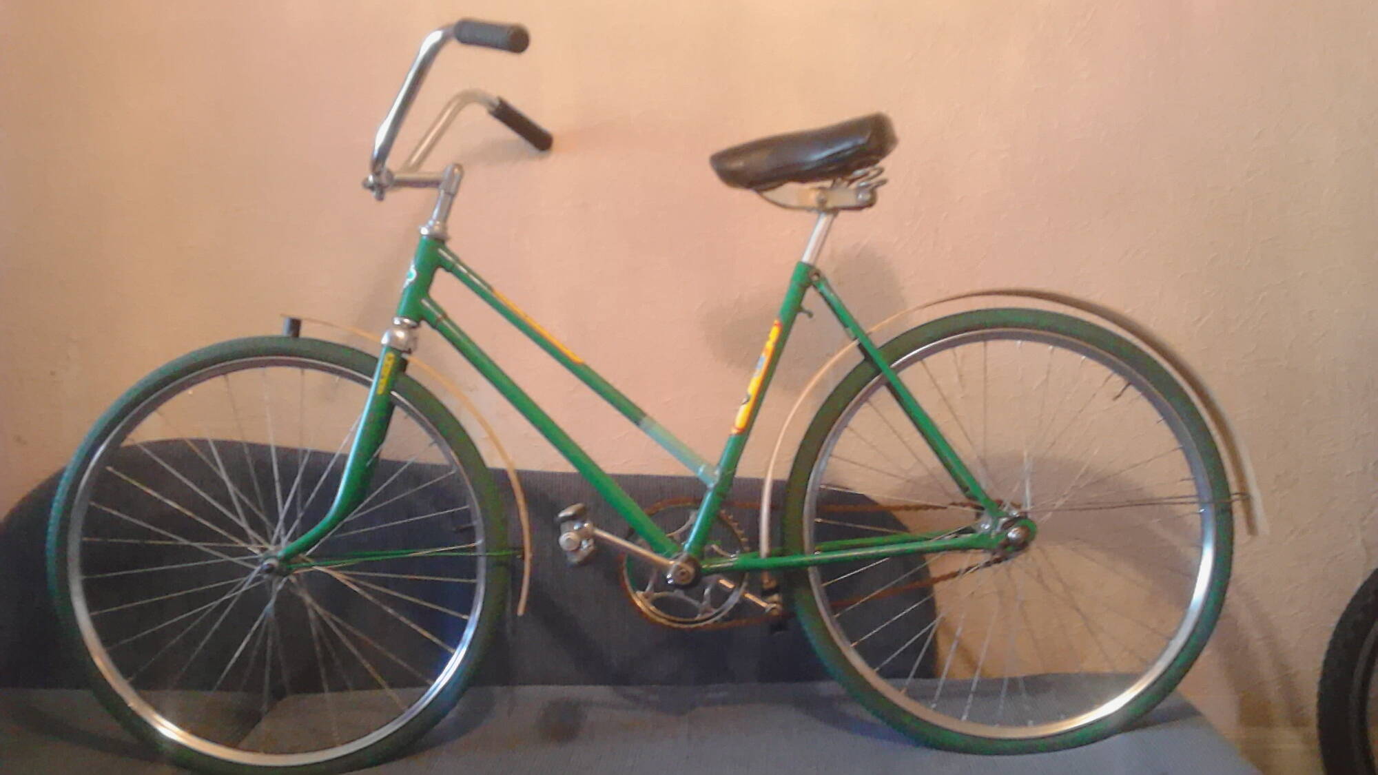

Всем Здравствуйте, вырисовывается вот такой круизерчик, нужны советы Бывалых, по переднему тормозу какой сюда можно примастрячить, напомню отверстия в вилке нет, там поршневой палец, а его не просверлишь, и обод стальной. И еще вопрос по трубкам, которые дешевле, на них пишут тренировочные, а на Ебей пишут настенные, это значит они не для асфальта?
IMG_20160317_150736.jpg [ 727.58 КБ | Просмотров: 1578 ]
IMG_20160317_150651.jpg [ 679.14 КБ | Просмотров: 1578 ]
IMG_20160317_150539.jpg [ 797.4 КБ | Просмотров: 1578 ]
СообщениеДобавлено: 17.03.2016 15:30
На Ласточку, получается, только втулочный тормоз пойдёт - диск или барабан.
Если приварить пивоты - можно поиграться с кантилеверами. Но колодки подбирать придётся.
СообщениеДобавлено: 17.03.2016 16:49
Да, по дизайну. Вынос этот - ни в дугу, некрасиво. Идеально встанет какой-то такой
download/file.php?id=199689&mode=view/P1010301.JPG
Руль, правда, такой высокий тоже не украшает, но вынос - это провал.
А смешно у нас получается, когда такой дамский вынос лепят на шоссер, а шоссейный - на девочковый вел :D
Ну и сидуха какая-то убогая для этого вела. Почему так выглядит - не пойму. На других велах такая норм. Возможно, из-за непропорциональности.
