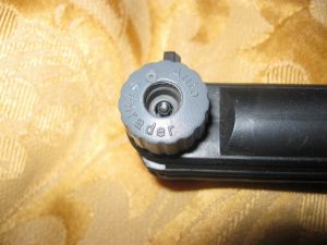

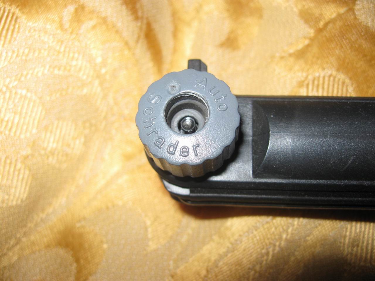

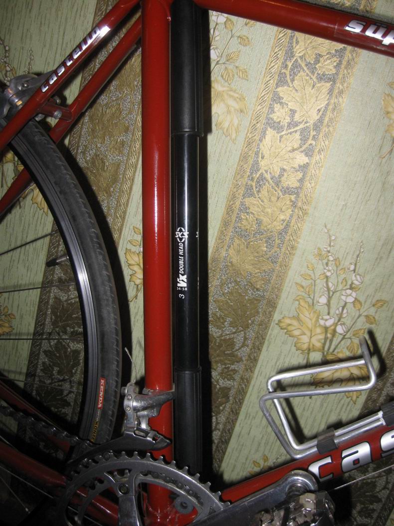

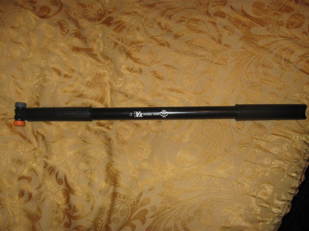

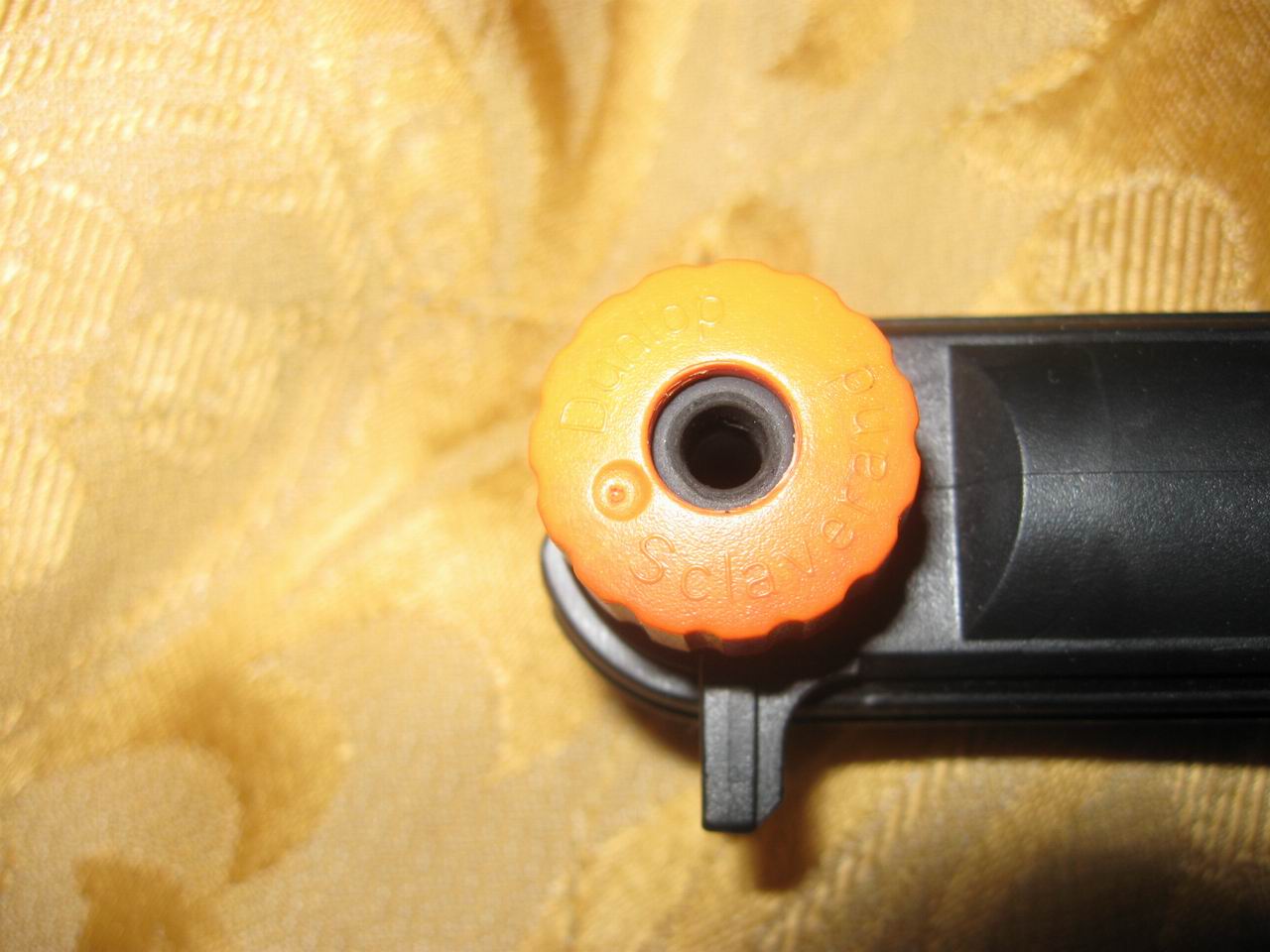

Уже год как пользуюсь нарамным насосом SKS double head качает как зверь кенду до 8,5 атм
IMG_0543.JPG [ 155.24 КБ | Просмотров: 9572 ]
IMG_0542.JPG [ 113.54 КБ | Просмотров: 9534 ]
IMG_0541.JPG [ 138.94 КБ | Просмотров: 9535 ]
IMG_0537.JPG [ 201.7 КБ | Просмотров: 9552 ]
СообщениеДобавлено: 16.02.2009 12:58
Сообщения: 104
Город: Стольный град Киев
Зарегистрирован:30.06.2008
Чесно говоря, марку не помню, но похож на тот который на снимках - SKS. Главное при выборе насоса чтобы не травила манжета, и хорошо держался зажим. Я насос так прверяю : закрываю отверстие зажима, и ввожу поршень как можно дальше, держу секунд 10 и отпускаю. Поршень должен вернуться почти в исходное положение. Для удобства накачки можно использовать шланг от обычного насоса дорожного, у него с одной стороны резба наружная как у "преста" вставляется в зажим насоса, а с другой большего диаметра накручивается на ниппель "шредер". Кроме того в шланге имеется шариковый клапан. С переходником, так можно накачивать любые камеры до максимального давления. Эти китайские насосы бывают различного размера, для разных рам. В районе зажима они как бы имеют рукоятку, котрая усиливает пластиковую трубку, чтобы та не взорвалась от давления 9 атм. Так что не вижу необходимости в в навороченых супер-пупер алюминиевых телескопических - только лишний вес. Манометр тоже мне не нужен -- несколько раз накачав на СТО до нужного давления уже знаю какая твердость покрышки должна быть.

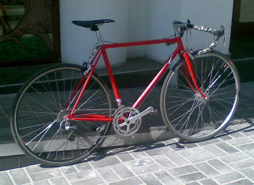

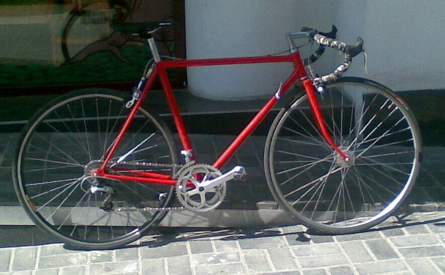

Забрал меньшую раму из покраски, собрал все до кучи и вот что получилось
Процесс сборки:
Долго выковыривал краску из резьб - рекомендую перед покраской их закрывать!
При сборке обрезал в длину на пару сантиметров шток выноса, чтобы опустить руль до желаемого размера.
Перья были разогнуты под шоссейную втулку, а мое заднее колесо собрано на мтб втулке - еле колесо впихнул. как следствие, петух немного выгнуло в сторону и пока я это понял, доламал тиагровскую перекидку. Когда примерял перекидку деор лх - увидел, что это петух криво стоит. начал выравнивать петуха - тот взял и треснул, подлец. Видимо там где-то был сварной шов и по нему пошла трещина.
Хотя петух и треснул, но стоит вроде достаточно прочно - решил я затестить машинку - разок съездить на работу.
Из того, что не понравилось:
- не нравится, как стоит заднее колесо - как-то не по центру. Я и зонт еще "сдвинул" - правые спицы уже почти вертикально стоят.
- заметна небольшая "собака".
Из приятных особенностей
- переднее колесо не цепляет за носок туфля при поворотах
- ездить стало удобно и верхним хватом, и нижним.
- расстояние от горизонтальной трубы до моих "штучек" заметно увеличилось :oops:
Что планировал сделать:
- пересобрать заднее колесо на шоссейной втулке
- отдать раму какому-нибудь мастеру на ее выравнивание и выравнивание и приварку петуха.
- разобраться с задним тормозом - где-то подклинивает, в общем пока пользуюсь передним тормозом, а задний - аварийный. Из-за того, что колесо не по центру тормоз прикрутил немного под наклоном - возможно это и есть причина его подзаклинивания.
- поменять обмотку руля на красную
Что в итоге сделал:
- так как мастера не нашлось, разогнул сам перья под мтб втулку (отпала необходимость приобретения шоссейной втулки и сбору на ней колеса)
- вернул зонт на старое место, выровнял колесо и тормоза - стало работать гораздо лучше.
Осталось сделать:
- накопить на красную обмотку :-)
В целом - очень доволен :)
