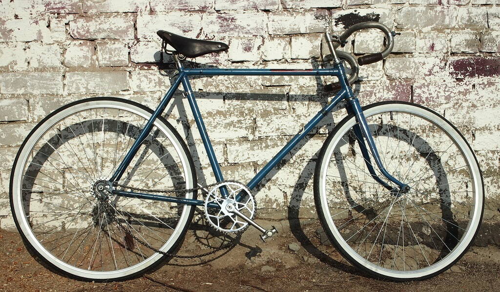

Выправил петух, долго промучился с перекидкой - видимо время и удары судьбы (бордюров) тяжело сказались на ее здоровье, так и не смог добиться ее нормальной работы, да и еще все норовит в спицы залезть.
Да простят меня ценители оригинальности, начну крокодилить. Планирую поставить шимановкую перекидку начального уровня ибо есть она у меня.
Ну а пока как то так ...

СообщениеДобавлено: 28.02.2016 15:58
Пока красиво. А у шемоно есть и симпатичная серия, которае здесь бы очень хорошо смотрелась, только дорого и не достать (600 арабески).
СообщениеДобавлено: 28.02.2016 16:06
К сожалению, а может и нет, есть только вот это - Shimano Tourney TX55 - с пробегом всего 100 км :D
Конечно гармонично смотреться уже не будет :sad:
Спутник В-37 1966г.
СообщениеДобавлено: 28.02.2016 16:11
Сообщения: 11240
у турнея ролик на тросе? круть.
можно ж перекрасить для большего соответствия дезайгну.
Не, что то серебрянкой красить пластик неохота :)
А вот вопрос - может кто в курсе каким родным цветом покрасить крылья ? Имеется ввиду синим - нужен номер ? Да и раму бы точечно подкрасил бы. Или не загоняться ? Оставить противоугонную окраску ? :)

Глянуть бы на фотографию крыльев. Я так понимаю Вы к оригиналу не стремитесь? Тогда крылья можно покрасить в цвет RAL1013 или RAL1015 будет в стиле ХВЗ, правда это не синий цвет. Подобрать по RAL цвет как у оригинала скорее всего не получиться.
А вот с задним переключателем наверное можно поставить на время Турней, а пока присматривать исправный переключатель ХВЗ, это не большая редкость.
СообщениеДобавлено: 28.02.2016 23:33
HENK75 +100500
Крылья 1013 лучше. Вот http://tourist.kharkov.ua/phpbb/viewtop ... 5#p1344845 . Кстати, они придают общую свежесть велосипеду. Если присмотреться - покрытия у меня там не очень, но свеждепокрашеные крылья вытягивают - вел не выглядит бомжебайком.
И с перекидкой согласен. Может, Руслана напрячь? :roll:
СообщениеДобавлено: 29.02.2016 00:53
О симпатяга намальовується :good:
Колеги праві, але якщо вже повністю забити на оригінальність... І оцінювати Ваш велосипед по цій фотографії біля стіни, врахувати "вайтволи" на шинах і т.д.
Мені чомусь уявились крила кольору "кави з молоком" при чому кави більше ніж молока, або в гірчичний відтінок. Ну якось так, перепрошую за гламур :oops:
Фотография крыльев на 1й странице, к 100% оригиналу не стремился с самого начала. С переключателем так и сделаю - пока турней. а там посмотрим ...
