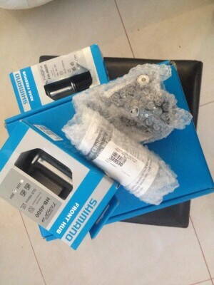

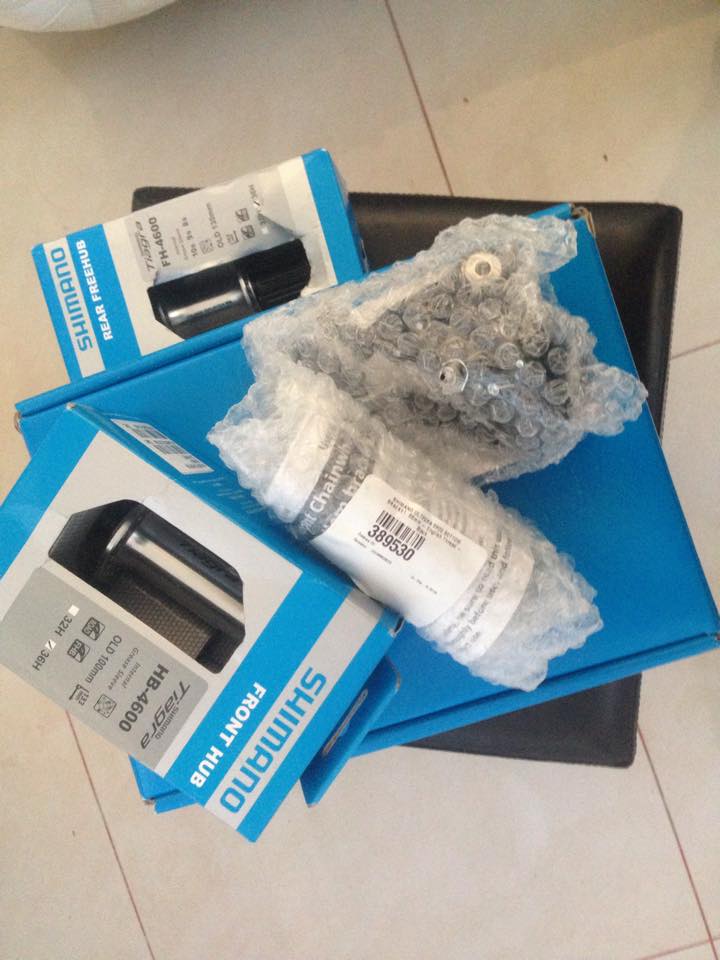

Спасибо за идею с aliexpress. Заказал оттуда седло за 13 баксов.
Стягиваю потихонько добро с разных концов.
12654562_10153651615998855_5625210048927970382_n.jpg [ 70.99 КБ | Просмотров: 1611 ]
