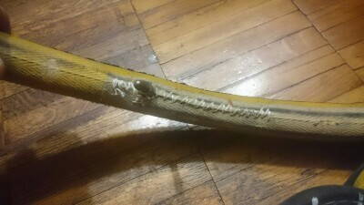

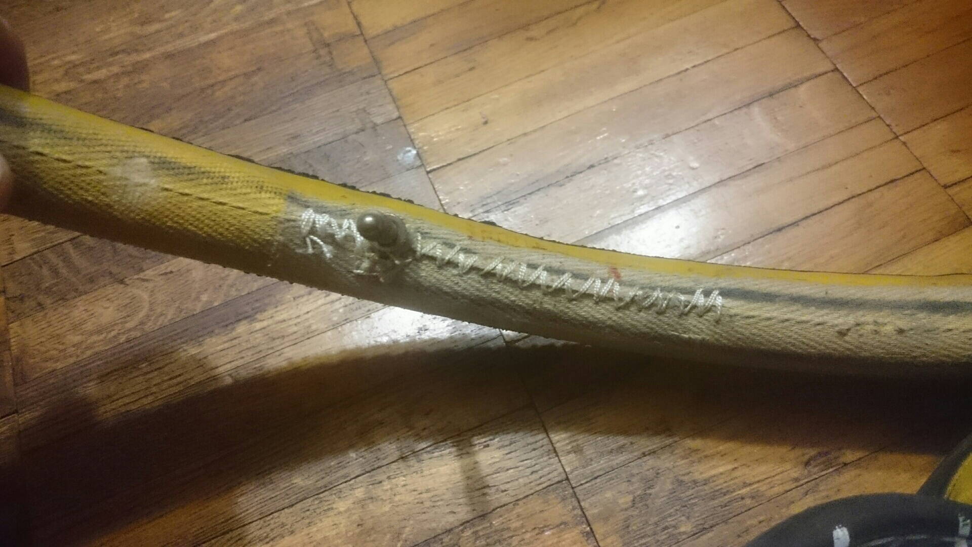

на спортивные достижения не претендую... посему со скоростью 60км/ч гонять на нем не собираюсь.... но напугалли...) ) ) хотя на неприкленной проехал 30 км.. после чего ей настал конец) ) )...
трубка была новой... посему отдал ее отремонтиовать.. заклеили и зашили....
однако к ободу клеями не буду ее приклеивать...воспользуюсь скотчем....

Kirill Yevtushenko писал(а):
jhonny
Уважуха тем, кто это клеили.
человек был тренером...
jhonny
Чуток он там "схалтурил". Я шью переменным швом, что обеспечивает более точный радиус трубки после "зашития" и делаю более короткий надрез...
Правда, мой способ более геморный и долгоиграющий.
Но есть люди, которые шьют и прямым швом. На прочность и долговечность это не влияет, но время экономит.
Таких вариантов также много видел.
Но привык уже по-своему.
