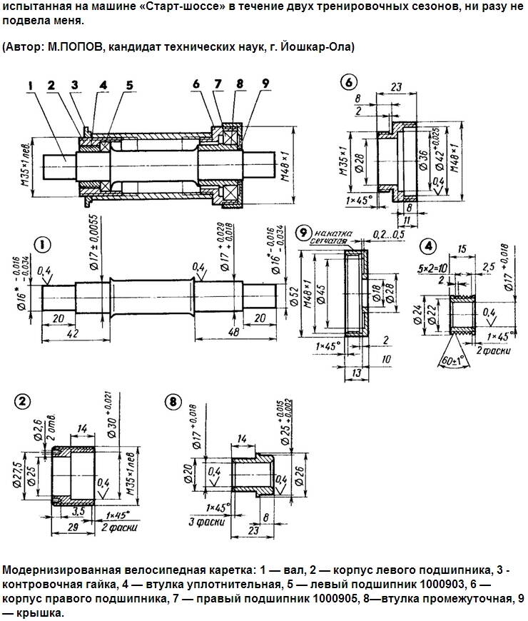

чтобы у людей, которые читают тему, возникало меньше вопросов и персонально для DesignerMM
прорисовка

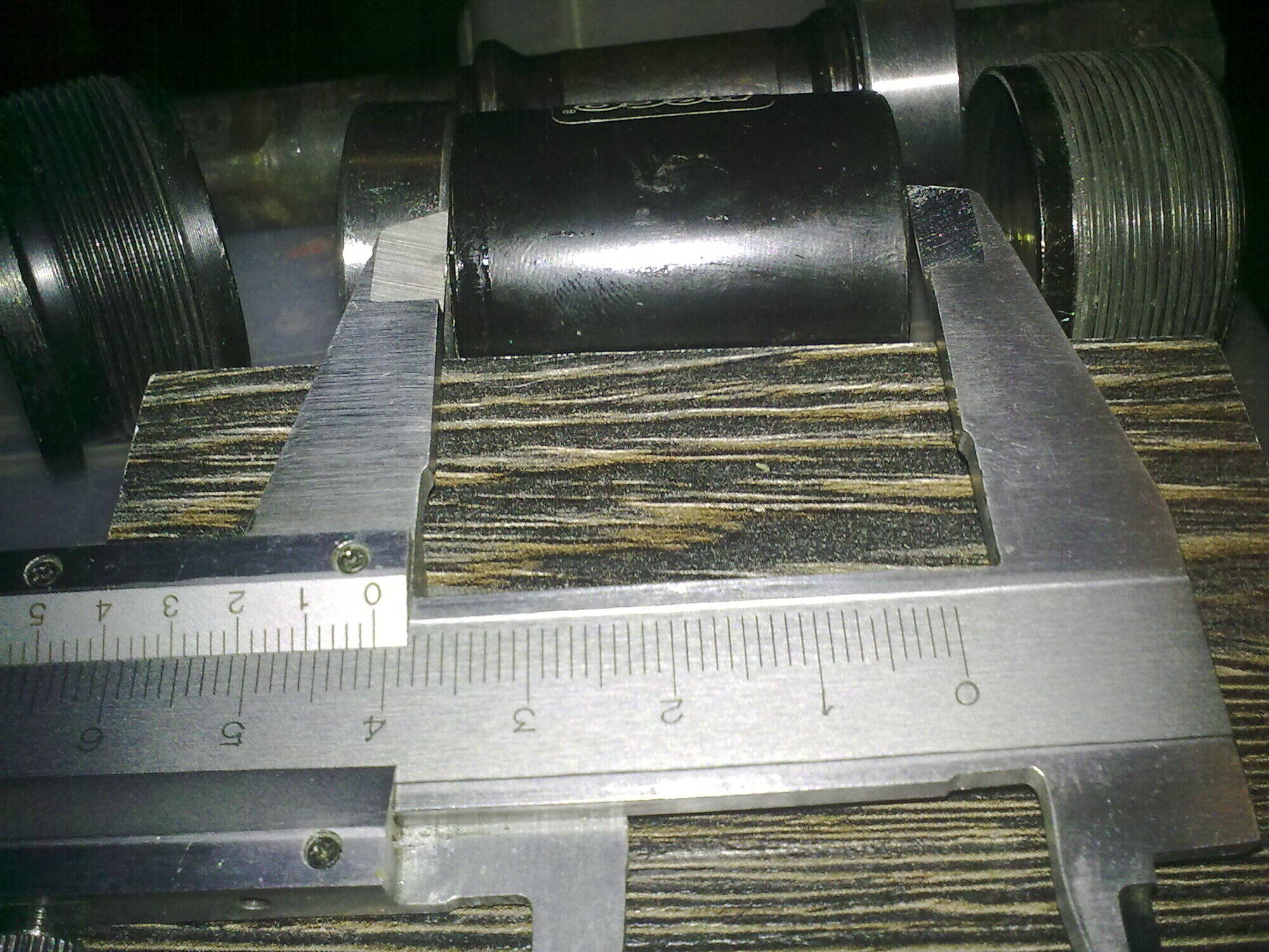

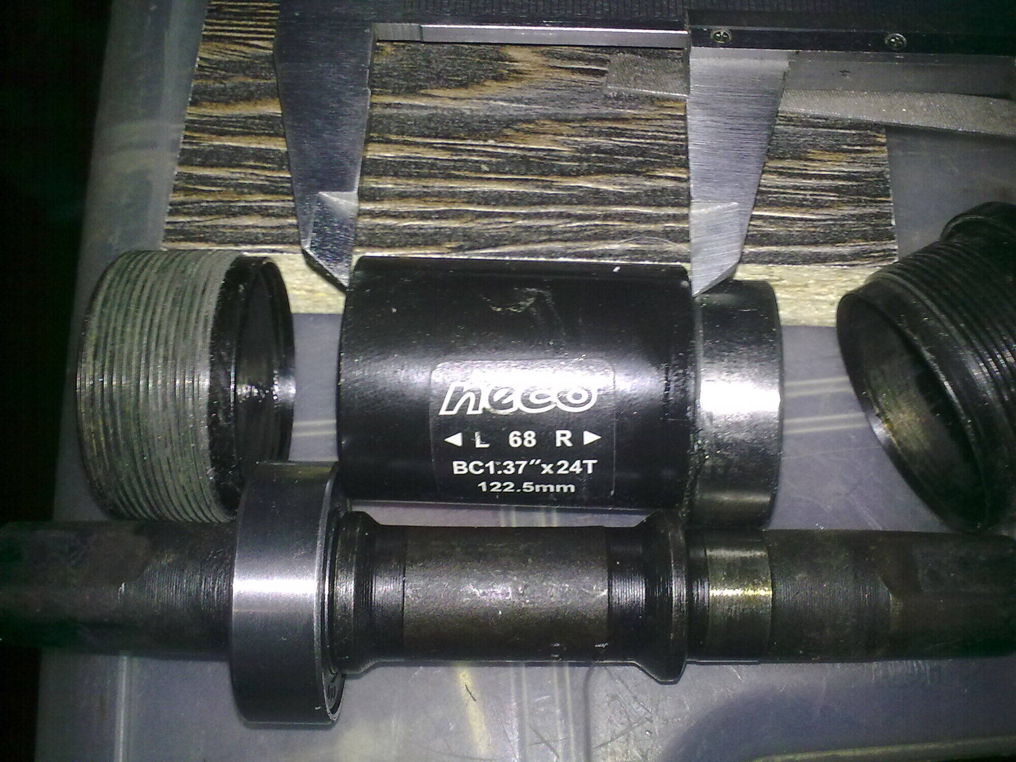

Maxim_Sed, красивые картинки,
(вот интересней
Image 2.jpg [ 358.11 КБ | Просмотров: 10376 ]
http://velomobil.masteraero.ru/)
ну если речь зашла про типа "картридж" , хотя это просто на пром подшипниках "нарисована" (еще и не стандартных), картриджная другая слегка
190220161339.jpg [ 530.17 КБ | Просмотров: 10380 ]
, да там стандарт именно 50мм? где написано? ),
вот например вариант нормы реализовался (попадался спейсер и 37мм на ноунейме)
190220161341.jpg [ 638.11 КБ | Просмотров: 10380 ]

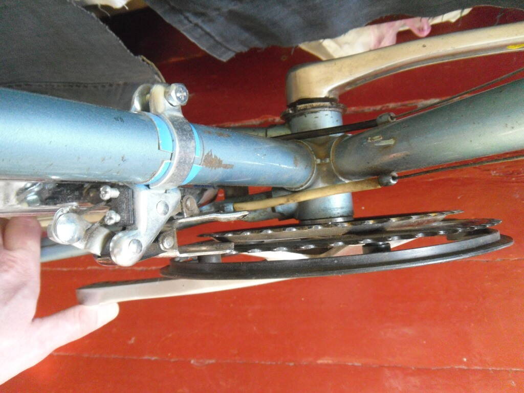

СообщениеДобавлено: 21.02.2016 17:23
Сообщения: 39
Зарегистрирован:03.11.2014

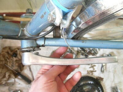

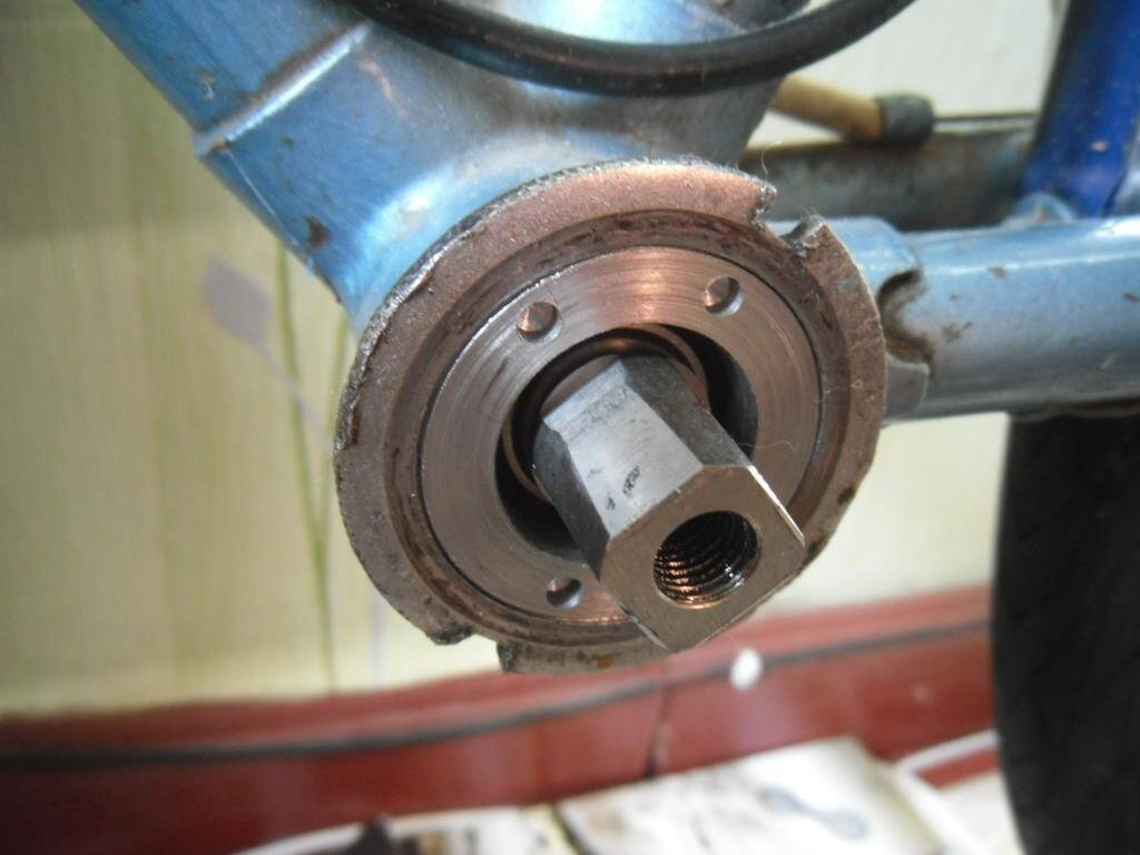

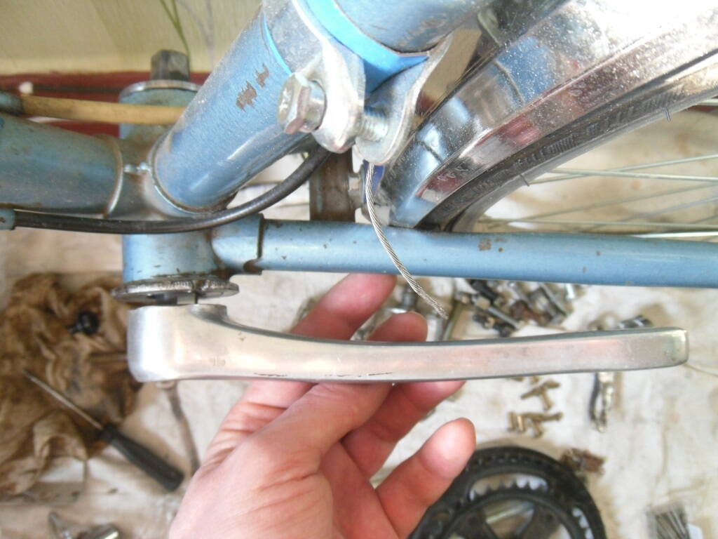

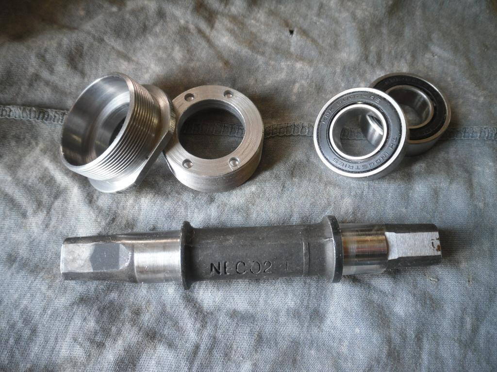

Друзья! Рад поделиться своим отчетом об установке Максима китов в каретку Туриста 85 года. С моей системой на две звезды получился чейнлайн 43 мм. Сзади самая простая втулка квандо и кассета на 6 звезд, расстояние между дропами 125 мм. Посчитал сзади- получился чейнлайн 42 мм. Считаю- нормуль.
Комментарий к файлу: Чашки еще будут цинковаться. Вал 113, разница длин хвостов 4,5 мм.Подшипники куплены на велорынке по 20 грн. Посадка и в чашках и на валу получилась плавающая.
SAM_6019.JPG [ 171.85 КБ | Просмотров: 10330 ]
Комментарий к файлу: Левую чашку подтягивал от руки, чтоб не клинили подшипники.
SAM_6022.JPG [ 75.32 КБ | Просмотров: 10330 ]
Комментарий к файлу: Расстояние между левым шатуном и пером 16 мм.
SAM_6023.JPG [ 211.35 КБ | Просмотров: 10330 ]
Комментарий к файлу: Расстояние между правым шатуном и пером 22 мм, между звездочкой и пером 8 мм.
SAM_6025.JPG [ 184.83 КБ | Просмотров: 10330 ]
В принципе, я считаю что правую сторону на 2 мм можно укоротить (Макс,я не к тому, чтобы брать этот вал и перешлифовывать у ваших мастеров), это так гипотетически. Ну и на будущее- лучше затевать эту процедуру имея конкретную систему, уже готовые чашки с подшипниками, и вал сточенный под подшипники, но не укороченный. Каждую сторону с одетыми шатунами промерить по расстоянию от шатунов к перьям рамы, и между торцами чашек и шатунов и тогда уже будет видно на сколько можно укорачивать вал. Хотя наверняка Макс уже несколько вариантов знает и так (рад был нашему сотрудничеству).
