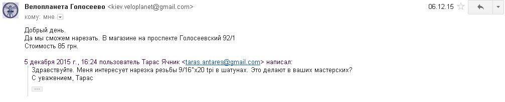

Нене, в этих двух магазинах, что я сказал, правильные и хорошо оснащённые мастера, а не настройщики передач. А то ты б ещё в ВелоОнлайн спросил за слесарку :lol: . Кстати, Велопланета на Бажана, где нарезают? Там мастер хороший, он раньше на Жилянской работал.
Про педали не интересовался. Узнаешь - обнародуй.

Буду звонить узнавать. Конечно сообщу, если узнаю что интересное. :wink:

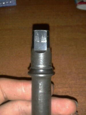

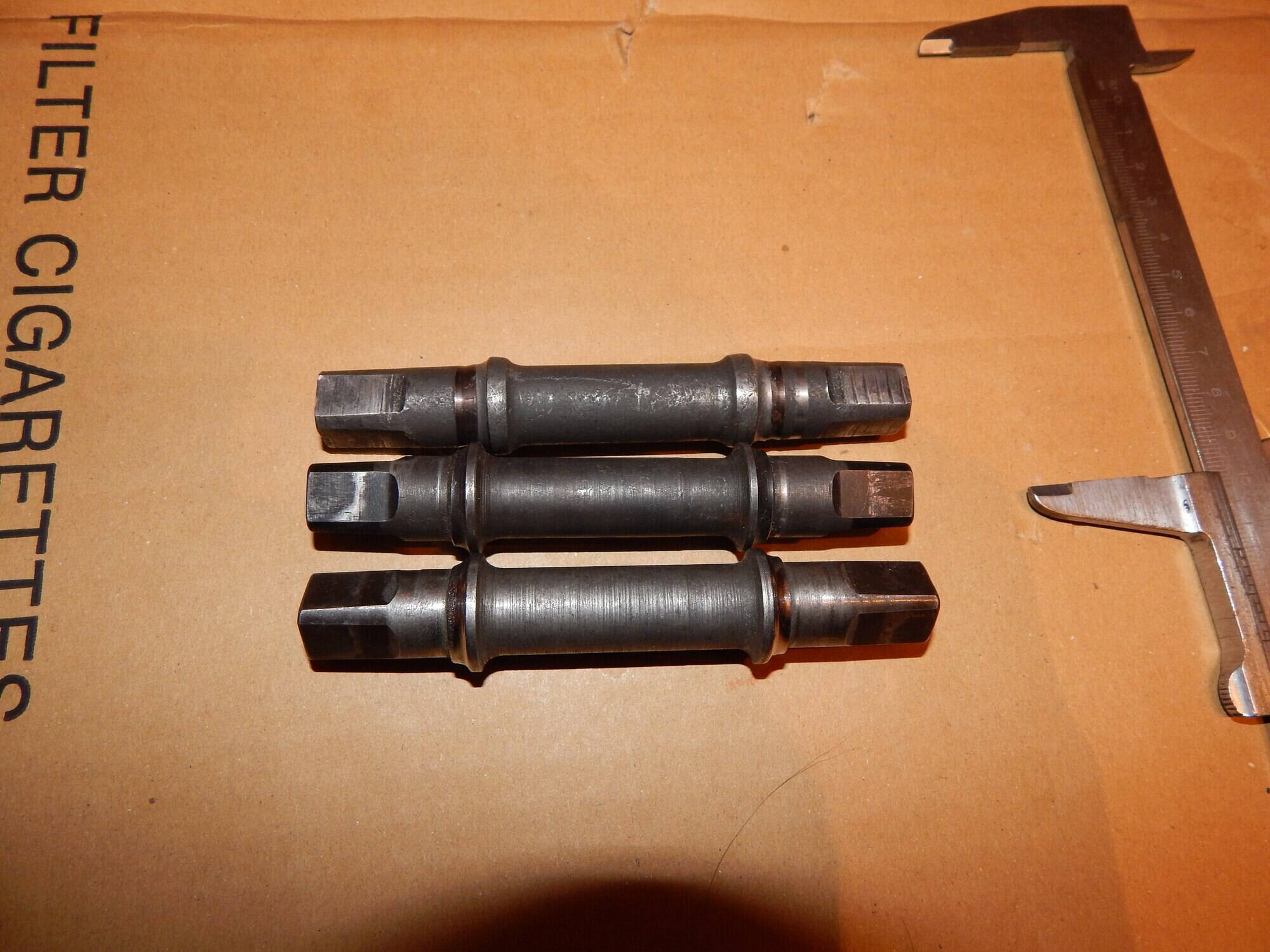

kisa, мои шатуны на JIS карету станут?
Нашел такой вал. 116 мм. Просят 170 грн.
FraMy0C_BZ0.jpg [ 720.04 КБ | Просмотров: 1448 ]
Dda8SO-0dAs.jpg [ 58.89 КБ | Просмотров: 1448 ]
xiWjEmle5Gs.jpg [ 55.49 КБ | Просмотров: 1448 ]

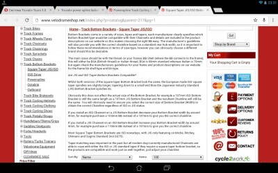

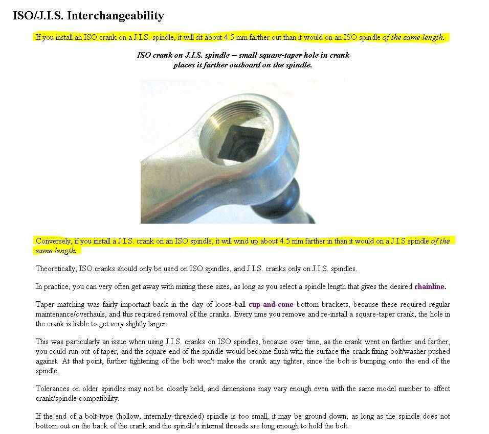

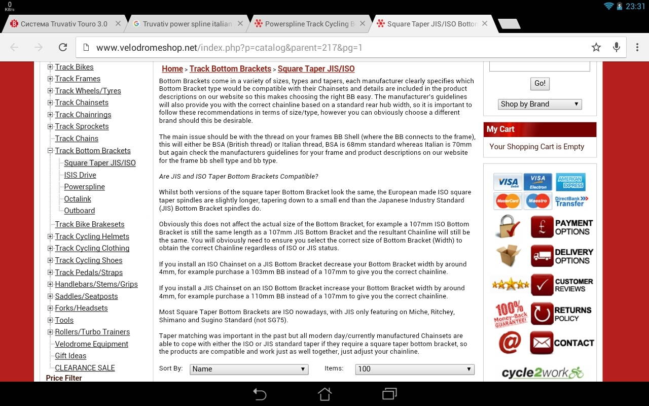

Задумался над таким вопросом. Шелдон пишет, что если насадить шатун станд. ISO на вал JIS, то он сядет приблизительно на 4,5 мм дальше. Потому надо выбирать каретку с валом короче, это понятно. Но насколько короче? Если у меня был ISO вал 118 мм, то JIS каретку надо брать приблизительно 113 (118-4,5=113,5) или 110,5 мм (118-4,5*2=109)? Наверное все таки второе, что-то натупил с математикой. :ROFL:
 Заголовок сообщения: Re: ХВЗ "Спорт" 91 г.в.
СообщениеДобавлено: 23.01.2016 15:17
Сообщения: 869
Зарегистрирован:28.05.2013
taras_antares исчерпывающий ответ дан тут.
Screenshot_2015-10-07-23-31-45.jpg [ 579.65 КБ | Просмотров: 1390 ]

Юрий Краев, не встречал ранее. Спасибо, изучаю.
И кому верить? Или я что то неправильно перевел?
Снимок3.JPG [ 140.21 КБ | Просмотров: 1382 ]

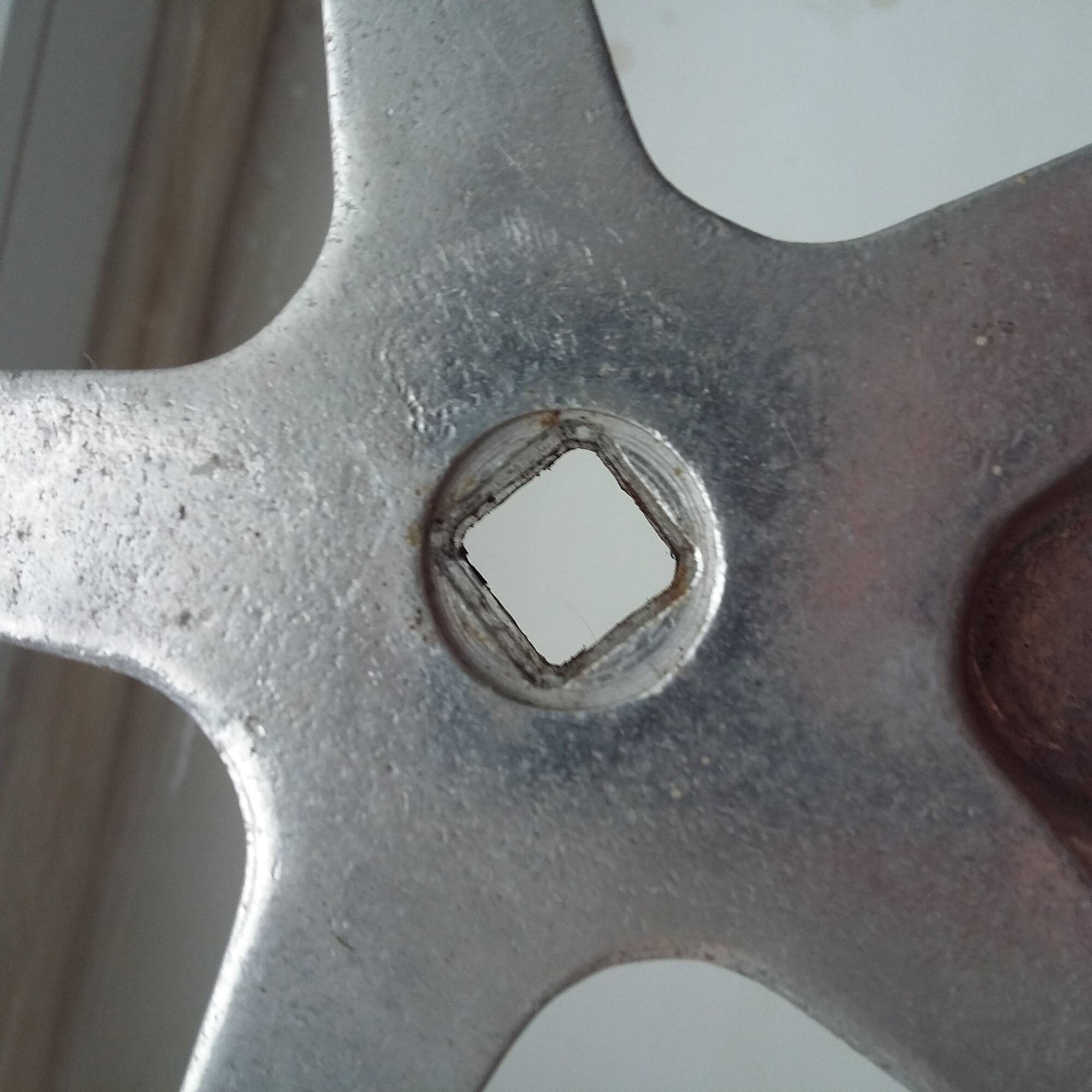

В итоге окажется, что твои шатуны уже раздолбаны валом джис, и опять нужно будет менять вал на длинный.
СообщениеДобавлено: 23.01.2016 16:16
Сообщения: 1099
Возраст: 31
Зарегистрирован:20.03.2015

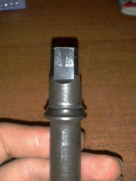

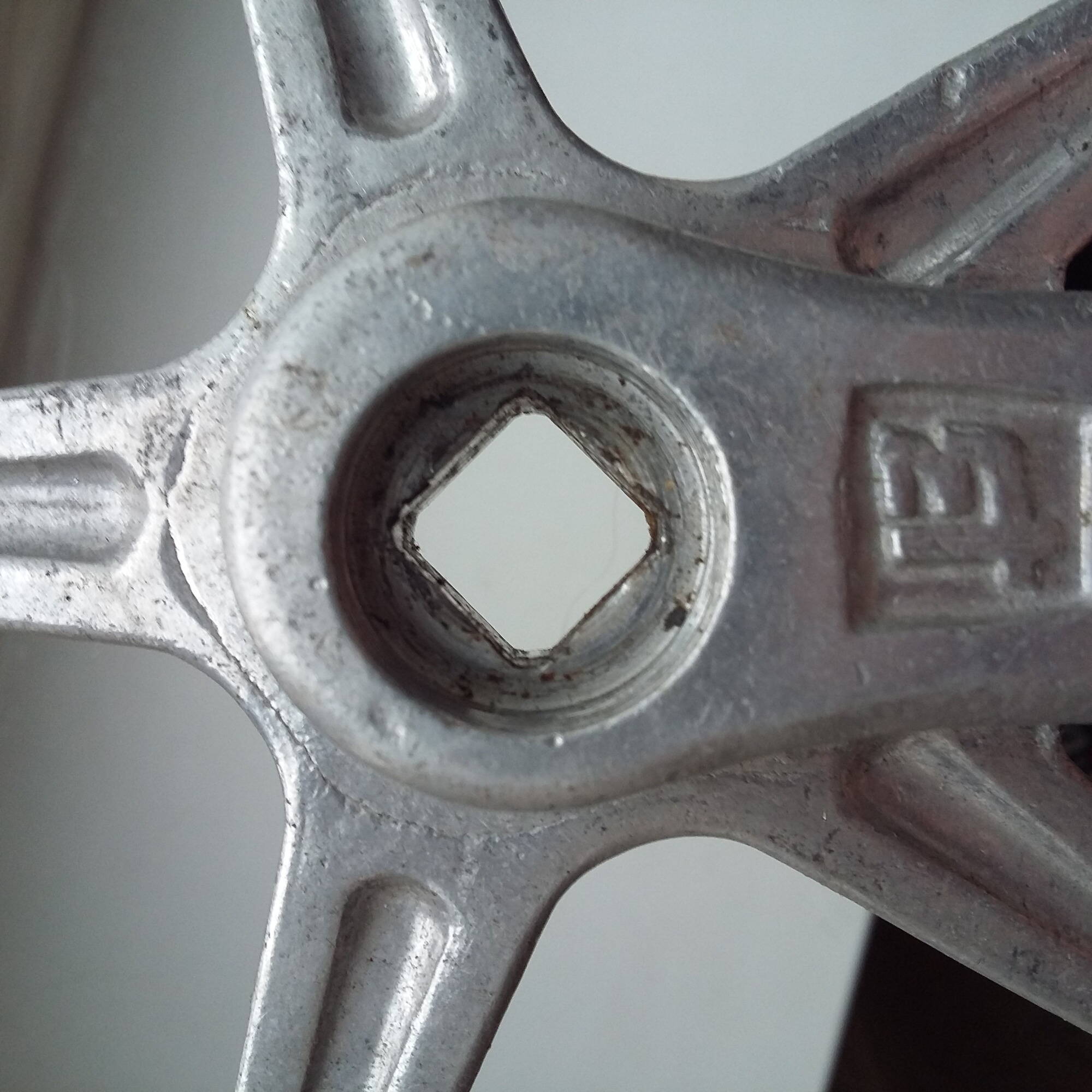

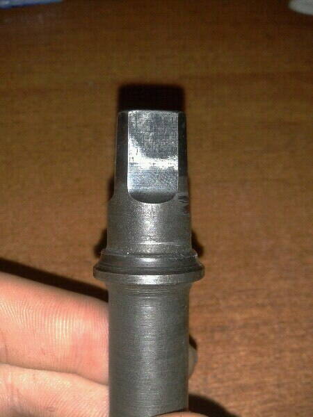

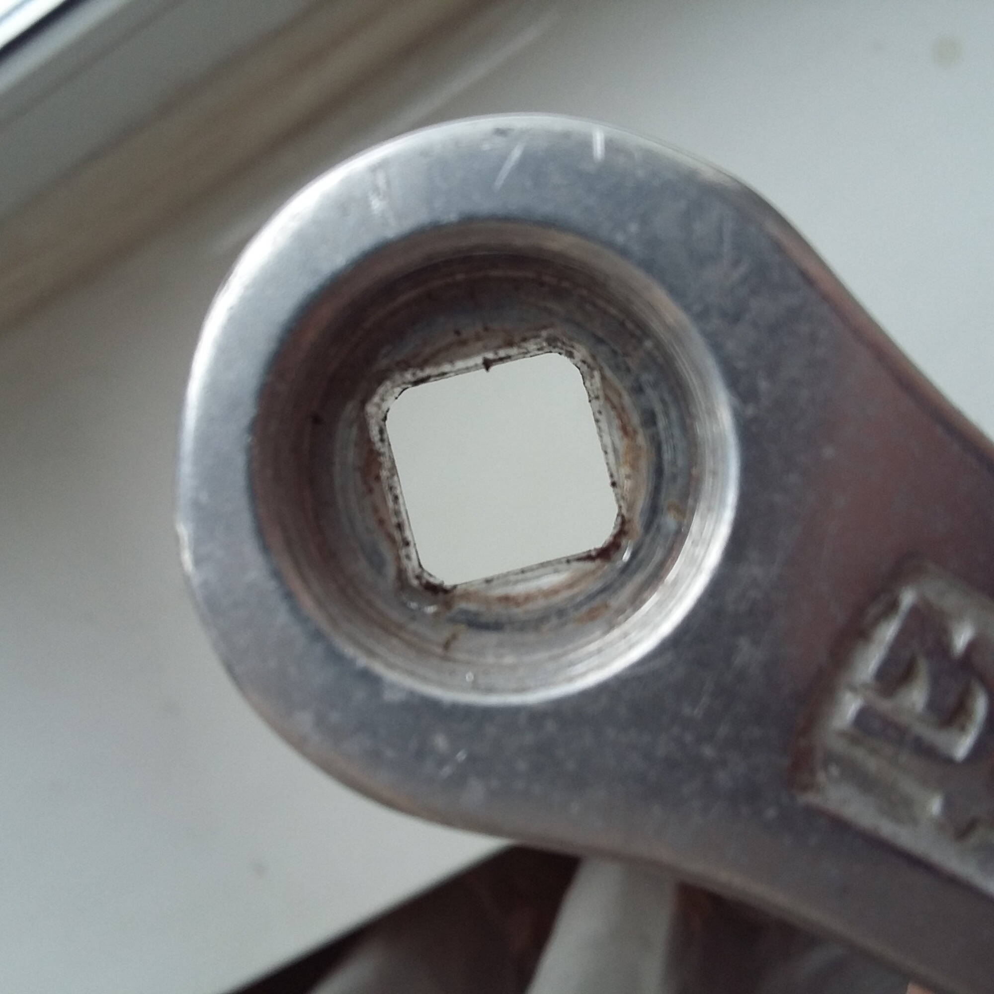

Kirill Yevtushenko, вал был ISO. По крайней мере тогда, когда ко мне все это дело попало. Сейчас прикреплю фото квадратов.
20160123_151830.jpg [ 890.75 КБ | Просмотров: 1372 ]
20160123_151841.jpg [ 828.31 КБ | Просмотров: 1372 ]
20160123_151814.jpg [ 701.7 КБ | Просмотров: 1372 ]

taras_antares
пока ты сам своими руками не примеряешь свои шатуны на конкретный вал, ответ ТЫ НЕ ПОЛУЧИШЬ
ты уже несколько страниц задаешь один и тот же вопрос разными способами
тебе уже 100 раз сказали: бери в руки и меряй
