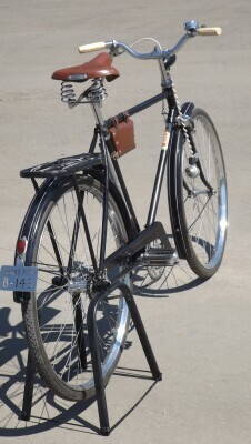

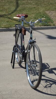

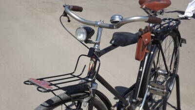

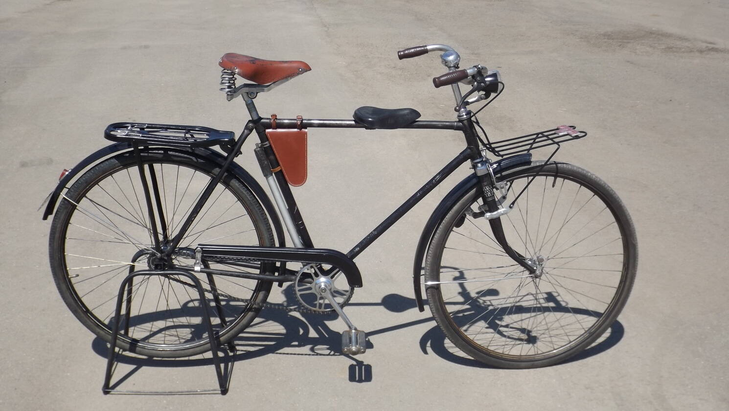

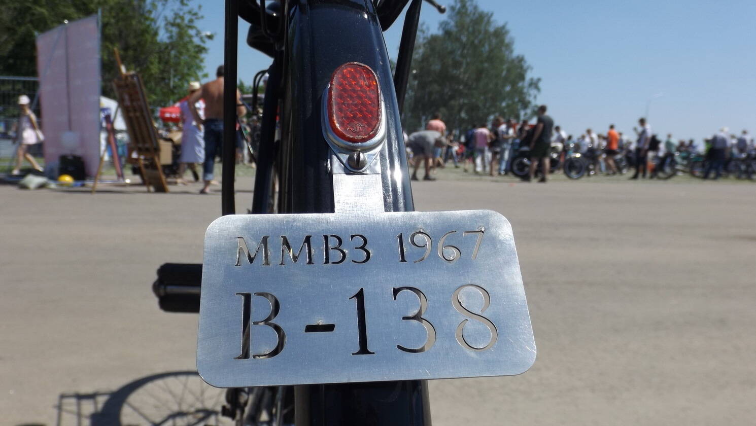

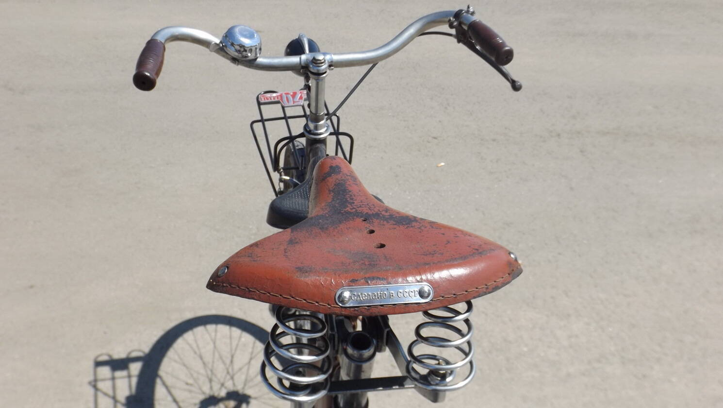

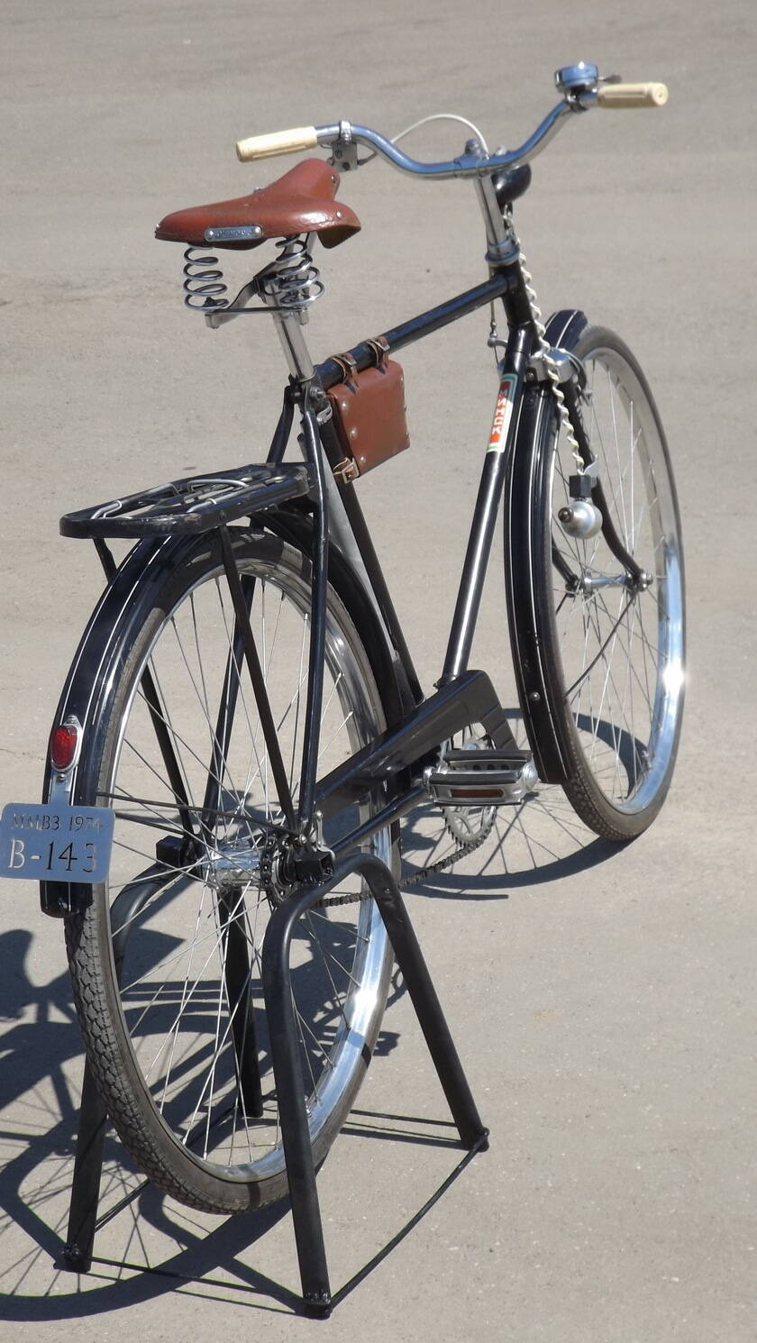

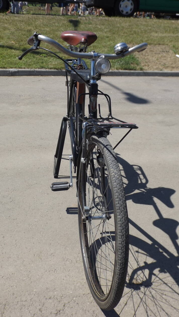

всем привет.продолжу тему велосипедов с выставки. В-138 1967 года, начало серийного выпуска. мне он достался в достаточно хорошей родной краске с рисунком оленя или газели на подседельной трубе.
РОдной передний багажник был много где поломан и грубой сваркой сварен. Пришлось пока харьковский для виду поставить. Ищу для него настоящий минский с прижимом. НУ а шильдик 50 лет советской власти это для красоты.НЕ ругайте.
Добавлены : передний другой багажник,треугольный подсумок вместо трапеции,фара, насос,ручной тормоз, детская седушка, щиток на цепь.Все остальное родное как взял раму.

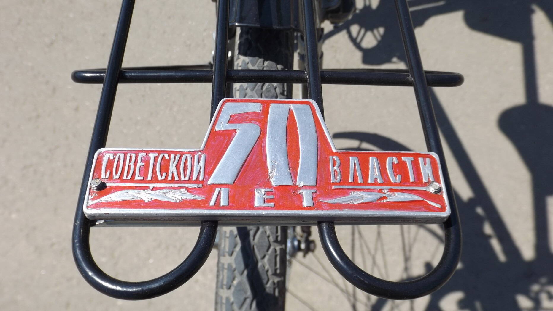

Комментарий к файлу: Красивая шильда по случаю, может от холодильника, может от станка радиолы какой. Чисто для выставки.

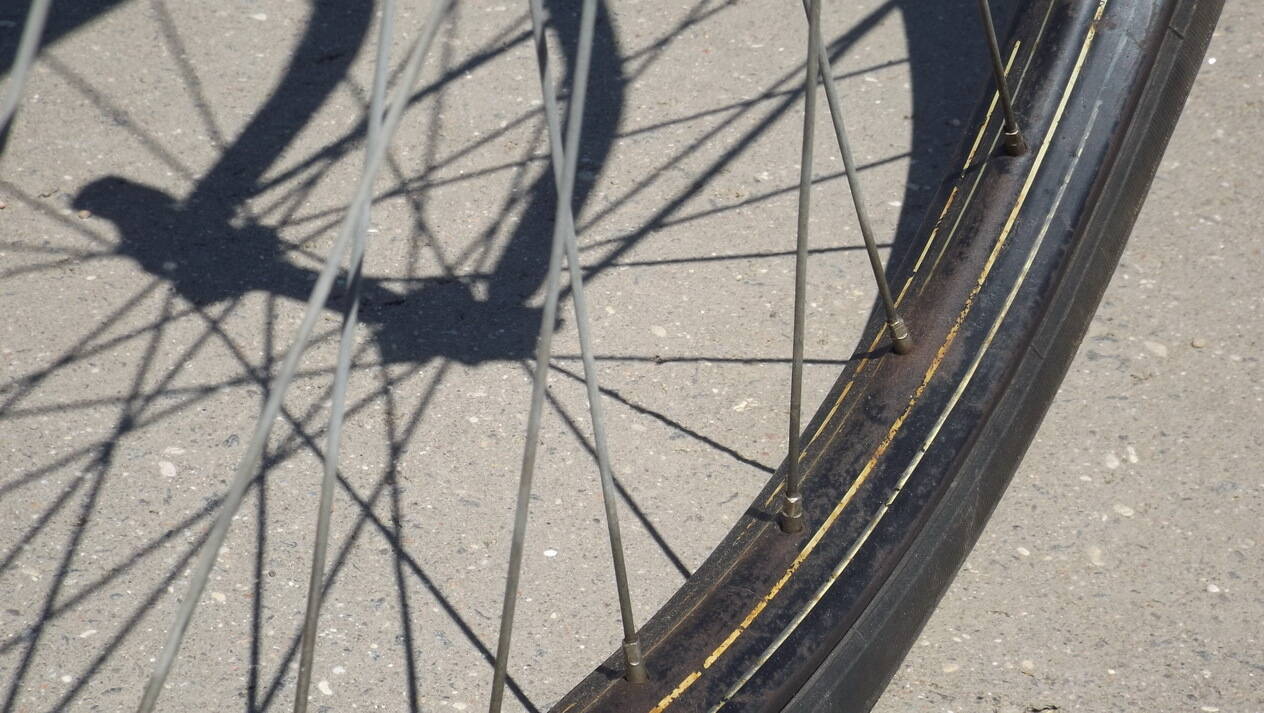

Комментарий к файлу: РОдные полоски на переднем ободе. ЗАднее колесо около года искал с такими же полосками.

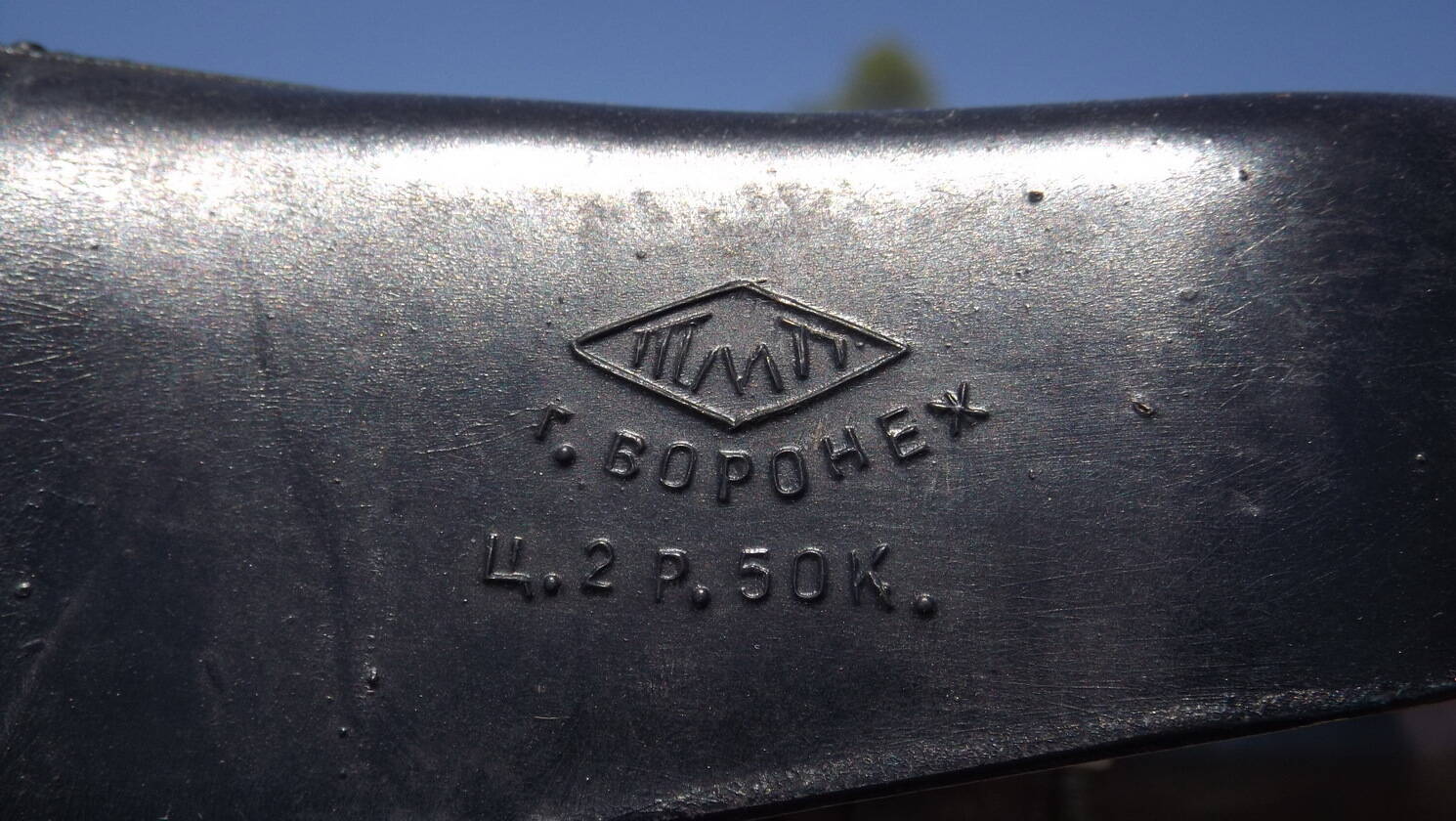

Комментарий к файлу: детское кресло тоже пришлось по случаю. НАдпись Воронеж, цена 2пятьдесят.

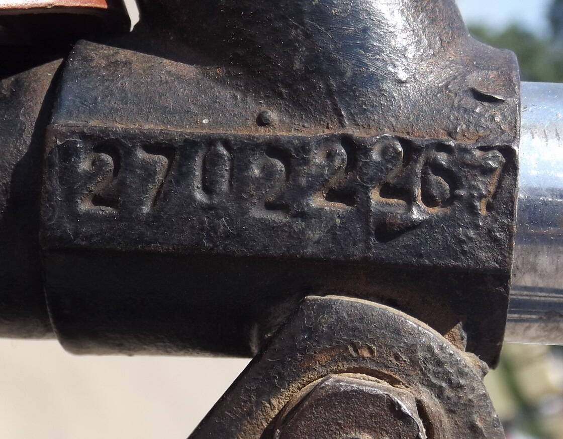

В 138 1номер.jpg [ 336.25 КБ | Просмотров: 25728 ]

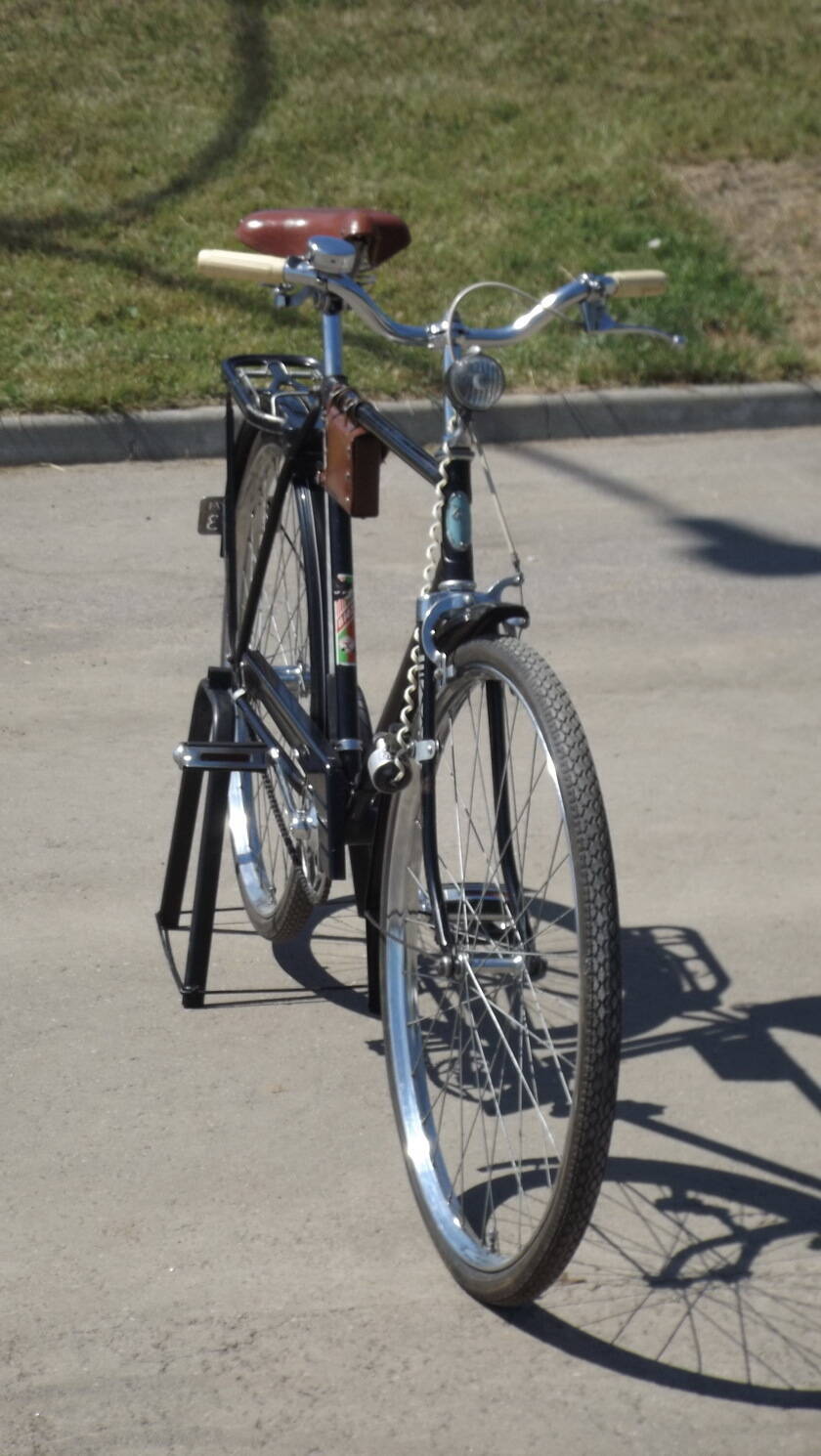

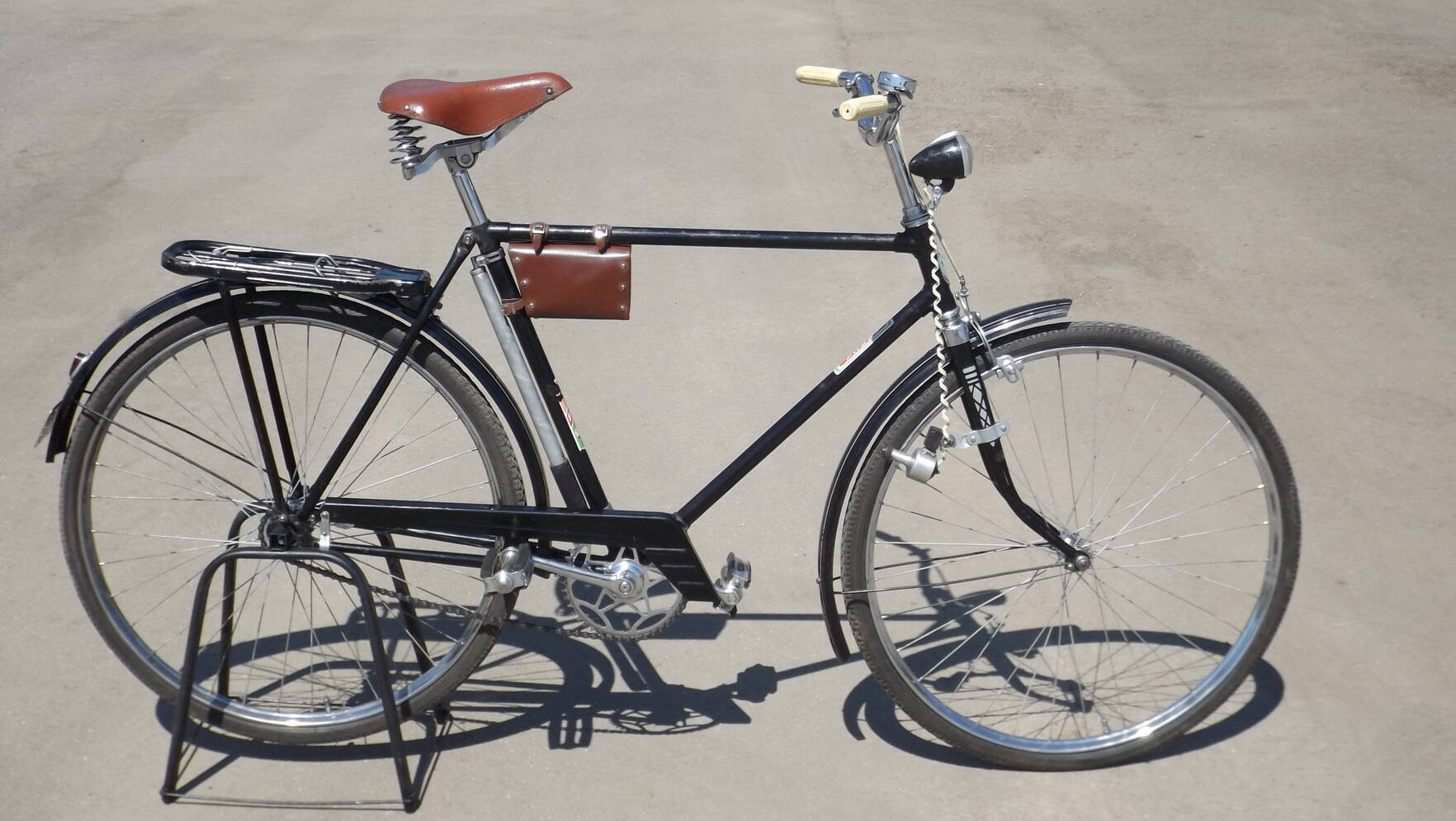

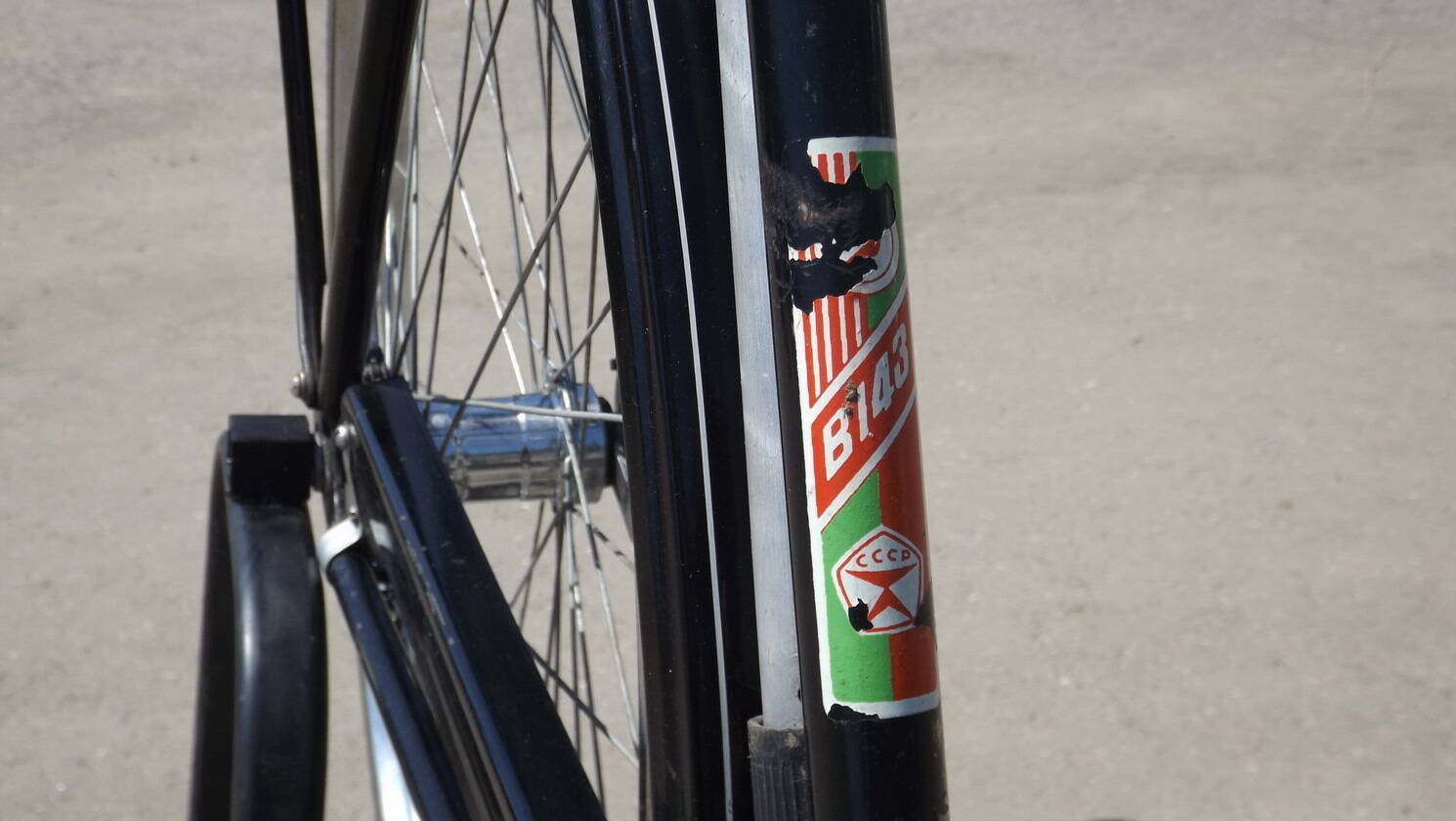

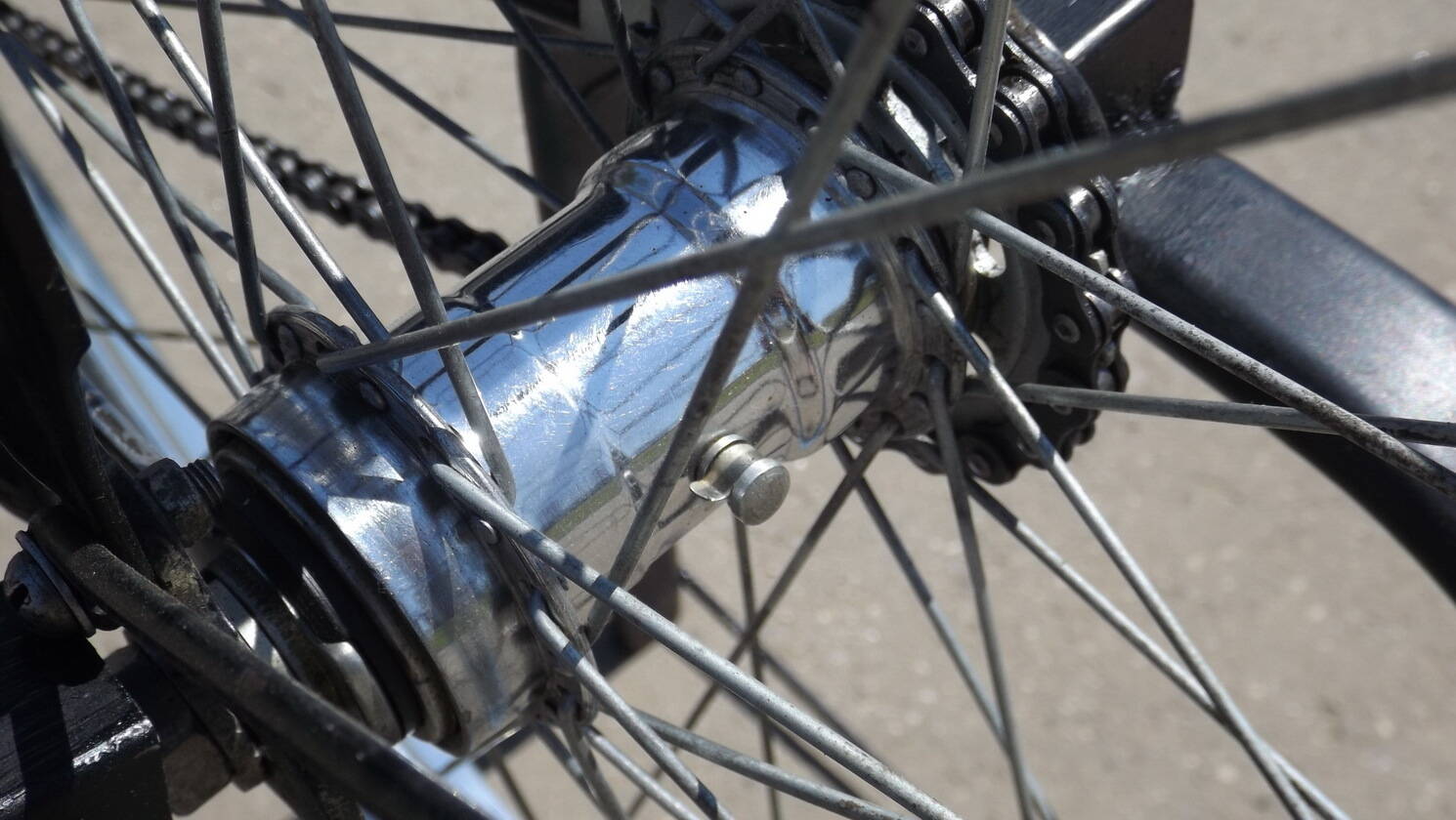

И пока добавлю В 143. Как пишут 100% оригинал. Только пришлось все разобрать до винтика для чистки и мойки. Но вел почти не ездил, пропылился соток лет на даче у знакомого. Я добавил только фару и спиральный проводок со звонком для красоты.Гляньте!

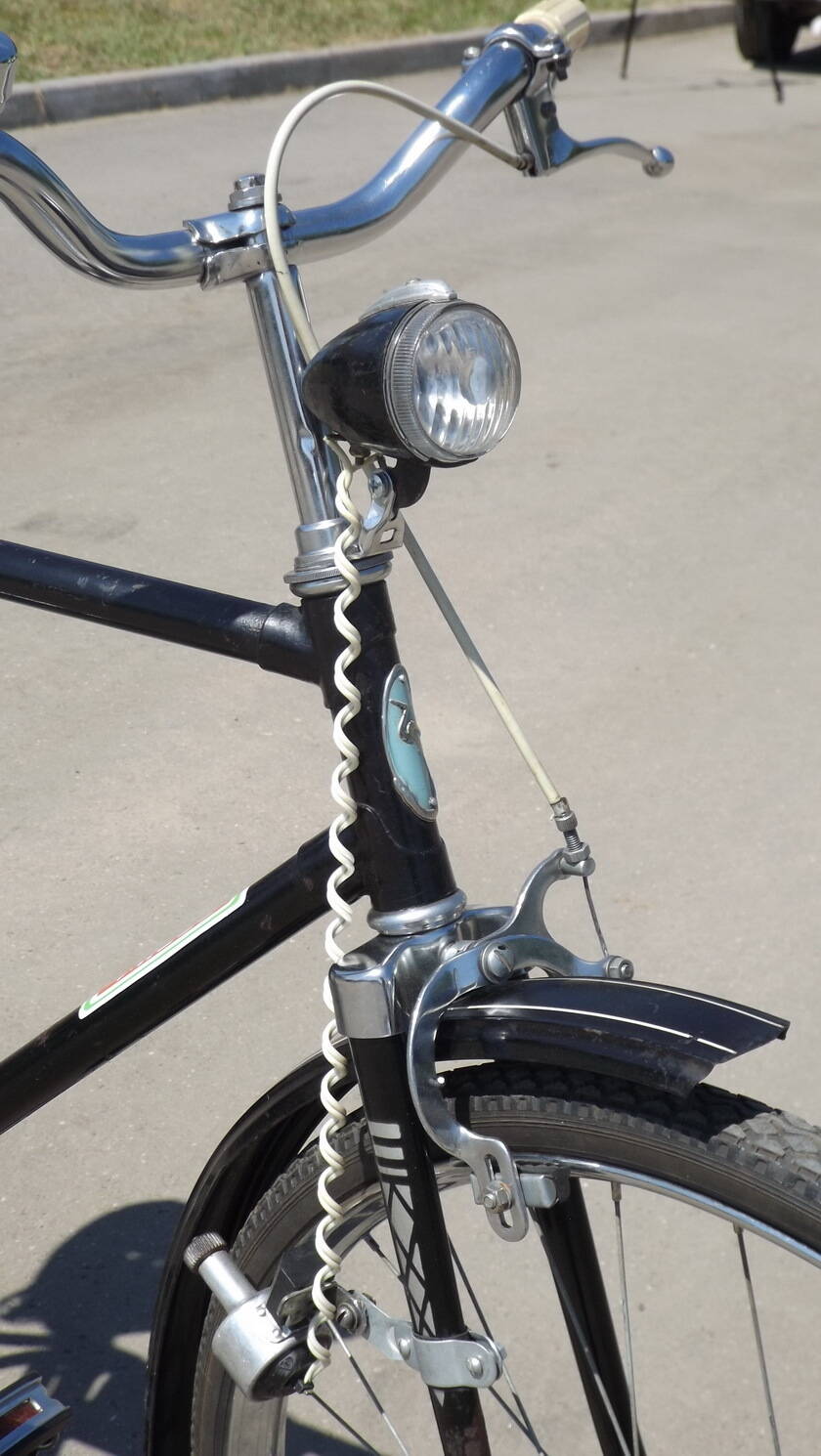

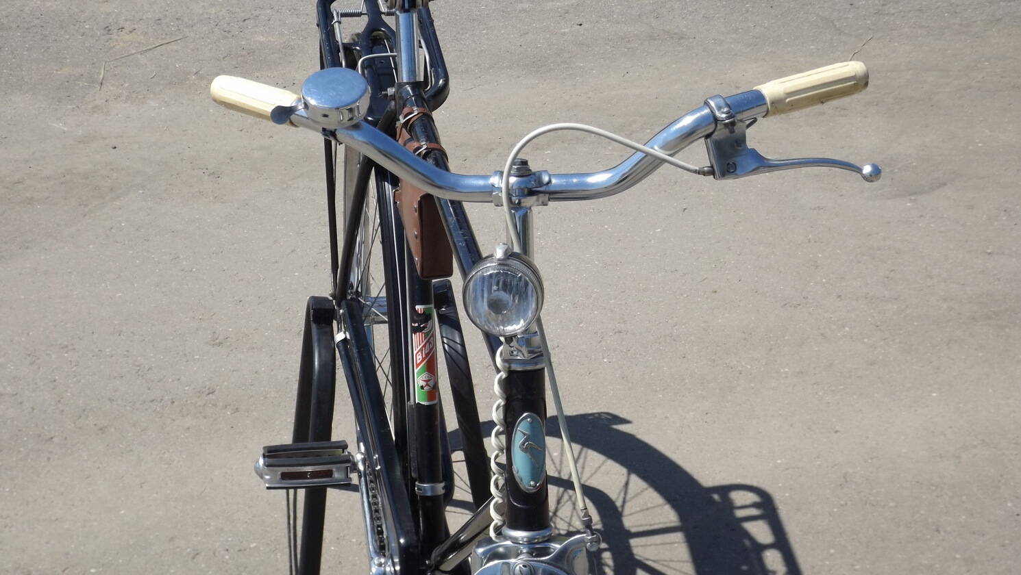

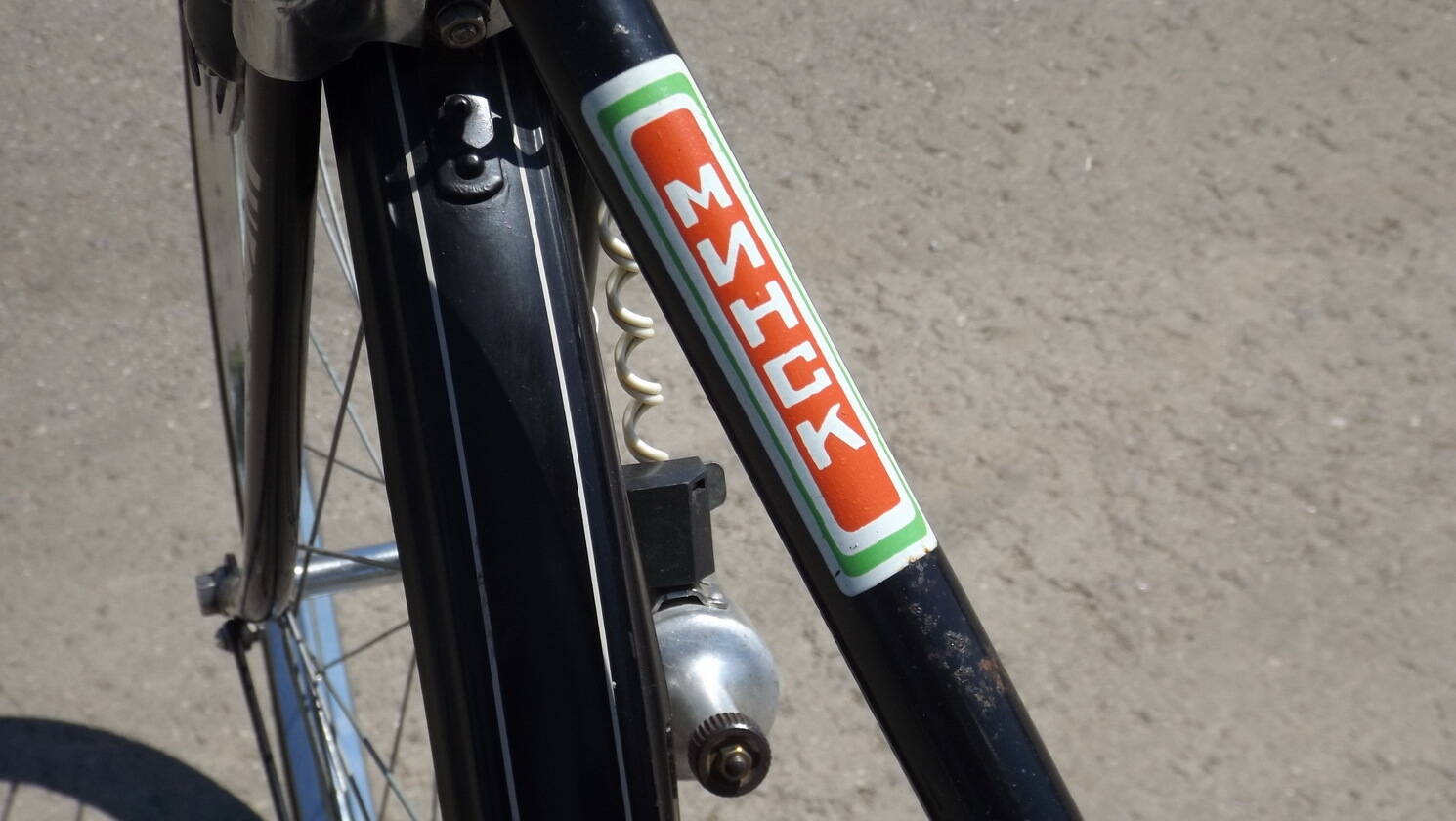

проводок создаёт визуальное некомфортное напряжение. Он как буд-то не на своём месте.
Это логотип завода? Ведь шильдиков таких не было на на вело ни на мото? Или я ошибаюсь?
Да - это первый логотип объединенного в 1956 году Минского мотоциклетного и велосипедного завода. :yes:
Вы не ошибаетесь, таких шильдиков не было ни на вело, и вроде, ни на мото. Сначала на велосипеды еще ставили старые шильдики (МВЗ), пока они не закончились (на ХВЗ в этот период была похожая история), а затем завод был переименован в Минский мотоциклетно-велосипедный завод и появился хорошо известный логотип завода (и шильдик), который просуществовал до конца 1960-х.
В-138 1967 года, начало серийного выпуска. мне он достался в достаточно хорошей родной краске с рисунком оленя или газели на подседельной трубе...
НЕ ругайте.

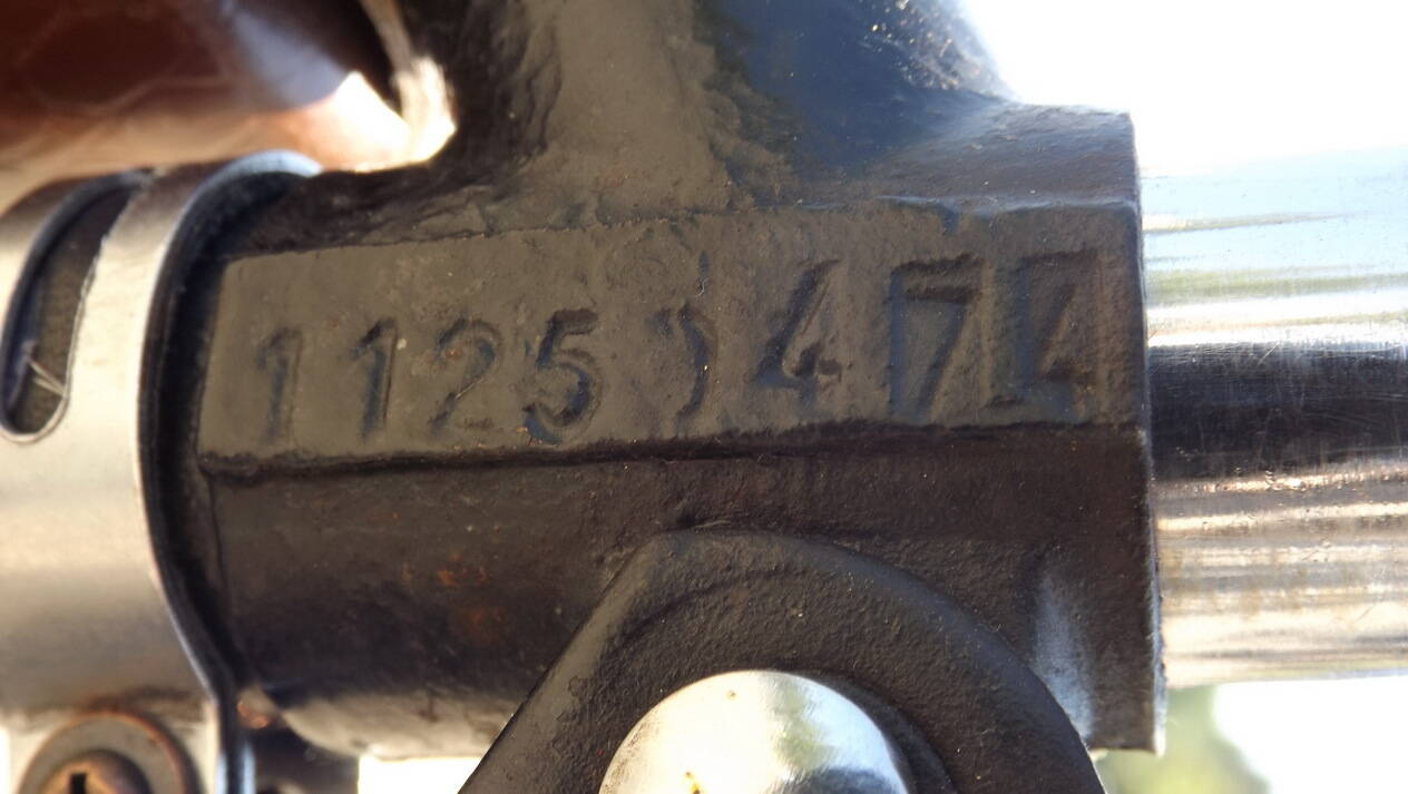

А Вас как бы не смущает, что это скорее всего В-114 1961 года?!?! :oops:
Я так думаю из-за того, что рисунок оленя или газели на подседельной трубе характерная особенность декора В-114 второй половины выпуска (у В-138 декор все же другой) и по многим надежным архивным данным модель В-138 пошла с 1968 года.
Ну и на ММВЗ почему-то в этот период с выштамповкой цифр на раме, была проблема... :facepalm: Примеров хватает. Причем часто проблема в последней цифре. Хотя я уже видел В-114 в аналогичной Вашему декоре и если слепо верить тому что написано на раме - 1952 года (реально - 1962 год).
Вот подседельный узел В-114 с номером рамы и годом выпуска. 1952 год просматривается отлично, других вариантов нету - ведь так?!
Но насколько известно, по 1956 года включительно, номер рамы выбивался на левом заднем дропе. Потом это начали выбивать на подседельном узле, только вот шрифт то другой изначально был (как минимум до 1958 года включительно).
Думаю, что у Вас не "7", "1" под наклоном. Если всё же считаете, что у Вас В-138 - сравните его раму с В-143. Если они одинаковые(!), тогда это действительно В-138, но я в этом очень сомневаюсь. :sad:
А вообще, интересный экземпляр из-за этого вышел. :yes:
Ну и по мелочевке, если посмотреть с точки зрения В-138 1967 1968 года: у Вас не только передний багажник ХВЗ, у Вас еще и защита цепи от ХВЗ В-130 "Украина". :wink: Или я не прав?! Также тормозная ручка вызывает вопросы - вроде она чуть-более позже пошла, как и сам тормоз на переднем колесе. Детское седло никогда на раму штатно не ставилось (а вообще от некоторых еще и дырки в раме остаються - поэтому я не фанат его).
В-143 - отлично!!! И деколи есть родные и защита цепи!!! :Bravo:
Правда, тормозная ручка немножко вызывает сомнение, но если она стаяла там изнально - то буду знать... :oops:

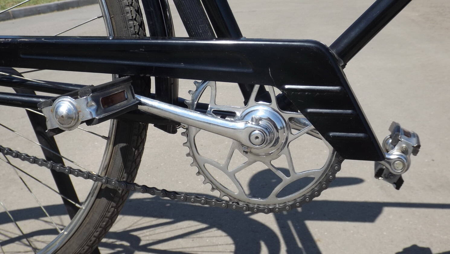

К В-143 вопросов нет, защита оригинальная, редкая - всё супер! :good:
Мануал на В-138 1969 года я видел, но изображения защиты цепи отдельно чего-то там не припомню (а точнее его там просто нету). Есть только упоминание, про "Щиток цепи с хомутиками и крепежом в сборе - В13829".
На счет защиты цепи говорю так уверенно, из-за того, что знаю оборудование некоторых дорожников ХВЗ второй половины 1960-х годов (да и оригинальную защиту цепи В-138 тоже видел). Та, которая стоит с ХВЗ В-130/130К "Украина".
ХВЗ В-130 "Украина":
Она отличается от защиты цепи В-138 выштамповкой и креплениями её к раме велосипеда.
Единственное изображение защиты цепи в этом мануале...
И, кстати, в этом компоненте там есть небольшое несоответствие с реальностью!!! :facepalm:
А еще добавлю, что внешний вид и формы обвесов я комплектовал в соответствии с рисунками в мануалах.
Поээтому, как Вы увидели это отличие судя только по мануалу, я не даже представляю... :cry:
Может Вы выложите фото своей защиты цепи по ближе... и я заберу свои слова назад?!
