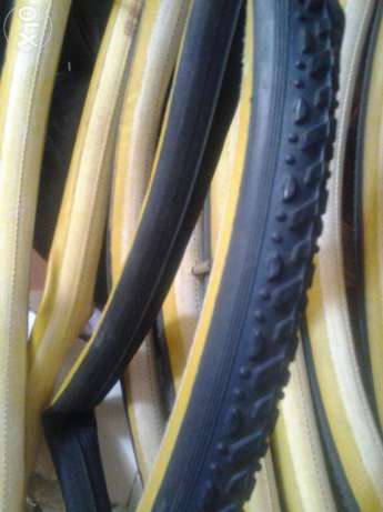

При СССР велокроссовый стартон отличался от обычного ТОЛЬКО слегка зубастыми трубками (на шоссе - гладкие). Вроде вспоминается даже, что на некоторых только задняя такая стояла. Мооожет быть, со звёздами что-то мутили-подбирали. И ничё, очень азартные гонки были.
93645054_2_644x461_hvz-start-shosse-trubki-novye-fotografii_rev001.jpg [ 18.45 КБ | Просмотров: 1892 ]
Так что если попадётся с такими зубами шина максимум 32 мм - надо ставить. Это ж не МТБ, там 2 дюйма нафиг не надо.
