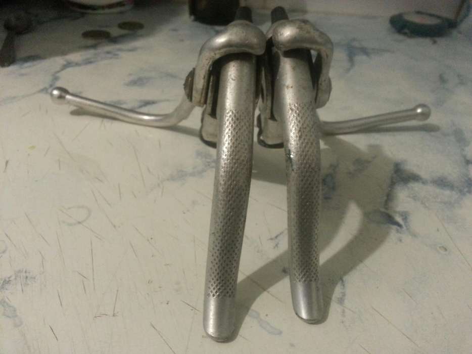

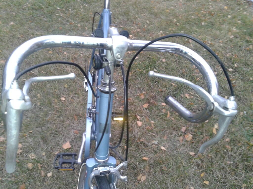

Есть фото как подобные ручки на баране выглядят?
И, может, отзывы об удобстве использования.
8813.jpg [ 39.39 КБ | Просмотров: 2327 ]
Два велосипеда в детский дом
Велосипеды-скелеты Zet и Zetta
ALCO STAR. Бродяга с фляжкой
 Заголовок сообщения: Re: ALCO STAR. Бродяга с фляжкой
СообщениеДобавлено: 21.01.2016 13:39
Я не нашёл их удобными. У меня одна валяется - была куплена для туристического туриста (я ж сзади торпеды применяю маньячно, ручной тормоз нужен один). Тулил её к барану так и эдак - не нравится. Претензии: мне никогда не нужно тормозить рукой из нижних хватов. Если что - торпеда, но таких случаев не припомню. Нижний хват руля вообще должен иметь место (очень нужен, когда нужен), но используется крайне редко.
Кочерга под верхний хват не является здесь основной ручкой, что уже нехорошо - слишком длинный путь через неё проходит усилите от пальцев к тормозу.
Строго говоря, эта кочерга должна быть строго индивидуальной в зависимости от руля и конкретного велосипедиста. Иначе неудобно (со всеми вытекающими) тормозить или из верхних хватов, или из нижних.
Потулил я свою ручку так и эдак, и отложил - кому бы подарить. Моя схема с ручкой на перекладине барана, похоже, идеальна.
download/file.php?id=181457&mode=view/BC-2.jpg
download/file.php?id=437741&mode=view/DSCI0864.JPG
download/file.php?id=409966&mode=view/_%D0%91%D0%B5%D0%BB%D1%8C%D0%B3%D0%B8%D0%B5%D1%86-06.jpg
Проверена уже не на одном велосипеде и не одним мной. НИ РАЗУ не возникла досада от невозможности торможения из нижних хватов. Зато из обычного для поездок верхнего хвата торможение происходит буквально силой мысли - в отличие от всех остальных вариантов ручных тормозов на баране, где нужно долю секунды думать и целиться пальцами по ручке. Причём точно так же тормозят люди, впервые севшие на велосипед с таким расположением ручек.

Приблизно так. Мені дуже сподобалось ганяти по місту з додатковими ручками, єдина проблема, що від них слабше зусилля передається...
20151108_155419.jpg [ 478.19 КБ | Просмотров: 2318 ]
Последний раз редактировалось Olexiy Kovalenko 21.01.2016 13:45, всего редактировалось 1 раз.
СообщениеДобавлено: 21.01.2016 13:45
Сообщения: 522
Зарегистрирован:19.04.2015
Olexiy Kovalenko писал(а):
ПРиблизно так
То ваш? Наскільки зручно ними користуватись?

відредактував попереднє повідомлення. Катався на цьому веліку ціле літо, вже продав... Якщо не переплачувати за ці ручки купу грошей, то можна брати, зайвими не будуть...
Вот, оказывается, в чём дело, а у меня всё наоборот.
СообщениеДобавлено: 21.01.2016 14:19
В киевском траффике приходится есздить в верхнем хвате обычно, при этом, понятно, постоянно нужно быть готовым к торможенитю. На классическом шоссере это нервирует. Хват "за слоны" скорее предназначен (не в спорте, а в городе) для лучшей готовности к торможению, чем для какого-то удобства. Верхний хват более комфортен и обеспечивает лучший контроль как за велосипедом, так и за обстановкой. Остальные хваты в городских условиях несколько притянуты за уши. Нижний используется против ветра (типа на набережной или длинном проспекте - в таких местах обычно движение быстрое, но спокойное) и иногда в гору. Вот при основном верхнем хвате моя ручка всегда под рукой.

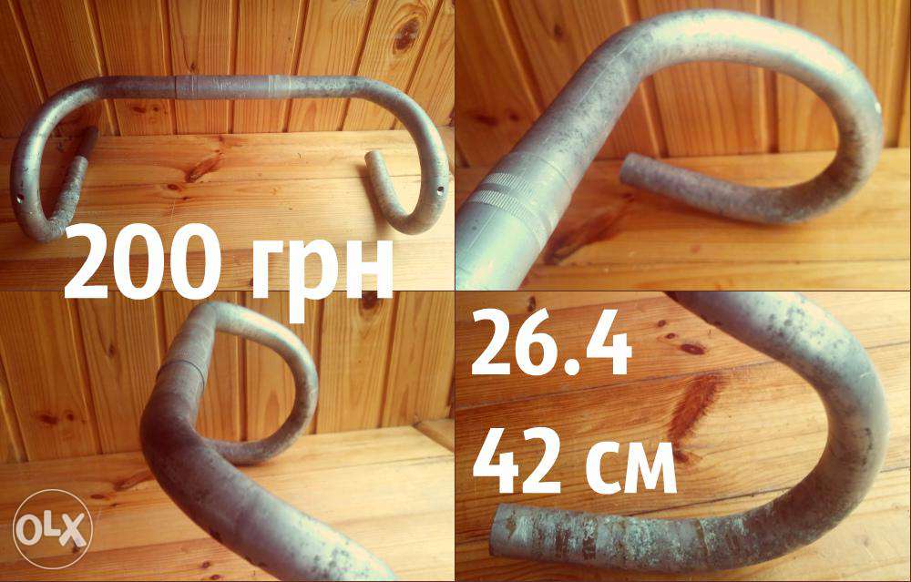

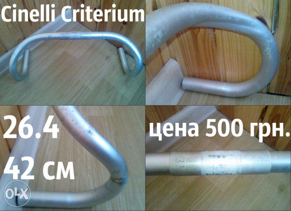

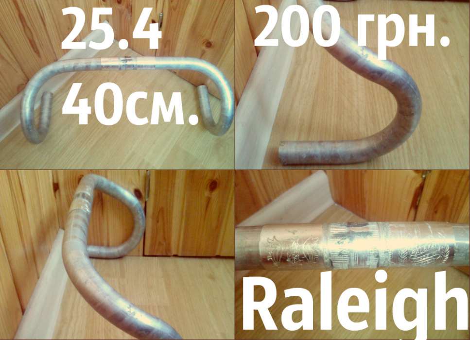

Барана не было у меня никогда. Более того, ни разу не катался с таким рулём.
Помогайте выбирать! :D
8841.jpg [ 84.1 КБ | Просмотров: 2241 ]
8842.jpg [ 76.78 КБ | Просмотров: 2241 ]
8843.jpg [ 61.61 КБ | Просмотров: 2241 ]
8844.jpg [ 70.54 КБ | Просмотров: 2241 ]
8845.jpg [ 76.8 КБ | Просмотров: 2241 ]
СообщениеДобавлено: 22.01.2016 10:59
Сообщения: 11239
компетизьоне, реалей и гран при. бери ралей - дешево и нормально. брат не сильно широкоплеч?
СообщениеДобавлено: 22.01.2016 11:08
Сообщения: 522

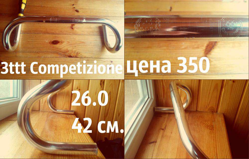

Как они с выносами стыкуются, 26 мм, нормально встанет в вынос 25,4?
И хотелось бы чтобы при взгляде в профиль линия выноса продолжалась линией барана, в прямую (если понятно объяснился :smile: ). Как этого добиться?
СообщениеДобавлено: 22.01.2016 11:11
Це вже кутом виноса підбирається. У барана головне правило нижні ручки паралельні землі. Але всерівно є хлопи, які кажуть що їм зручніше по іншому.

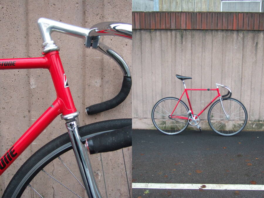

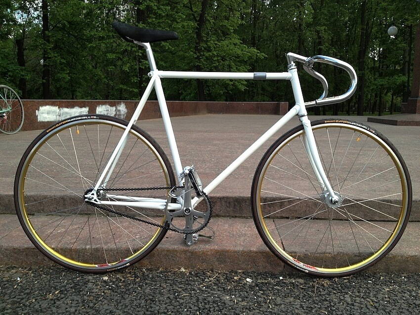

СообщениеДобавлено: 22.01.2016 11:37
Сообщения: 522
Вот это имел ввиду. Если в харакеристиках выноса угол иногда есть (обычно 18 град), то для рулей никто подобного не пишет.
8847.JPG [ 267.6 КБ | Просмотров: 2213 ]
8846.jpg [ 555.7 КБ | Просмотров: 2213 ]
