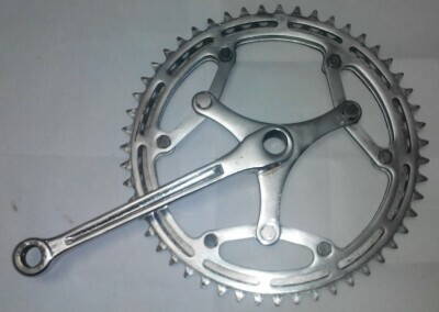

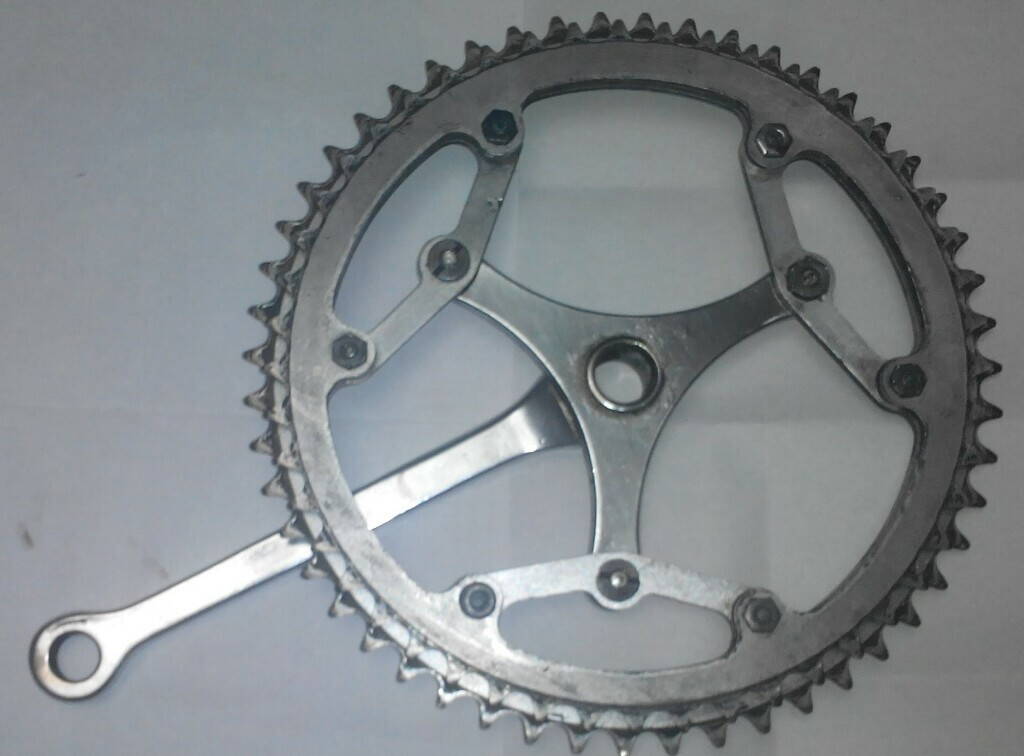

Сегодня мой Ящер стал чють ближе к оригиналу. Вот такой ништяк я сегодня забрал на почте (51t и 48t)
IMG_20160303_184745~01~01.jpg [ 114.13 КБ | Просмотров: 1922 ]
IMG_20160303_184822~01~01.jpg [ 115.62 КБ | Просмотров: 1922 ]
В сравнении с системой В-542 корорая у меня была, эта смотрится как-то аккуратнее и"утонченнее" что ли и весит ощутимо меньше (жаль весов нет 1,01кг система В-542, завтра Чемпа взвешу). Система В-542 рядом с чемпаковской, как будто, топором вырубленнная.

Вау! Поздравляю.
А шатун такой должен быть, с одинарной проточкой?

ага, я сам в шоке.
на примете еще пару ништяков есть.
Ну, вроде как у нас на форуме трехлапки на Чемпионах с одной проточкой.
А вот левый шатун - тут инфа не однозначна и вроде как должно быть две проточки (по крайней мере у наших колег на форуме). Уже в РФ списался с несколькими владельцами Чемпионов (на нашем форуме их нет), так вот они про двойную проточку левого шатуна даже и не слышали. Ну как по мне - есть некоторые сомнения, что с завода в 60х выходил бы вел с разными шатунами (2 проточки с лева и 1 с права).
Поправте есле я вдруг ошибаюсь.
Но все равно, если попадется лев. шатун с двойной проточкой, то все равно куплю на всякий случай ))

На сколько я понимаю, с одной проточкой - конец 62 - 63г. Раньше - с двумя. Но с двумя очень редкие. :shock:

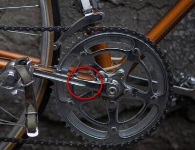

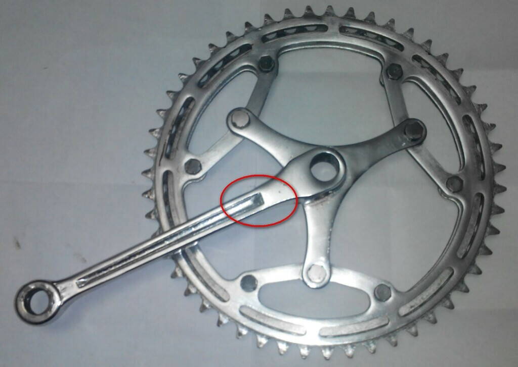

Проточки в разных шатунах оканчиваются по-разному. Может это брак, точнее разбег в допусках. А может по годам чего-то. На картинке малая пятилапка, но я видел и тёх- и пятилапые шатуны с таким и таким окончанием проточки. Хз.

спасибо
вона чо
с-ш закругленная
чемп угловатая
это реально фрезеровка или то и то штамп
СообщениеДобавлено: 03.03.2016 21:44
Сообщения: 6025
Зарегистрирован:23.05.2013
БолшиеКолёса
Фрезеровка "точильный круг", во всяком случае на С-Ш. Может на Чемпионах на самом деле фрезеровали.
СообщениеДобавлено: 03.03.2016 22:27
Мне кажется, что это литьё на вид.
Но хз, это различие более старых и более новых шатунов, или ещё какое. Просто обращаю внимание, что оно есть...
СообщениеДобавлено: 03.03.2016 23:19
Способ использовавшийся при изготовлении шатунов это горячая штамповка, похоже, что в разные годы технология менялась, причём как всегда в сторону упрощения и удешевления.
СообщениеДобавлено: 03.03.2016 23:23
У меня на Чемпионе 1962 года правый шатун с двумя проточками сделанными фрезеровкой, левый с одной проточкой тоже сделана фрезеровкой.

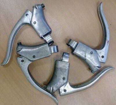

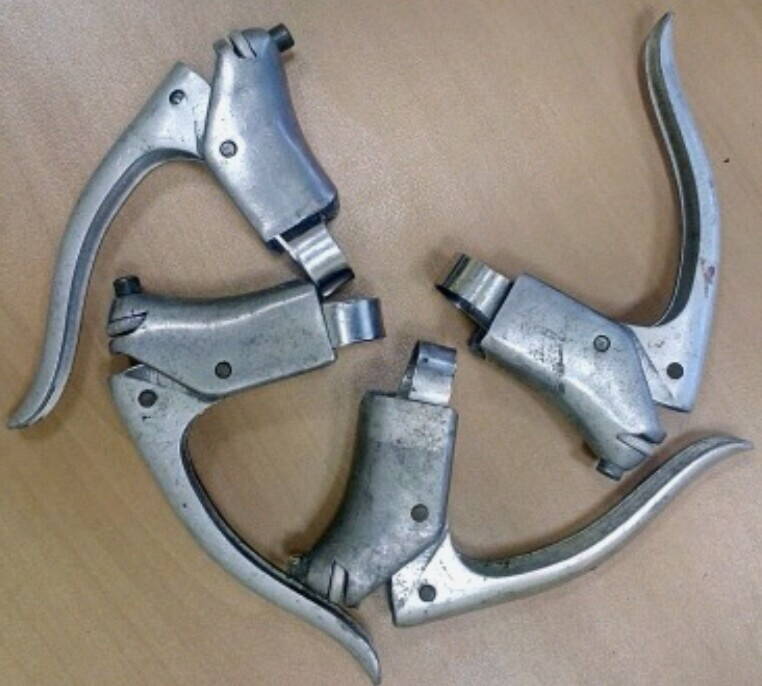

Знатоки подскажите, это правильные тормозные ручки для Чемпиона?

На Чемпионе стояли внешне такие ручки, но с там отличием, что плечо рычага было несколько меньше чем на ХВЗ с центральной тягой.
СообщениеДобавлено: 04.03.2016 20:12
Сообщения: 173
Город: Череповец, РФ
Зарегистрирован:27.06.2012
Опа...
Ну, ХЕНК, Вы меня и удивили. Я то по наивности считал, что плечо рычага бывает 2-х типов/размеров:
МТБ - под ви, кантиливеры, дисковые;
Шоссе - под крабы всех мастей видов и размеров (центральной, боковой левой/правой тягой, одноосевых, двыхосевых) и, как меня поправили, кантиливеры.
А теперь получается что есть третий типоразмер плеча - а ля Чемпион.
