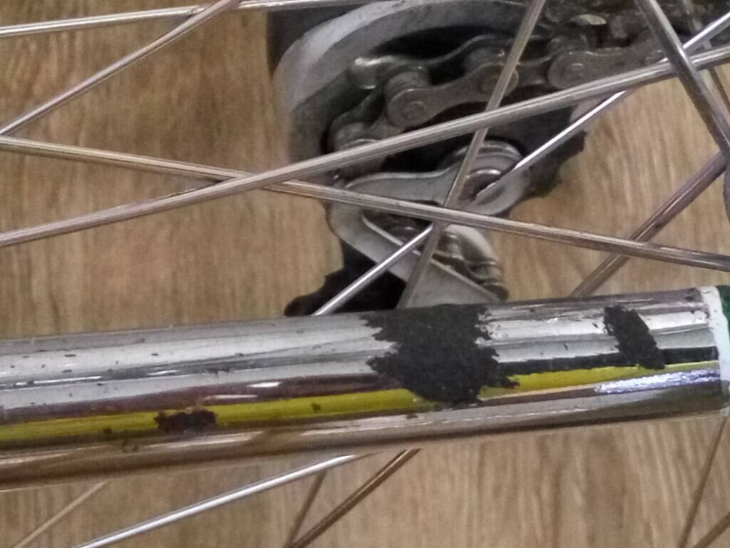

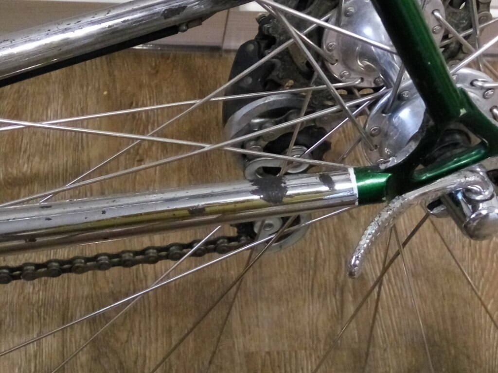

Коллеги, нужен дельный совет!
Задняя вилка рамы, хромированная, на ней есть надпись (не хочется ее терять), есть участок с коррозией.
IMG_20160820_183428.jpg [ 155.46 КБ | Просмотров: 2113 ]
IMG_20160820_183418.jpg [ 137.85 КБ | Просмотров: 2118 ]
По опыту форума - нужно воздействовать лимонной кислотой. Мне на ум приходит только одно - обмотать этот участок тряпкой и напитать ее раствором. Может кто-то что-нибудь более рациональное предложит. Буду признателен.
И все-таки, съест лимонка надпись или нет. Вообще, как лимонка "дружит с краской?

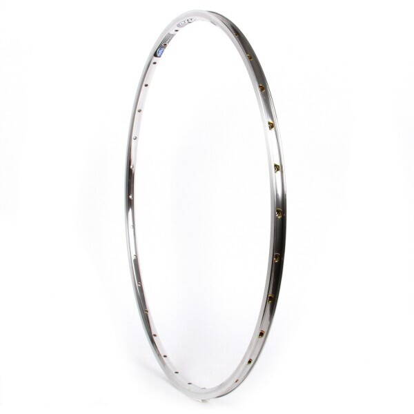

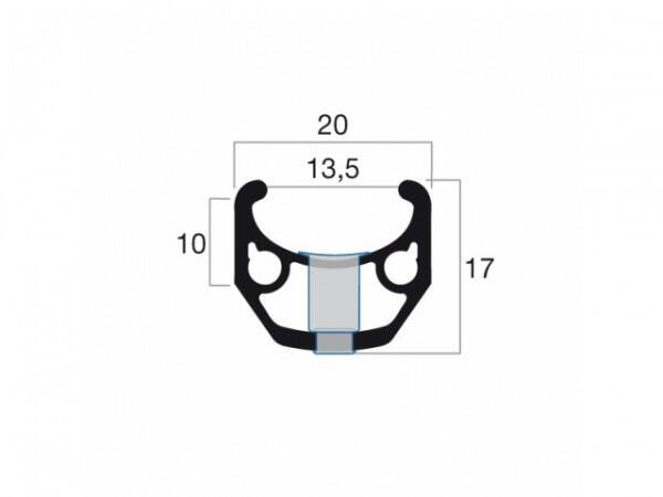

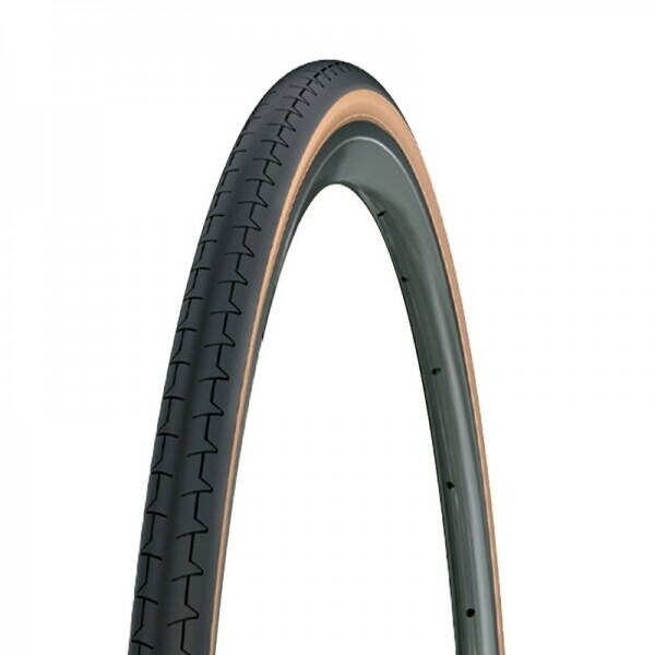

Наконец-то определился с ободами для Чемпиона и клинчерами. Огромная благодарность Юрию Краеву!!!

С ржавчиной тоже, кроме компресса, в голову нифига не лезет.
Обод отличный, шина не очень. Это хорошая шина для городского туриста, но не для шоссера. Жирная очень. Нужно 23 для шоссера вообще (я на 20 езжу), а для чемпиона отлично будут шины 25 мм толщиной. Для более современного шоссера я считаю и такие толмстоватыми, но рама чемпака помягче - они подружатся. А визуально пропорции будут - прелесть.

Ржа не сильно далеко від краю, я б спробував в тазік запихнути. Фарбі і хрому лімонка нічого не зробить.
