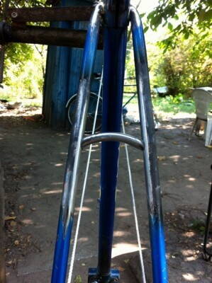

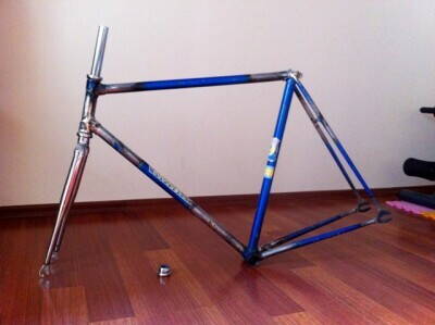

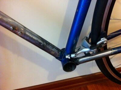

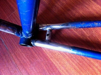

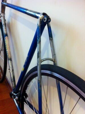

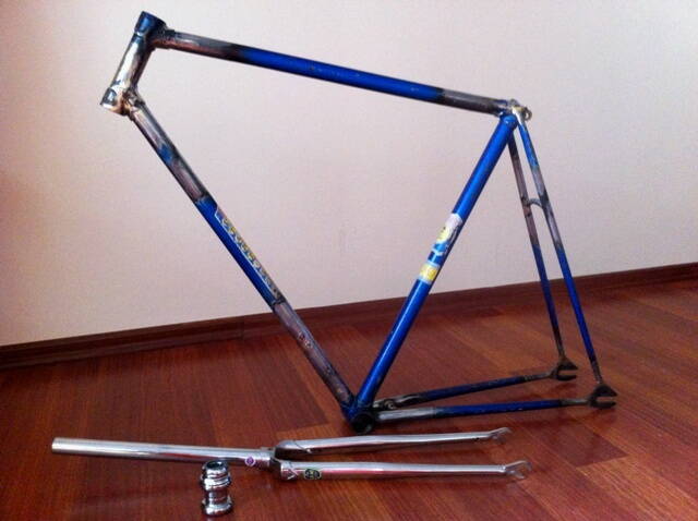

Слегка продвинулся к намеченным планам.
За пайку очень благодарен Косте. :yes: :good: :friends:
IMG_3897.JPG [ 158.62 КБ | Просмотров: 2729 ]
IMG_3900.JPG [ 114.92 КБ | Просмотров: 2729 ]
IMG_3903.JPG [ 103.56 КБ | Просмотров: 2729 ]
Комментарий к файлу: Мостик специально усилен. Так сказать на всякий случай.
IMG_3905.JPG [ 147.94 КБ | Просмотров: 2729 ]
IMG_3911.JPG [ 119.22 КБ | Просмотров: 2729 ]
Комментарий к файлу: Рулевая приехала! Очень нравится :)

 Заголовок сообщения: Re: Тёмная Лошадка "Счастливчик" 777
СообщениеДобавлено: 12.09.2016 10:27
:D А я благодарен Лёне за то, что избавил меня от работы дрелью, болгаркой и точилом - это самый гемор.
Он на верхний мостик три куска трубки извёл, пока хорошо получилось :lol: :-P
А собственно паять - не мешки ворочать :D
Ну да, сначала в нагруженом мостике безбожно дыр наделали, а потом усилили - чисто "на всякий случай" :yes: :lol:
Предупреждая вопросы: тормоз опробован автором, Степаном ака step и мной. Как ни старались найти неудобства - не нашли. Нигде ничем ничего не цепляется. Ни ногами (даже нарочно вывернутыми), ни, тем более, деталями между собой. Тросик удалось проложить изящно и логично.

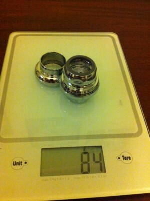

Класно виходить! Як рульова, брав там де говорили? Яка вага. Взагалі подробиць хочу.

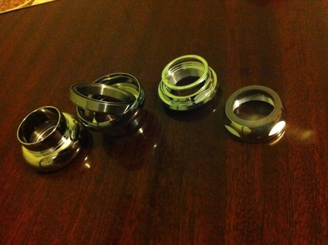

Рулевая визуально очень красивая, соответствует заявленному лёгкому весу, подшипники внушают доверие. :yes:
Одним словом "Секси" :D
Брал где и обсуждали:
https://ru.aliexpress.com/item/Fixed-Ge ... .60.tPkc4j
доставили меньше чем 30 дней :good:
Но есть ньансы:
То что рулевая дюймовая это было понятно с самого начала.
Чашки с диаметром 30 мм, относительно болтаются в ХВЗ шном рулевом стакане.
Я к этому морально был готов :yes:, был подобный опыт.
Жестяные или медные проставочки этот вопрос решают.
Но вот то что нижняя шайба, (типа нижний конус) на которую накладывается нижний подш. болтается на посадочном месте на моей новой хромовой вилке я был не готов :cry:
Данная шайба имеет внутренний диаметр 27 мм, а у меня посадочное на вилке оказалось 26,5 мм. :shock:
На вилке СЗ и на Стартоновской всё в порядке 27 мм садится идеально :yes:
Такой расклад мне не нравится, буду что то мыслить. Есть определённые мысли, проверю напишу.
Знаю точно колхозить и там с проставками не хочу сильно хлипкая фиксация может получится.
А по рулевой первое впечатление :good:

HENK75 писал(а):
Только одна не сложная проблема видится в этом решении с тормозом при натяжении цепи будет требоваться настройка колодок. Но дело это не частое и напрягать не будет.
С установкой тормоза в данном месте есть определённые ньансы :yes:
Одним словом "выпендрёж", но прикольно смотрится и возится интересно. :D

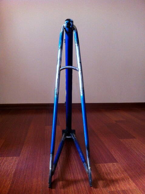

1) ньанс мостик ,на котором устанавливается краб, имеет горизонтальное отверстие для крепления крыла (,или чего там ещё,) а нам для крепления краба надо вертикальное . Первая мысль изготовить новый мостик или повернуть родной и перепаять.
Но родной мостик имеет развальцовку, изготовить или развальцевать по новому которую мягко говоря немного проблематично, за счёт этой развальцовки мостик надёжно крепится к перьям и способен выдерживать нагрузки.
Когда сверлишь мостик вертикально получаешь такое себе "решето" из 4х отверстий. Возникает подозрение в ослаблении несущей конструкции, именно поэтому он и был усилен. (припаяна трубка поверх нижнего мостика).
Всякие сомнения напрочь пропали. :wink:
2) ньанс как Вы правильно заметили заключается в регулировке торм. колодок по мере растяжения цепи.
На мой взгляд тут необходимо правильно подобрать тормозные крабы.
В первую очередь они должны подходить по геометрии, чётко становится и не мешать работе ног, шатунов и т.д.
Кроме того крабы должны иметь достаточный рич- что бы обеспечить правильную работу колодок по мере изменения положения колеса в дропах.
Методом проб я подобрал шоссейные крабы "Sora", они идельно становятся по геометрии. :yes:
А если будут возникать сложности или не удобности с ричем есть у меня на примете такие варианты:
Ultegra R650 (47-57 мм)
Tektro R539 (47-57мм)
Tektro R559 (53-73 мм)
3) Я "тошнотик" в техническом плане, и меня "муляет" если что то можно сделать ещё хоть немного лучше чем уже сделано.
Так вот сверлить вертикальное отверстие , или устанавливать новый мостик можно не строго с вертикальным отверстием, а слегка по диагонали для того что бы посадить краб на мостик в таком положении при котором "свободный ход" торм колодок (не знаю как правильно это регулировочное пространство) в рычагах краба будет параллелен ходу оси в задних дропах.
(Накрутил такого что и сам себя мог запутать :lol: )
Надеюсь Вы поняли о чём я. :D
