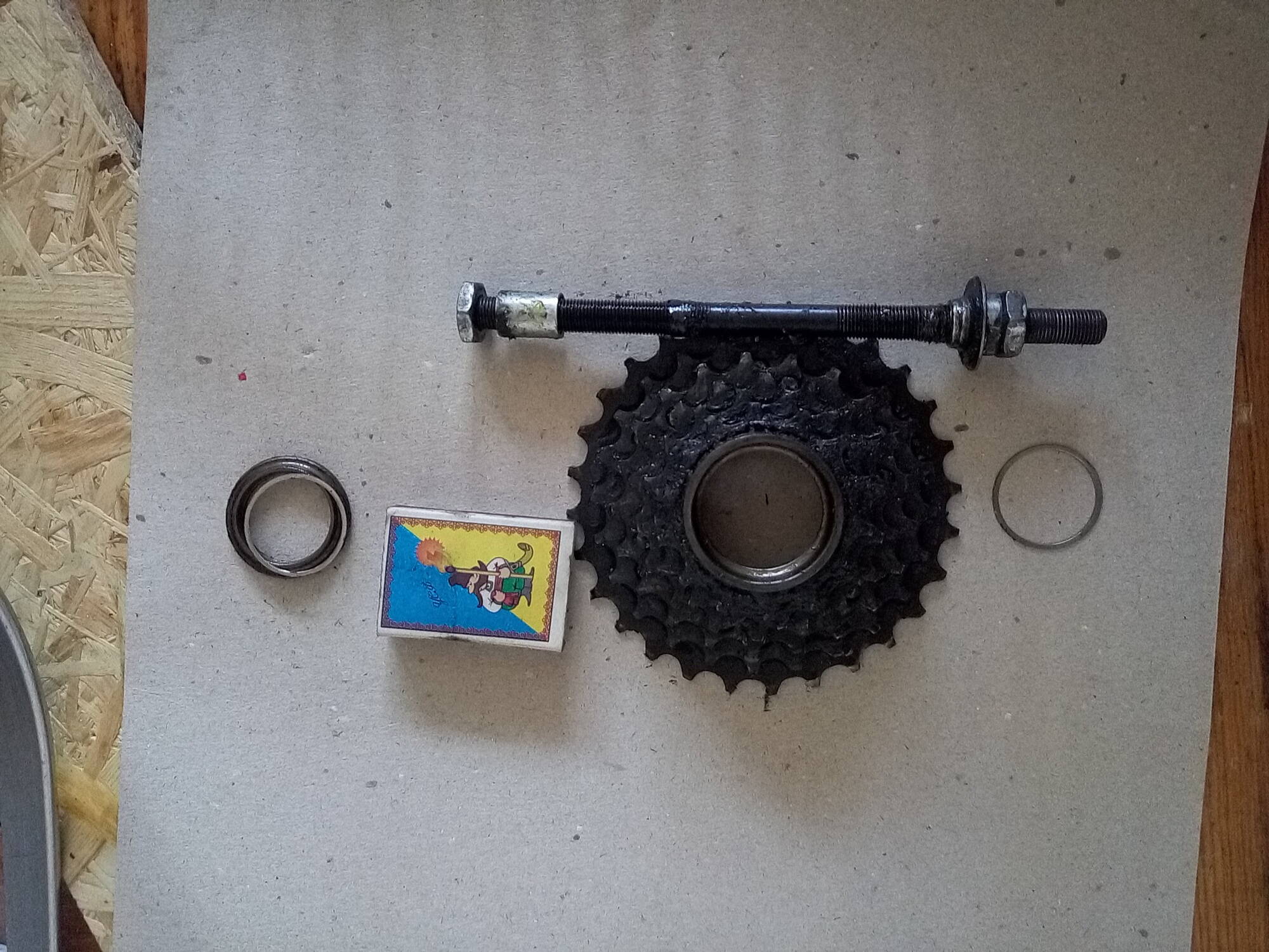

ребят, с колесом вообще какаято фигня, оне не хочет крутиться, ему чтото мешает , не знаю что делать, мне кажется что мешает касета , остались лишние детали, может они както к колесу подходили?

Любопытно, без чего собрали? Фотографию надо бы...

Мне кажется там была эта длинная шайба, вот куда ее втулить?

"Длинная шайба"? Я завис...

Ну которая на первом фото

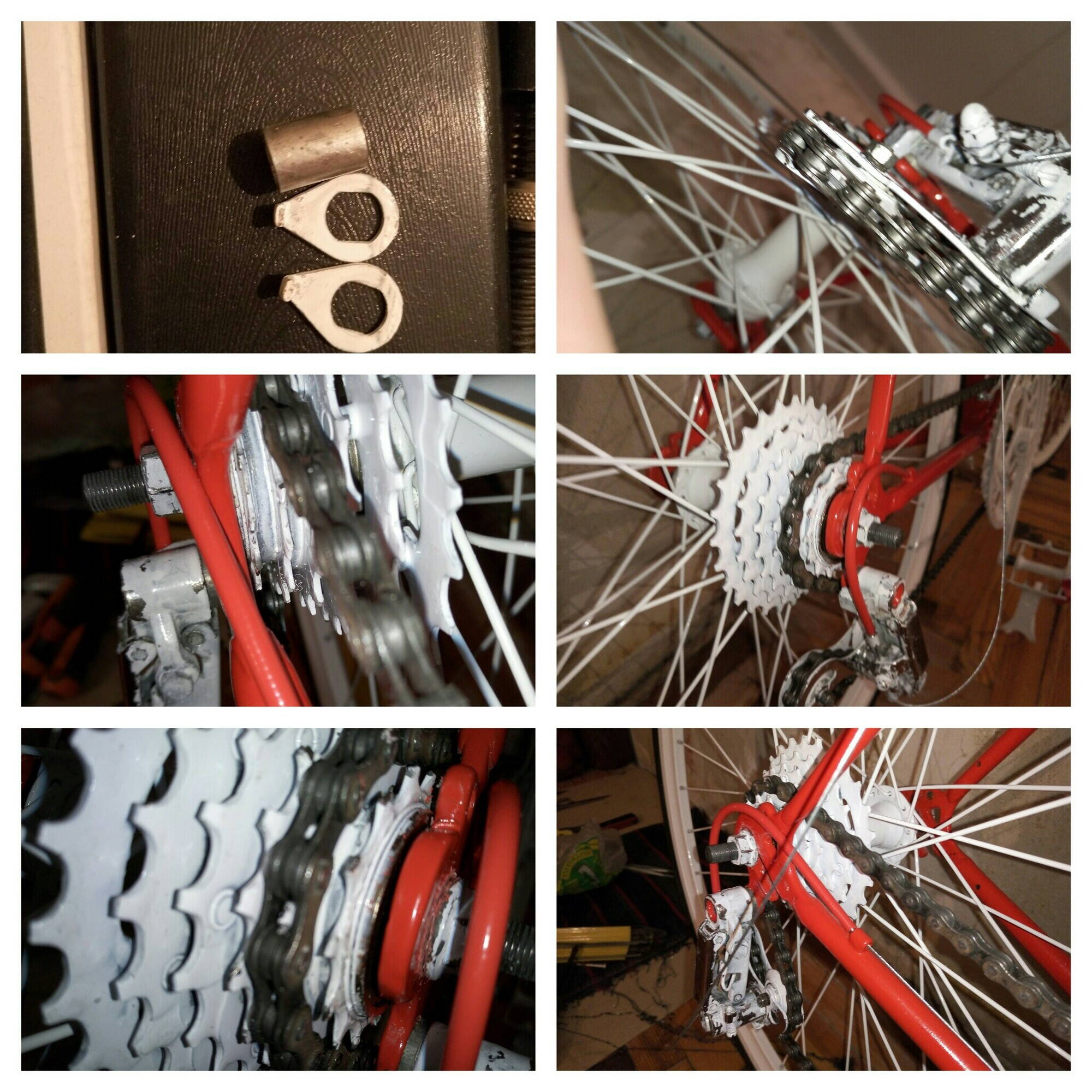

Когда разбирал, была такая фотка

HENK75, Серёг, та шайба-трубка, которая с правой стороны между гайкой и конусом)

Проставка это называется или дистанционная втулка, ставиться со стороны звёзд, затягивается гайкой, сейчас у Вас звезды просто притянуты к заднему дропу, ясное дело, что не крутится. Слева на право по ходу движения, гайка-конус-шарики-втулка-шарики-конус-ПРОСТАВКА-гайка, все накручено/одето на ось.
