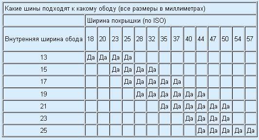

Зашел сегодня в "Битый обод" вообще нет одинарных ободов. Потом зашел в "Байк чемпион" та же история. В последнем уговаривали поставить двойные, мол для наших дорог одинарные на пару поездок. Уточнил про Avanti DA30 сказали что такое достать могут, и мол хороший обод все дела. Отсюда вопрос: Так почему тут на форуме все за одинарные, а во всех веломагазах за двойные?

СообщениеДобавлено: 02.06.2016 13:29
Сообщения: 133
Город: Zaporizhia
Зарегистрирован:15.04.2016
Видел гдето табличку на форуме, пока не могу ее найти оставлю эту здесь для себя )

Andrey Dmitriev
Обычно используют обода с внутренней шириной 15-21 мм для городской и туристической езды. Хотя в европах активно применяют и более широкие, получается интересный эффект - низкопрофильная шина на широком ободе получается равна ширине обода. То есть колесо можно вынимать не размыкая лапки тормозов.

Пафнутий
В вот этой viewtopic.php?f=31&t=311737 теме нашел вроде как 19мм обода. Покрышки планирую 32мм (как родные) Вроде как все сходится. Правда еще на анголу думаю смататься на выходных если получится то этих.
