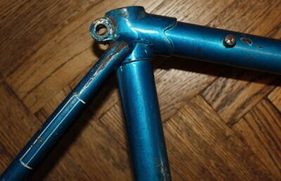

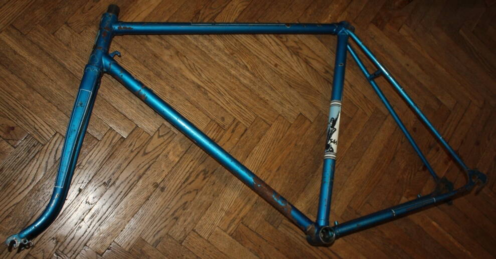

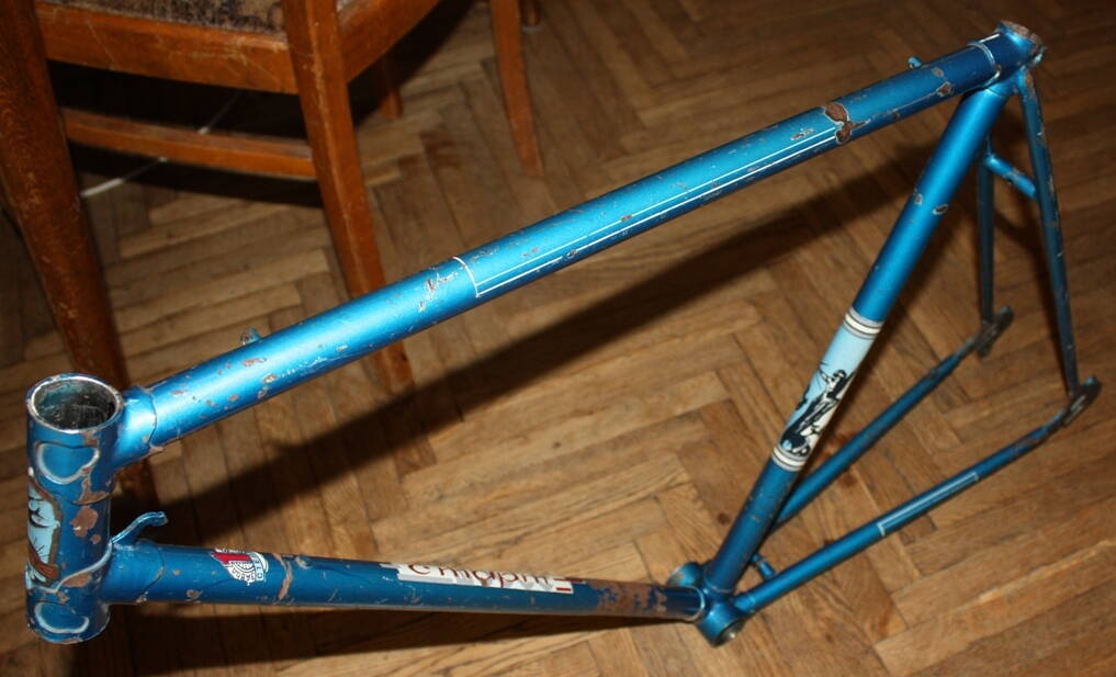

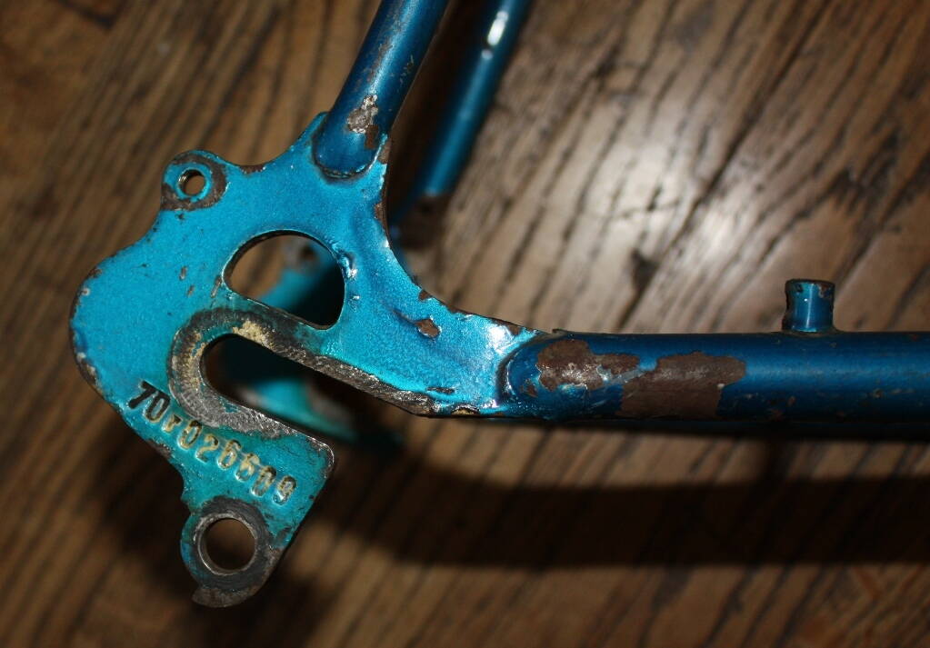

IMG_2373.JPG [ 332.04 КБ | Просмотров: 2170 ]
IMG_2371.JPG [ 313.31 КБ | Просмотров: 2170 ]
IMG_2374.JPG [ 368.56 КБ | Просмотров: 2170 ]
IMG_2375.JPG [ 343.38 КБ | Просмотров: 2165 ]
вот собственно пациент
я пока в раздумьях- что с ним делать
может сингл...
Пенсионерка-шоссейница. Reptilienzuchter.
Вечно юная ашаномучительница.
СообщениеДобавлено: 27.05.2016 14:37
Хорошая честная рама!

на самой раме написано старт шоссе, а народ говорит- Спорт...кому верить?
будучи в гостях у любезного Kisa и видемши его тайный проект
о проекте обещала никому не рассказывать
меряла раму стартона 56 рост- там горизонтальная труба длина 56 см
а у данной рамы- тоже 56 рост- горизонтальная труба 60 см, что ближе к Туристу.
СообщениеДобавлено: 27.05.2016 15:19
Я присмотрелся, а рама то не такая простая, у нее на подседельной трубе деколь с В-541 (это Спорт/Турист) а деколь на нижней трубе от В-553 бонки поперечные, а год у рамы 1970, что то переходное или не стандартное я так понимаю

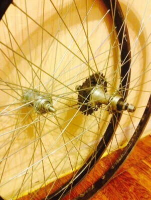

334613542_3_1000x700_vilset-2-kolesa-28-6-zvezd-velo.jpg [ 81.08 КБ | Просмотров: 2116 ]
подскажите плз что за втулки?
СообщениеДобавлено: 30.05.2016 16:32
Сообщения: 4621
Город: Зеленодольск
Зарегистрирован:08.07.2014
Bellissima
По виду гаек и всего, что удалось разглядеть - современные, китайские, нижнего ценового диапазона. На так называемых промподшипниках. Подшипники тоже китайские.
Если сломано, чинить смысла нету, выйдет дороже. Если работает - пусть работает до конца.
