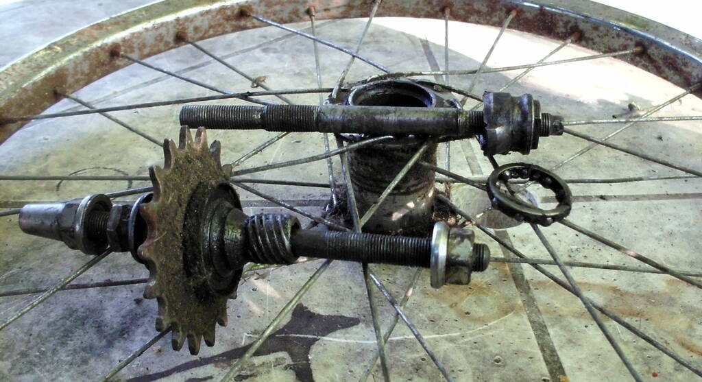

Хм. С хламом пришла червячка азиатского типа ( разницу с немцами рассматривали). Так вот, у нее ось М10х1 !
Это открывает выход на нормальные малые конуса.
На фото левый конус червячки накручен на ось советской Торпедо, а советские задние колесные гайки - на ось червячки. Рычаг не сохранился, на корпусе надписей нет. Три кольцевых декоративных проточки.
DSCI1396.JPG [ 317.79 КБ | Просмотров: 37954 ]
Еще есть мысли проверить фальконовский левый большой конус - вдруг его метчик возьмет. Смысл тот же.
возьмётЪ
но попотеть придётся ))
СообщениеДобавлено: 01.09.2016 10:13
Обычные хорошие конуса перерезать в свое время не получилось -остановился под угрозой поломки метчика. А здесь надежда на то, что он больше диаметром - может там, в дырке сталь хоть немного мягче.
Собственно, и хотел поэкспериментировать - в сарае это колесо лежало. Добыл его, смотрю - резьба на оси подозрительно приятна глазу (у меня на все дюймовое аллергия) :lol:

диаметр отверстия под нарезку М10*1,0 9,0 мм
http://tehtab.ru/guide/guideequipment/g ... nnections/
после изнасилования китайского конуса метчиком можно получить дохлую резьбу
а поскольку на конус давит дебелая гайка, прижимающая тормозной рычаг, + левая гайка колеса, есть шансы продавать такую перенарезанную резьбу

Вот я на те гайки и рассчитываю, если получится.

Можно бы стырить идею, реализованную в планератке шимано3:
http://forum.velomania.ru/showthread.ph ... ost5405093
см. 2-е фото
деталь функционально аналогична левому конусу червячки
НО в ней отсутствует резьба !
поэтому регулировка люфтов выполняется попросту гайкой :D
но это - отдельная тема
тормозной рычаг в планетарке намертво напрессован на конус, поэтому прижим гайкой не требуется
там наоборот присутствует люфт (конуса)
решение, реализованное в шимано3, можно задействовать следующим образом:
1) из конуса червячки тупо сверлом ф10мм сносим ко всем хе резьбу
2) сваркой соединяем воедино конус и тормозной рычаг (т.о. получаем узел 1в1 как у шимано3)
3) регулировку конусов осуществляем дебелой гайкой, которая прижимала тормозной рычаг (аналогично проверенному способу
http://forum.velomania.ru/showthread.ph ... ost5406979 )
СообщениеДобавлено: 01.09.2016 15:35
Тоже интересная мысль.Только с приваркой рячага не согласен. Много чего попортить можно - от покрытия на рычаге до термообработки конуса. Да и надежность приварки не впечатляет.

тогда возможен дебильный вариант для тех, кто не любит ножной тормоз
1) из конуса червячки тупо сверлом ф10мм сносим резьбу
2) выбрасываем тормозной рычаг (заменяем его шайбой, чтобы пыльник не болтался)
3) выбрасываем тормозные колодки
4) регулировку конусов осуществляем дебелой гайкой, которая прижимала тормозной рычаг
СообщениеДобавлено: 02.09.2016 14:31
Можно ещё, наверное, взять торпедовскую ось, и выточить упор из той части, на которую в неё левый конус накручивается - ну, где М11х1.
