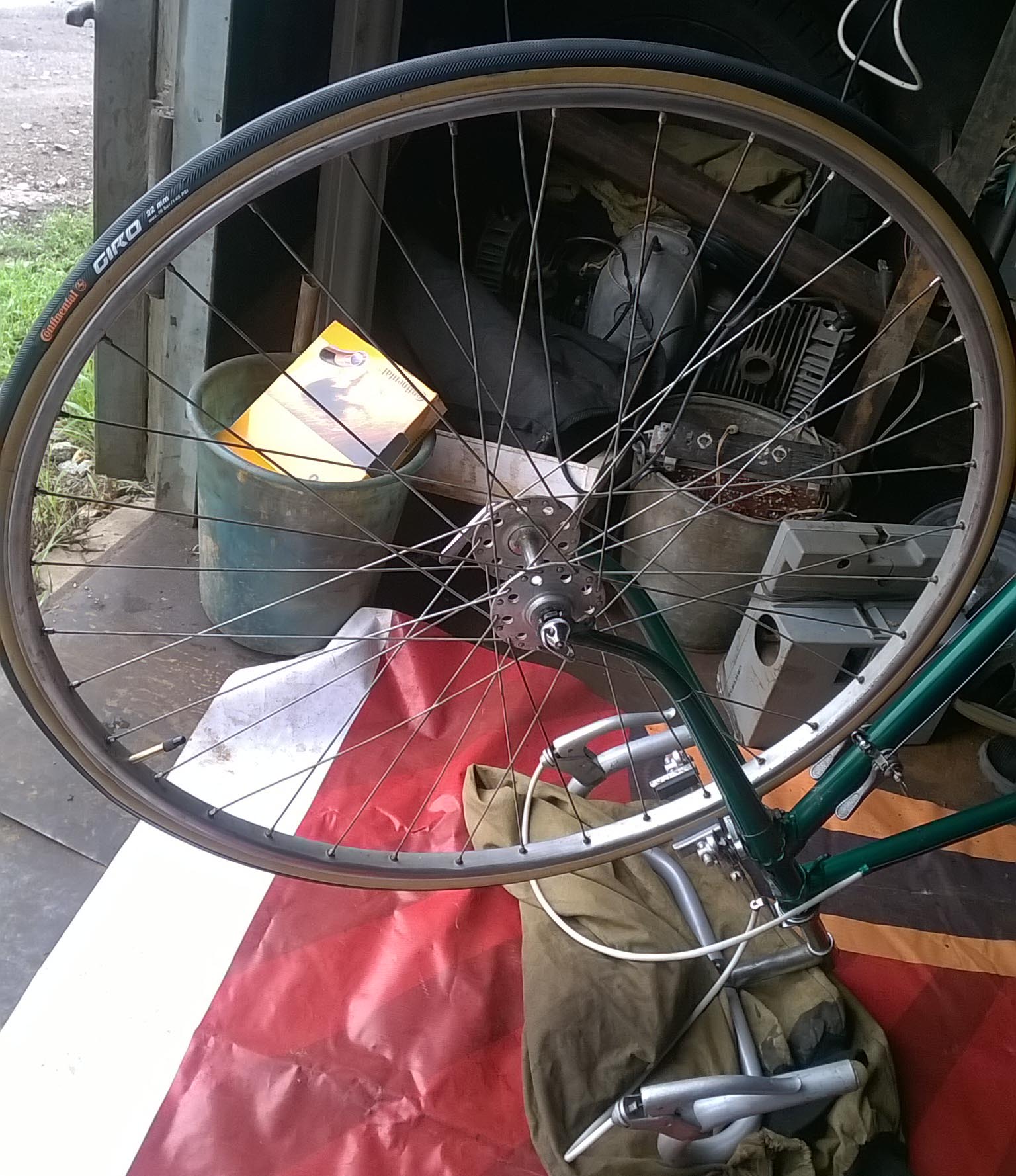

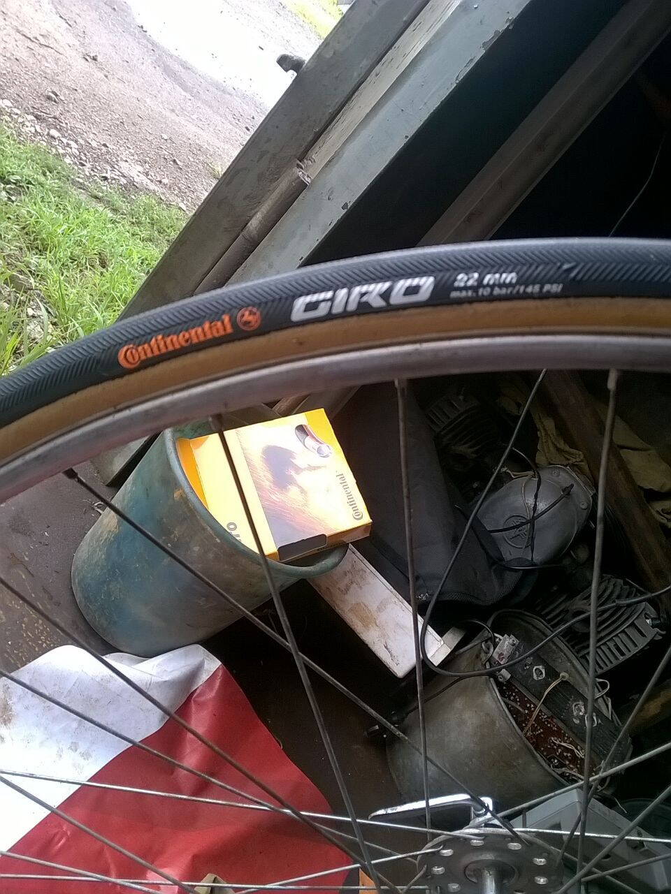

Итак, продолжаю. Сегодня не выдержал и удрал с работы с целью нацепить трубки чтобы к выходным мона было и клеить.
Комментарий к файлу: Вуаля :)
1.jpg [ 205.27 КБ | Просмотров: 1983 ]
Комментарий к файлу: собственно, сначала нацепил, а потом подумал, а имеет ли значение КАК надевать? Я имею ввиду рисунок протектора, куда "елочка" направлена, есть значение или нет?
IMG-20160727-WA0003.jpg [ 353.83 КБ | Просмотров: 1983 ]

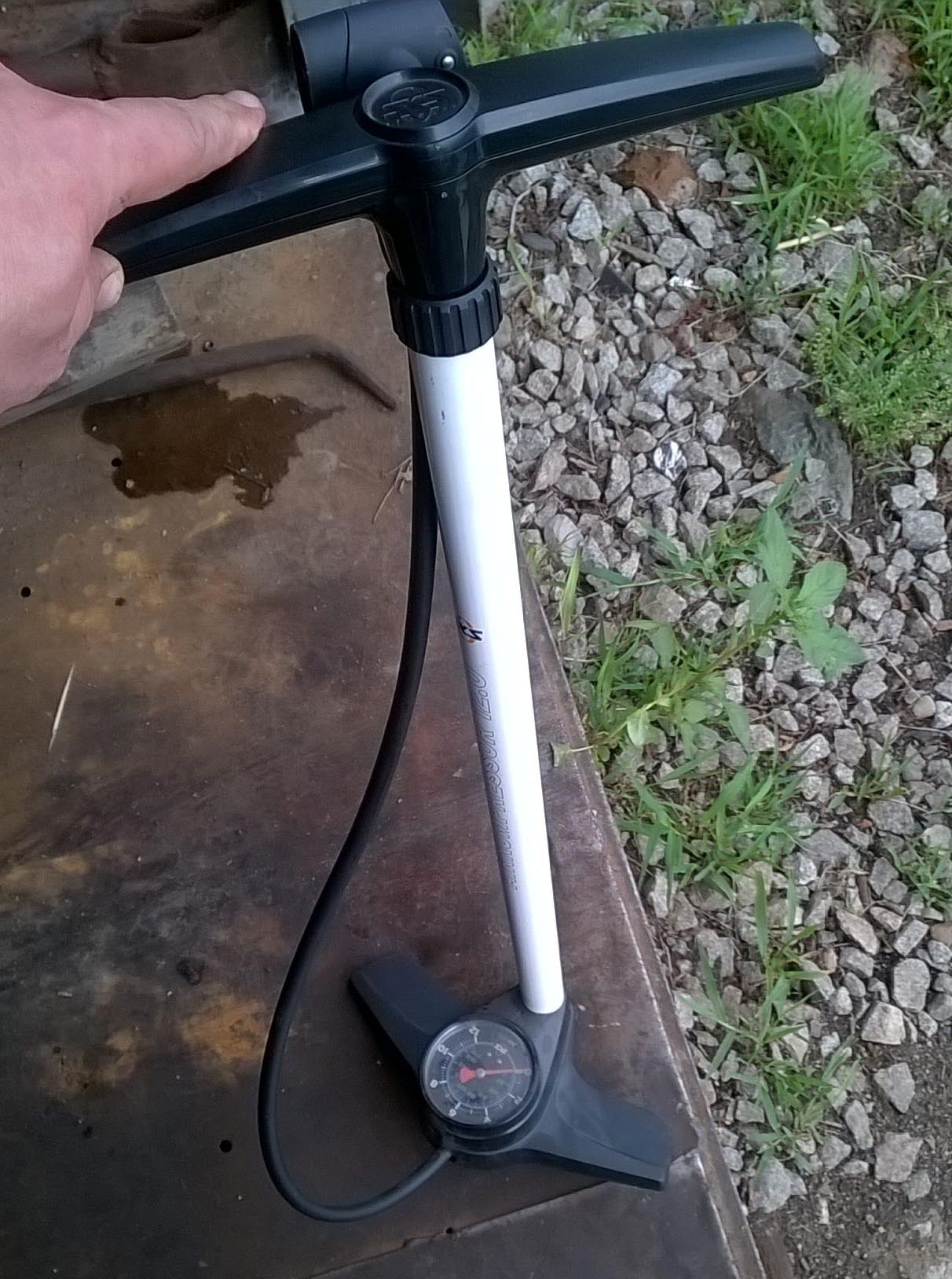

Комментарий к файлу: Вот такой ручноножной насос совершенно без усилий позволяет накачать трубки до 9 бар. Я ради эксперимента накачал, но тут же спустил до 5. Так что обе трубки пока по 5, завтра добавлю еще до 10, как гласит инструкция. И пусть стоят до воскресения.

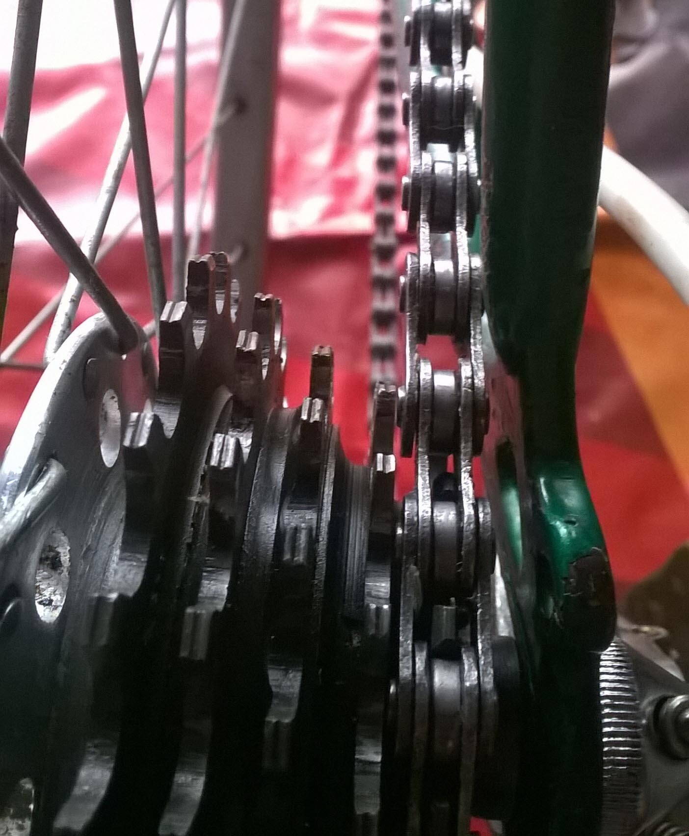

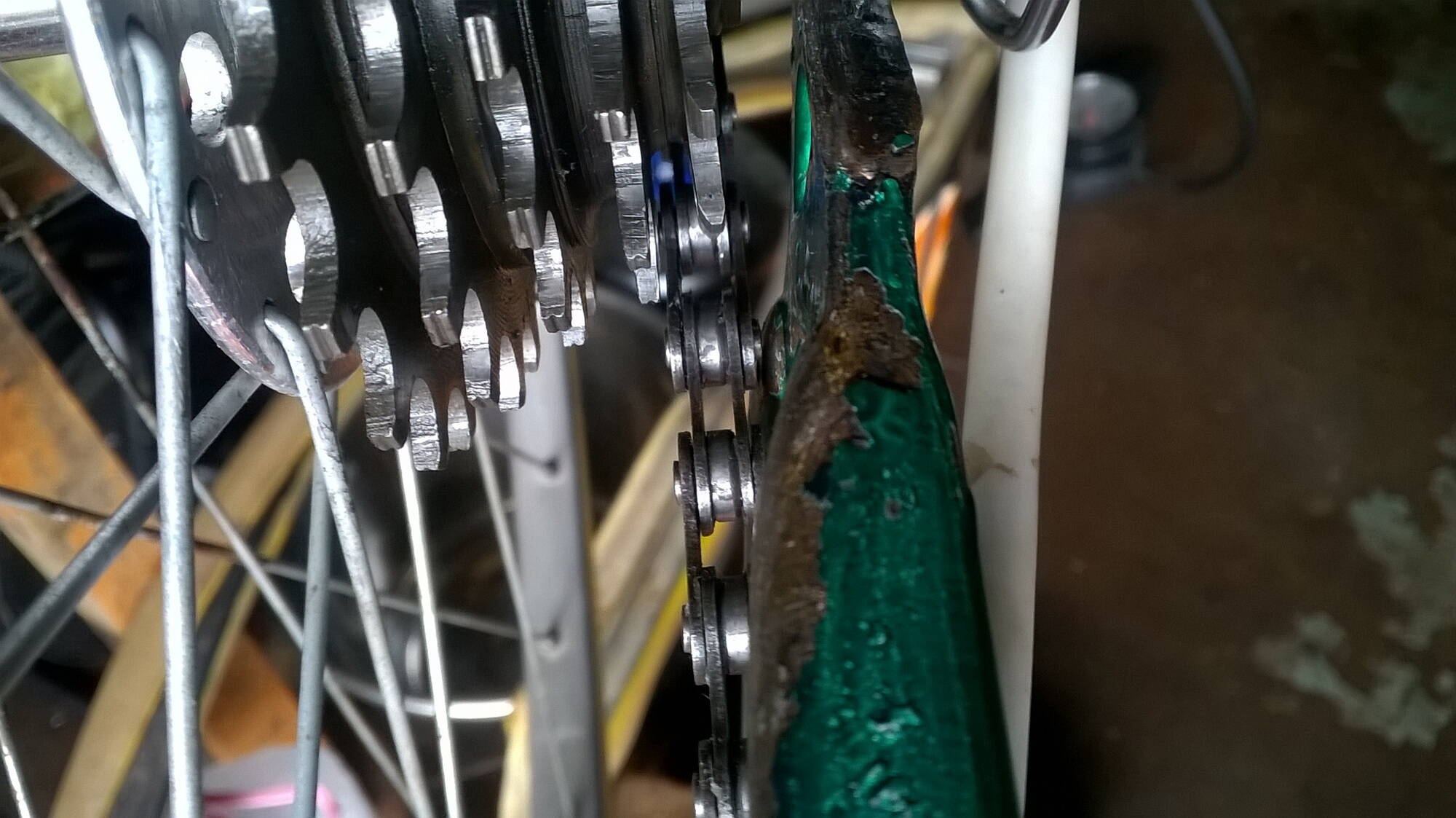

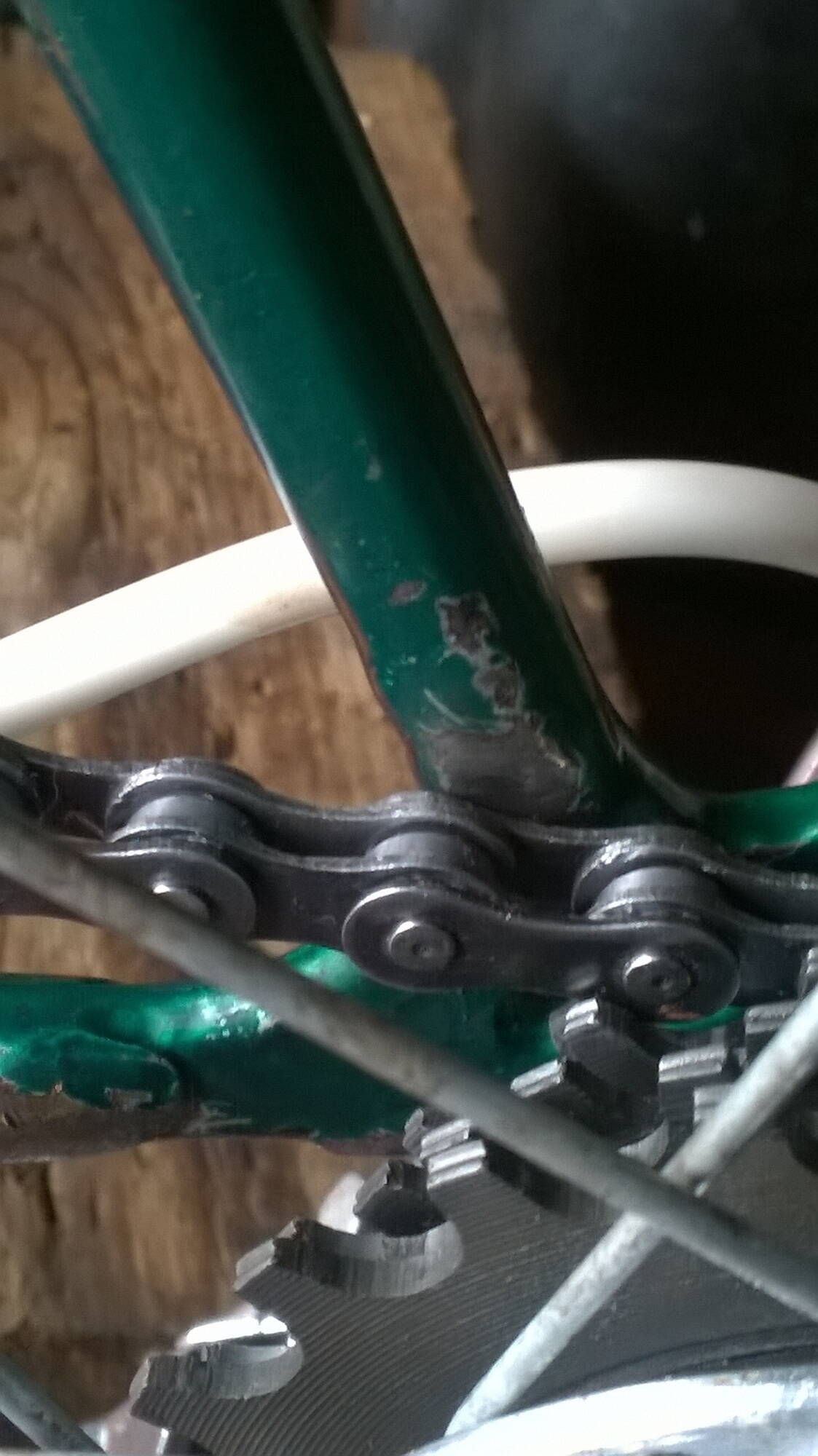

Вот теперь пристану с более серьезным вопросом. Пока трубки усаживаются, решил я отрегулировать переклюки. И снова столкнулся с проблемами.
WP_20160727_17_56_03_Pro.jpg [ 951.32 КБ | Просмотров: 1972 ]
Комментарий к файлу: Во-первых, когда цепь на самой малой звезде, она трет раму.
WP_20160727_17_56_55_Pro.jpg [ 243.83 КБ | Просмотров: 1972 ]
Комментарий к файлу: Не сказать, что особо мешает, но ведь так не должно быть? Да и цепи по-любому жизни не прибавляет.
WP_20160727_17_57_15_Pro.jpg [ 933.6 КБ | Просмотров: 1972 ]
Не шалю, никого не трогаю... Примус починяю.

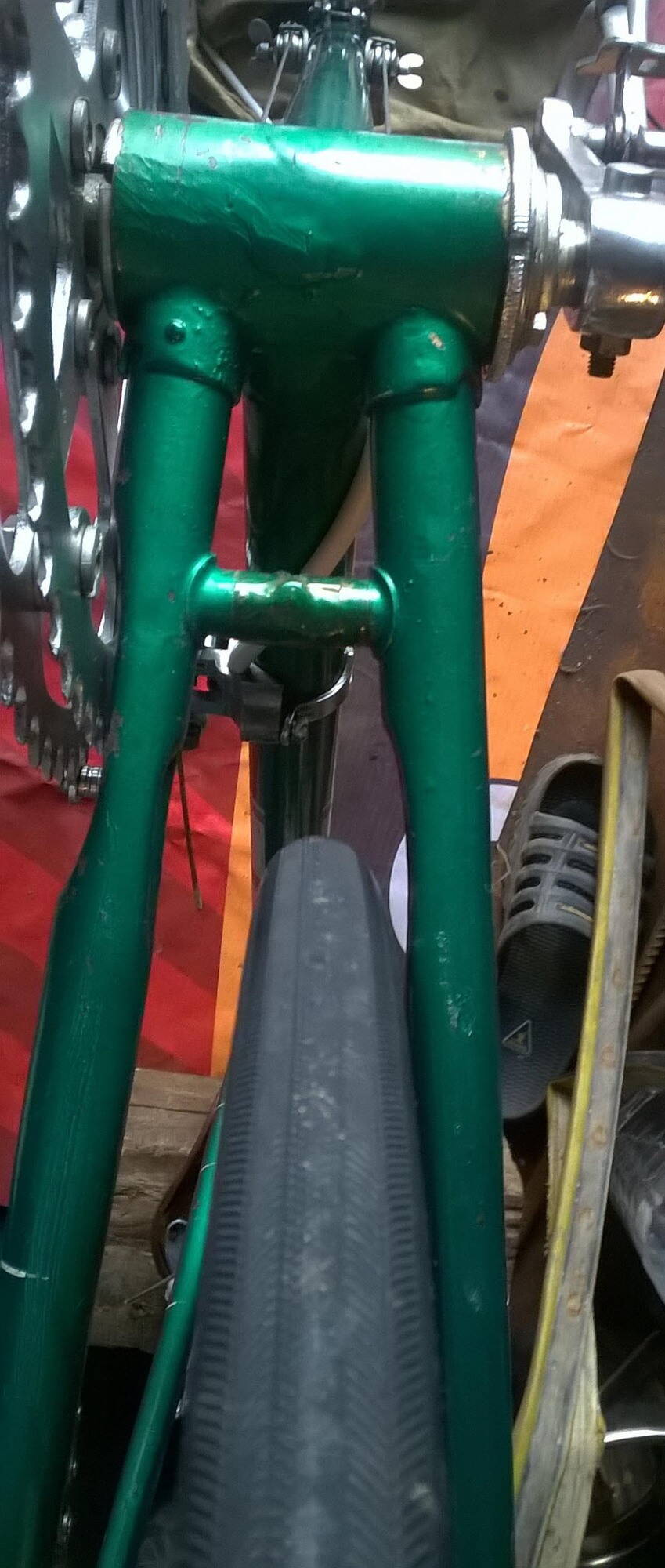

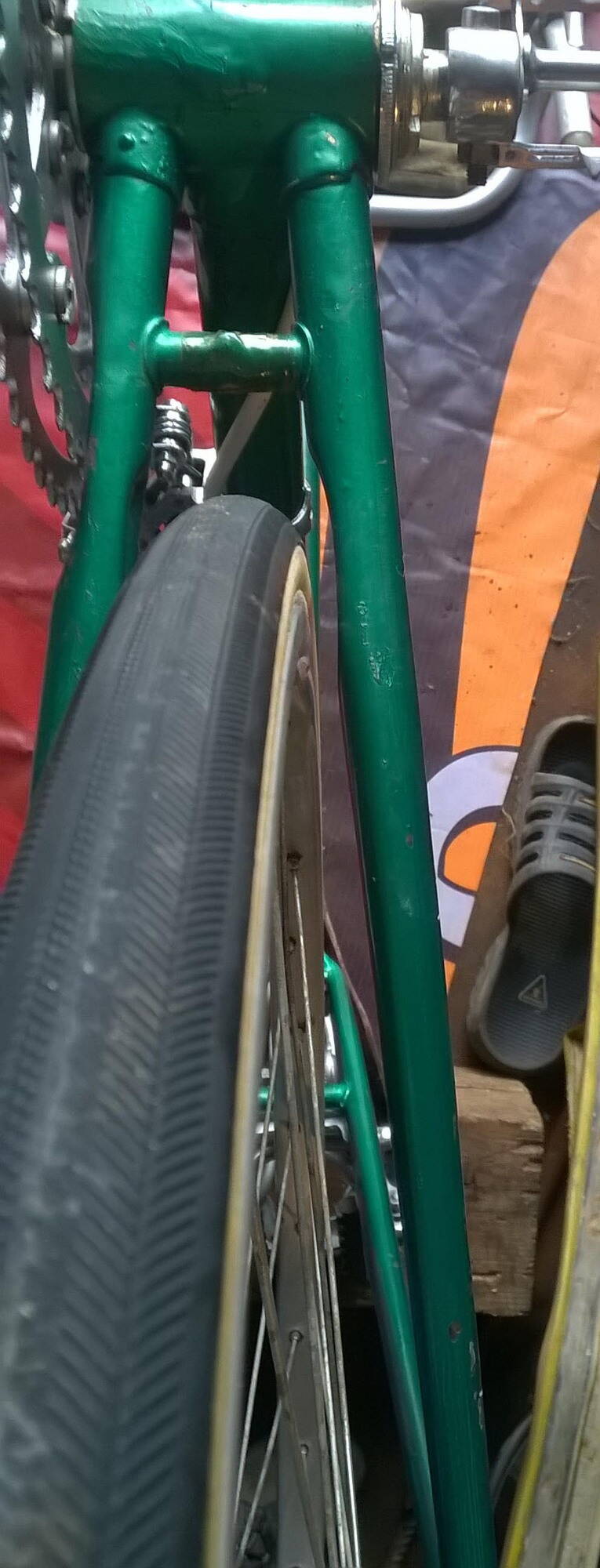

Во-вторых, при установке заднего колеса в дропы до упора, колесо почему-то устанавливается не ровно, т.е. справа и слева разные расстояния до вилки. Их можно сровнять, если ось с правой стороны не до упора ставить. Что это? Обычное явление или я что-то упустил? Геометрию рамы по нитке я выставлял сразу. Тут нареканий нет. Продольная линия дроп относительно труб вилки меня смущает. Как они должны быть расположены? Помогите добить крокодила :oops: . Кстати, он меня сегодня пребольно укусил за палец, когда я его вверх лапами переворачивал. Чуть пол пальца вилкой не оторвал зараза.
Комментарий к файлу: Справа вон сколько
WP_20160727_18_10_46_Pro.jpg [ 235.83 КБ | Просмотров: 1982 ]
Комментарий к файлу: Слева ощутимо меньше. при этом в районе тормоза колесо расположено нормально.
WP_20160727_18_10_57_Pro.jpg [ 224.76 КБ | Просмотров: 1982 ]

СообщениеДобавлено: 27.07.2016 16:23
Сообщения: 11240
Дропы на ровность проверяли? а вообще они могут быть слегка по-разному впаяны, из-за раззвездяйства. Ось втулки должна быть на линии, продолжающей верхнее перо.

СообщениеДобавлено: 27.07.2016 16:27
Сообщения: 97
Город: Хабаровск
Зарегистрирован:24.03.2016
По верхнему перу? Т.е. которое к седлу идет? по нему и смотрел. Так и идут на одной линии. Я их чуть подправлял потому что изогнутые были.

СообщениеДобавлено: 27.07.2016 16:30
Сообщения: 709
Зарегистрирован:24.07.2015
Обычно направление елочкой вперед по ходу. На коробке ничего не написано по этому поводу?

СообщениеДобавлено: 27.07.2016 16:52
Сообщения: 709
С геометрией какая-то заковыка. совсем все криво. надо все перепроверять, в т.ч. и колеса.

СообщениеДобавлено: 27.07.2016 17:49
Аналогічна ситуація. Просто дропи трохи неправільно впаяні/ прорізані.
Просто в один заганяємо не в самий край. Втставляємо низ по центру. Якщо колесл правільне, то верх теж залишиться по центру.
Саме тому у продвинутих рам болтикі в дропах, щоб не ловити цей момент, а виставити один раз. Спортивна примочка, яка допомогає швидко міняти колеса.
Біль правільно вважається, стрілкою вперед, з іншої сторони лейбою в праву сторону. Сходив подивився у Гіро воно навпаки. Сам вчора приклеїв типу правільно, але не кошерно. Клеїв скотчем на тканинній основі (на упаковці написано, що для приклейкі ліноліума і інших фіговен на нерівне поверхні. Нагадує лейкопластир тільки двосторонній) з водою. Сподобалось. Можна не спішно вирівняти трубку на ободі.
Велике спасибі за пораду. Спочатку так і зробив - не до упору з одного боку загнав, але потім засумнівався. А колесо вгорі по центру завжди, навіть якщо не до упору вісь з одного боку. Так і зроблю. а ще краще, напевно трохи поглибити другий пропив болгаркою. Чи не потрібно?
На коробке по-английски. Лень было переводить. Острие елочки должно быть направлено вперед если смотреть сверху сидя на велосипеде?

СообщениеДобавлено: 28.07.2016 03:02
Сообщения: 97
Город: Хабаровск
А с цепью то что? Никто не подскажет? Тут как бы я посмотрел - чтобы ее отвести от рамы, дропы вообще нужно чуть ли не на 90 градусов согнуть :eek: Опять кривая пайка? Или в чем трабл? Лечить как?
СообщениеДобавлено: 28.07.2016 07:12
Сообщения: 709
Поручик Джейский писал(а):
По идее да. Вроде так и нарисовано на картинках, что Вы выложили. Там еще адресок есть
http://www.continental-tires.com/bicycl ... ular-tyres
