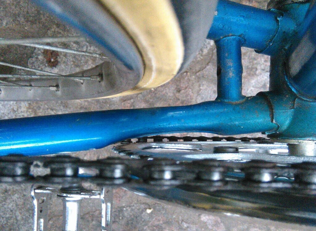

Завтра на ходові випробування. Кілометрів 50-60 плануємо катнути з товаришами.
2016_08_27_19_42_46_OneShot.jpg [ 544.71 КБ | Просмотров: 3209 ]
2016_08_27_19_49_18_OneShot.jpg [ 281.38 КБ | Просмотров: 3209 ]
2016_08_27_19_44_51_OneShot.jpg [ 595.68 КБ | Просмотров: 3209 ]
Комментарий к файлу: Зазорчик
2016_08_27_19_43_41_OneShot.jpg [ 286.9 КБ | Просмотров: 3209 ]
Комментарий к файлу: Переробив тріщотку в фрівіл бюджетним способом. Переставив зірки як мені треба, одну лишню викинув, іншу використав як зажимну гайку.

:D Отчитаешься. С трубкой - правильно, так спокойней. Хотя не исключено, что они и стопчутся у тебя без проколов.
Руль так приятно - агрессивно смотрится, а вот по эргономике - хз. Твоему организму видней. Но вот сковородка от туриста портит и аггрессивность, и дизайн и весовые показатели :D И, кстати, может заднего эксцентрика не хватить для нормального удержания натяжки цепи.
Таки да. :twisted: И шо делать? :eek:
Подопру ка я в дропе эту круглую гаечку эксцентрика толстым болтиком под шестигранник. Пошел искать.

Поменяй ось на длинную, под гайки. Или туристовскую или квандо какую-то подбери.

Итак обещанный отчет о тестовой поездке. 50 км. Город, шоссе загородное, село, плитка бетонная,немного грунтовки, жесткий крупнозернистый местами латанный местами высыпавшийся асфальт дамбы. 1. Трубки своллоу 22' с макс. давлением 7 бар - для ездоков не тяжелее 65-70 кг. по хорошему асфальту. 2. Вел с достоинством держался среди группы 6 человек на разных девайсах. 3. Отсутствия ПЕРЕДАЧ я практически не заметил. Легко набирается скорость и легко поддерживается темп езды. 4. Седло. Очень боялся, что ж... не выдержит. Оказалось суперудобным для такой геометрии посадки на этом коне! А у меня есть с чем сравнить. То есть дискомфорта не было вообще и на следующий день поехал на нем на работу! 5. Руль очень удобный, особенно по городу с частыми торможениями и резкими стартами, но по трассе иногда менял хват т.к. начинали затекать запястья. Думаю немного уменьшить наклон. Вывод - ставим трубки 24 - 26 и получаем удовольствие. (мой вес где то 83-85 кг.) Кстати вел не показался жестким и тряским.
