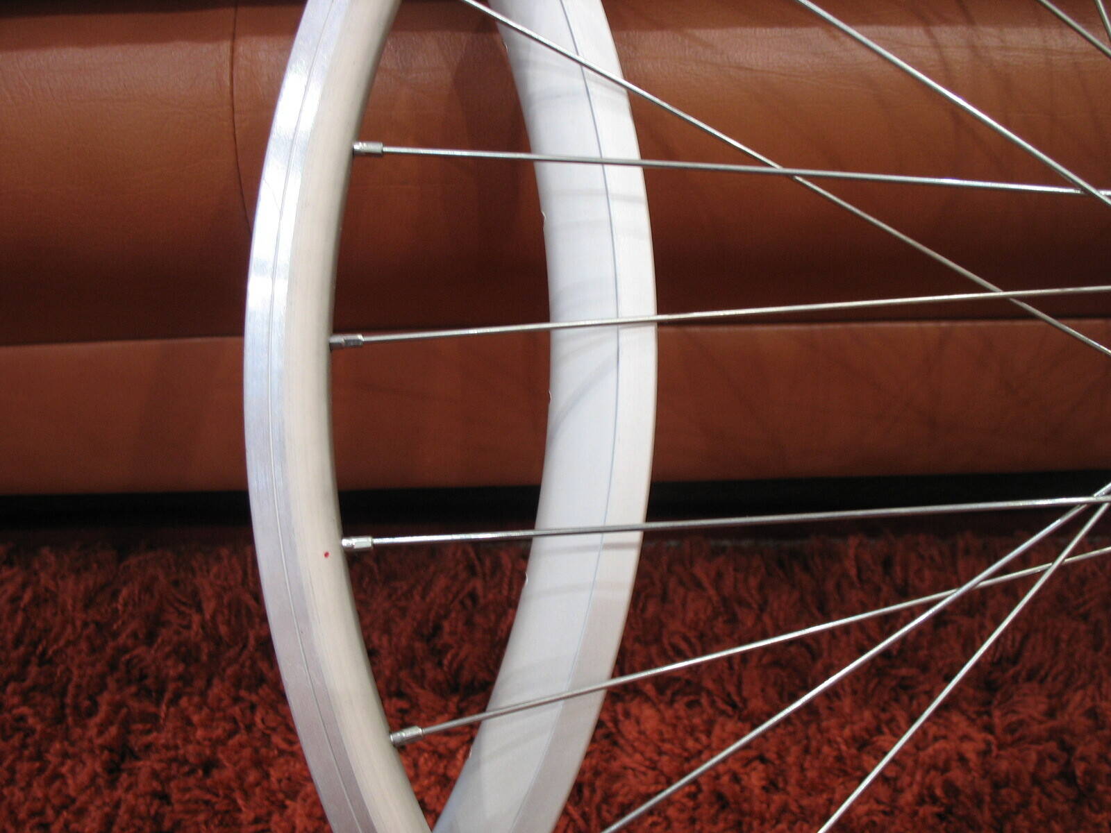

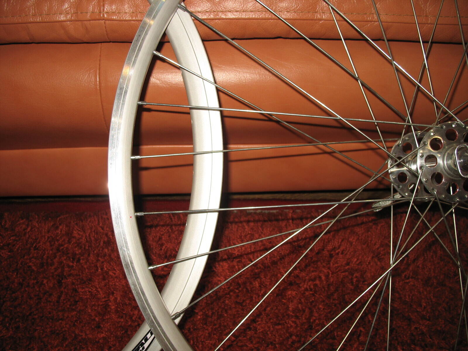

Есть такой обод(Аванти,высокий).Если его использовать в заднем колесе ? Коллеги,ваше мнение в таком сочетании?(наклейки уберу :D )

А яка у нього внутрішня? Бо такі є на 19 і на 14 мм
СообщениеДобавлено: 28.02.2017 18:27
Сообщения: 204
Город: Вольногорск
Возраст: 56
Зарегистрирован:11.01.2015
Внутрішня-14 мм
СообщениеДобавлено: 28.02.2017 18:38
О, тоді гуд, з резиною не товще 28, а краще 25.
З.І. зараз прийде Костя і буде казати про 23-20 :D
СообщениеДобавлено: 28.02.2017 19:58
:yes: :D Сегодня катал на таких на 23 и спицах в три креста - километров 30, норм. Но на табуретке радиальный набор и шины 20 - ещё лучше :D Правда, на длинных рамах, как у тебя, такие дубовые колёса - лишнее.
Хз. Я б чемпион (хврьков) делал близким по жёсткости к оригиналу - низкий двойной обод и шины 23-25 на 7 атм. 28 сюда тоже фиговенько, мне кажется.
Про сочетание разных по жёсткости переднего и заднего колёс пока сказать нечего. Есть только невнятные мысли, вот с Женей (надеюсь) скоро пересечёмся лично - может и обсудим первично.

Покрышки есть и 23 ; 25 и 28 :lol: а обода найти как передний(h-21мм)не могу :evil: Аванти хоть внешне :twisted: похож (ну кроме высоты :oops: )
    Дороги после зимы -полный атас %)
СообщениеДобавлено: 28.02.2017 21:05
Дык ставь тогда, потом расскажешь, как распробуешь.
23-25 :yes:
