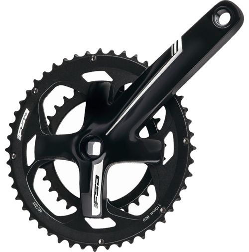

Но я смотрю, системы на старом добром квадрате окончательно ушли в небытие - все шоссейные групы, даже начальная Sora уже идут на системах с интегрированной осью. Неужели квадрат так плох?
В то же время, еще можно найти картридж под квадрат и систему. Например на чайнике есть:
http://www.chainreactioncycles.com/by/r ... prod129455
Ну и каретки до сих пор есть в продаже такие:
Что скажете? Или интегрированная ось имеет какие-то большие плюсы (применительно к шоссе)?
