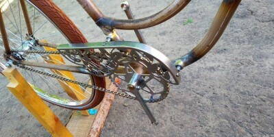

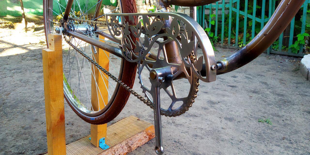

защита 25.jpg [ 207.68 КБ | Просмотров: 2549 ]
 Заголовок сообщения: Re: Работа над ЛВЗ-25
СообщениеДобавлено: 08.07.2019 10:53
Сообщения: 150
Город: Лисичанск
Зарегистрирован:26.11.2017

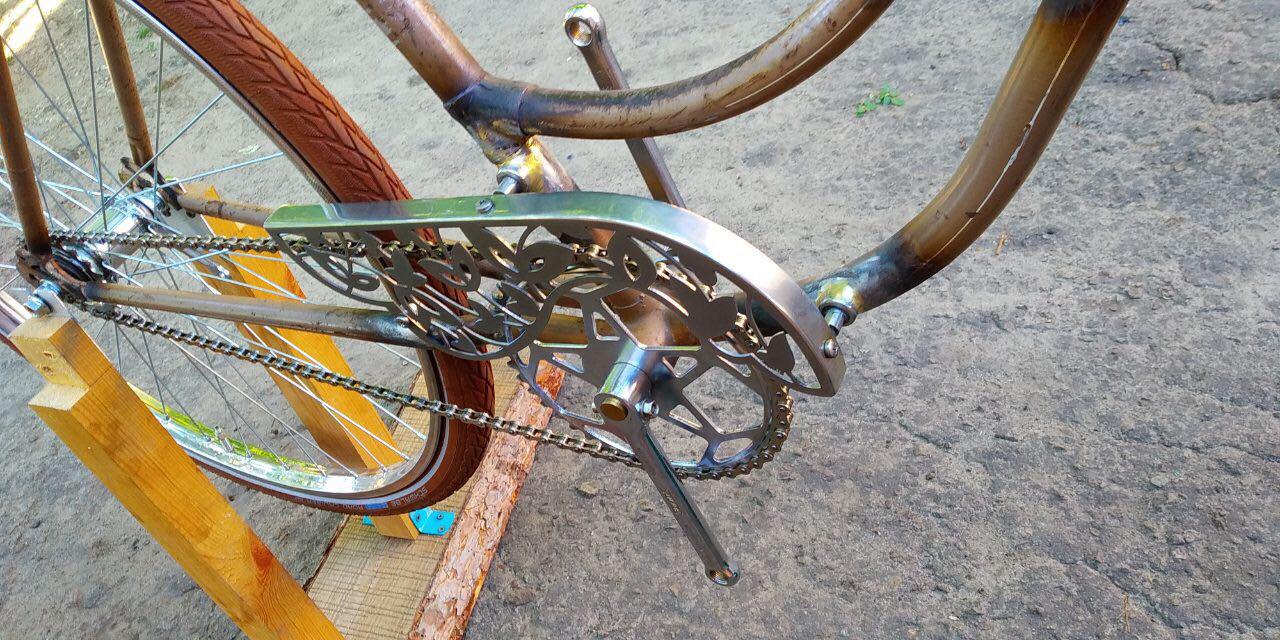

защита 26.jpg [ 201.59 КБ | Просмотров: 2549 ]
P.S.: Материал всего - нерж, защита установлена чуть выше (чем на понравившемся фото) из личных эстетических соображений.
СообщениеДобавлено: 08.07.2019 11:13
Сообщения: 3824
Город: Cro-Moly
Зарегистрирован:11.11.2008
так некрасиво же. Если бы звезда побольше была, тогда другое дело.
СообщениеДобавлено: 08.07.2019 11:17
Сообщения: 2195
Город: Rīga, Latvija
Зарегистрирован:22.10.2010
Зато когда надо будет, можно поставить зирку побольше!
СообщениеДобавлено: 09.07.2019 13:03
Сообщения: 3201
Изображения: 48
Город: степь
Зарегистрирован:03.02.2012
Я переживал что давно не слышно :smile:
С высокой установкой греметь будет меньше.
Единственное что лазерная резка эээ.. как бы это.. технология из другой эпохи. А по ажурности видно что именно лазером. Аутентичнее было бы погрубее - зубилом да напильником :D
No gods, no masters

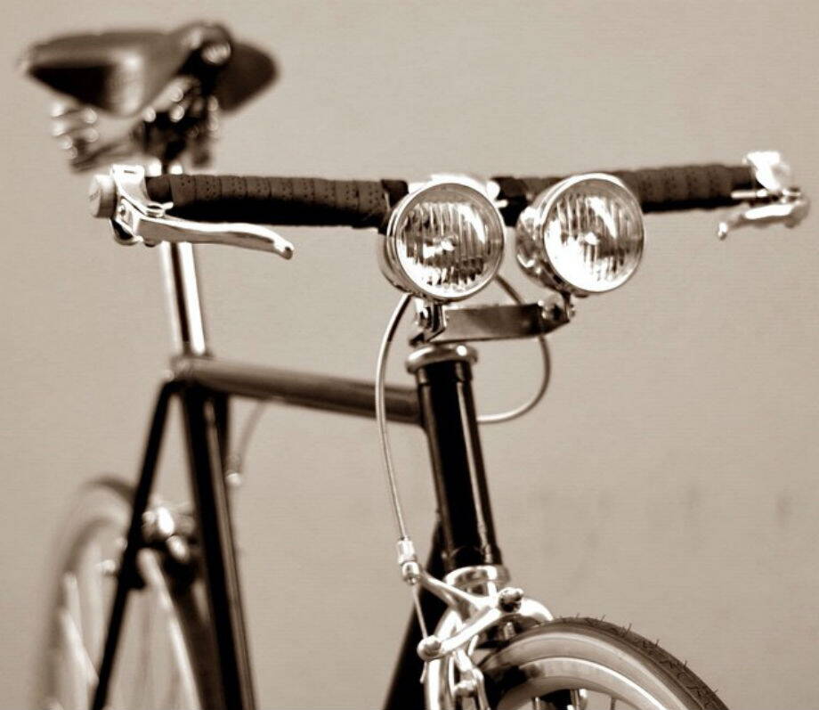

а) наличие 2-х фонарей, вроде этого:
000.jpg [ 81.31 КБ | Просмотров: 2336 ]

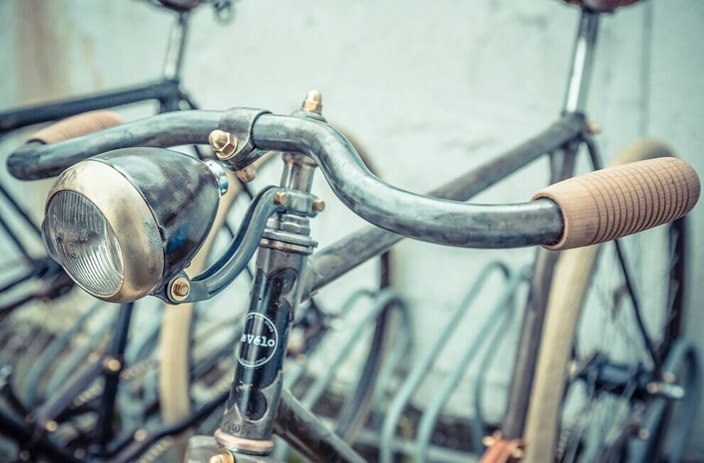

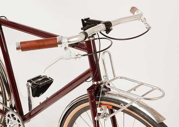

в) крепеж фары будет интегрирован с миниатюрным передним багажником (больше декоративным), например:
багажник 6.jpg [ 189.34 КБ | Просмотров: 2336 ]

Вот один из примеров по плавности линий, цветовому исполнению:
00.jpg [ 121.64 КБ | Просмотров: 2336 ]

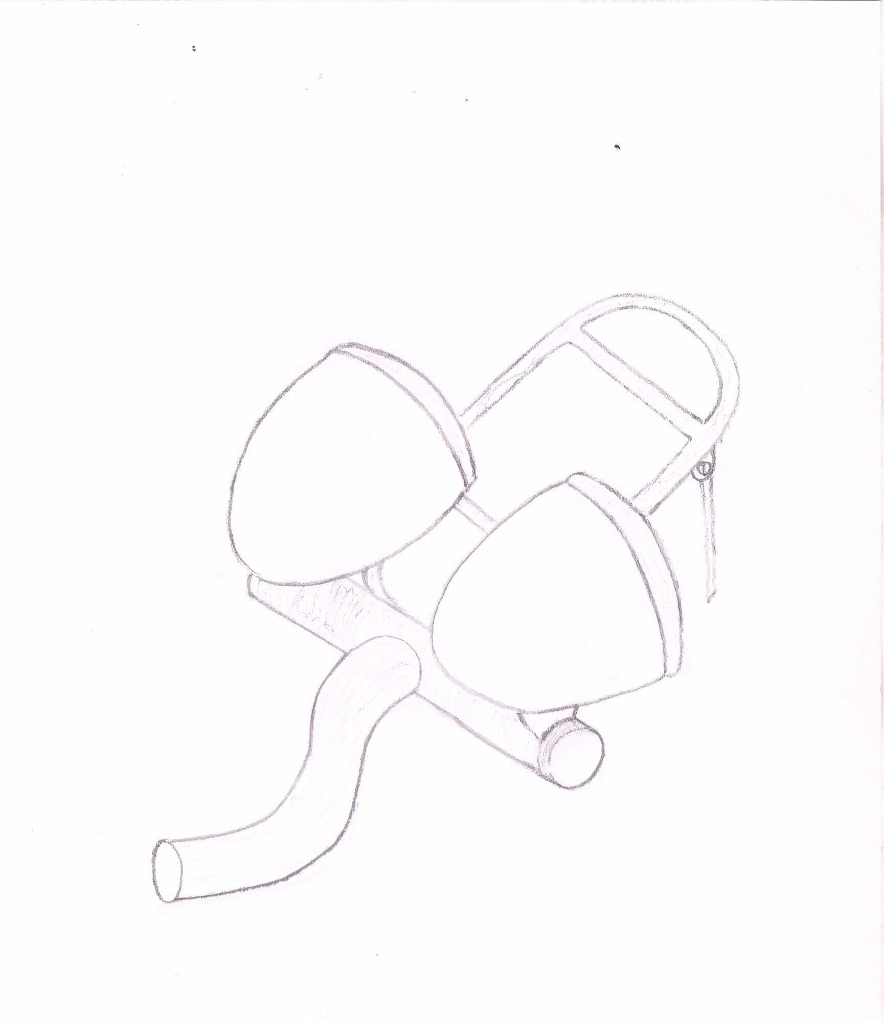

Изобразим задуманное в виде эскиза:
0.jpg [ 115.79 КБ | Просмотров: 2336 ]
Мысли коллег о предстоящей работе, результатах – как всегда интересны.

Такое размещение фар даст кучу теней от багажника. Не говоря уже о том что минимальный груз наполовину может закрыть свет. Надо в самый перед.

Нечто среднее из такого
https://www.flickr.com/photos/117583034 ... 0997709434
Но с диодами будет не так все просто. Мощным нужен радиатор, другое стекло, точнее линза или своя линза френеля, и практически не нужен отражатель - от того что подходит для лампы накаливания для диода никакого толку. Это потянет или глубокую переделку или изготовление корпусов с нуля.

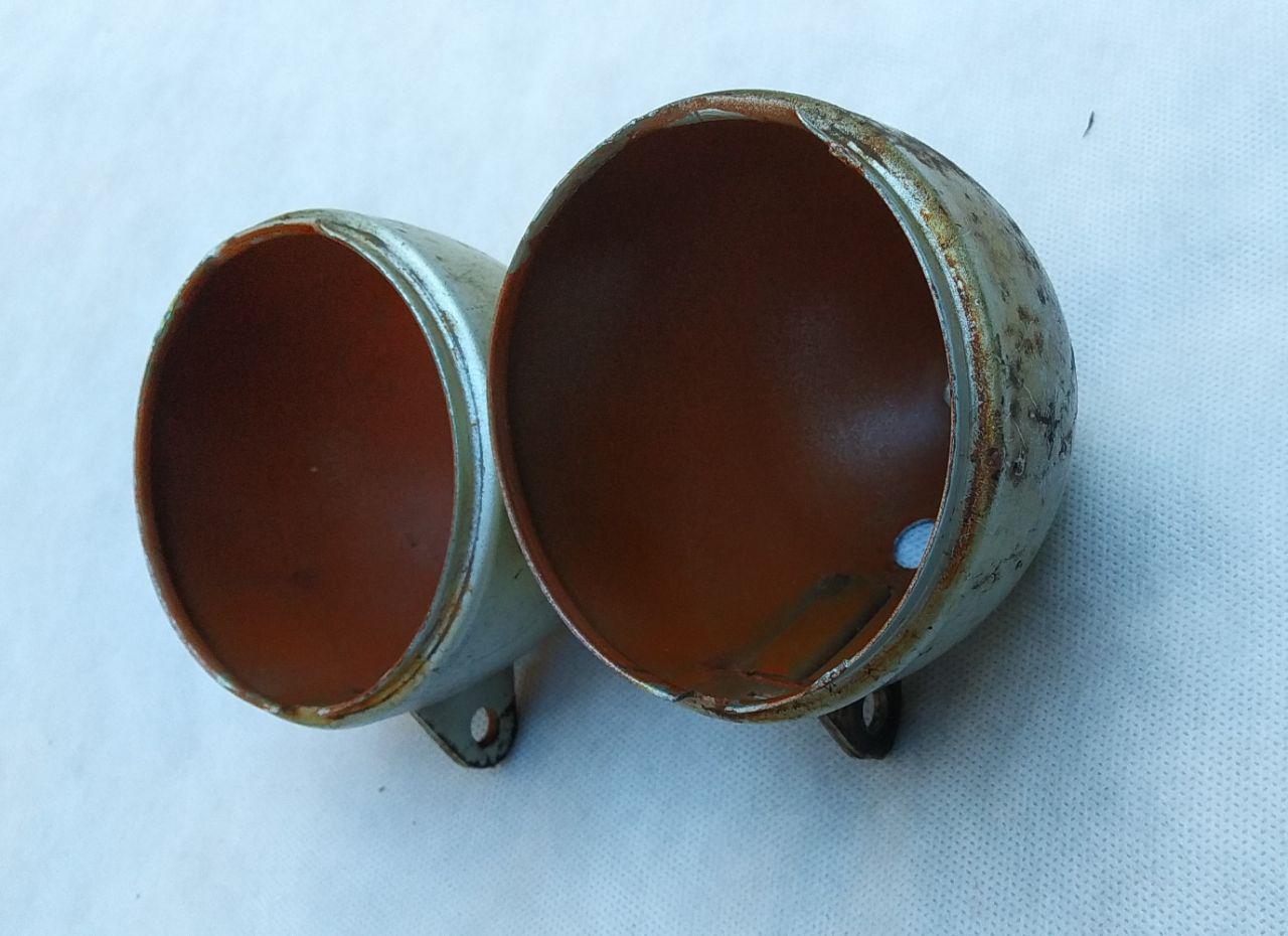

Переспал с мыслью, поигрался с корпусами будущих фар, используя дерево, алюминиевую проволоку, сделав макет изделия. По-моему, проект выполним.
Прикладывая макет, почитав замечания сделал выводы:
1. Освещение будет, но в данном проекте оно не на 1-м месте.
2. Здесь багажник - чисто дизайнерское решение. Делается не для габаритного груза, иначе он должен быть совсем другой конструкции и расположение фар было бы иным. Груз будем (если конечно будем :D) перевозить на заднем багажнике.
3. Нужно соблюсти пропорцию размеров, при этом сохранить прямое назначение. Иначе говоря, ничто не должно выделяться своей массивностью, либо выполнять не свойственную функцию ("поддержки" и т.п.).
4. Свести к минимуму побочные эффекты. Например, звучало мнение, что при таком расположении фар при включенном освещении будут создаваться тени, значит нужно их минимизировать (насколько это можно поднять фары над багажником, использовать прутки потоньше). Хотя мой малой при съемке видео роликов использует как раз 2 фонаря для избежания образования лишних теней (правда, раскидывает их по углам), может наличие 2 фар сделает тени минимальными? Посмотрим.
Приступим к реализации.

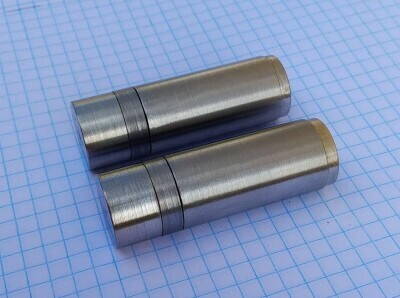

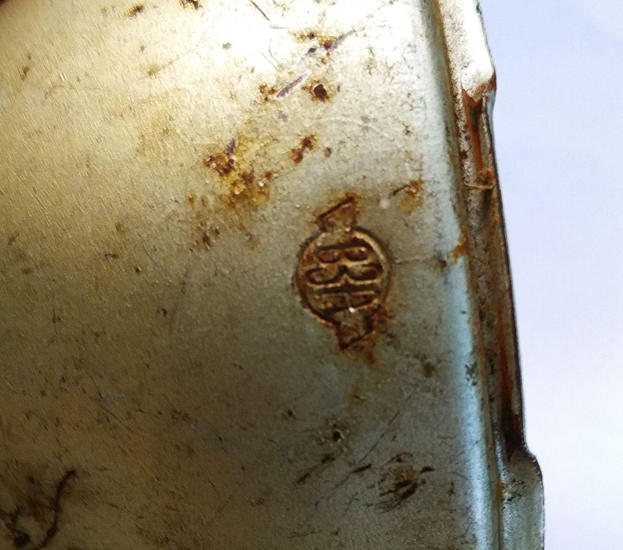

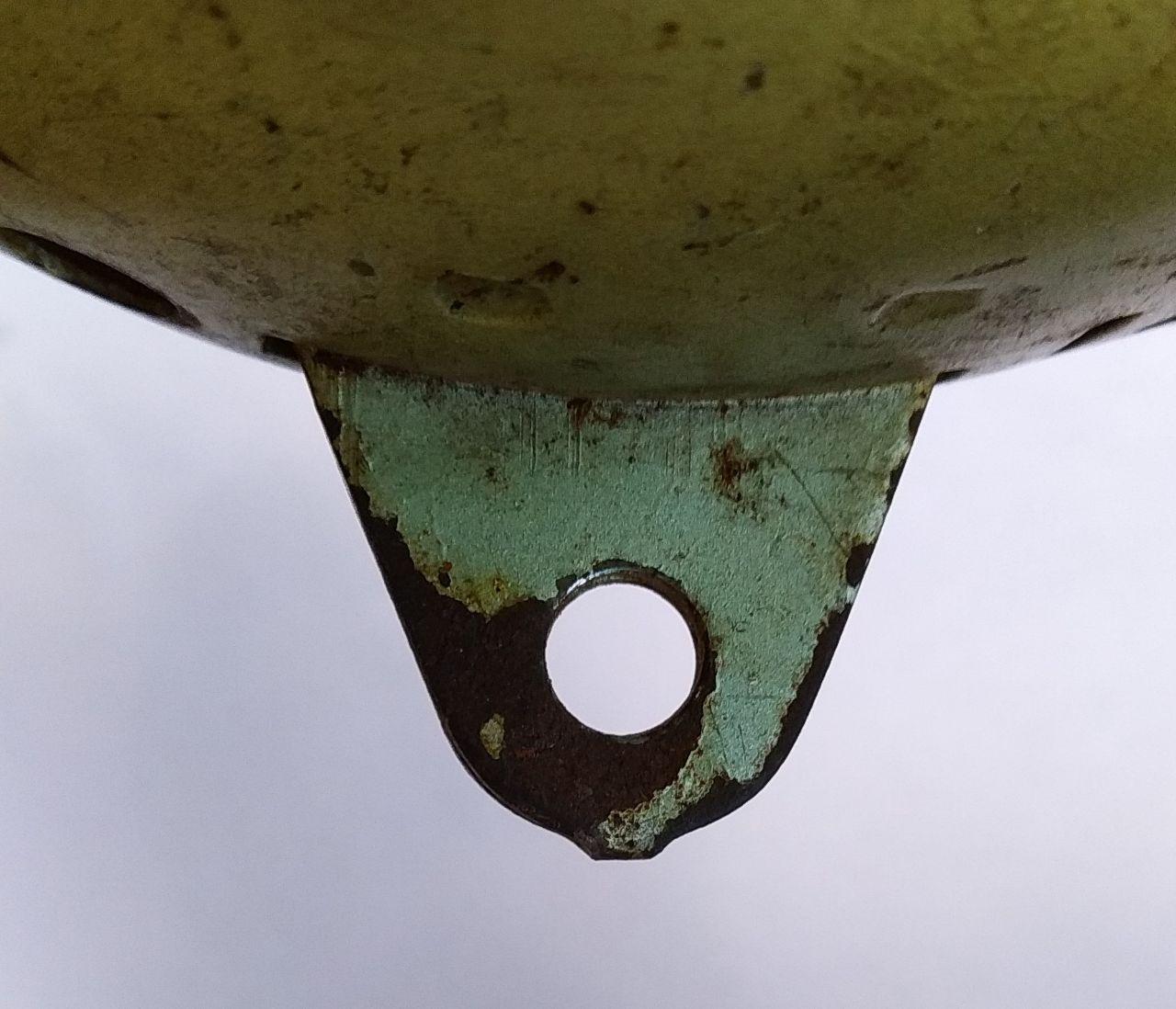

Подобраны корпуса фар:
1.jpg [ 117.05 КБ | Просмотров: 2284 ]

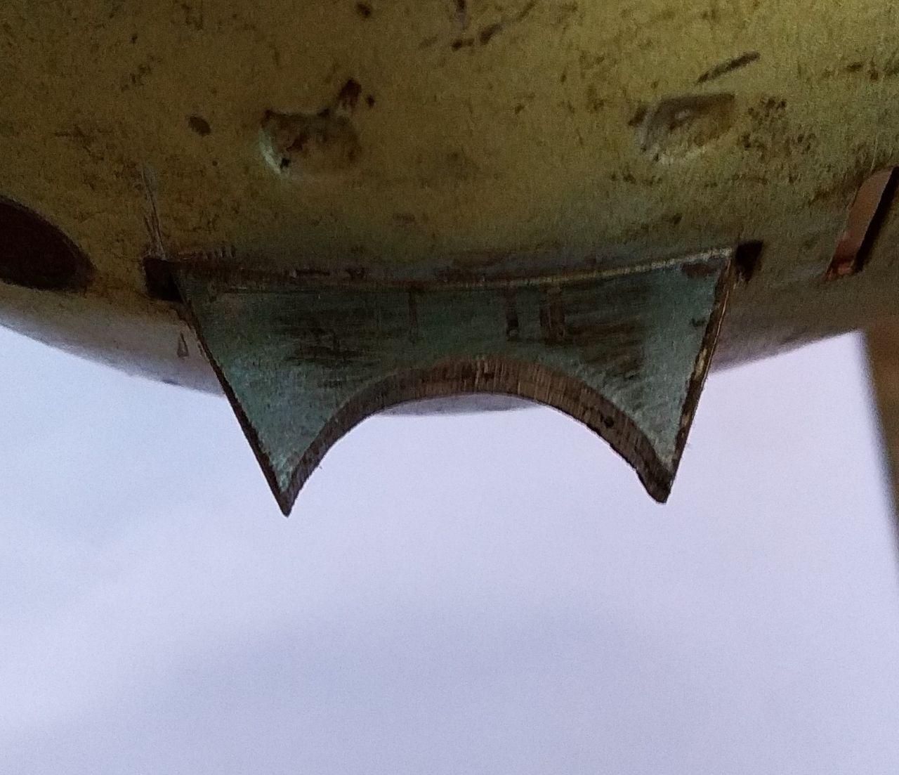

Попадались и другие, но в них было меньше места для размещения начинки. Сверху имеют надпись:
2.jpg [ 183.83 КБ | Просмотров: 2284 ]

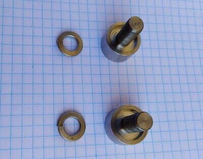

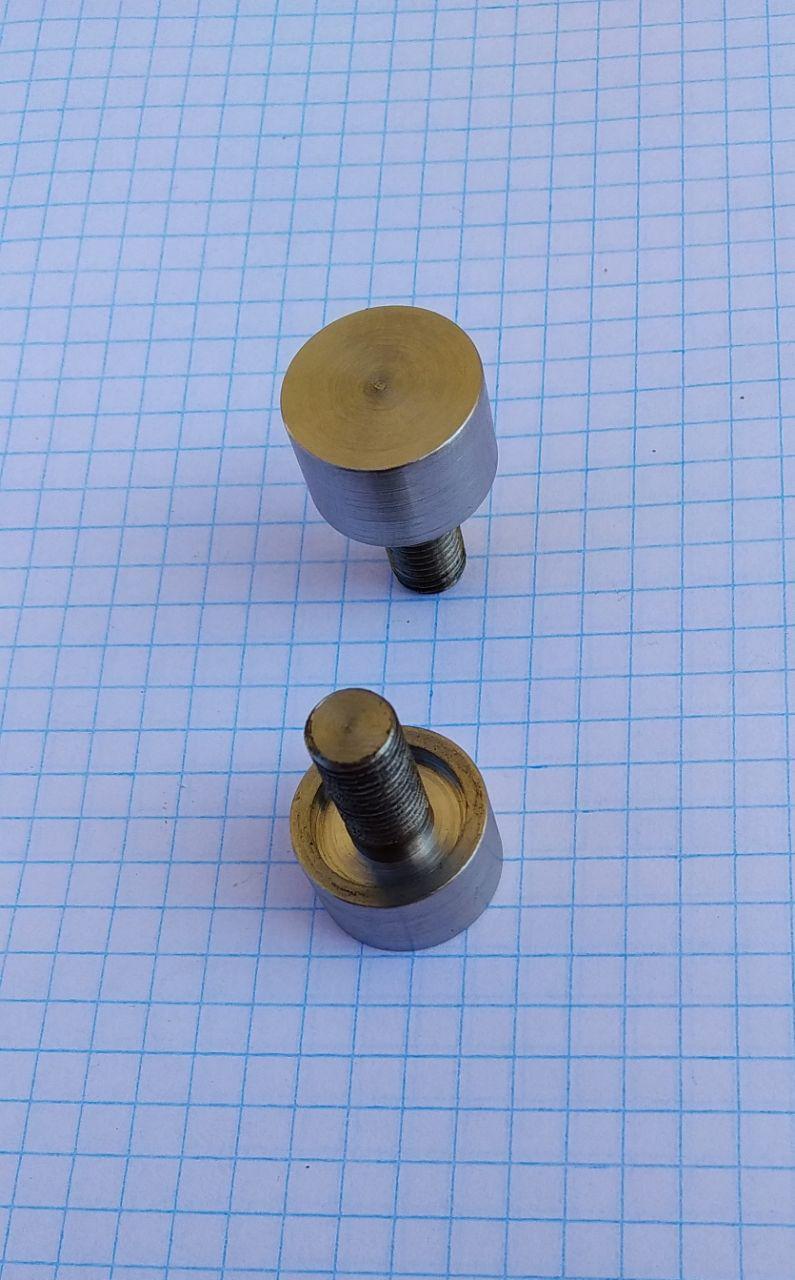

Считаю, что если оставлю такое отверстие:
3.jpg [ 138.16 КБ | Просмотров: 2284 ]
то не получу надежной фиксации (на моем авто под бампером установлены 2 доп. фары, если сказать громко - "противотуманки". Так вот каждая из них живет своей жизнью и обращены куда только им вздумается, сколько их не подтягивай и не зажимай).
Будем думать...
Godspeed, изображенные фонарь/багажник на первом твоем фото мне ближе по духу. На счет внутренностей, надеюсь на помощь Лаборатории тяжелых металлов.

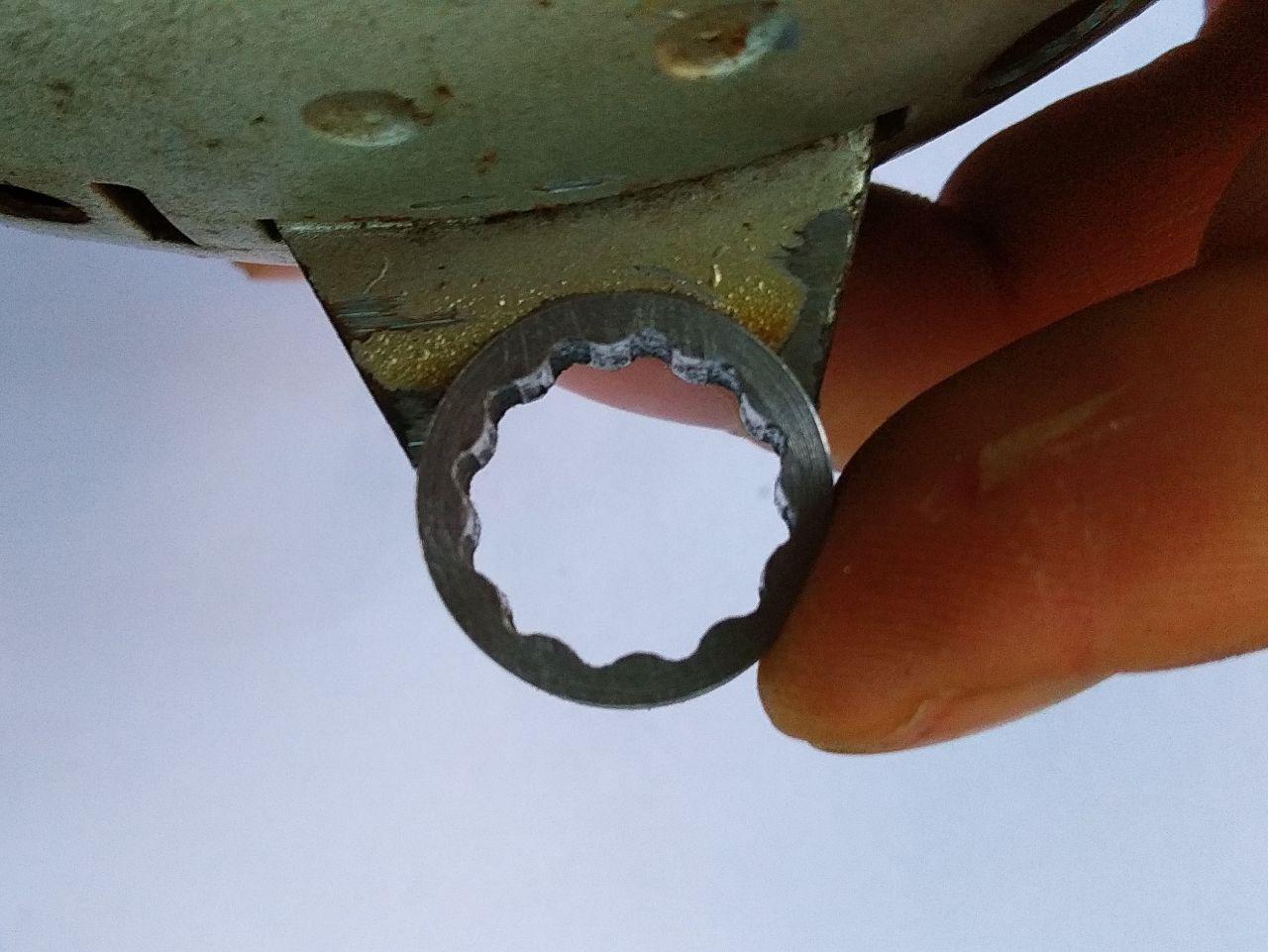

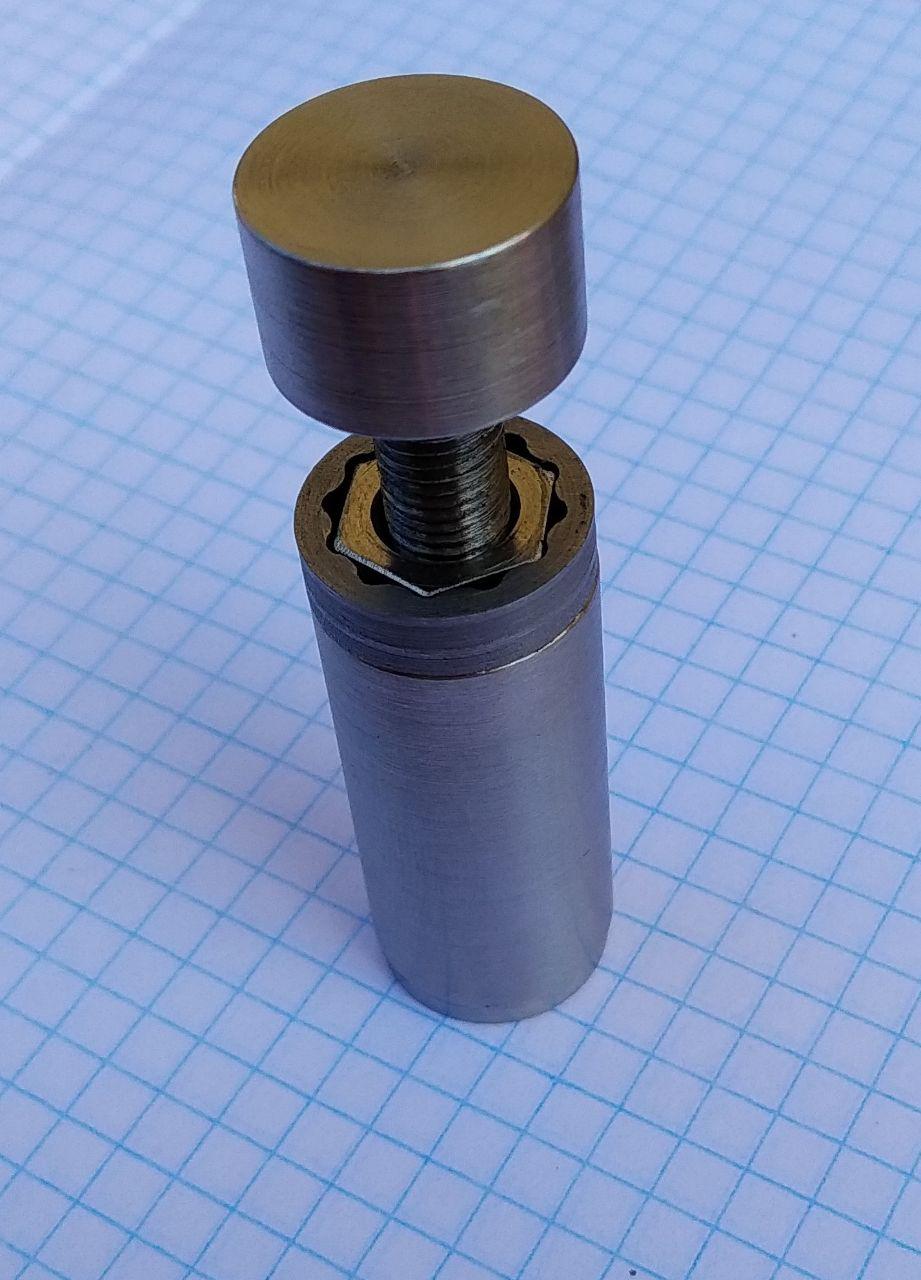

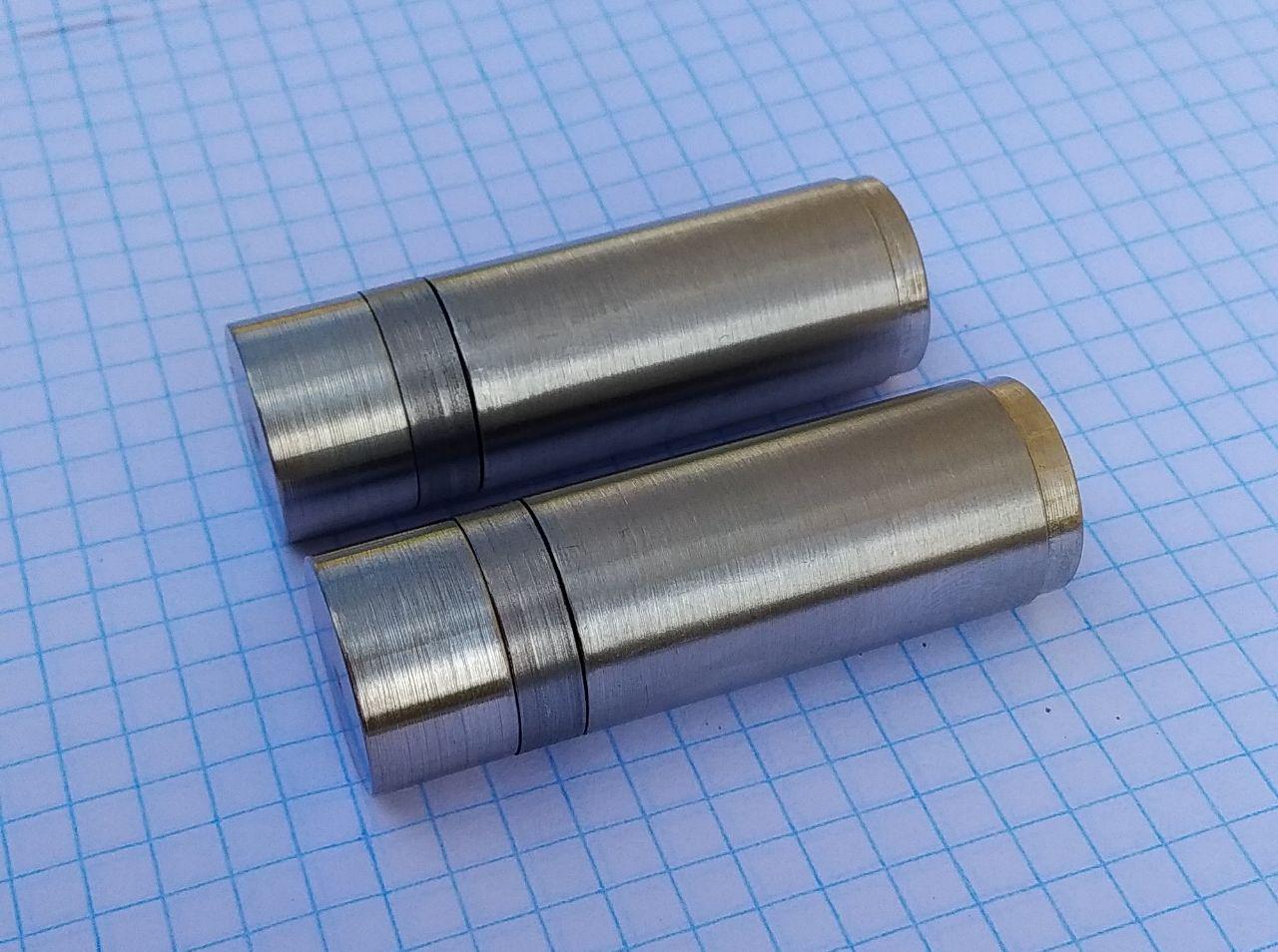

Хочу сделать крепление для обеих фар, позволяющее легко (без особых инструментов) и точно (в градусах) менять угол освещения в нескольких фиксированных положениях (прямо; под углом вниз).

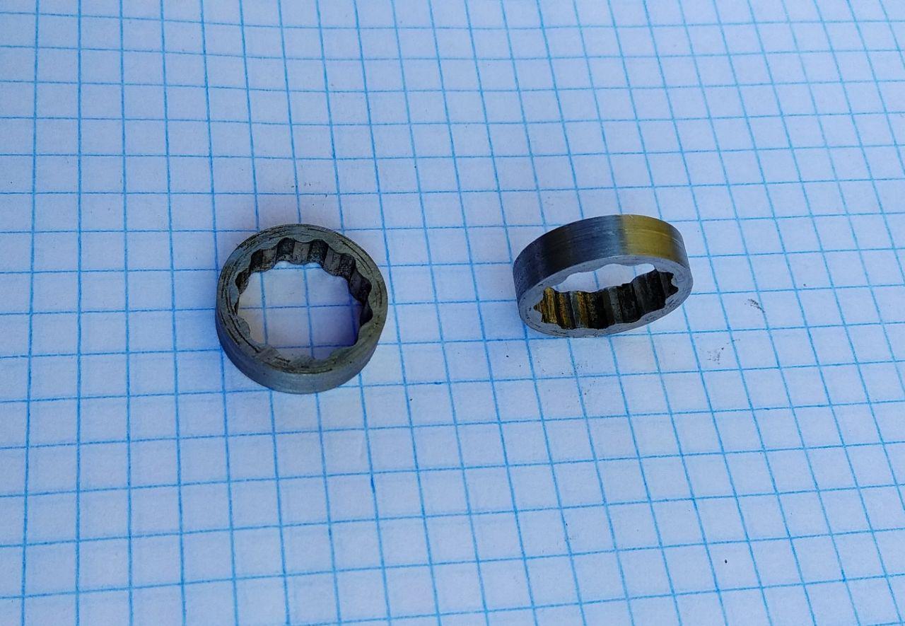

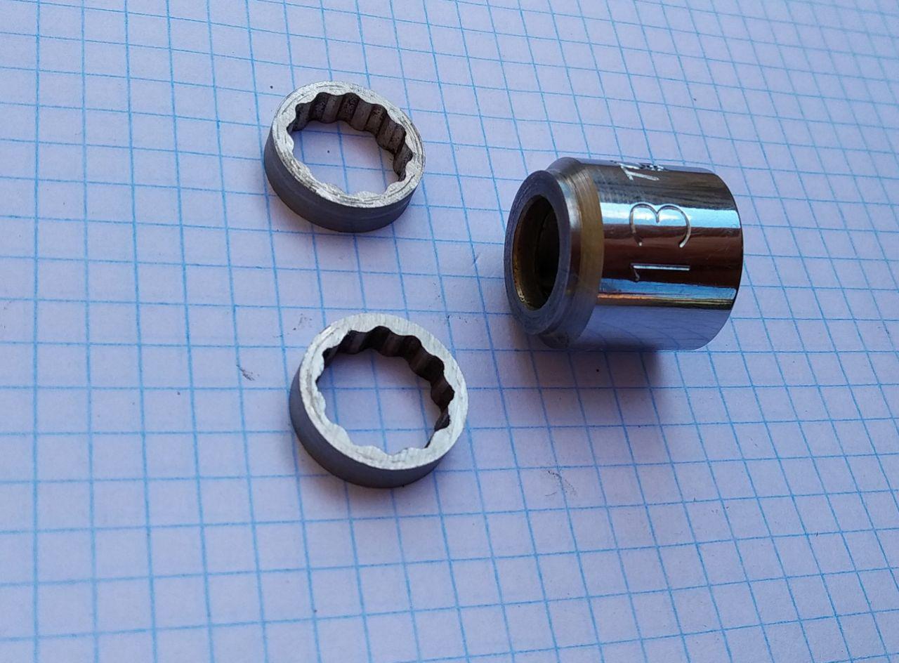

Первая часть реализации задуманного:
4.jpg [ 135.67 КБ | Просмотров: 2224 ]
(для нарезки колец использована головка ключа из нормальной стали).
5.jpg [ 141.22 КБ | Просмотров: 2224 ]
(непосредственно кольца).
6.jpg [ 154.18 КБ | Просмотров: 2224 ]
(работа "болгаркой").
7.jpg [ 130.8 КБ | Просмотров: 2224 ]
(прикладываем, примеряем).
Обращаю внимание на наружный диаметр колец - 18,5 мм. Именно такой диаметр будет у других ("зажимных") элементов крепления.
СообщениеДобавлено: 25.10.2019 13:47
Сообщения: 3201
Изображения: 48
Город: степь
Шаг зубов большой, на 30 градусов сразу будет поворачиваться :smile:
No gods, no masters
СообщениеДобавлено: 25.10.2019 14:14
Сообщения: 150
Город: Лисичанск
Да, все правильно определили, но я здесь заведомо ограничиваюсь 2-мя положениями: прямо; вниз под углом.

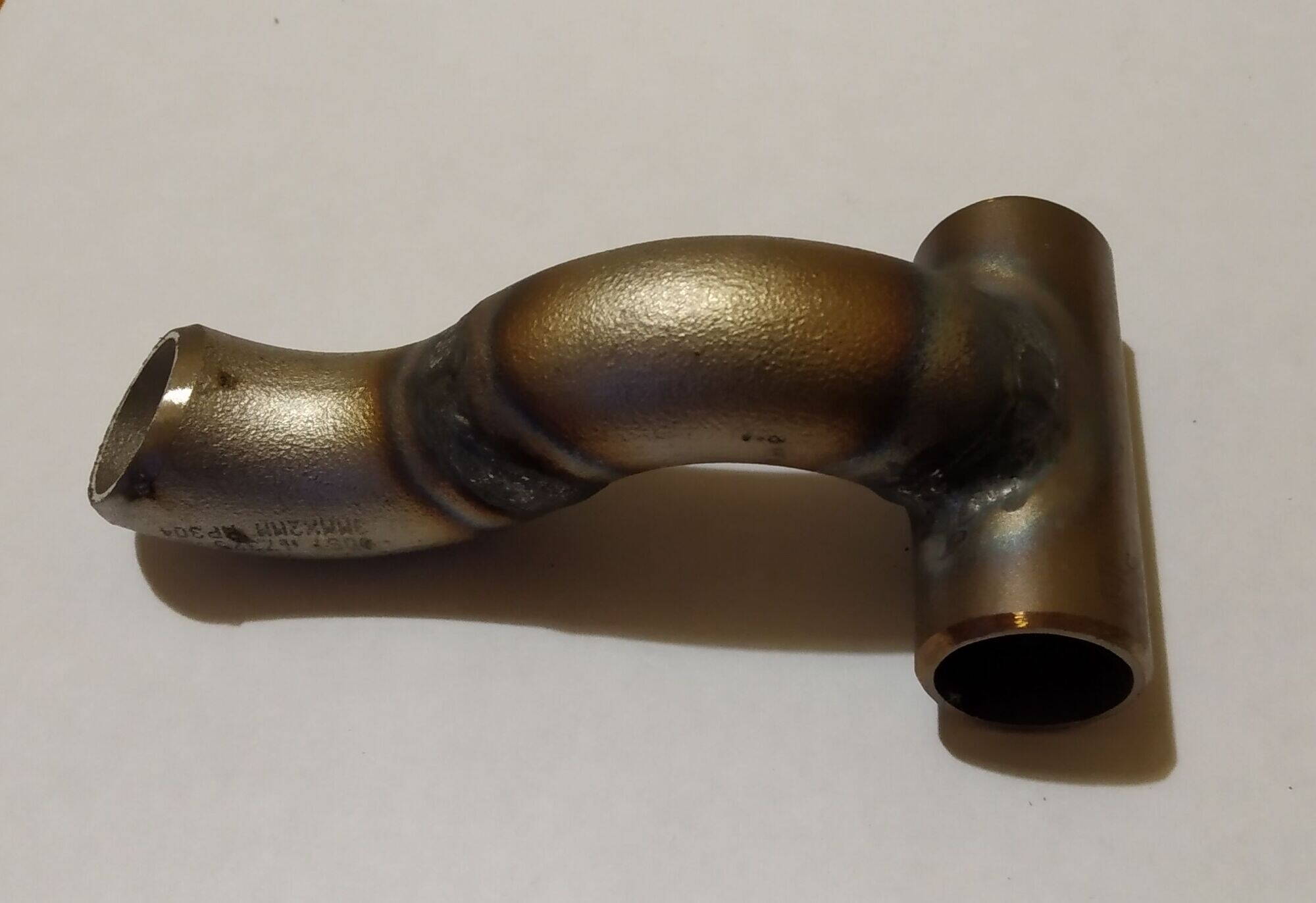

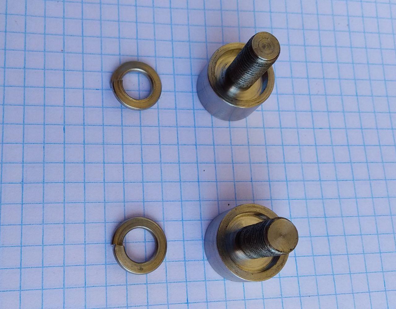

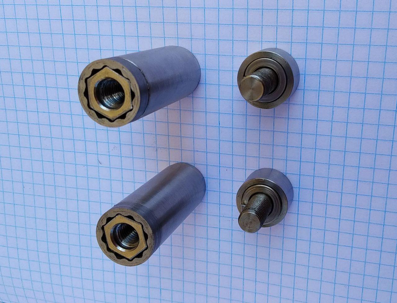

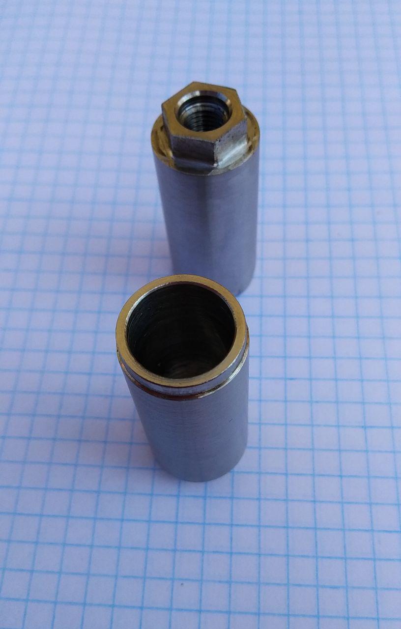

Вот изготовленные элементы крепления (это только малый элемент конструкции):
16.jpg [ 153.9 КБ | Просмотров: 2208 ]
Кольца расположены посередине и пока не припаяны к корпусам фар.
17.jpg [ 119.79 КБ | Просмотров: 2208 ]
20.jpg [ 153.18 КБ | Просмотров: 2208 ]
18.jpg [ 155.4 КБ | Просмотров: 2208 ]
Они могут проворачиваться. При этом они (благодаря граням) и четко фиксируются.
19.jpg [ 136.64 КБ | Просмотров: 2208 ]
21.jpg [ 77.99 КБ | Просмотров: 2208 ]
22.jpg [ 138.62 КБ | Просмотров: 2208 ]
23.jpg [ 116.89 КБ | Просмотров: 2208 ]
Для изменения угла фары достаточно открутить "винт", сдвинуть кольцо вбок, провернуть и снова надеть на грани, закрутив винт обратно.
Это позволит легко и равномерно изменять угол освещения обеими фарами.
Все кроме колец - нерж.

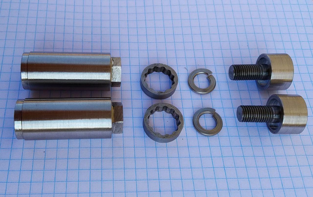

Учтем на будущее и продолжим. Имеем:
0987.jpg [ 314.47 КБ | Просмотров: 2182 ]
Соединяем:
14.jpg [ 165.71 КБ | Просмотров: 2182 ]
15.jpg [ 136.55 КБ | Просмотров: 2182 ]
Получаем:
24.jpg [ 183.81 КБ | Просмотров: 2182 ]
