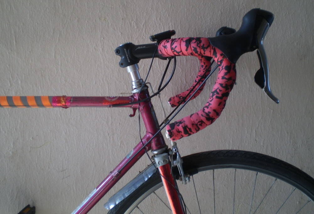

Фото:
P9210011.jpg [ 213.38 КБ | Просмотров: 3406 ]
Руль у меня анатомический, что не очень гут.
В нижнем хвате плохо.
Хочется типа компакт.

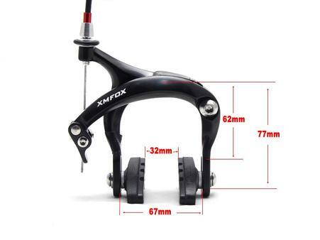

Alexey2000, да наверное надо поставить гранату, как у вас. Если тема с турингом мне понравится, будет проще в будущем перекинуть на современную раму.
Померял рич - получилось 75мм спереди и 70 сзади :shock:

Ну да, идея померять рич оказалось очень полезной! Но это не так и плохо - влезет не слишком тонкое колесо и полноценные щитки.
Нашел подходящие тормоза на Али:
HTB1dsU4BOCYBuNkSnaVq6AMsVXaS.jpg [ 13.51 КБ | Просмотров: 3340 ]
Alexey2000, а смысл? Чтоб не покупать тормоза с большим ричем? Так для туринга это ничем не плохо.
