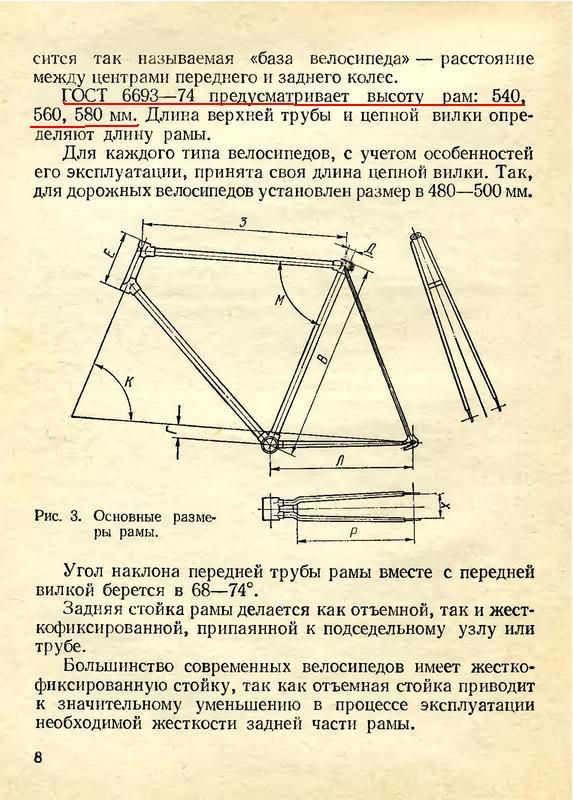

Lupus_Nocturnus писал(а):
На советских - так.
Да не так, а так, как я написал :) Напимер, вот один из источников:
spr_vel_1976_7.jpg [ 152.33 КБ | Просмотров: 1692 ]
spr_vel_1976_8.jpg [ 98.11 КБ | Просмотров: 1692 ]

Да не так, а так, как я написал Напимер, вот один из источников:
Блин, туплю... :facepalm: Сонный был, не заметил фразу:
от самого низа каретки
От центра, конечно же.
Документацию можно было не приводить. Каюсь, профонарил. :cry:
