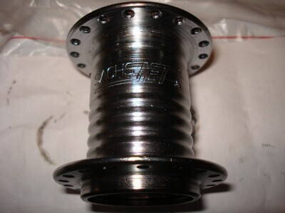

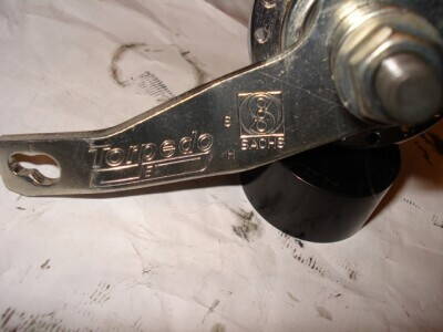

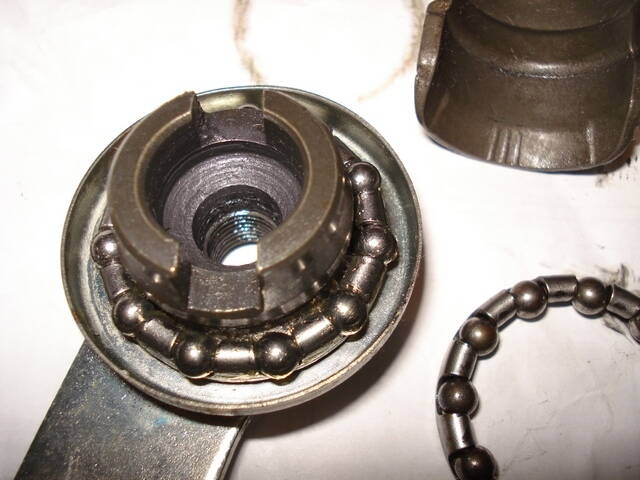

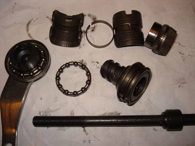

наконец добрался до компа, "похвастаться" приобретенной новой червячной втулкой F&S jet, как говорится лучше поздно чем ...:
DSC00113 forum.jpg [ 129.41 КБ | Просмотров: 6208 ]
DSC00125 forum.jpg [ 153.28 КБ | Просмотров: 6208 ]
Комментарий к файлу: сравнение с S7
DSC00126 forum.jpg [ 138.46 КБ | Просмотров: 6208 ]
DSC00119 forum.jpg [ 154.39 КБ | Просмотров: 6208 ]
DSC00124forum.jpg [ 168.29 КБ | Просмотров: 6208 ]
DSC00120 forum.jpg [ 119.49 КБ | Просмотров: 6208 ]

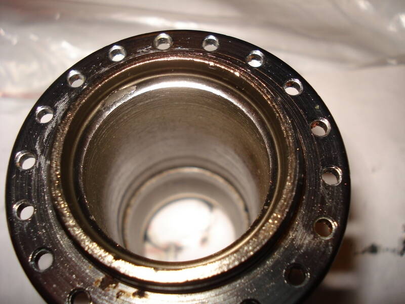

внутри все выглядит добротно, но как всегда есть нюанс, о котором узнал только после того как взял втулку в руки и убедился как разобрал:

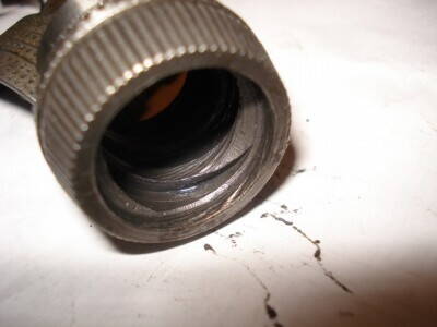

DSC00118q.jpg [ 246.31 КБ | Просмотров: 6208 ]
дефект покрытия (хромировки) на дорожке :sad: как по закону подлости, нет чтоб на корпусе
т.к. возвращать нет смысла(здесь нам не ебеи :smile: ), может у кого нибудь есть мысли по поводу - что можно сделать (как устранить, уменьшить дефект), или просто забить? авось отсохнет и само отпадет :facepalm:

Дефект крайне не приятный

Зажать в токарном станке и точильным камнем проточить. Там ведь не дорожка твердая, а вся эта деталь каленая насквозь так что можно стачивать хоть на 5 мм.
В Крыму я еще в 2011г. был очень удивлен когда увидел как при продаже таких втулок их заранее пробуют надфилем во второстепенном месте и более мягкие (они попадаются редко) продают дороже чем нормальные. Оказывается, для распространенной в тех краях заспицовки толстыми спицами только такие более мягкие и могут быть использованы: во втулках нормальной твердости рассверлить кустарным образом спицевые отверстия под более толстые спицы соврешенно невозможно.

:yes: Точильным камнем. Я хром с подшипников вообще всегда сдираю с дорожек, где он есть - нах оно надоо, через лет 5 чтобы лохмотья прошли. Ведь видали иногда хромированные изнутри чашки рулевой? Наверное и на своих таких втулках обдеру.
Они лет 20 в ящике лежали в сарае где-то. Моя норм.

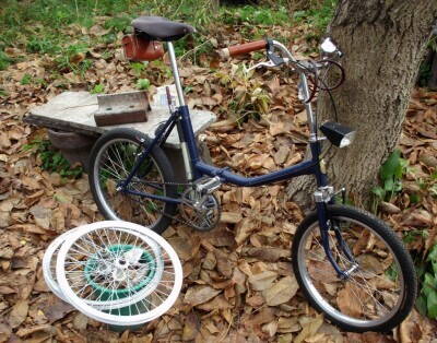

Да, за неделю на даче пододелывал рамы на зиму - в городе работать (а то мне только в квартире газосварочного поста не хватало :D ).

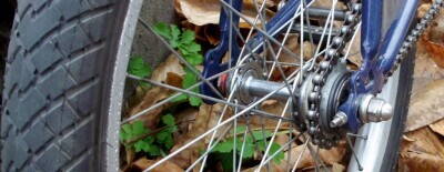

Ностальгический складной Минск моего друга претерпел небольшую, но важную модернизацию: современные высококачественные алюминиевые втулки и высокой прочности противоударные гоночные обода оттправлены по назначению - к его тёще в деревню на тачку навоз возить. Их место заняли нормальные колёса - на широких родных одинарных ободах и вечных втулках - передняя советская дорожная, задняя - Турист, переделаная на сингл. Повезло - у меня завалялась звезда от Спутника на 16 зубов - она широкая и вообще хорошо дружит с сингловой цепью.
Велосипед пошёл значительно приятнее, увеличился накат. Легче (друг весит 130 кг и с сердцем иногда проблемы - так что он такие моменты чувствует сразу), приятнее и точне управляется - если на нём выделываться :smile: . Собственно, причиной стали жалобы, что его раздолбайка (примерно такой же Аист в стоке 2002 г) лучше катит. Да, и задней современной алюминиевой гоночной втулки на шарах хватило на 500 км - люфт по ободу колеса почти сантиметр. Конечно, нужна бы регулировка - но не через 200 км, да и здесь не поможет. За вдвое больший пробег его второй вел с минскими втулками регулировок не требует.
Ну а я рад ещё , что колёса избавились от ублюдочного внешнего вида узких ободов с толстыми шинами.

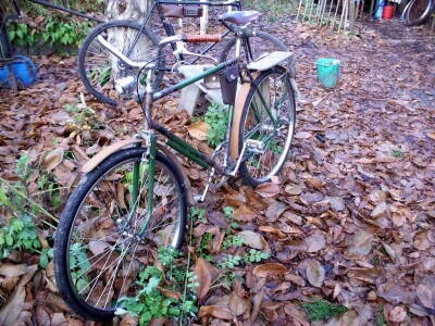

Сегодня вернувшийся из командировки мой друг Лёша официально стал владельцем замечательного велосипеда :roll: - "Британца". Приехал ко мне на дачу принимать коня, восторги, всё такое.. Нам было по дороге, возле его дачи я начал было прощаться.. А он - не, в город, говорит, на нём поеду. Я, мол, куда - ты одет неправильно и вел же дачный... Нет, ни в какую. Так и попёр на работу, потом ещё в гости собирался, и домой. Только перчатки строительные купил и 50 грамм опрокинул. Ну я рад - по душе хозяину вел пришёлся (я ж людям их велы не показываю в процессе - максимум, покрашеную голую раму).
DSCI0226.JPG [ 439.05 КБ | Просмотров: 6129 ]
Ну а Ваш покорный слуга таки закончил дачный сезон сегодня. Ибо утром уже пальцы на ногах непроизвольно крутили синие дули.
Домик летний, электричеством не натопишься, работать в нём тоже не очень - я там на улице под навесом ковыряюсь. Так что - в город на ПМЖ. Дачу превратил из мастерской в 6 соток.. просто в дачу, нужный зимой мотлох перетянул в город.
Комментарий к файлу: Гаарна штука - лисапет. Особенно если это мой Трофейный.
