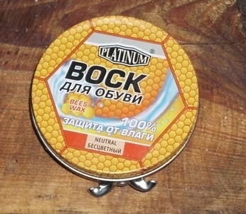

Realroman писал(а):
Товарищи, выкладываю фото средства для кожи которым я обрабатывал седло, втирал по 20 минут войлочной салфеткой, 4 вечера. Результат - не оставляет следов и приятно пахнет! Рекомендую :cool:
Було б класно, але висновки робити ще рано ... покажете літом свої шорти :-P
 Заголовок сообщения: Re: Кожаное седло ХВЗ
СообщениеДобавлено: 06.03.2015 01:57
:lol: Та ладно, пруф-лефт :D , не хуже других.
Кстати, вот это мне не понравилось, поэтому на обувь извёл:
DSCI0342.JPG [ 77.58 КБ | Просмотров: 6364 ]
Как-то.. не то чтобы Г - жир он и есть жир... Но пахнет каким-то советским гигиеническим кремом для бабушек вперемешку с лекарствами :D , слишком вязкость мала, и поле него изделие сначала остаётся жирным долго, а после впитывания-вытирания оно как мокрое, а потом - как и не обрабатывали :unknown:
Не понравилось.
Нормальная бодяга гуще, изделие после обработки становится блестящим и сухим, впитав , что ему впитывалось.
